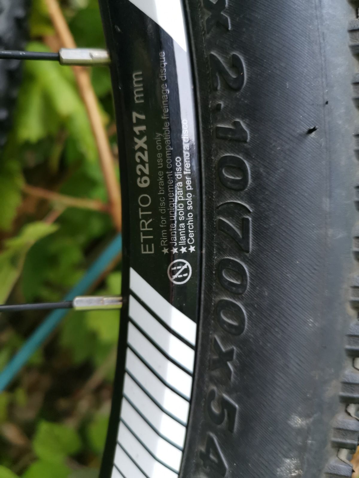

Hade bestämt vilka däck till min Scott Aspect men hade missat att jag bara har 622-17mm, kör idag på 2,1. Istället för nya fälgar, vad är det bästa som går att få tag i?
