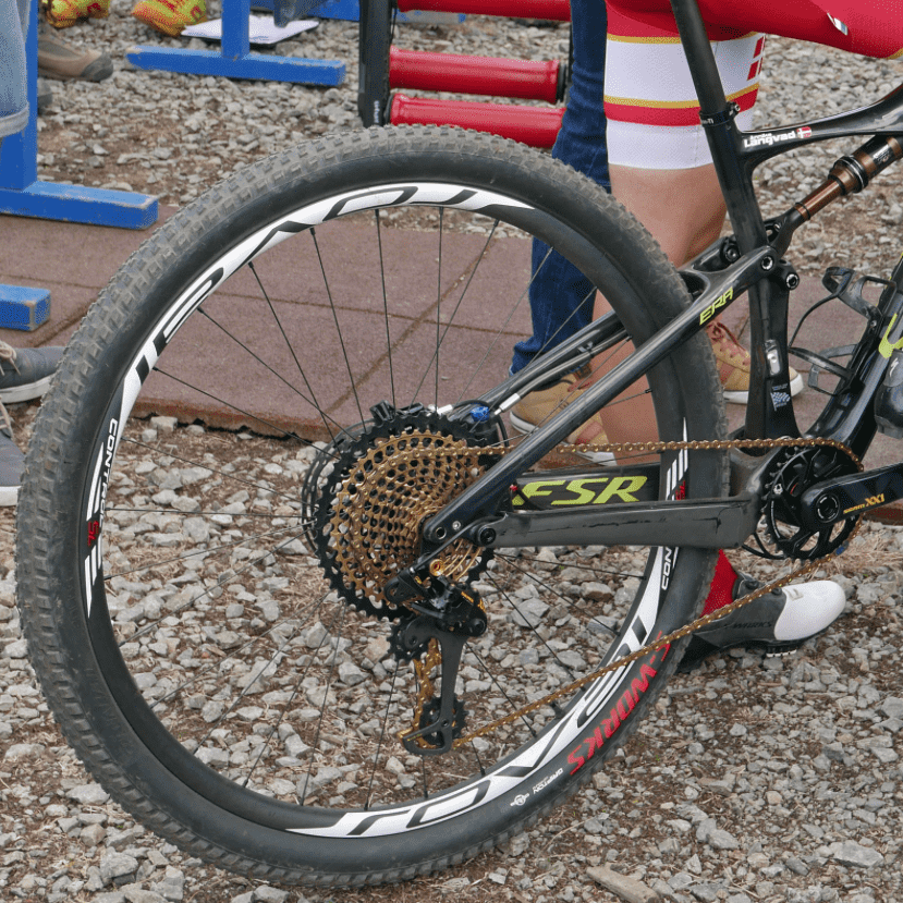

Annika Langvad vann senaste världscupstävlingen i Sydafrika med 2,1" smala däck fram och bak på "smala" 22mm fälgar.
https://www.bikerumor.com/2016/07/0...pion-annika-langvads-specialized-s-works-era/

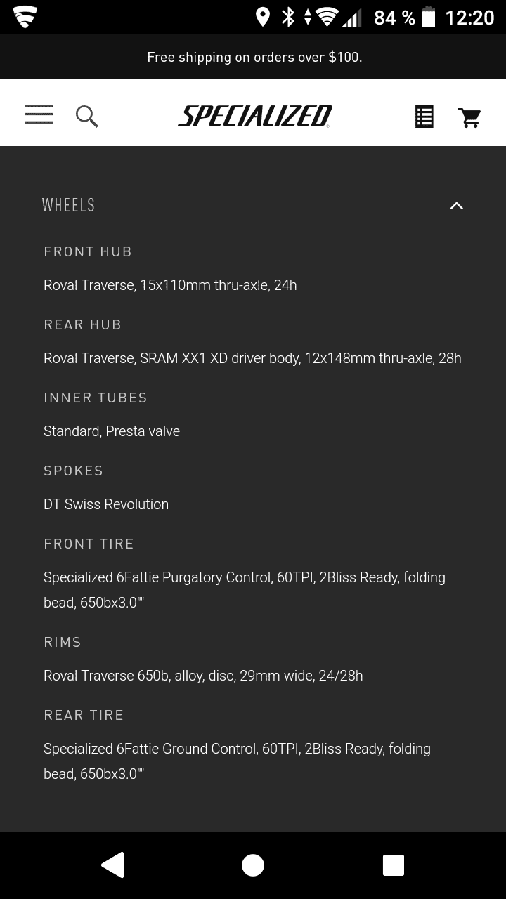

Jag kan inte säga att eller om någon av er har fel eller rätt, men av rent intresse, är Specialized alltså helt ute och cyklar när de levererar 3" däck på 29mm fälg?
Ja, eller snarare är dom inte ute och cyklar i verkligheten så mycket.
Kör själv med 3.0" och har 35 mm, men 40 mm vore nog närmare spot on.
Jag har en Spez 6fattie med de hjulen, nu har jag förvisso bytt däck till 2.8 RR/NN, och visst går det att cykla på. Det är tom riktigt kul men det hade definitivt inte skadat med bredare fälgar. Har varit sugen på att uppgradera hjulen till 35 mm fälgar. Men nu blev det att par 29" 30mm istället med DHR II 2.4 fram och Aggressor 2.3 bak. Får se hur det funkar när jag får de veckan.
Absolut, 29 mm fälg är för 53-63 mm däck (ca 2,1-2,5")
De har väl inga bredare fälgar i sortimentet ännu. Om ett par år kanske.
Ett 3" däck (75 mm) funkar bra på både 35 mm fälg (65-75 mm däck) och 40 mm fälg (75-85 mm däck).
DT 35 mm. XM521 https://www.dtswiss.com/en/products/rims/mtb/all-mountain/xm-521/ eller M542 https://www.dtswiss.com/en/products/rims/mtb/all-mountain/m-542/
DT 40 mm. XM551 https://www.dtswiss.com/en/products/rims/mtb/all-mountain/xm-551/ eller M582 https://www.dtswiss.com/en/products/rims/mtb/all-mountain/m-582/
På de dyrare cyklarna sitter Traverse SL Fattie 38mm.
Sen anser jag att Specialized nya gummi på 2,6” (både Butcher och Purgatory) sitter kalas på både Travers Alu 29mm och Traverse SL 30mm.
Profilen på de däcken är lite högre än andra 2.6 jag jämfört med och utvecklade just för dessa fälgar, så oavsett vad tyska rullmotståndet institut säger så blir det kalasbra. ?

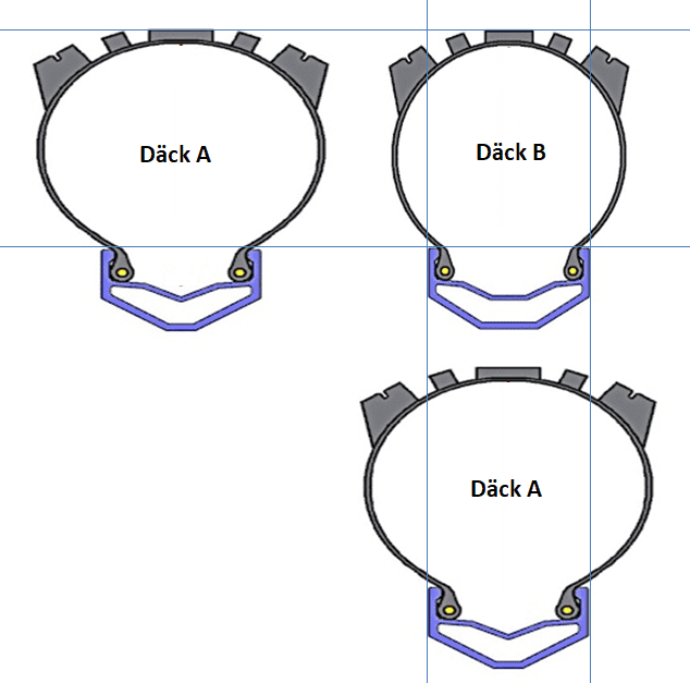

Två däck. Båda är 65 mm höga (2,6"). Det ena är 59 mm brett och det andra är 65 mm brett. Gissa vilket som innehåller störs luftvolym? Gissa om ökad volym gör något för däckets egenskaper?
Mina NN 2,35" är 61,5 mm breda på 30 mm fälg och innehåller nog lika stor luftvolym som dina 2,6:or.

Du tappade mig lite där.
Varför skulle två 2,6” däck vara lika höga enbart baserat på deras uppmärkta bredd?
Beror ju till 100% på hur casingen är uppbyggd.
Men jag är ganska ointresserad hur ett däck mäter när jag bombar stig, och det är inget jag vill göra på de NN jag testat, mrn jag skall nog testa nya uppdaterade varianterna för de har jag ännu inte haft någon anledning att testa.

2,6" däcken ovan är kanske 63-65 mm (?) på 29-30 mm fälgarna, vilket är helt ok.
Butcher 2,6" är 59mm på mina 29mm Traverse, och även samma mått på Travers SL 30mm.
Det är ca 3-4mm högre än Purgatory 2,3" som även det mäter 59mm brett.
Det jag menar är två olika däck med samma höjd om 65 mm.
Höjden på däcket är ett resultat av hur lång slitbanan är när den tillverkades. Längden på slitbanan är (622 + 65 + 65) * π = 752 * π = 2362 mm = hjulets omkrets. Slitbanan töjer sig inte speciellt mycket.
Bredden monterad på fälg beror på fälgen OCH bredden på casing (utplattad) som tillsammans med fälgens bredd bildar däckets genomskärning/omkrets.
Försökt att illustrera med bild nedan. Samma fälg. Två olika däck. Samma höjd på däcken (längd på slitbanan). Olika "brett tyg" i casing.
    39.7 KB · Besök: 239
Fast det var ju det jag skrev.. att 2,6" däcken hade en större rullomkrets än 2.3" varianten.
så då faller hela kalkylen att ett däck skulle vara 65mm högt

Det skrev du också och det har jag inget problem med, att dina två olika däck är olika höga.
Det jag hade problem med var när du skrev: Men hur brett ett däck är på obelastat är precis lika ointressant hur mycket SAG du har på dämparen när du inte sitter på cykeln.
Då jag inte anser att bredden är ointressant.
Jag skrev att mitt 2.35" däck som mäter H=62,5 * B=61,5 har samma luftvolym som ditt 2,6" däck som mäter H=65 * B=59.
Jag skrev vidare att två olika däck (teoretiskt exempel) som båda mäter H=65 men det ena B=59 och det andra B=65, så innehåller det andra större luftvolym vilket påverkar däckets upplevda egenskaper.
