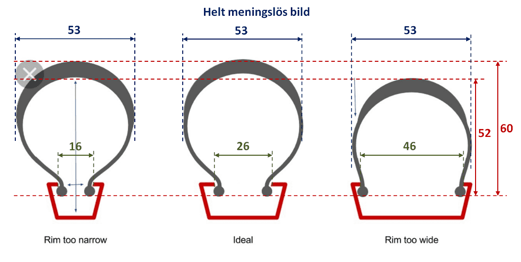

När går vi över vad som är optimalt då? Alla dessa tre scenarion på bilden lär ju ha olika rullmotstånd allt annat lika än innermåttet på fälgen.

Anledningen syns tydligt på exempelbilden - bred fälg ger lägre profil på däcken.

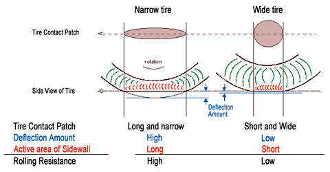

Rullomkretsen påverkas inte alls lika mycket som bredden, i den mån rullomkretsen ändras över huvud taget. Däckets slitbana är så lång som den är när den tillverkades och ändrar längd bara en aning beroende på tryck i däcket, men ändras inte nämnvärt beroende på fälgbredd. Den patetiskt dåliga skissen ovan, måttsatt nedan, som "visar" att däcket blir 13% lägre med bred fälg är tramsig. Inte många rätt där inte.
    34.2 KB · Besök: 724
Men nog måste det ha effekt på rullmotstånd om innermåttet på fälgen är för bred eller för smal vid ett givet däcktryck och specifikation på däcket. Sen finns det säkert en overlap med flera mm där det i princip är samma. I teorin tror jag dock det finns en given bredd för resp. däck som är optimalt, jmf kasta spjut, 45.0 grader ger längre kast än 45.1 eller 44.9?
Som sagt, i denna tråd handlar det om att överanalysera detaljer (om det nu inte framgått klart och tydligt redan?)

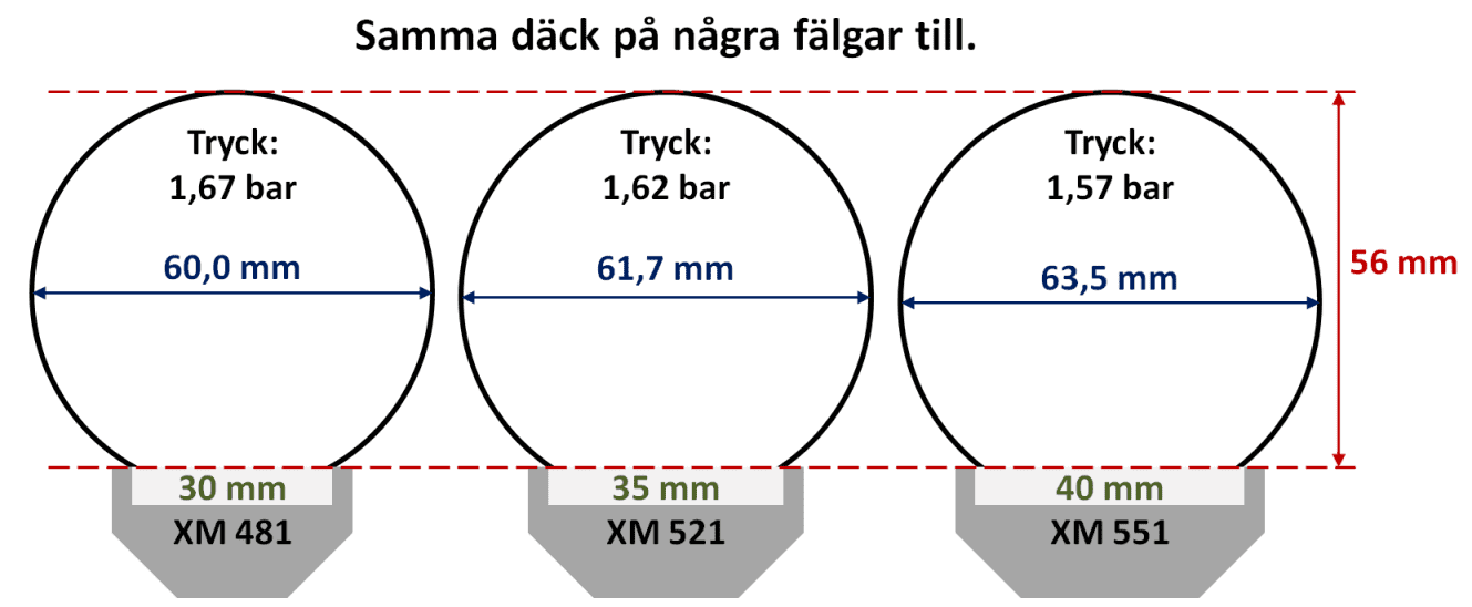

Anläggningsytan mot översta röda sträcken (läs underlaget) torde skilja sig mellan modellerna i alla riktningar och därmed påverka rullmotståndet. Det måste finnas en optimal kompromiss mellan fälgens innermått och däck. Frågan är vem som kan mäta detta?? Känsla och upplevelse är helt ok att delge, men det får inte bli någon vetenskaplig oredlighet i denna tråd?.
Fälginnermått och däckstorlek

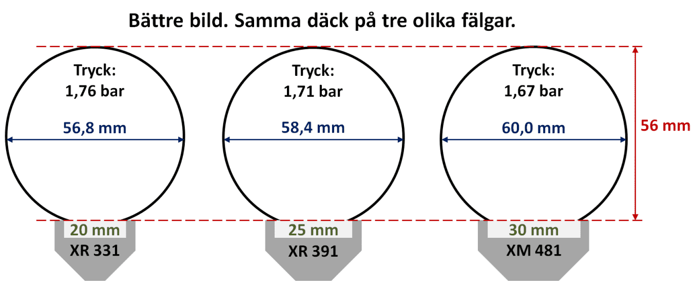

Däcktrycket är justerat så att det ger samma töjning/sträckning av däckets konstruktion.
Däckets höjd är konstant, då slitbanans längd är konstant från fabrik, samma töjning då däcktrycket är justerat.
Längden på "det svarta strecket" är konstant, som är själva däckets "omkrets" från kant till kant, samma töjning.

På vilket sätt tycker du dig se det så tydligt?
Jag tycker det ser ut som det är för mycket luft i , eller hade gärna sett att du ritat däcken neråt så man ser "anläggningsytan" mot marken .

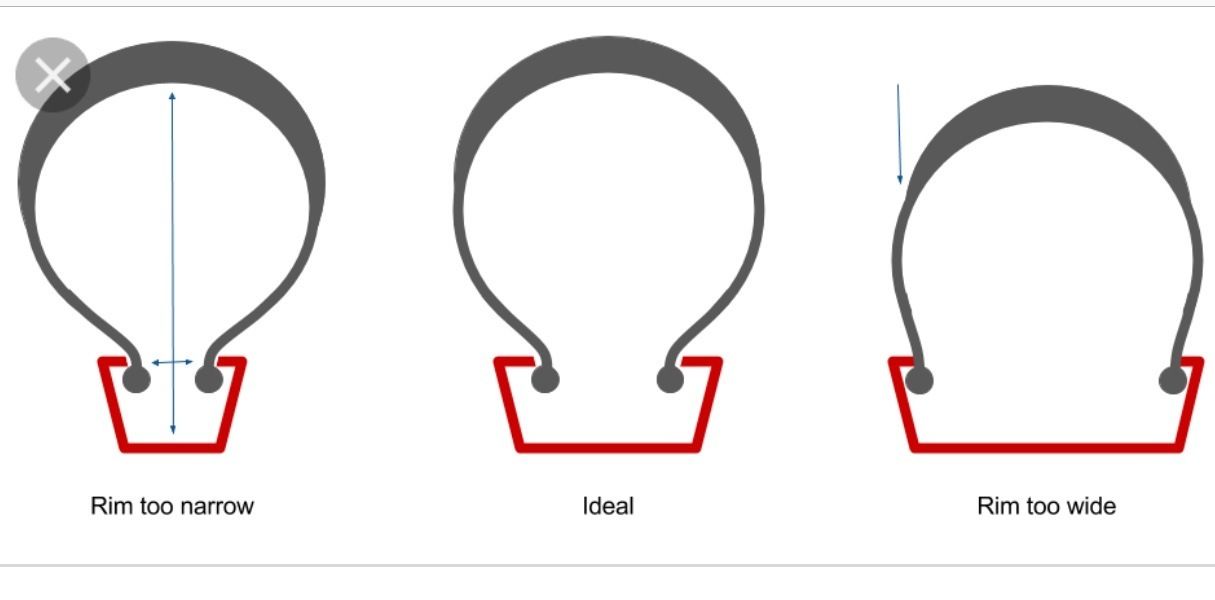

Om ett däck monteras på en för bred fälg (se kais bilder ovan) så ser man ju att slitbanan inte får den rundade form som det är tänkt att ha från tillverkaren. Det måste väl påverka anläggningsytan så den blir större än vad däcket är utprovat till och därmed påverka rullmotståndet? Sen är väl däckens diameter i din modell något större i än de 2.1-2.3 som är vanligast i XCO/XCM? Säg det nu Sixten, 27 mm är bättre än 30 mm för 2.25??

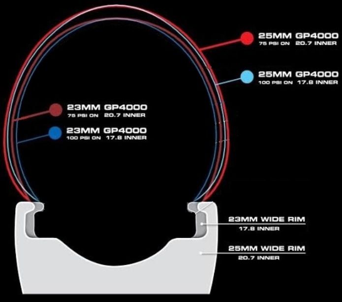

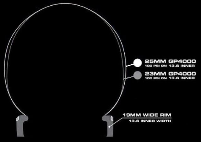

Enl fälg/hjul-tillverkaren Hed blir åtminstone 23 och 25mm däck både bredare och högre när de monteras på bredare fälgar
Bild från: http://www.slowtwitch.com/Products/...ng_Wheels/Ardennes_long_term_review_4056.html
/Håkan

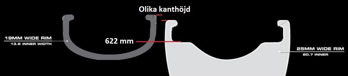

Jag drar inte riktigt samma slutsats. I bilden nedan har jag tagit bort smalaste fälgen och jämför bara 17,8 mot 20,7 mm fälgarna. Båda däcken behåller exakt samma höjd oavsett fälg, men de blir olika breda. Precis som i min teori. De har även anpassat trycket vid fälgbytet, vilket är bra. Båda fälgarna verkar vara av samma typ, moderna TL-fälgar med lika höga kanter, vilket är en förutsättning för att få ett relevant och jämförbart resultat. Rätt utfört test och förväntat resultat. Bra.
Problemet i testet uppstår när den gamla 13,6 mm smalfälgen blandas in. För det första, båda däcken är lika höga monterade på den smala fälgen. Ett felaktigt och orimligt resultat. Antingen har de 1) glömt att byta däck eller 2) inte monterat däcket korrekt, alltså att däcket inte sitter på rätt plats i fälgen, som inte är en modern TL-ready fälg med en exakt 622 mm bead seat där däcket står på exakt rätt plats.
För det andra, att vid jämförelse av 13,6 mm fälg mot 17,8 mm fälg används 100 PSI i båda fallen. Då blir inte resultatet relevant då däcket sträcker sig mer på den större fälgen.
För det tredje, att jämföra höjd på däck från övre fälgkant till topp av däck blir fel då 13,6 mm fälgen är djupare än de andra två fälgarna. Man mäter alltså inte däckets höjd från 622 mm och uppåt.
Testresultatet är inte relevant, eller så kan man gissa att resultatet är "riggat" för att "visa" hur dålig den gamla smalfälgen är jämfört med de två bredare HED-fälgarna som artikeln har för avsikt att sälja.

Jag fattar ändå inte varför världseliten inte kör med så breda fälgar om det är överlägset? Sponsorerna vill synas och tillverkar en produkt som maximerar den chansen om det är så. Kör Kulhavy, Shurter m fl 30=> mm innermått?
Nino valde att cykla XC-race på XMC 25 mm (som enligt DT en AM-fälg) trots att DT ansåg att deras XC-racefälg (år 2016) var XRC 1200 som mätte 21,5 mm invändigt. (i de fall Nino kör kanttråd)
Nu har även DT vaknat. Årets XRC 1200 är 25 mm invändigt https://www.dtswiss.com/en/products/wheels-mtb/cross-country/xrc-1200-spline/xrc-1200-spline-25/ och XMC 1200 är 30 mm invändigt https://www.dtswiss.com/en/products/wheels-mtb/all-mountain/xmc-1200-spline/xmc-1200-spline-30/.
De har väl lyssnat på mitt tjat. 25 mm för XC-race med 2,0-2,25" däck och 30 mm för allmän xc/stigyckling med 2,25-2,4" däck.
