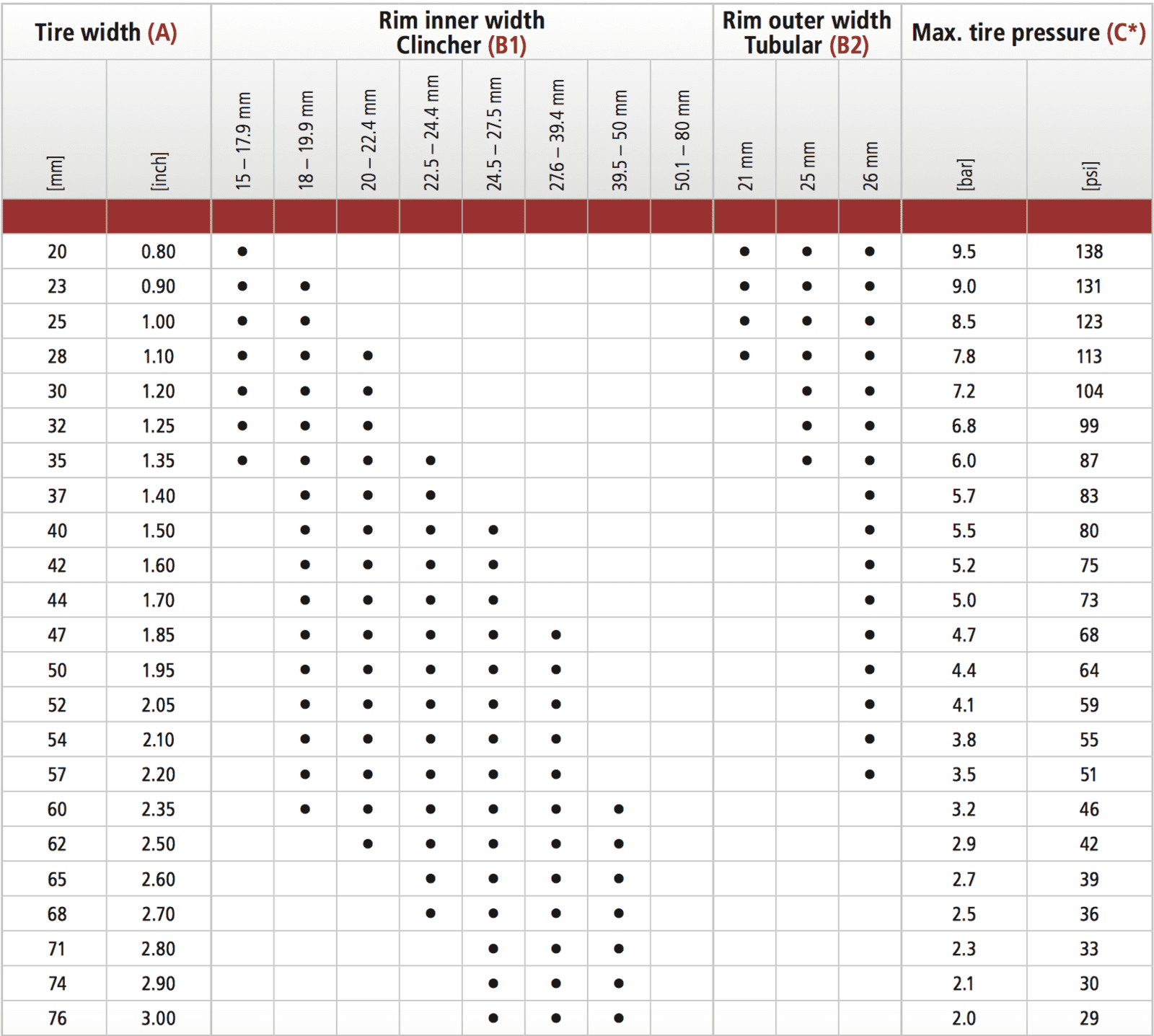

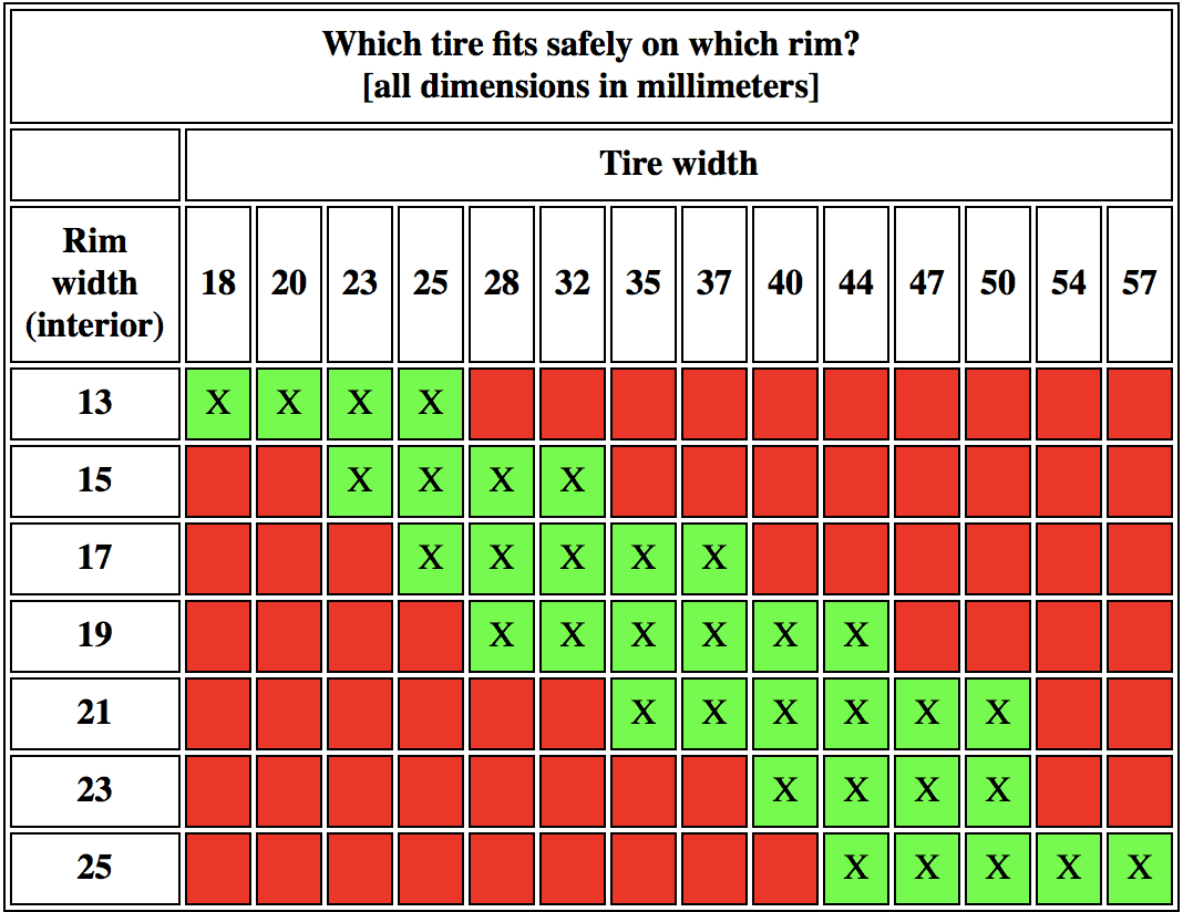

Hittade denna på Sheldon Brown. Inte lika stora marginaler åt endera hållet som andra och lite mer det jag är ute efter, dvs optimala för resp fälginnermått.
Problemet är som vi varit inne på, däcktillverkarnas spec i förhållande till hur stora de är på fälgen sen. Detta är S-works Renegade 1.95 och S-works Fast Trak 2.0. Som synes Renegade lika stor som 2.2 X-king och Fast Trak t o m en mm bredare. Mätt på 22 mm innermått.

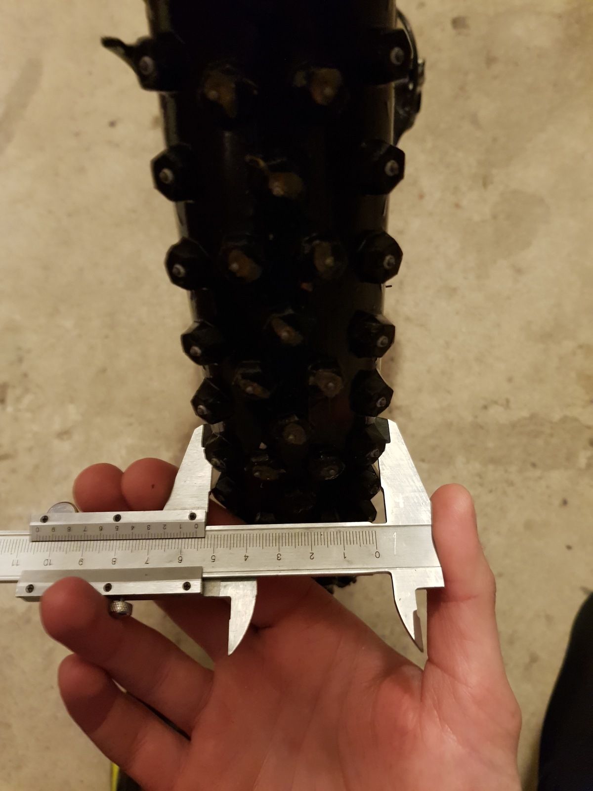

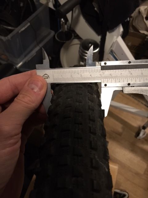

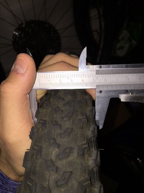

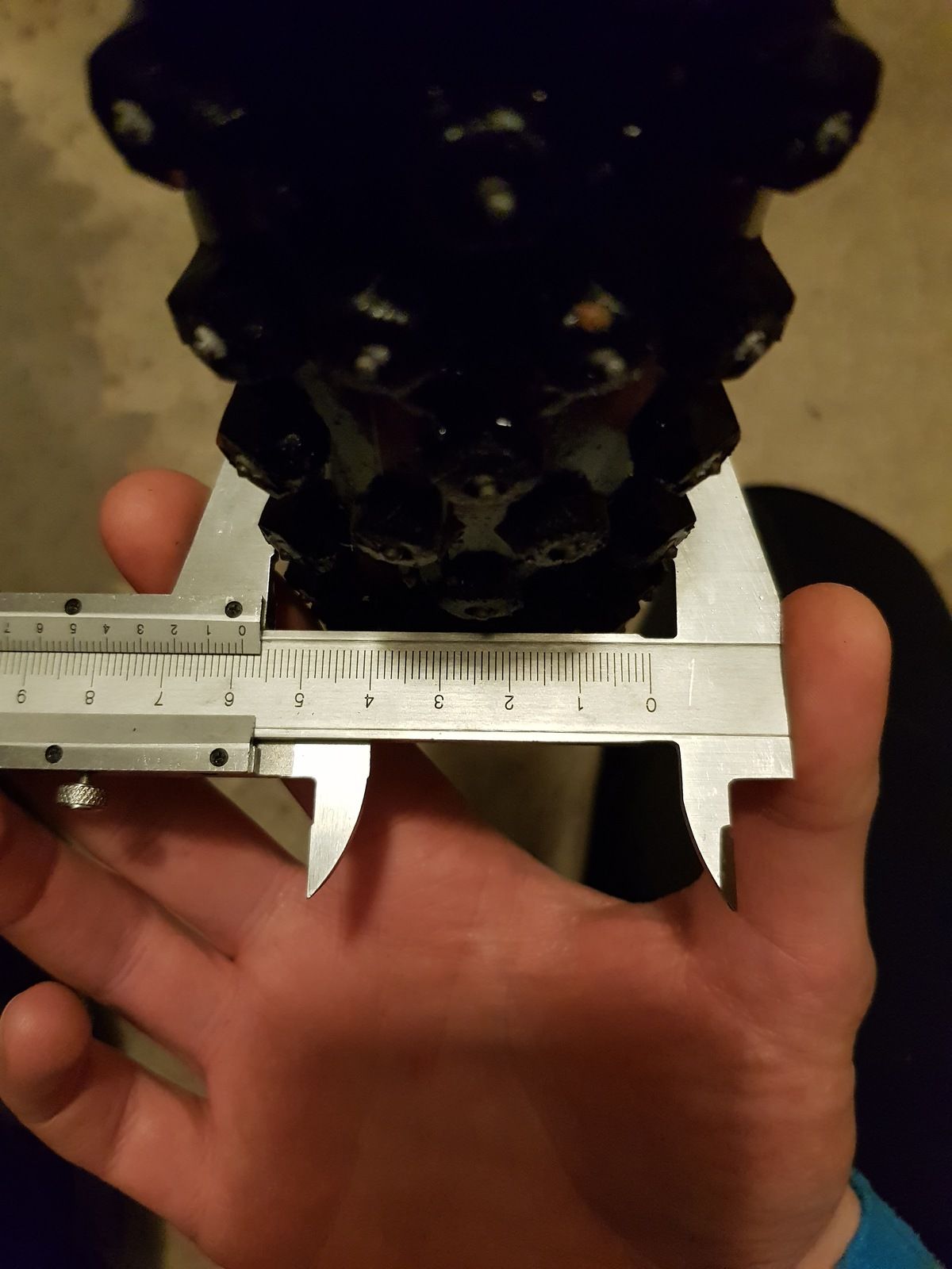

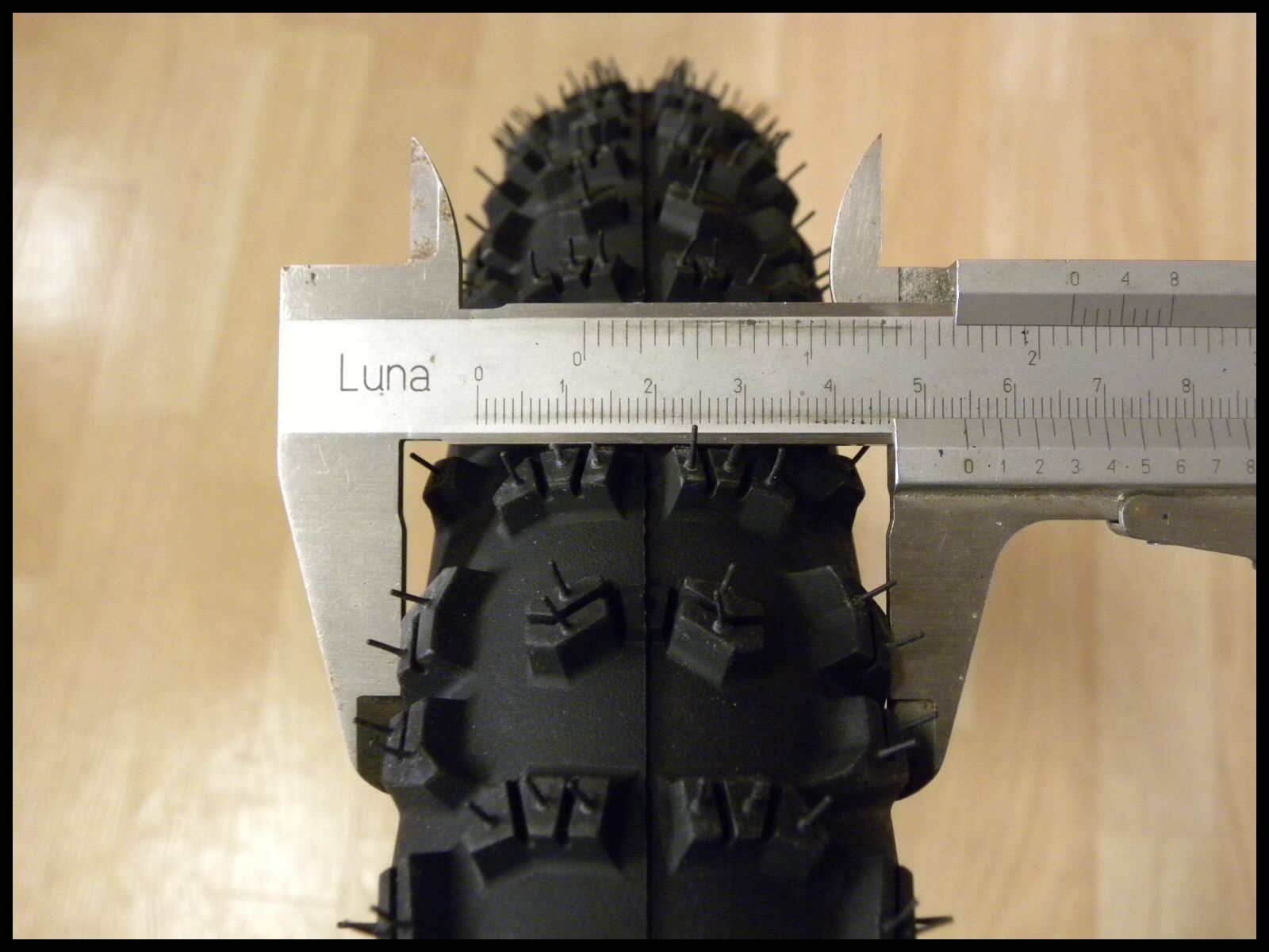

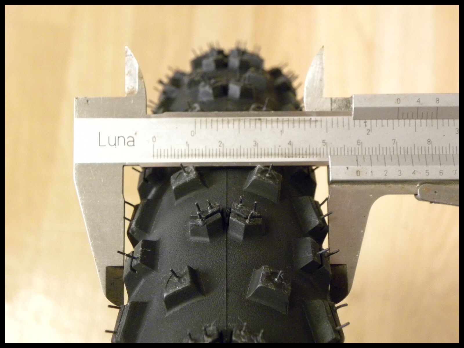

Race King protection 2.2 med slang på 22,5 mm innermått nästan 57 mm för jämförelse.
Rengade däckvidd
Renegade mönster
Fast Trak däckvidd
Fast Trak mönster

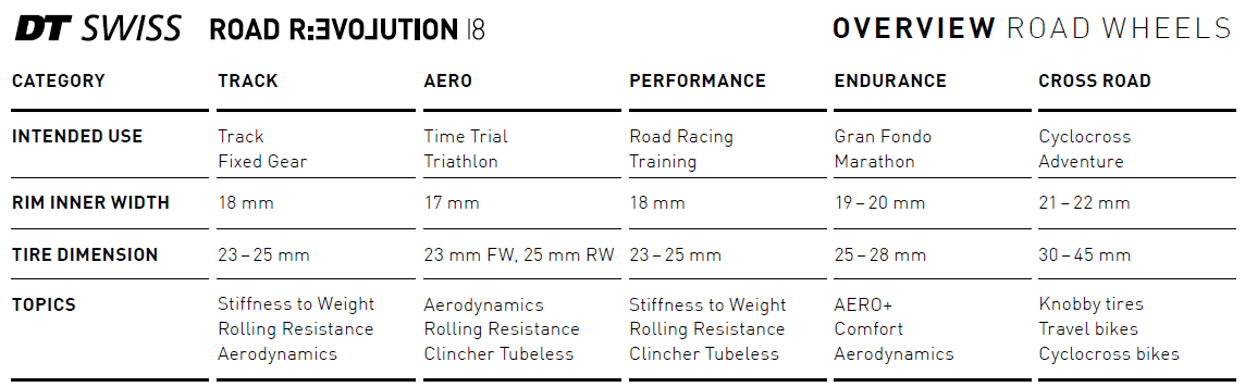

Den där gamla tabellen är hur gammal, 15 år? Det är pinsamt att det fortfarande hänvisas till den. Den är inte relevant för dagens fälgar och däck, oavsett om det är lvg eller mtb. Jag skulle gå så långt att säga att den är HELT FEL. Den säger t.ex. att man inte kan använda 25 mm däck på 19 mm fälg. Man kan inte heller använda 32 mm däck på 21 mm fälg. Wtf?
DT Swiss 19 mm hjul för 25-28 mm däck https://www.dtswiss.com/en/products/wheels-road/endurance/erc-1400-spline/erc-1400-spline-47/
Tekniken bakom https://www.roadrevolution18.dtswiss.com/endurance/
DT Swiss 20 mm hjul för 25-32 mm däck https://www.dtswiss.com/en/products/wheels-road/endurance/er-1600-spline/er-1600-spline-32/
DT Swiss 22 mm hjul för 30-40 mm däck https://www.dtswiss.com/en/products/wheels-road/cross-road/crc-1400-spline/crc-1400-spline-24/
Enve 19 mm hjul för 23-28 mm däck https://enve.com/products/ses-5-6-disc/
Enve 25 mm hjul för 28-32 mm däck https://enve.com/products/ses-4-5-ar/

Med mina 22 mm innermått så är det 1.95-2.1 som gäller? Det känns ju mest logiskt ändå. Det blir ju mer åt det optimala hållet (om 2.25 på 25 mm skulle vara mer optimalt än 2.25 på 22 mm).
Så här ser DT-Swiss tabell ut:

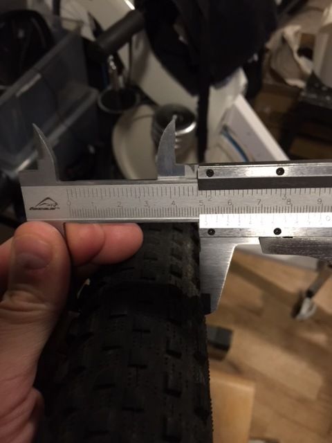

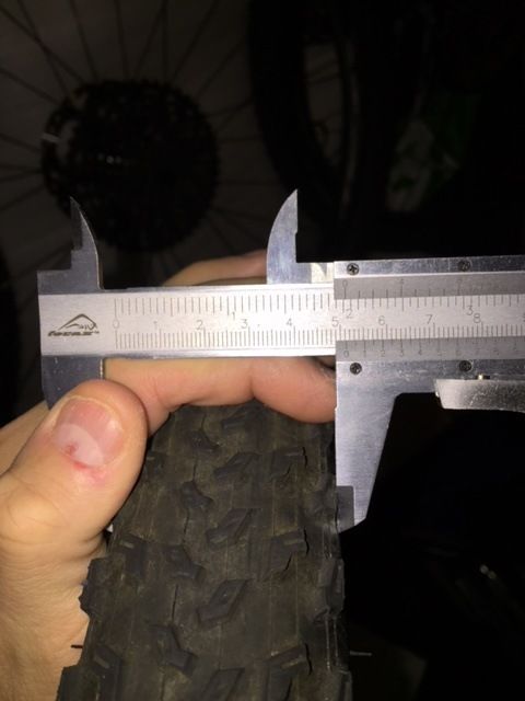

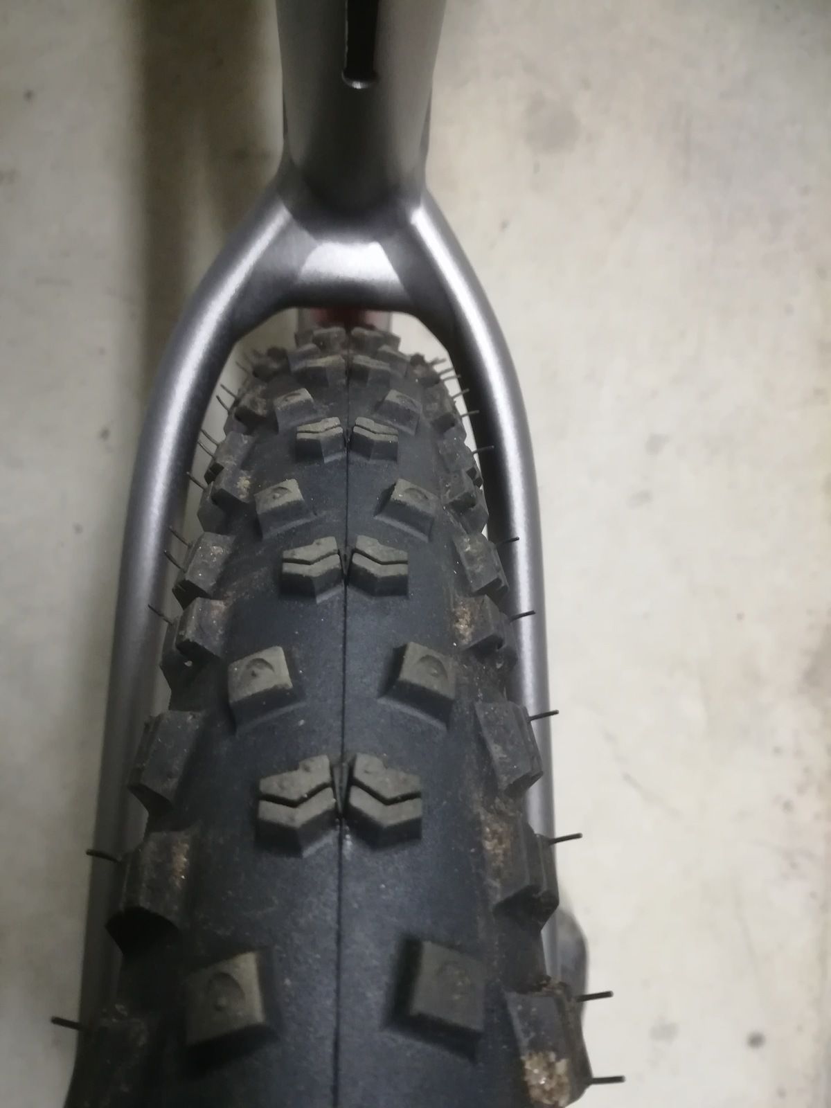

här ser det ju ut på profilen som att mountainkingdäcket borde suttit på en bredare fälg? Rent subjektivt, det var ju långt från specen även om vi vet att contis mått har varit knasiga.
Kontrar med bild på MK2 29x2,4 på 20mm fälg, 57mm och märklig profil

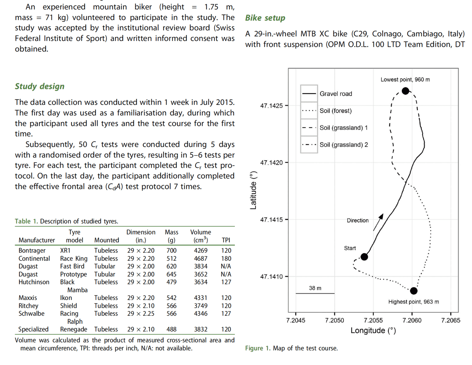

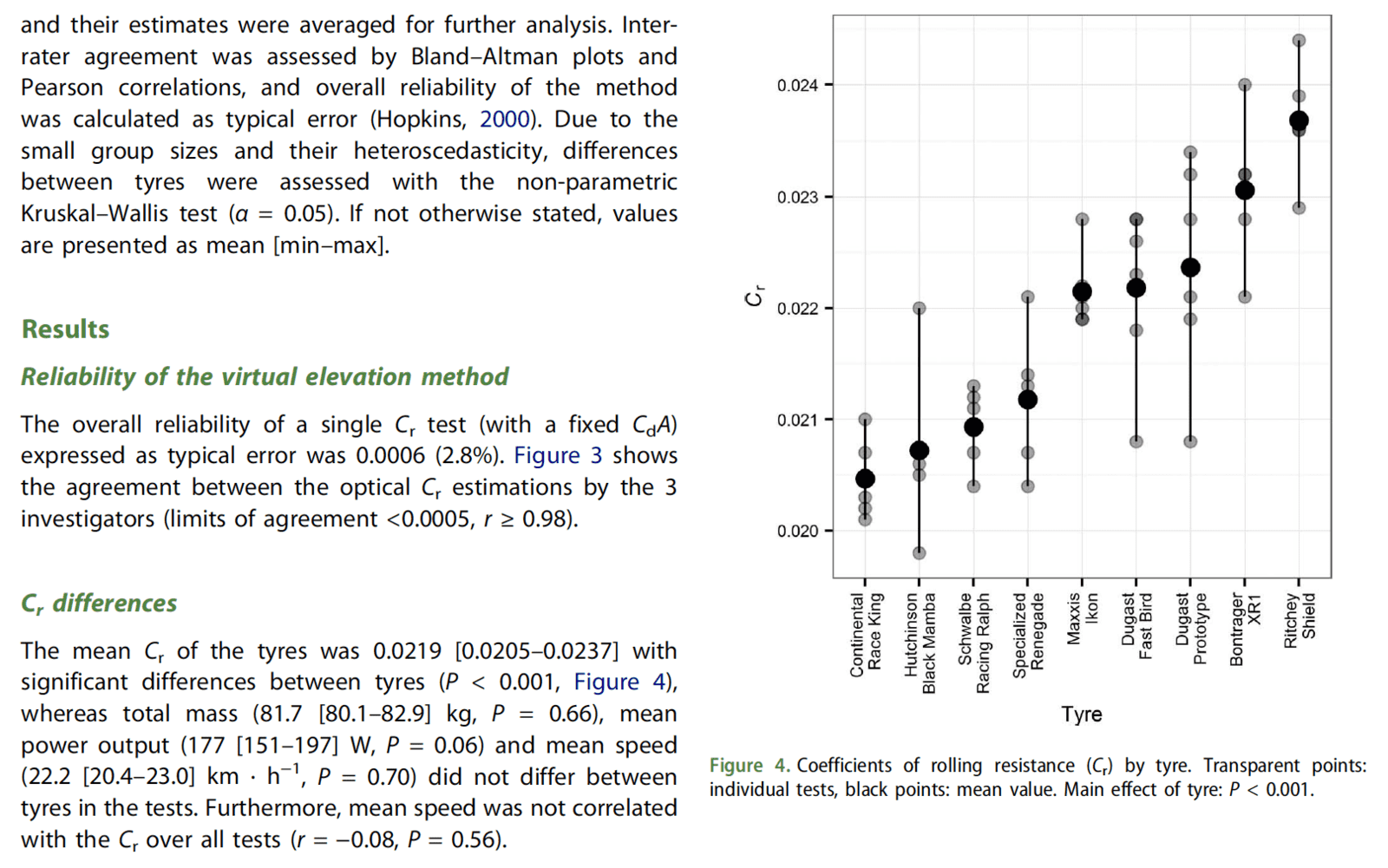

Sixten, den där videon bevisar inte ett smack egentligen. Helt ovetenskapligt.
Enda riktiga studie jag sett är: "Reliability of the virtual elevation method to evaluate rolling resistance of different mountain bike cross-country tyres"
https://www.ncbi.nlm.nih.gov/pubmed...f+different+mountain+bike+cross-country+tyres
Man måste ha konto för att komma åt fullängdaren. Jag kan bifoga ett par foton:
Avslutande kommentar i studien:
Conclusion
It can be concluded that the virtual elevation method is a reliable tool to evaluate the off-road rolling resistance of MTB XC tyres, as used in international competitions, on representative ground surface conditions. The differences in rolling resistance between these tyres may translate to relevant differences
in off-road speeds of up to 2.3–3.2%, depending on power output and slope. As new tyres enter the market regularly, testing and comparing
them using the virtual elevation method is highly valuable for athletes and coaches before important competitions.
Disclosure statement
No potential conflict of interest was reported by the authors.
Funding
This study was supported by Swiss Cycling and the Swiss Federal Office of
Sports, Magglingen

Magic mary 2,35 på 24C fälg mäter 59 över casing och 59,5 över dobben.
Har svårt att se en mer perfekt däckprofil än detta montage, skulle kunna tro att det går åt andra hållet någonstans efter 27C

Jag har refererat till en vetenskaplig studie. Sixten till ett videoklipp. De är inte på samma nivå och jag tror du blir lurad av figur 1 och tolkar resultatet där det som stor spridning. Det handlar inte om några stora skillnader för däcken inom denna kategori (XC), men för många tror jag att nedanstående är viktigt ändå.
"The differences in rolling resistance between these tyres may translate to relevant dif- ferences in off-road speeds of up to 2.3–3.2%, depending on power output and slope".

det vetenskapliga är väl att man cyklat samma bana flera gånger. spridingen på försöken såpass stor att man förstår att metoden knappt är användbar, resultaten mellan de olika däcken går omlot alltför mycket.
framgår inte om man försökt stabilisera watten?
vore berömvärt om man kunde använda en mer standardiserad mätmetod med stabilare mätresultat. trumman är ju en, men relevansen för rullet i stök tveksam.
minns känslan första gången när jag körde rocket ron utan slang och hur det bara flöt fram i stenkistorna. det här borde gå att mäta.
Fälginnermått och däckstorlek
kais01 sa:
Målet var ju att prova en ny metod. Watten framgår i stycke två. För övrigt tror jag snabbheten genom en stenkista är orelevant för den absoluta majoriteten av MTB-cyklister
No studies have been conducted so far analysing the use of the virtual elevation method to compare the off-road rolling resistance between MTB XC tyres from different manufacturers as used in international competitions. Furthermore, there is limited data on the influence of rolling resistance on actual off-road speed (Bertucci et al., 2013).
The aims of this study were to assess the reliability of the virtual elevation method, to compare the off-road rolling resistance between 9 MTB XC tyres as used in international competitions, and to calculate the influence of rolling resis- tance on off-road speed.
The mean Cr of the tyres was 0.0219 [0.0205–0.0237] with significant differences between tyres (P < 0.001, Figure 4), whereas total mass (81.7 [80.1–82.9] kg, P = 0.66), mean power output (177 [151–197] W, P = 0.06) and mean speed (22.2 [20.4–23.0] km ∙ h−1, P = 0.70) did not differ between tyres in the tests. Furthermore, mean speed was not correlated with the Cr over all tests (r = −0.08, P = 0.56).

Det har jag också undrat men inte orkat ta reda på. I introduktionen står det så här:
"A promising candidate is the virtual elevation method (Chung 2012), which allows for the use of diverse and, thus, specific
test courses. Nonetheless, the method uses an optical fitting procedure to solve a mathematical model, potentially impairing
the reliability through inter-rater disagreement"
Referenslistan hänvisar sedan till denna:
http://anonymous.coward.free.fr/wattage/cda/indirect-cda.pdf
Så det måste var den metoden. Jag orkade skumma några sidor bara. Om någon orkar läsa och sammanfatta så varsågod.
