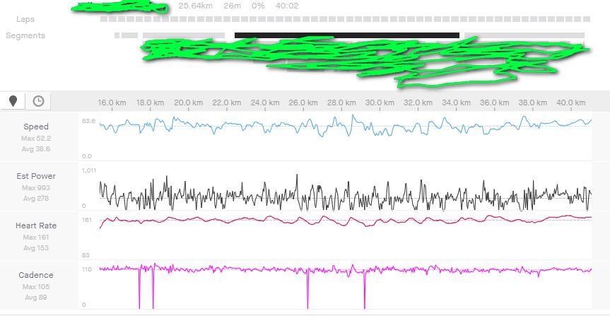

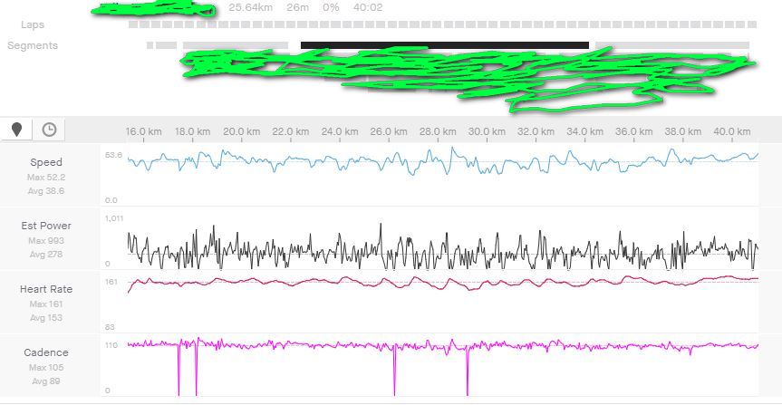

Körde en loop två dagar i rad på dels en Fuji Transonic med 50mm primehjul. Aero lvg-ram och andra dagen på en TT-hoj, Canyon Speedmax cf med 80mm Unaas-hjul. Hjälm och klädsel var inte densamma, Oakley Aro3 och vanliga men tighta kläder vanliga Void på lvg. Met Manta och Void vortex på tt. Har gjort bikefit på tt ej på lvg. Möjligen något mer gynnsamma vindar dag 2 på tt. 22km mycket platt och lite böljande terräng
Puls. Watt. Tid
Tt. 152. 313. 35.37
Lvg. 151. 334. 37.32
Som synes har jag lättare trycka watt på lvg, det sitter olika mätare på cyklarna men på trainer har det diffat mindre än 1% när jag jämfört.

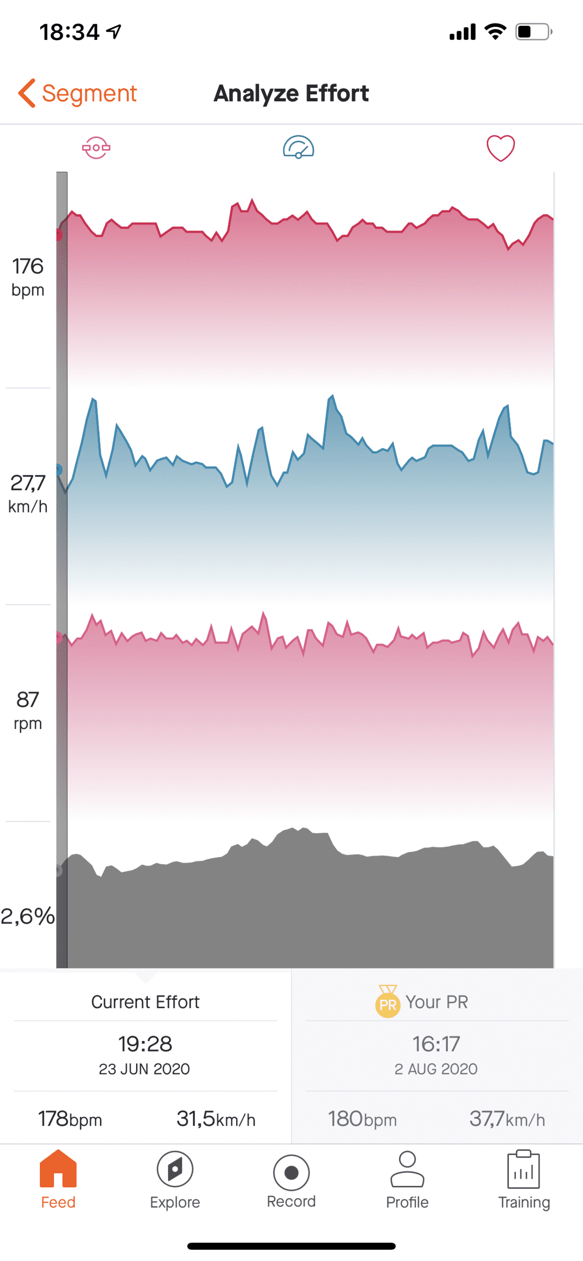

Här är ett exempel från det segment jag postade i den andra tråden. Det diffar alltså 2 bpm vad rör puls. Jag har senare aktiviteter på sträckan med min Bianchi Aria, men det skulle vara en ofördelaktig jämförelse, då jag på Arian haft för olika omständigheter och cyklat mycket längre sträcka innan (dvs resultatet med Arian hade varit SÄMRE). Dessa två aktiviteter är i sin helhet lika, vad rör uppvärmning, vind osv.
Till Vengens NACKDEL ska jag säga att jag hela tiden blir bättre och en gissning är att jag är betydligt starkare idag och även har en annan tolerans för smärta >180 bpm (pga t.ex cykelresor till platser där jag nött backar som inte existerar i närheten av där jag bor mm). Dessutom är position på cykeln, kost och liknande något som också är i ständig förändring och något man inte ska förringa.
Jag kan posta fler exempel om det är av intresse (plockar PB:n varje dag med Vengen). Jag har dock inte installerat min kraftmätare än. Det görs av min fina butik den 31:e augusti (sköna väntetider). Tills dess har jag bara Stravas uppskattade watt att gå på (vilket vi båda vet kan vara sisådär).

Men varför jämför du juni med augusti? Ta tiden från 29 juli och jämför med Venge tiderna.
Förresten, vad var det som hindrade dig att sitta aggressivt på Arian? Du hade ju alla spacers, och din framände verkade väldigt hög på Vengen. Du sa ju själv att du skulle sänka så långt det går. Sittpositionen är vad man sparar mest watt på aerodynamiskt.
Det där brukar man göra gradvis, alltså sitta mer och mer aggressivt. Jag har aldrig hört om nån som bara plötsligt gått från att sitta ganska upprätt till helt aero.
För att det är de som matchar utförandemässigt. Du kan få tider i närtid, men jag tvivlar på att du blir lycklig av dem (mest för att du är här för att slå hål på allt jag skriver, men det är en detalj) - att jämföra en sträcka där jag cyklat 7 mil innan segmentet med en tur där jag tar segmentet efter 1 mil är kanske inte riktigt rättvist.
Sa jag att jag inte satt aggressivt på Arian? Mig veterligen skrev jag att jag hela tiden jobbar på min position och därmed sitter mer aggressivt på Vengen än Arian.
Puls. Watt. Tid
Tt. 152. 313. 35.37

Det råder delade meningar här om hur mycket en aerocykel betyder.
Hur mycket snabbare tror ni att jag skulle bli om jag gick från min retrostålis med modernare komponenter till en aerocykel?
Hjälm och klädsel är hyggligt trimmade. Met Trenta och fladderfri tröja.
Bästa loop fart denna sommar över 26 km är 38,6 km/h. Känns som 40 km/h i snitt finns inom räckhåll om jag trimmar tröskelnivån lite bättre.
För enkelhetens skull, säg att jag snittar 40 km/h på nämnd sträcka, hur mycket snabbare skulle jag köra med en modern aerocykel?
Visa bilaga 435374
Kör man bike calculator och ställer så att 278W = 38,6 km/h och sedan ökar effekten så att hastigheten blir 40 km/h så behövs det 27 W till; alltså 305 W för att nå 40 km/h. Om man sen antar att aerocykeln (enbart ramen) sparar 6 W så motsvarar det 0,2-0,3 km/h. Tänker man omvänt så behöver du nu bara öka 21 W för att nå 40 km/h. Nu gissar jag bara, men 6 W är nog inte orimligt, kanske t o m lite högt. OBS exkl hjul.
Tror ett smalare styre ger mer än aeroram. Bara en känsla. Förresten så måste du väga 82 kg för att det ska stämma i Bike Calculator. Gör du det ? ?
175 cm, 79 kg fet, 40 styre. Cykeln väger modiga 9 kg. Har känslan att lägre kroppsvikt har stor betydelse.
