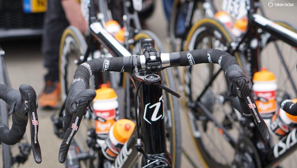

Hur är det med stabiliteten då med så smala styren? Eller måste man ha styre med flare för att kunna köra med supersmalt vid hoodsen?
Fartskillnader mellan "vanliga" och aerocyklar
Det där en fråga jag också ställt mig. Gick ner i bredd från 42 till 38 cm cc under året och känner ingen skillnad i stabilitet vid hoodsen alls. Snarare känns det mer naturligt, men då är jag också rätt "smalaxlad". Men när man kör med så extrema styren som till exempel Jan Willem van Ship (32 cm cc vid hoodsen) börjar man fundera på stabiliteten. Har inte kollat så mycket på hur han kör, funderar därför på om han generellt ligger i bocken inför varje kraftigt sväng eller inte. När han är nere i bocken kommer också hans armar ut (på grund av flare och kraftigt vinklat styre) en bra bit ut vilket heller inte ser jätteaerodynamiskt ut i videon. Men det kanske inte ser ut så normalt utan endast när han är riktigt trött och trycker max i slutet av ett lopp?

Haha, det där ser ju helt galet ut. Jag mätte precis upp bredden mellan axlarna till 37cm. Gissar på att jag skulle kunna gå ner till 38 åtminstone då.
Nån som har tips på aero styre med flare som finns i 38cm? Nu har jag ett Metron 4D i 42cm. Jag trivs väldigt bra med formen på det. Hade också ett Fsa styre på förra cykeln med samma reach och drop. Så jag skulle vilja ha nåt med liknande dimensioner.
Är det något som fungerar så hade fler gjort det.
Menar du att ha smala styren? Det verkar iallafall inte vara många proffs som har det, när man tittar på tävlingarna. Ibland är det svårt att avgöra hur breda deras styren är.
Man tycker att Fsa borde ha deras 5d styre i mindre än 40cm om det nu skulle vara nåt proffsen vill ha. Det är ju flera team som kör med de styrena. Såg förresten förra året att Nibali inte körde med integrerat 5D utan vanlig stam och runt k-force styre.
