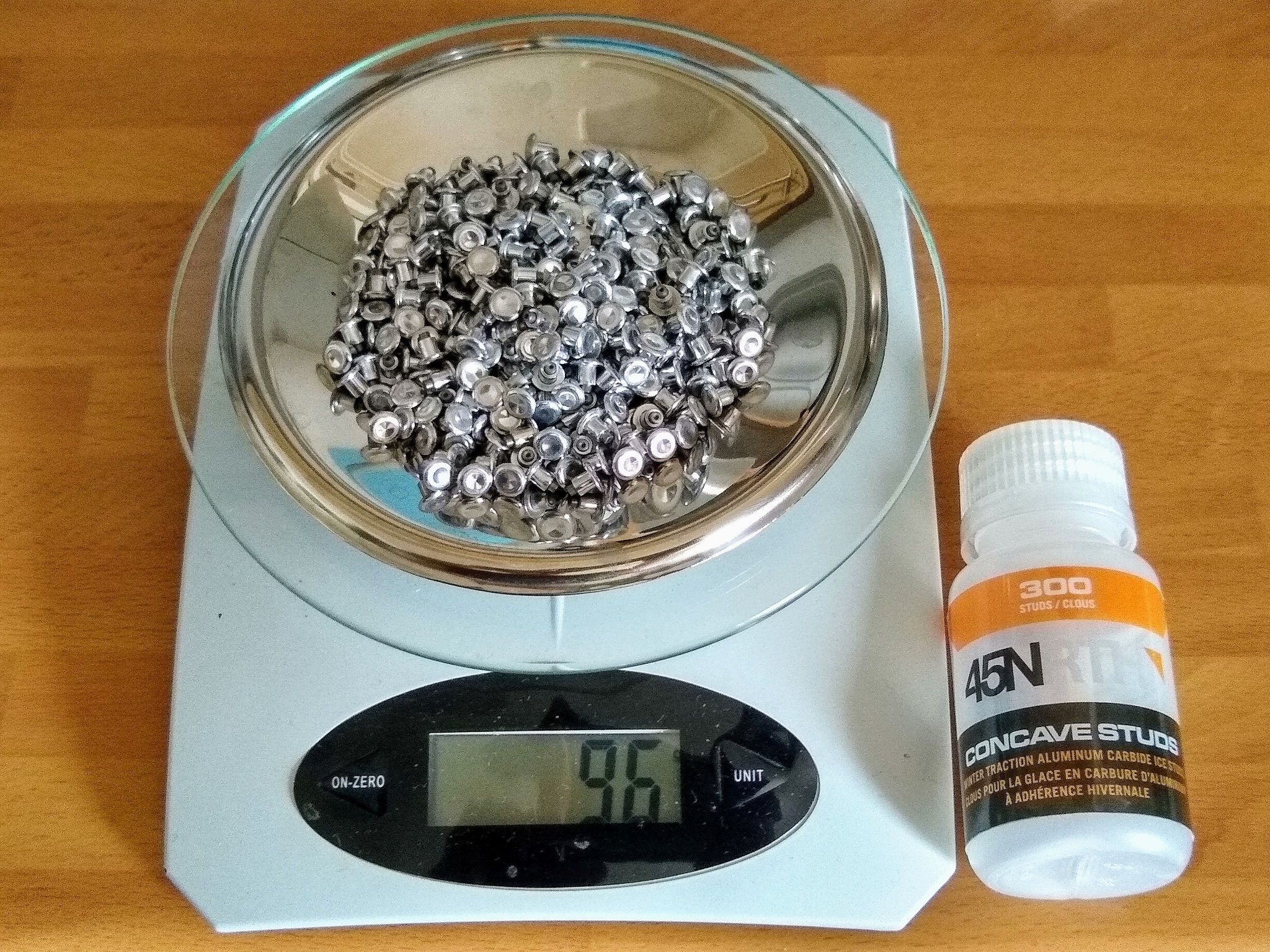

Invägning av 300 st dubb inför några timmars monotont handarbete och terapi på Salsans ännu odubbade Dillinger5 26x4.6".
Tänker inte fulldubba med 258 st per däck utan nöjer mig med att "ekonomidubba" med totalt 258 st fördelat på två däck, och på bakdäcket dubba de två innersta raderna med prio på drivgrepp, och på framdäcket förutom mittenraderna som bak även raden närmast utanför på varje sida för lite extra broms och styrgrepp/kantgrepp fram. Yttersta raden kommer således lämnas odubbad, åtminstone till att börja med, för utvärdering och prov. Varje radvarv har 43 st dubbhål så det kommer alltså att bli 86 st dubb i bakdäcket och 172 st dubb i framdäcket när allt är klart. Ganska försumbart viktpåslag ser det ut som.
