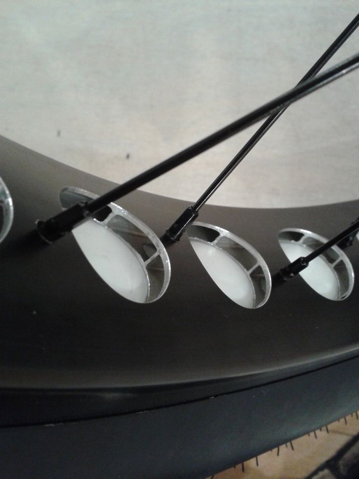

Tittade på en crescent fatbike på Intersport idag.
Dom har visst borrat lättningshål i dubbelbottnad fälg???
Köpsuget försvann ganska snabbt :(
> idag.
Crescent verkar ha höjt priset ganska rejält på sin fatbike också. Från början har jag för mig att de hade ett rekommenderat ca.pris på 12995kr på sin hemsida. Men nu sedan ett par dagar står det 15295kr. Med samma specifikationer.
> idag.
Så är det även på Nakamura Big Bob 4.0 som jag tidigare har kört med det ett år och det var inga problem. Skiten fastnar inte där konstigt nog. Kommer ihåg att det fanns en och annan som var skeptisk till detta även när Nakamuran skulle släppas men jag har inte läst att någon haft problem med det och då har fatbikesidorna synats noggrant från min sida och cykeln har sålts i stora mängder i Norge.

"Problemet" är väl snarast att det ser väldigt tungt ut;-) Godstjockleken är inte att leka med. Även jag noterade detta när jag valde mellan Crescenten och Specialized Fatboy SE, vars fälgar är nästan identiska med DT Swiss här ovan.
Edit: Fatboy SE har lite snikiga komponenter istället. Jag är inte direkt imponerad av Sram X5 som saknar clutch. Det skräller och har sig en hel del och växlar illa så fort det blir skitigt.
Bromsarna håller jag just på att byta mot Deore hydrauliska. De mekaniska som sitter på är okej men inte mer. Kass känsla i reglagen och inget vidare bett.

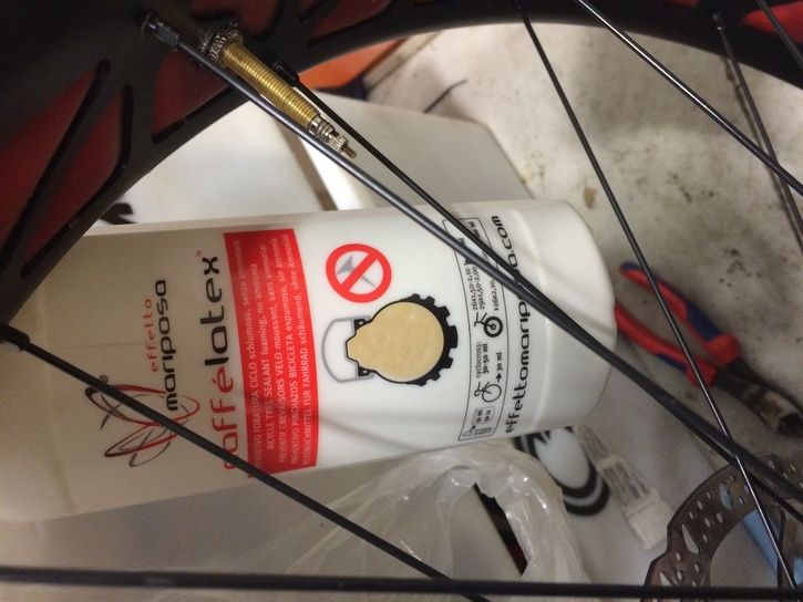

Nu efter jag köpt tusentals med meter med tejp till min tjockis så trodde jag att jag löste tubeless-problemet med den 100mm breda Tesa tejp, men icke, min Joe's gegga som innehåller ammoniak löste såklart upp limmet i tejpen så det läckte som satan under SM i Högbo.
Jag beställde därefter en ammoniak-fri gegga och nu har det varit tätt i 2veckor!!!
Heja! Jag beställde också Caffelatex tidigare idag:-)
Kör du fortfarande Tesa-tejpen eller nåt annat?

Makten skrev:
> tejp,
> ammoniak
> och
> idag:-)
Jag fortsätter med Tesa-tejpen tills vidare :)

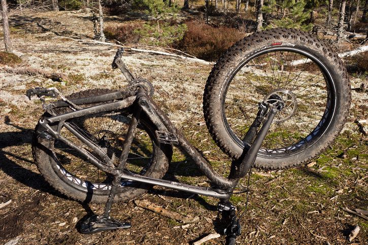

Någon som haft problem med att däcket roterar runt fälgen vid låga däcktryck? Är uppe i Borgafjäll nu, och det har kommit runt 20cm snö på två dagar, så det väldigt mjukt efter skoterlederna. Runt 4-5 psi i bakdäcket, så bär det ändå rätt bra. Ventilen ser däremot ut att ha börjat krypa iväg. Lutar bra mycket mer nu än då jag åkte hit.
Fatbike Q&A.
Jag har vid tillfälle två vridit runt däcket så att ventilen har lossnat från slangen. Det hände vid runt 5 PSI. Nu kör jag med minst 7,5 PSI bara för att vara på den säkra sidan. Ska väl tilläggas att jag väger +100kg. Möjligen berodde det på att jag inte har fått däcket att sätta sig på fälgkanten.
Ja.
När jag körde med 3.0 slang till 100mm fälg så blev det för dåligt tryck mot kanttråden.
Vad har du för slang?

Orkade inte fippla något med däcket sista dan i Borgafjäll, passade på att få någon mil efter skoterlederna istället.

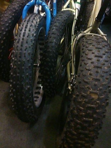

Söker nya däck och slangar till min fatbike.
Någon som vet nåt mer om när Jumbo Jim kommer?
Vill ha något mer lättrullat och "smidigare" än mina 4.7" Bulldozer. Behöver inte däckbredden nu när det är barmark, skulle räcka med ex 3.8".
Förslag på däck?
Finns några slangar som är "lätta" och som är tänkta för dimensionen (inte sugen på att köra mindre slangar och använda utanför tänkt dimension)?

Surly Knard 120tpi och någon 27,5"x 3" slang på ca 250gr funkar utmärkt.
Jag har ett Bontrager Hodag 3,8" med nyss nämnda slang och det har inte vart helt optimalt i snö men ska funka bra på barmark enligt tester. Ska bli kul att själv få testa fullt ut nu... Knard och Hodag ligger i samma viktklass runt 1200-1250 gr. Jag lyckades pruta rätt rejält på Hodagdäcket som säljs överallt där Trek säljs... Knard är väl kanske lite mer lättrullat än Hodag om man ska gå på utseendet.
Beror nog inte på din vikt. Jag väger under 60 kg och har lyckats med detta vid liknande tryck.
Det är nog helt enkelt så att låga däckstryck ger lite kraft som pressar däcket mot fälgen.
De som kör trail med motorcyklar (och till viss del även enduro och cross) brukar köra med däcklås för att undvika att däcken roterar på fälgarna när de kör med lågt tryck i slangarna. Däcklås klämmer fast däcket mot fälgen.
> dimension)?
Jag använder den "ultralätta" slangen från Surly. Vikt: 310gr Den har artikelnummer TU0013 och är märkt 26 x 3.0 - 4.7
