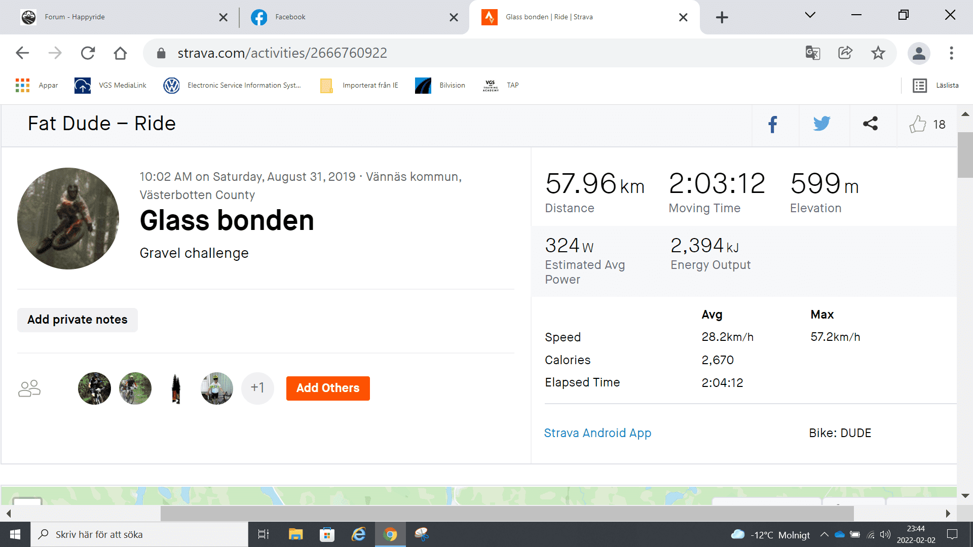

Jag kan intyga att Lars. E är sjukt snabb på JJ4,8. :)
Det var grymt kul att se honom dundra förbi stora delar av startfältet på Glassbonden gravel challenge för något år sedan. (inkl mig, på "riktig" grushoj med lätta 38mm däck)
Tackar för uppskattningen :)
Jag skryter stolt med loggen så ofta jag kan ;)

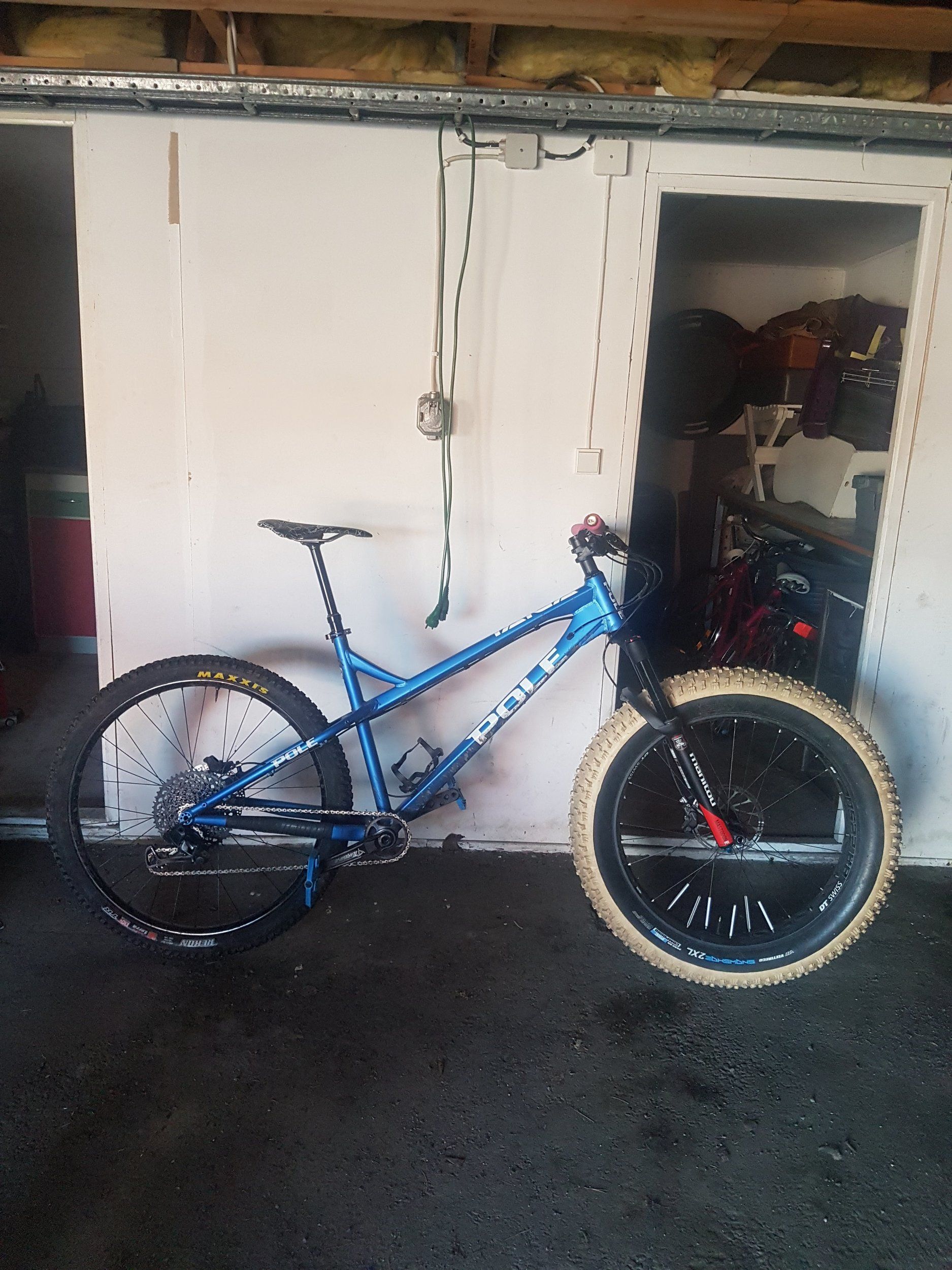

Jag har en uppsättning 29+hjul till Taigan, och visst blir den betydligt lättare än med 5, 05-orna, men jag har en bra bit kvar innan jag håller Lars.E's grustempo :)
Den går lättare och snabbare, men Taigan är fortfarande lång som en pråm, så speciellt snärtig kanske den inte automagiskt blir med lättare hjul.

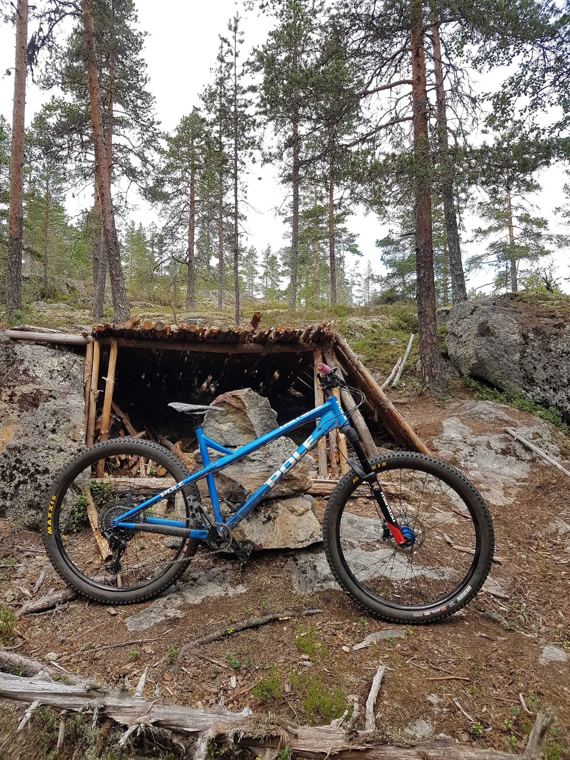

Ska jag vara ärlig så är det på något sätt ändå roligare med fläskig däck än dessa smått anorektiska 3". Saknar en del grepp och monstertruckkänslan när allt går att rulla över. Har säkert att göra med att jag saknar teknik och är bra på att göra dåliga spårval.
Hela förra sommaren behöll jag 5:orna på.
Mullet, ska det kanske vara nåt?

Visa bilaga 537197
Visa bilaga 537199
Med fläskdäcken på, upplever du ändå att cykeln blir bättre som hardtail? Är som sugen att testa själv, men tycker den är tung nog med stel gaffel :-)
Fatbike Q&A.
Jag tycker det funkar alldeles lysande med Mastodonten på, med både 26- och 29-orna.
Helstel tog gubbkroppen lite för mycket stryk med 29x3, så därför blev det en uppgradering för något år sedan. Har inte ens övervägt att byta tillbaka, ens vintertid sedan dess, även om det är ett nåt kilos viktstraff.
Detta med reservation att jag inte har cyklat annat än fatbikes i skogen, skaffade den första 2013, så jag är inte rätt person att göra någon sorts rättvis jämförelse med en "vanlig" mtb.
Men jag tycker fortfarande den är skitkul, så jag ser ingen anledning att byta än på ett bra tag. Jag har inga ambitioner att vara snabbast i tävlingar eller hugga KOM:s på stravasegment.
Är väl egentligen bara hjulbasen som ibland känns något lång. Sjukt tryggt ner det börjar peka utför däremot :)

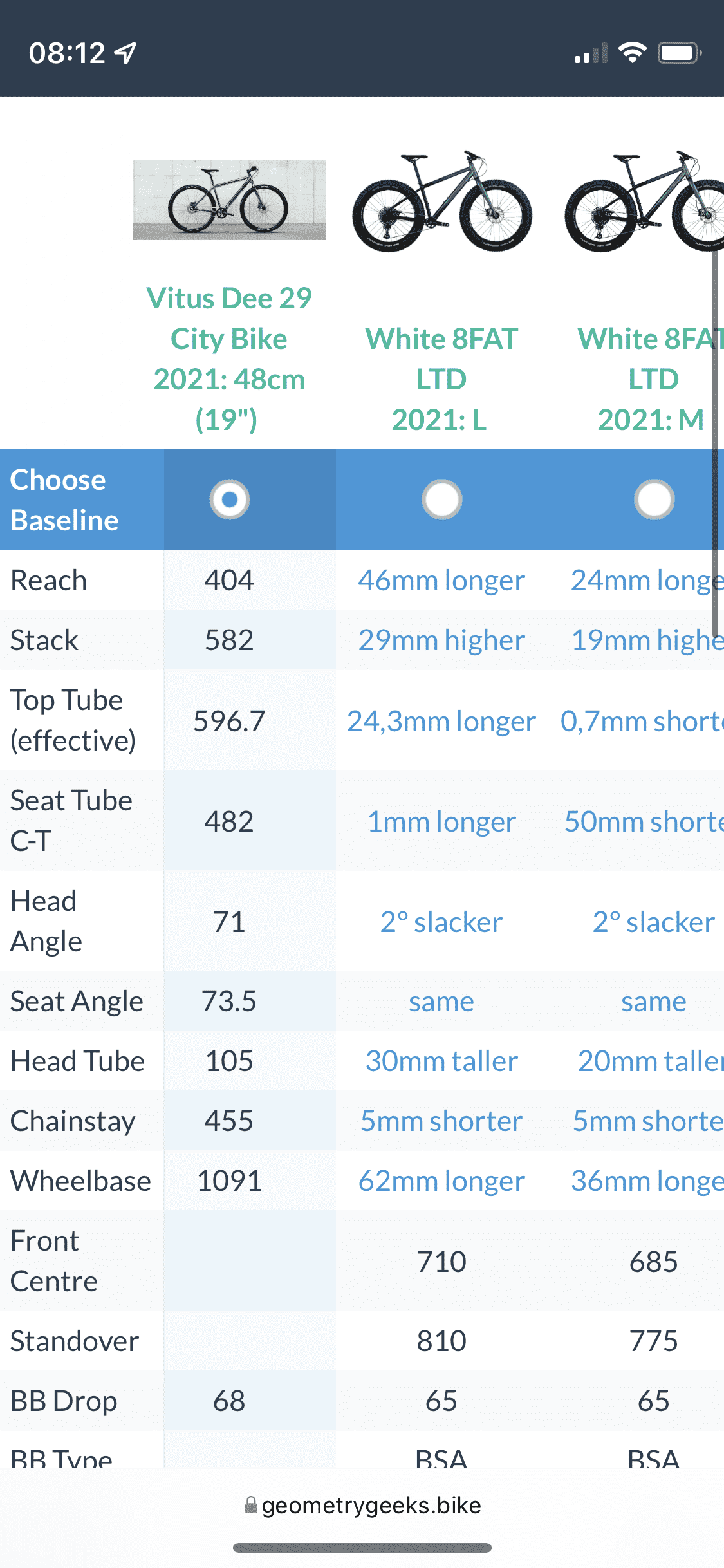

Om du har en cykel sedan tidigare som känns lagom kan du ju leta in den på exempelvis https://geometrygeeks.bike/ och sedan jämföra. Top tube längd ger storleken för sittande cykling och reach för stående. Cykeln är dock inte särskilt lång så jag skulle spontant säga L.
Fatbike Q&A.
Vilket guldtips! Om jag får låna dina ögon också så kan man tro att M funkar också baserat på min nuvarande helstela? Tack
Fatbike Q&A.
Visa bilaga 549913
Ser att vitusen har 90mm styrstam och Whiten 60mm. Det betyder att large kommer kännas som Vitusen när du sitter. Jag är 180 och har två hardtails. Båda större än Whiten i large så jag skulle lätt kört på large. Skulle den kännas lång kan du sätta på något kortare stam.
Fatbike Q&A.
Jaha där ser man! Tänkte att vitusen var mycket närmare M i alla dimensioner

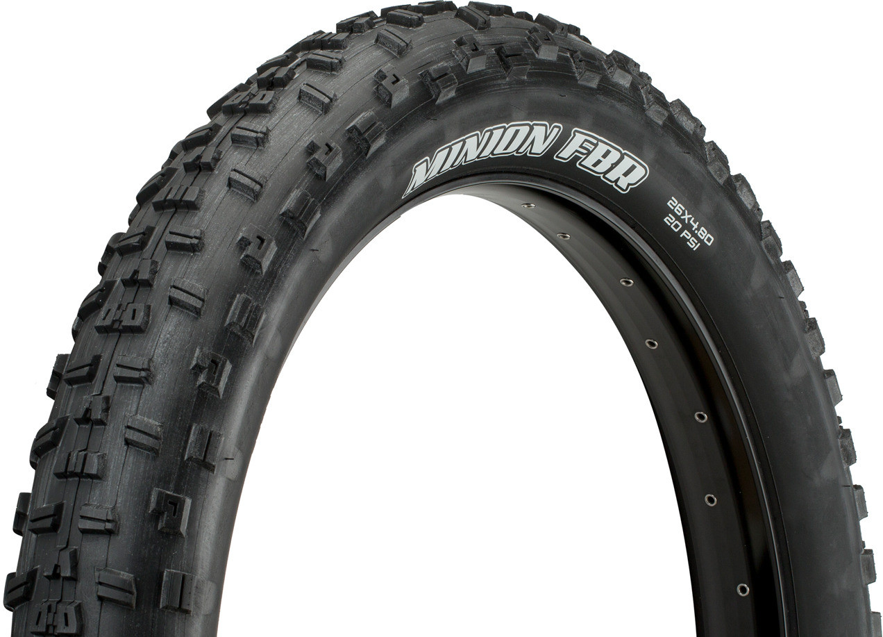

Jo jag har märkt att Jumbo Jim har varit svårt att hitta de senaste veckorna när jag letat. Men tillslut köpte jag två 4.4" JJ här på Bike-Components men vet inte om det är det du vill ha. Men det ser iallafall ut som att just 4.4" fortfarande finns kvar några stycken:
Fatbike Q&A.
Maxxis snart i lager (27/4)
