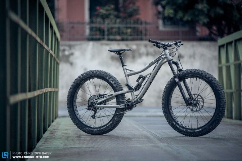

Tyska Alutech kan ha det du söker. 150mm fjädringsväg, och "66 Grad Lenkwinkel"
FAT Fanes säljs som ramkit, och du kan själv välja färg på lack och dekor.
https://alutech-cycles.com/Fat-Fanes10-Signature-Series-Rahmenkit

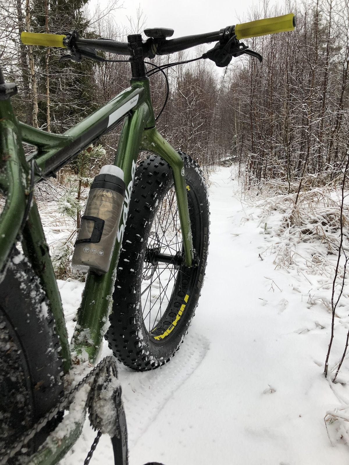

Kör också helstel feting, tycker de gör sig bäst i lite mer makligt tempo, har kört en del enduroslingor på berget här i stan o det blir ganska jobbig efter En stund, däcken saknar ju helt returdämpning...
Men idag hade jag o tjockisen riktigt kul, även om jag kör fettot året runt som komplement till min HT29:a så är det alltid roligast på snö ?

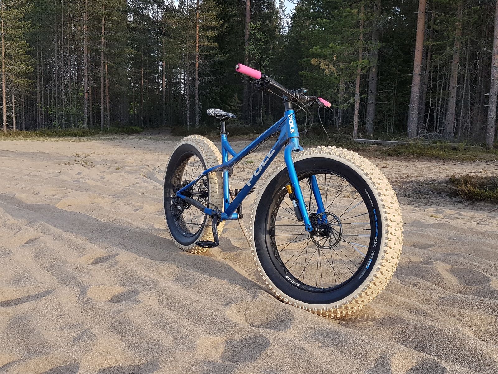

Jag slår ett slag för en finsk pinne i stället då för att röra om i grytan. :)
Fästen för allt på ram och gaffel, stabil som ett ånglok och jävligt rolig att cykla på.
