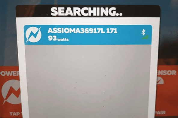

Vad menar du med att den bara visar enbensmätning i Zwift?
Kör du via BT får du ställa om Assioma att skicka höger och vänster i samma kanal.
Rätt jag har fel, bara haft Virtuell cykling i några dagar och kör trainern enbart. Men alltid kul att jämföra.
DCR förklarar det hela här https://www.dcrainmaker.com/2018/08...-smart-compatibility-additional-features.html

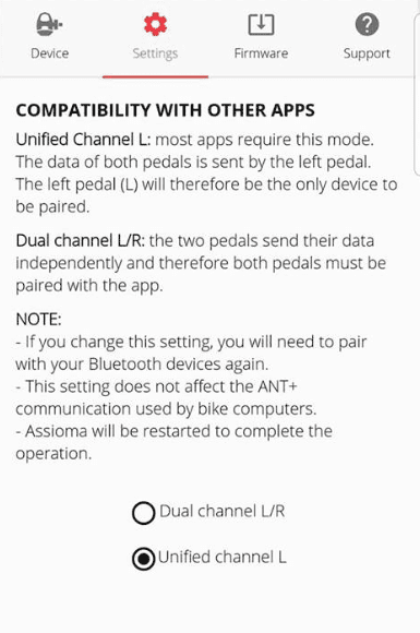

I Setting ser det ut så här då om du ska köra Zwift, men man får se till att ända tillbaka om du kör mot garmin och vill ha dubbelmätning separat.
Ser det ut så här på Zwift
Sen kan man dessutom korrigera/kalibrera effekten mot trainern genom att justera effekten i % så dom visar lika eller dopa sig på zwift

Nu krånglar ni till det...
Ant+ skickar alltid H och V i samma "kanal" och påverkas inte av inställning vilket om man läser i appen står klart och tydligt.
Bluetooth Smart, vissa appar och datorer har problem med att ansluta H och V separat utan måste ha det kombinerat i en kanal.
Alltså, kör man appar, datoter, klockor som ansluter sensorer via BT så ställ in Assioma för en kanal så är det problemet ur världen.

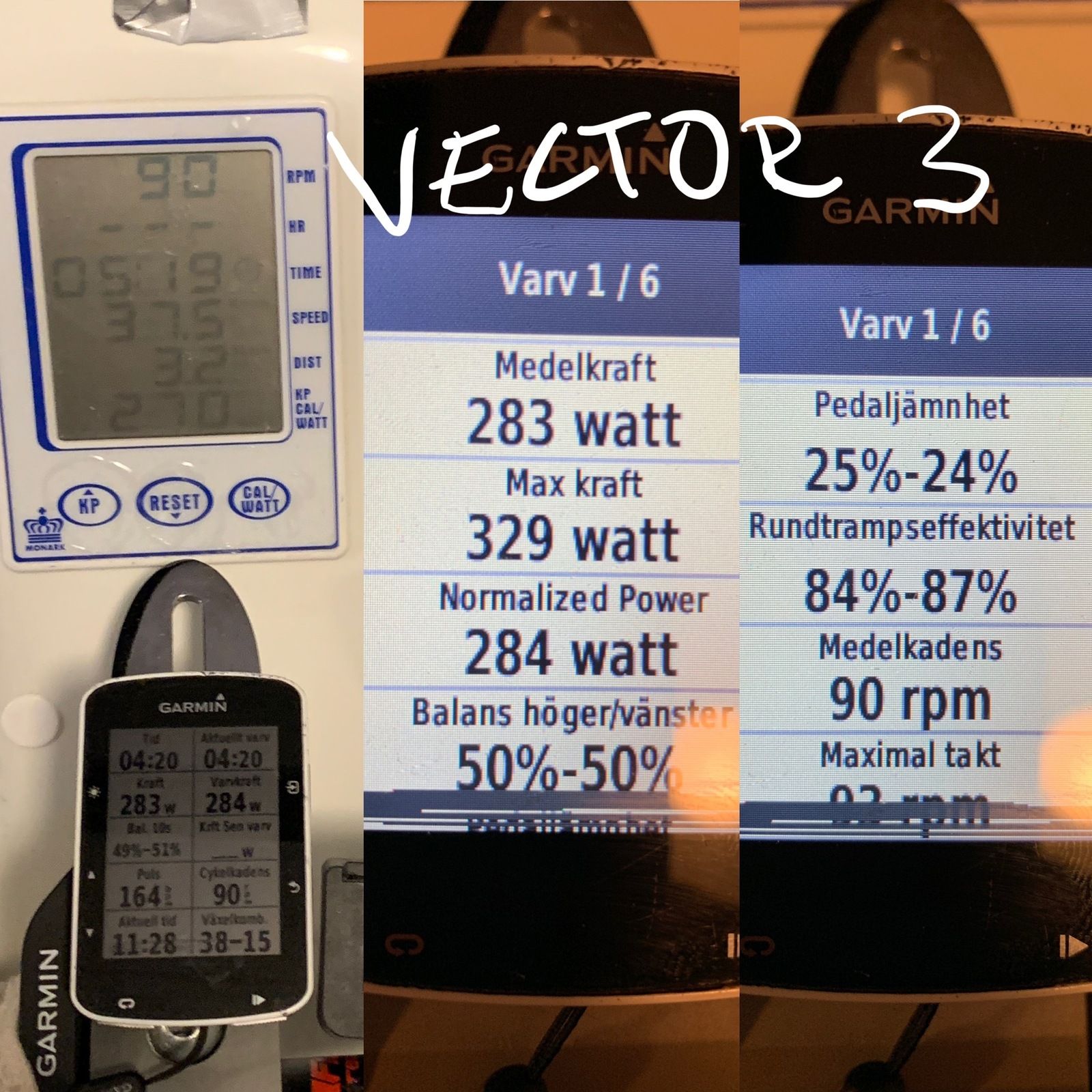

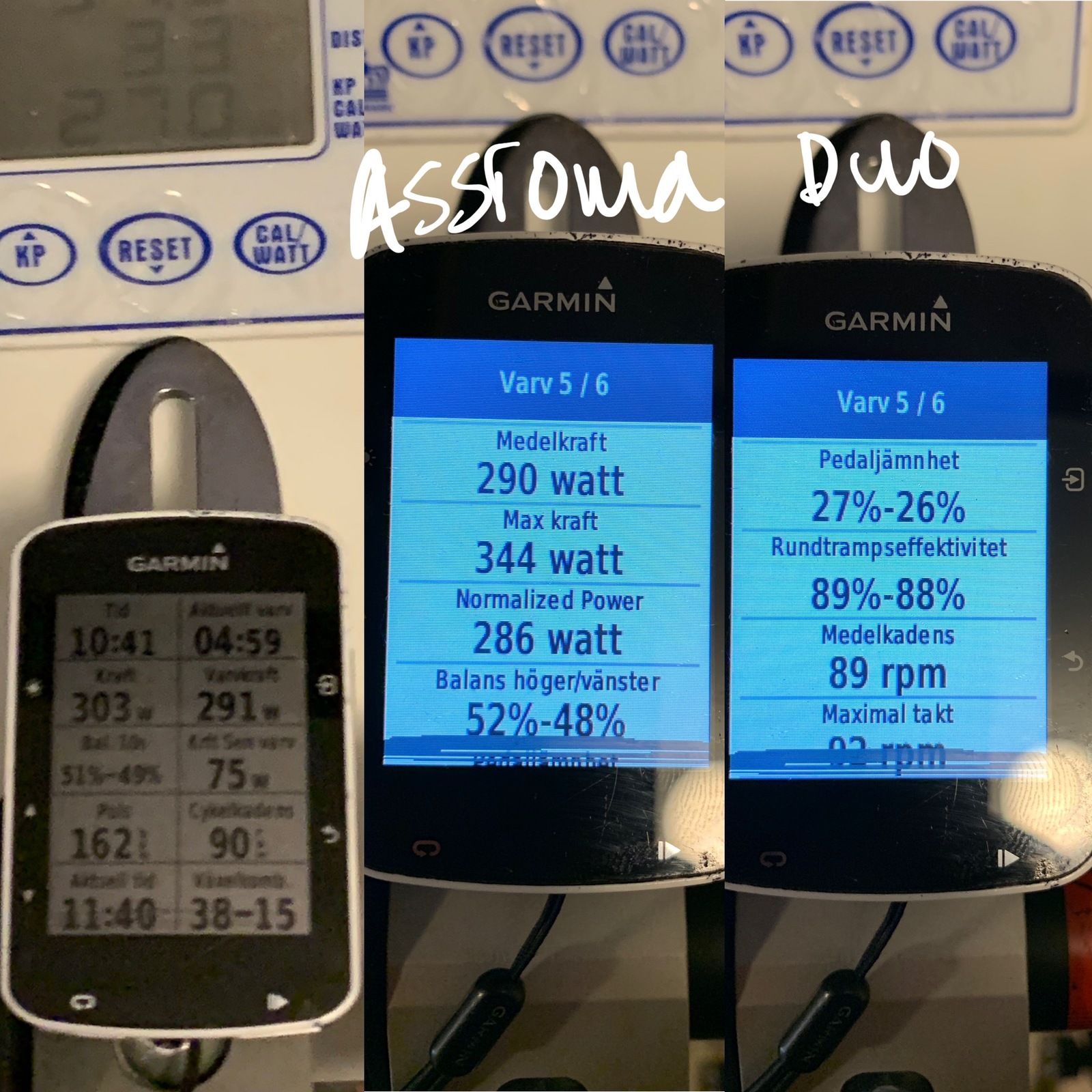

Jag jämförde mina Assioma Duo med Vector 3 på Monark 974. 3 kg i viktkorgen och 90 rpm. Hade 90 i kadens när jag började mäta. 5 min på varje.
    360.5 KB · Besök: 357
    325.2 KB · Besök: 406

Har precis fått hem mina Assioma Duo och kört första turen med dem. Allt verkar lira. Cykeldatorn hittar dock bara vänster pedal att koppla upp sig emot. Någon som vet om det skall vara så? Funderar också på om man kan välja BT-smart som protokoll istället för Ant+ (om det senare är standard)?
Favero assioma
Spara en testtur och kolla i datorn om du får upp mätningar på båda fötterna (man brukar få en procentsats hur mycket effekt man ger i respektive pedal). Jag tror de pratar med varandra snarare än skickar separata signaler till datorn nämligen.
Varför BT?
Favero assioma
Varför BT?
Tack, det har du rätt i. Ska kika i datorn sedan.
Har aldrig fått ant+ att lira och har motsatt erfarenhet med BT smart. Å andra sidan kanske det funkar som det skall med Assioma.
Favero assioma
Svarar mig själv, kanske hjälper någon annan. Det går att ställa om till BT smart protokoll, det man får göra är att gå in i Assioma appen och kryssa i rutan att båda pedalerna skall sända datan individuellt (med Ant+ är det bara vänster pedal som skickar). Därefter söker man fram även höger pedal i sin cykeldator, kalibrerar och kör. Lätt som en plätt.
