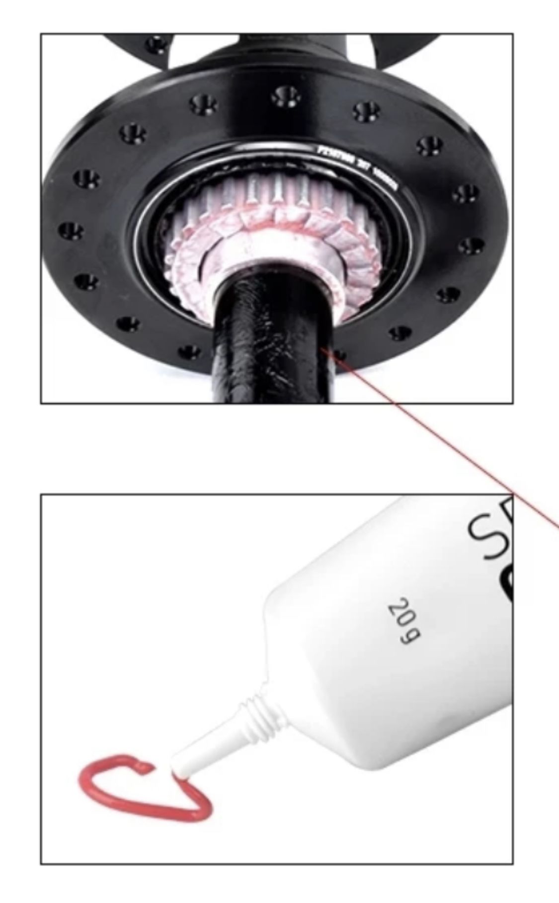

Vad använder vi BÄST för fett i hubbarna, på fjäderbelastade splinsen..?
DT Swiss fett kanske är mest optimalt och det får ju inte vara för tjockt för då kan det ju gå åt skogen..

På DT kör jag DTs "special grease". På Zipp så kör jag SRAM Butter. Går troligtvis att blanda hejvilt mellan de två.
