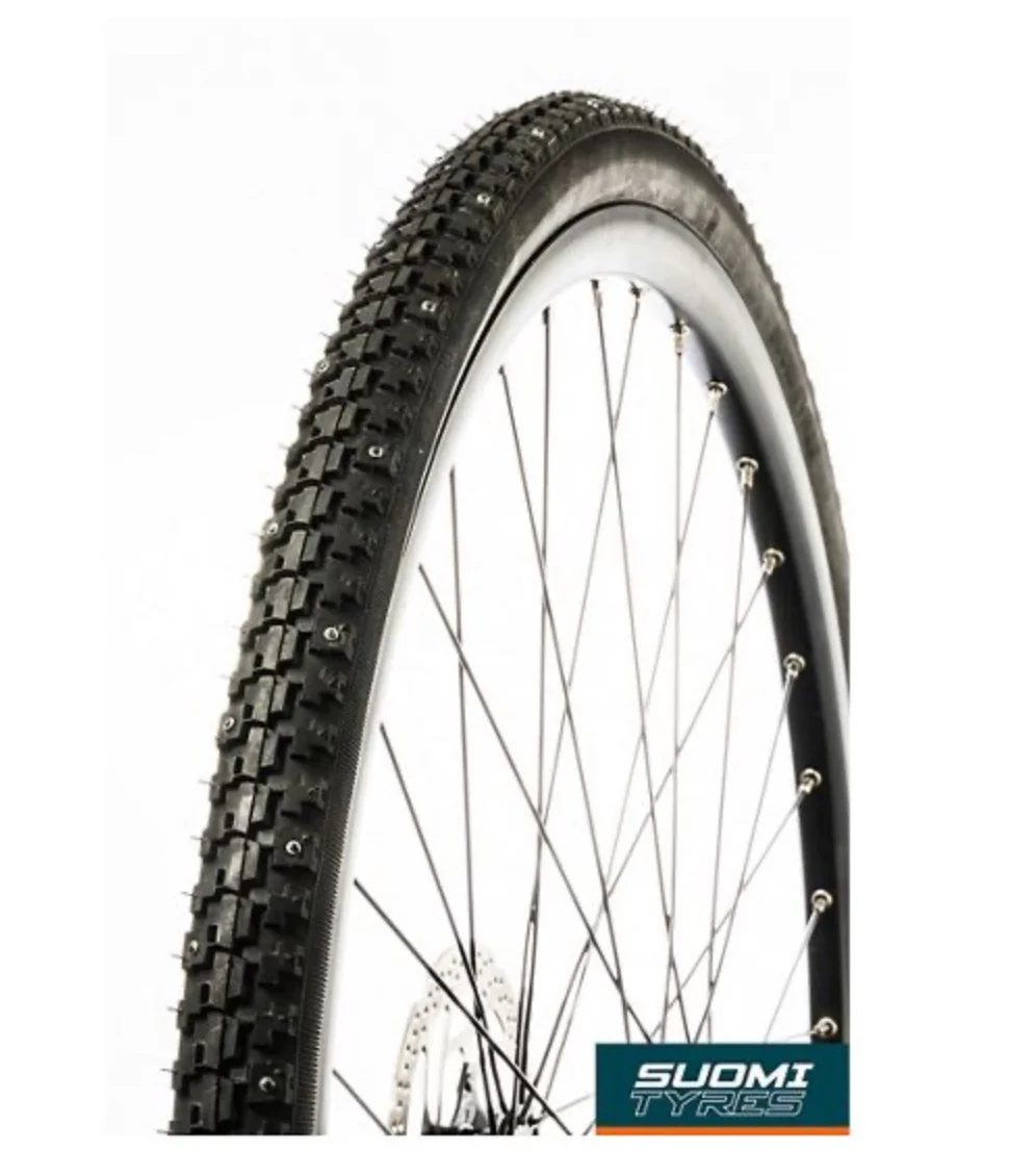

suomi w106 rullar dock rätt ok i sitt smalare utförande tror jag 37 mm, men finns väl bara för 622...

då blir det väl det här kvar? ser ut att finnss för leverans. men glest dubbat i min smak.
