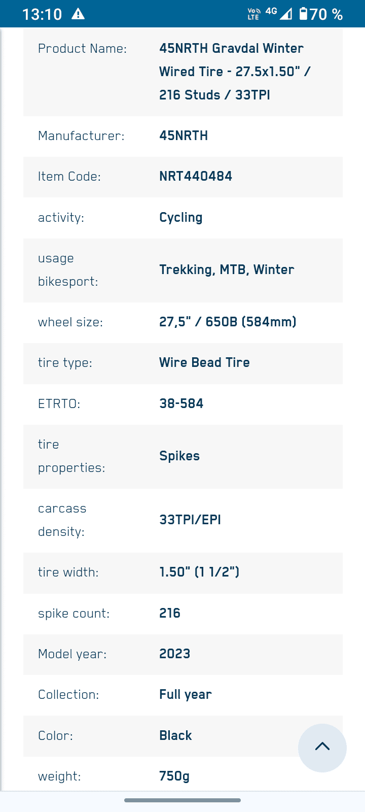

Hej, har snart googlat sönder min telefon efter 27,5” dubbdäck med en bredd på 35-45mm men allt jag hittar är 50mm och uppåt. Är det någon som vet ifall det jag söker ens existerar?

Enklast, särskilt om det är frågan om en pendel/vardagscykel som har 27,5 är att köpa ett par 26"hjul med rätt nav och sätta på ett av många dubb eller friktions-vinterdäck som finns i 559, då kan man även få på lite bredare däck, vilket är trevligt under "lågfriktionssäsongen".
