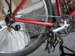

Ligger och nattar barn och får så klart lite cykeltankar. Finns det någon som testat en "tripple speed" mtb med bara framväxel och kedjesträckare? Jag tänkte som upphottad "single speed"?
finns det någon som kör 3 växlat med enbart framväxel?
Har tänkt tanken, men genomförde det inte själv.
Tänkte köra så på min ful-/monstercross. Dessutom med bakväxeln som kedjespännare, galet? Återkommer med rapport, lär rassla på minsta-minsta men kanske funkar i nödlägen.

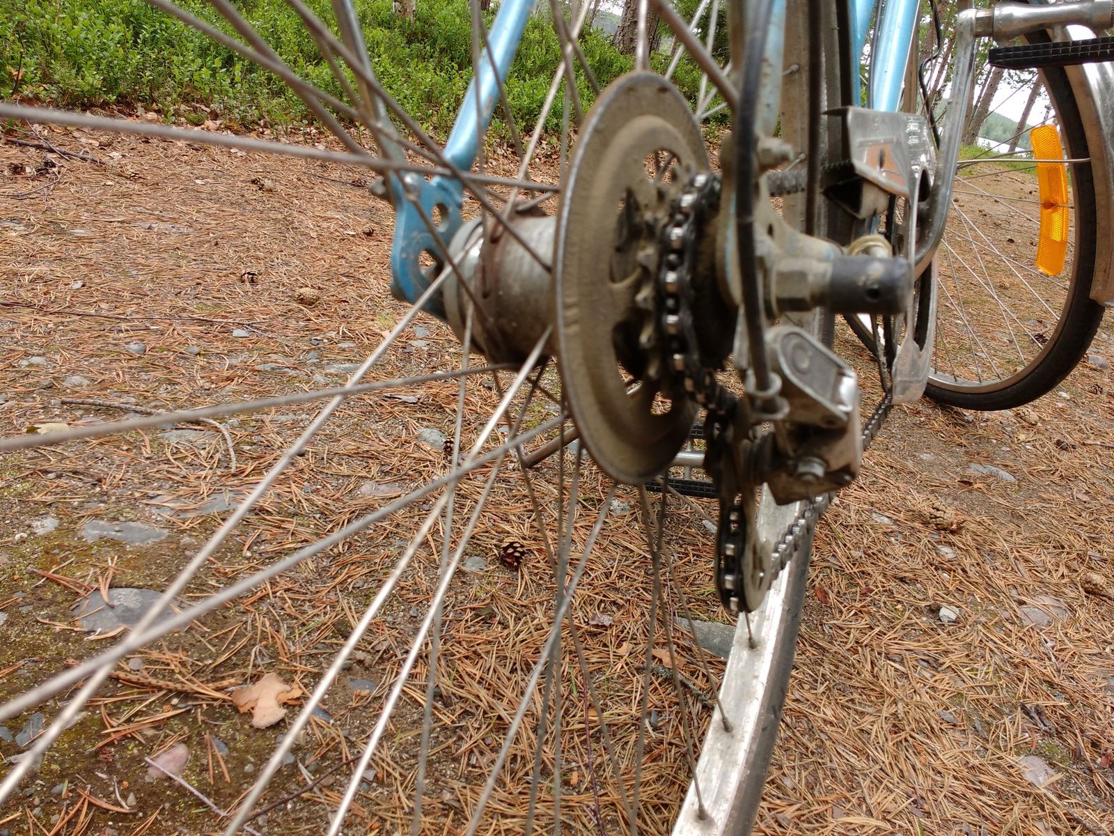

Mamma har en cykel med 3x2, kroon tror jag den heter. klätterväxeln är lite mjäkig tyvärr.
Funderar även på om man kan sätta på ett enkelt 3 växlat nav, om man kan plocka bort fotbromsen?
