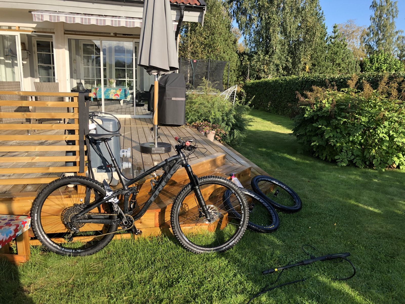

Jag undrar om någon vet om det går att förlänga gaffeln på 2019 Trek fuel ex 8 till 140 eller 150 mm. Jag har googlat och det är lite tvetydigt. Är det någon som gjort detta tro?

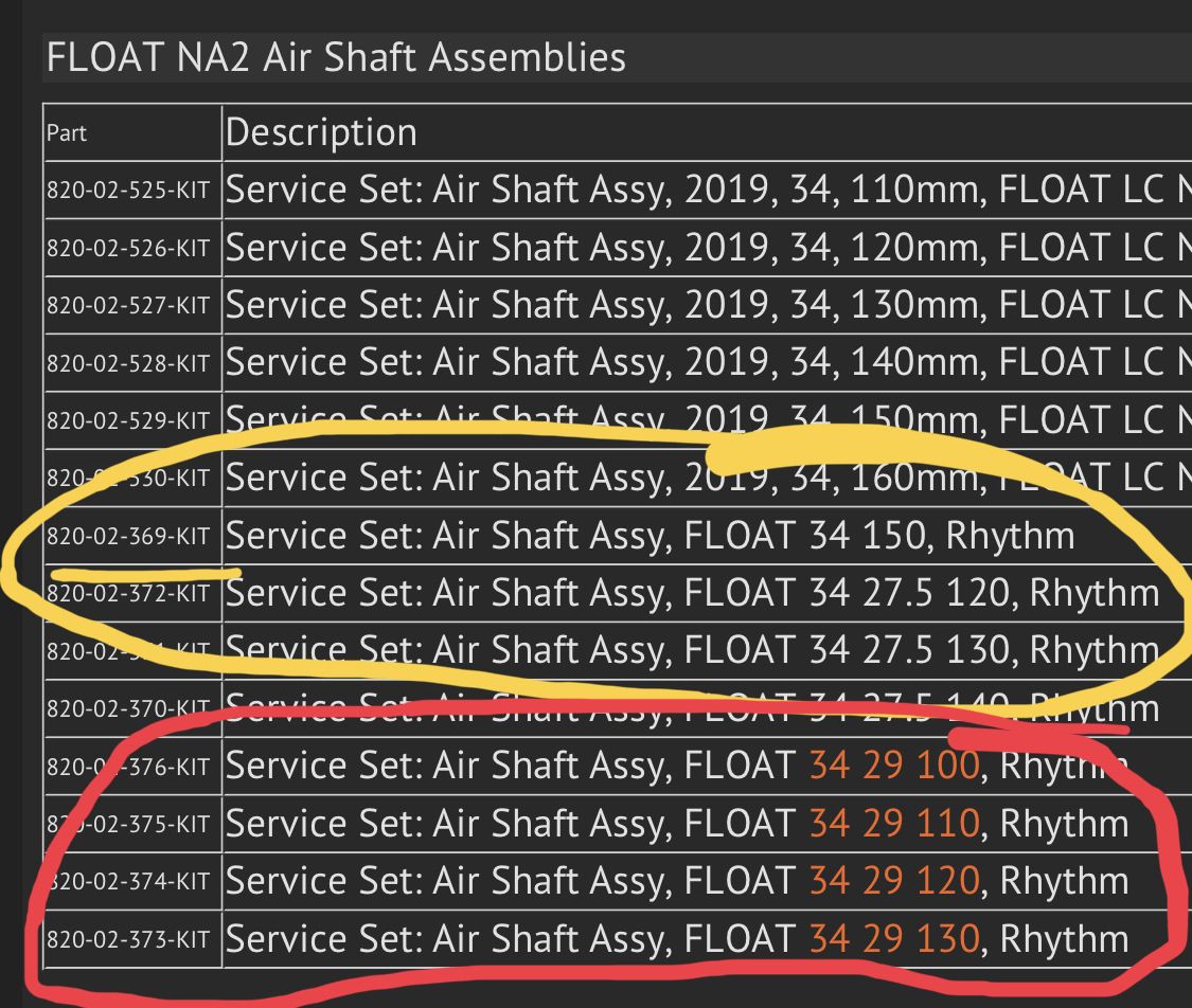

Det är lätt rörigt med fox modeller. Jag hittar detta på fox hemsida.
Understruket med gult skulle kunna passa, kanske. Jag tror att inringat med rött är de slaglängdsalternativ som definitivt går.
Jag tror jag mentalt inställer mig på att det inte går på annat sätt än att byta gaffel.
