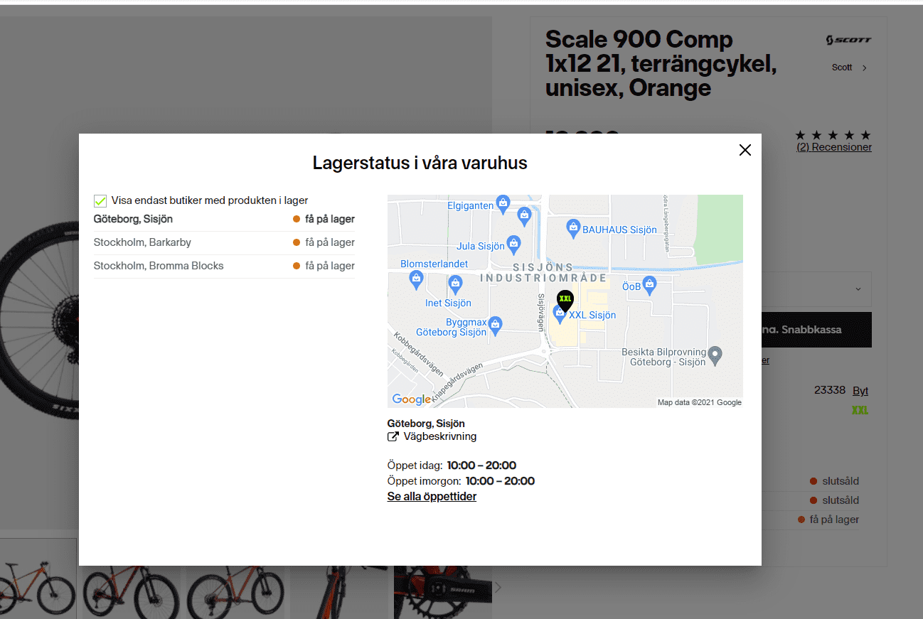

Första MTB 191 lång
Om du bor rätt (fel) så kanske XXL

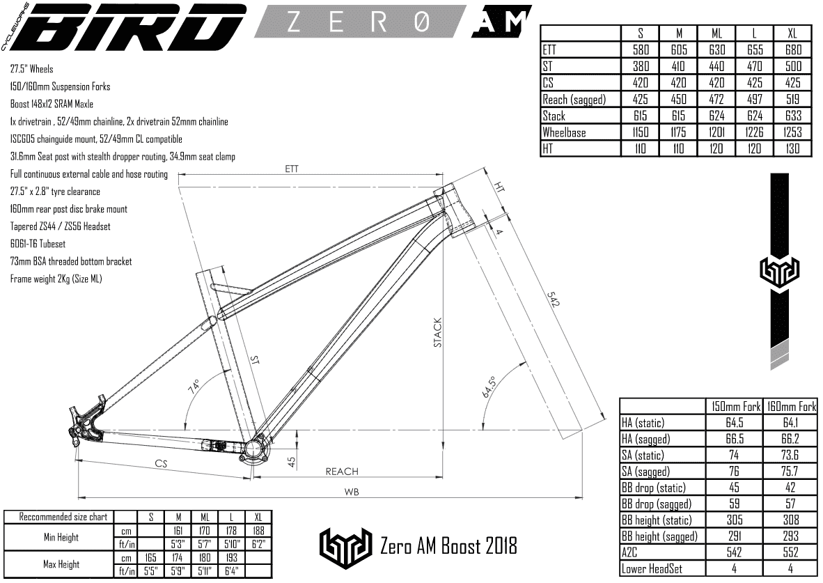

Vad tror ni om en Bird Zero i XL?
Visa bilaga 487332
Både L o XL kan nog funka för dig. Smaksak. 519mm reach är rätt långt. Finns olika skolor. Har ju ett tag förespråkats att längre = bättre, men i takt med att cyklarna växt på längden är det inte så lätt.
Jag är ingen expert, vet bara vad som har funkat för mig. Bästa är att testa, men det går ju att chansa. Är nog inte svårt att sälja vidare om det blir pannkaka.

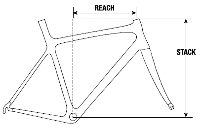

Det måste väl finnas något sätt att räkna ut vilken stack och reach
Visst finns det. Det var precis det jag menade med "lite mer jobb"
(Jag hinner inte leta reda på ngn länk nu)

Sen är väl bird L = XL och ML = L.
men ja, det finns olika ideer om hur man kan relatera reach till kroppslängd.
Stack vet jag inte men sadelrör är väl lite enklare att jobba med.
RAD och Lex Sixten är två (dåliga?) metoder. Problemet är väl att man måste veta om man själv avviker från normen eller inte och när man vet det så vet man också hur stor cykel man vill ha. Vilken man borde ha vet man ofta inte förren ett par iterationer senare

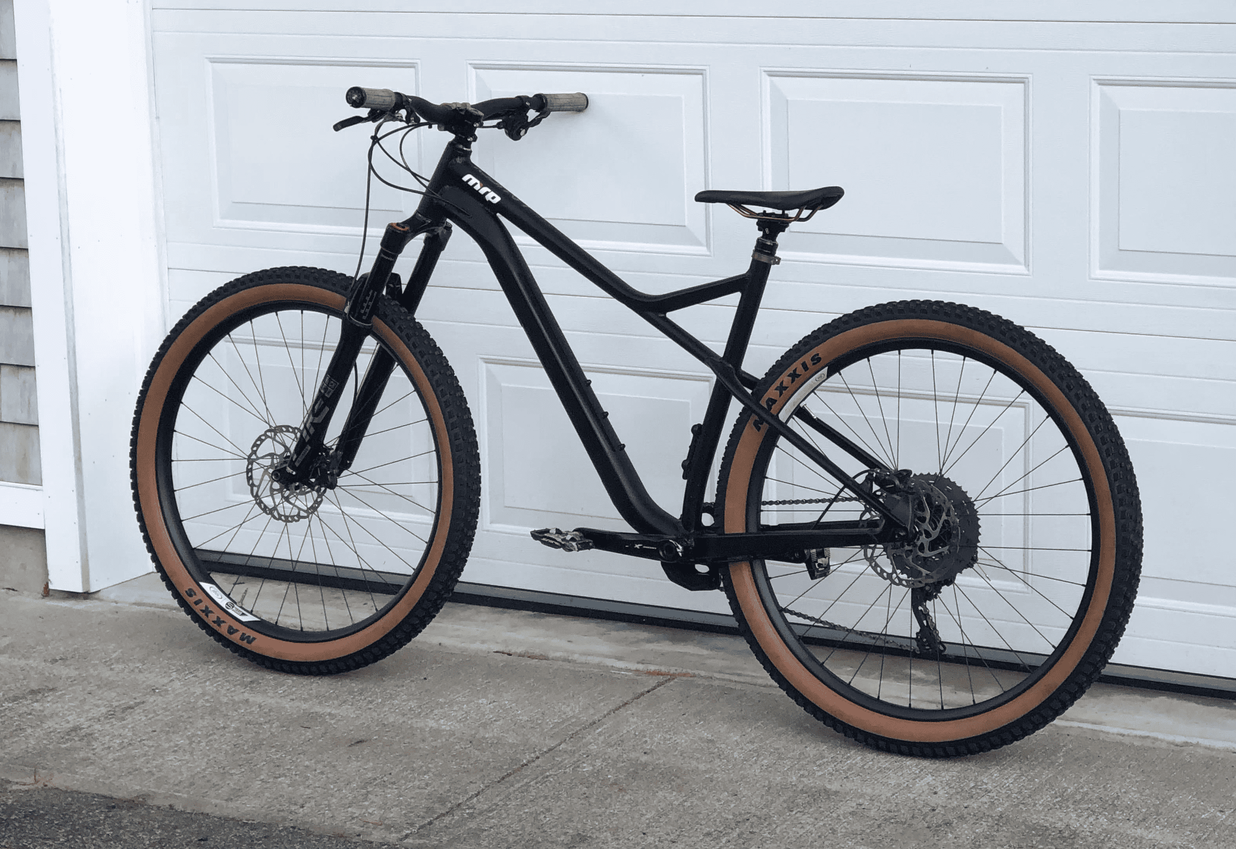

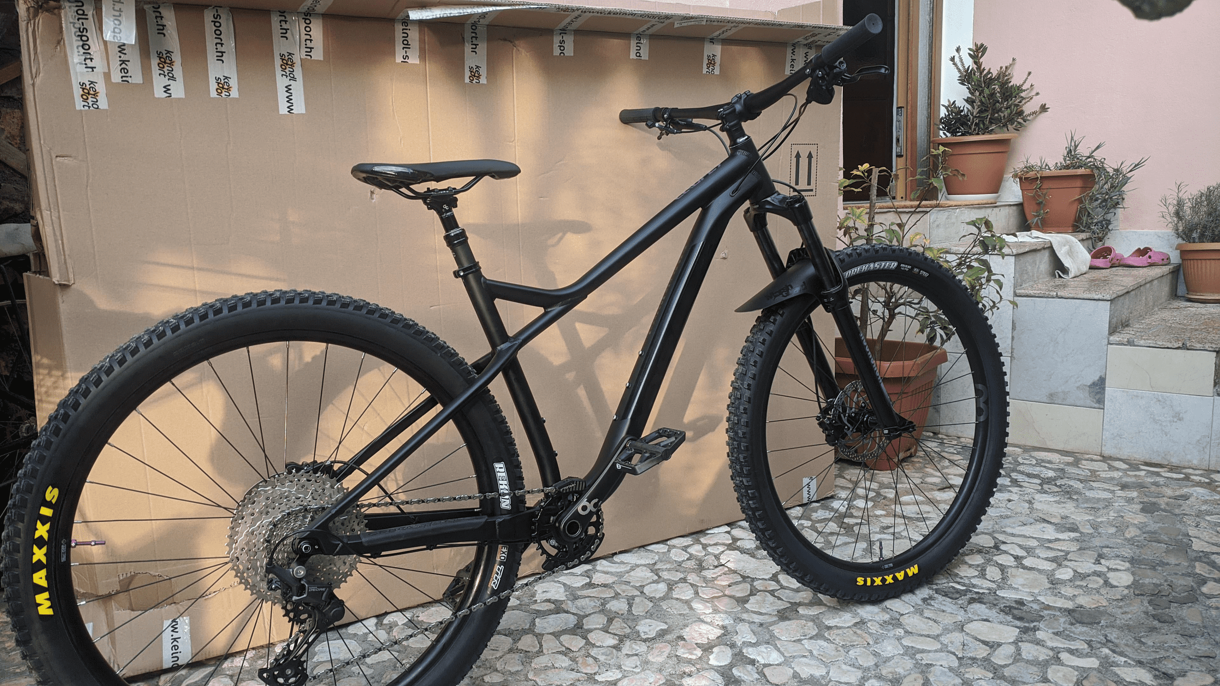

Tips ifall du inte hittat cykel ännu. Ovan är ett mailsvar från Älvängens cykel mottaget idag 14/5. Vet själv hur tröttsamt det är, trålat alla webbshoppar konstant i veckor efter en hoj med bra spec, till bra pris och i rätt storlek.
Blev förbokning på en Laufey H30 nu för att ej stå cykellös till semestern. Inte riktigt så hög spec som jag velat ha men såg några bilder på reddit och blev kär i utseendet. Finns ju potential för uppgraderingar med en bra ram.
Den svarta Laufeyn knep jag men en grön H30 i XL skall komma in om en månad drygt.
Visa bilaga 488846Visa bilaga 488845
Sketsnygg! Påminner om min NS utseendemässigt. MEN, någon verklig XL har de inte. 484mm som deras XL har är ju ”normal” L-storlek.
484 mm utan sag blir 500 mm med sag, så det är klart XL även om några andra tillverkare har längre XL cyklar.
Ja, snygg, även om den är ännu snyggare i grön.
De två bilderna var avgörande i valet. Hade velat ha en H10 med Marzocchi Z2 gaffel men i år kan får man ta det som finns. Gaffel och bromsar kan jag uppgradera med tiden. En snygg ram är svårare att fixa i efterhand.
Tur att jag bara är 190cm så i lägre spektrumet för XL ramar. Hade en Vitus Nucleus med 472mm reach (2 grader flackare STA dock) så tror detta blir galant!
