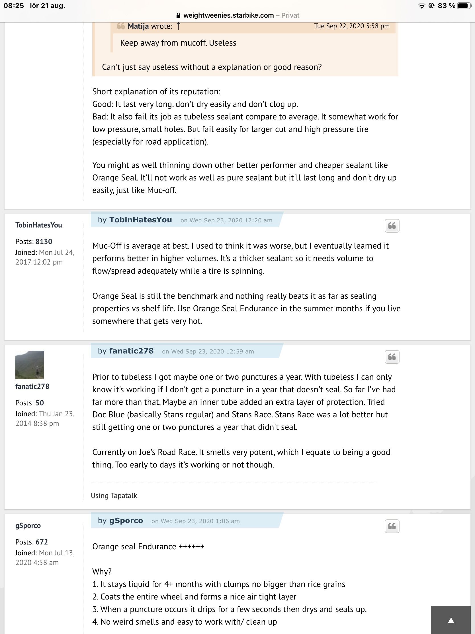

muc off tycks mycket riktigt ha problem att täta vid högre tryck. hittade en intressant diskussion på weightweenies.
Fråga angående tubeless!

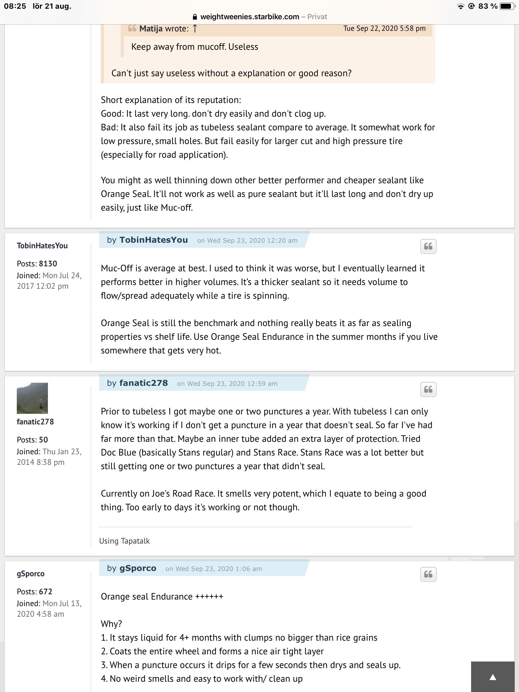

.Visa bilaga 507673
Märkligt, alla recensioner jag läste innan jag köpte muc-off höjde det till skyarna… även på forum var många väldigt positiva.
Frågan är dock om två bar räknas som högt tryck… på vägen hem (det var kanske en km) fick jag pumpa säkert tre-fyra gånger och det vart nog inte upp till två bar varje gång dessutom. Jag vill minnas att vätskan först tätade hålet men så fort jag började cykla så gick det upp igen.
Tidigare använde jag Oko Magic Milk vilket var lika mycket av en besvikelse (då hade jag ett ännu mindre hål från typ en törne-tagg). Så jag vart inte särskilt förvånad när Muc-off inte tätade ett större hål utan tänkte att tubeless inte är bättre än så typ (i synnerhet eftersom muc-off ju skulle vara så bra).
Jag lagade tre hål till, hällde i rejält med vätska och det har hållit sig sedan dess, dock har jag inte hunnit cykla än… så fortsättning följer!

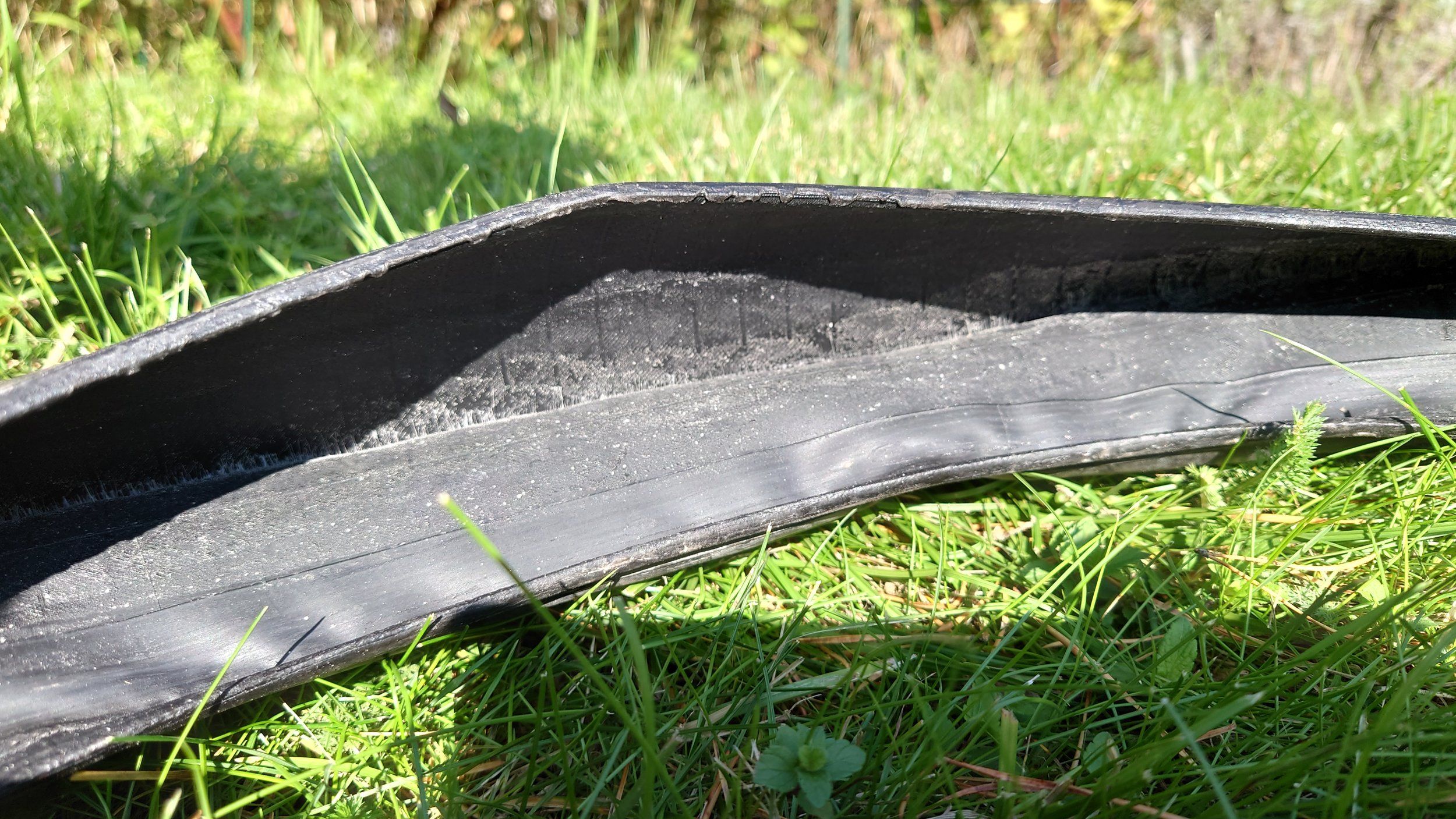

En "rolig" sideffekt av att sätta i en slang i ett stansat däck är att man får ett tubdäck ? ordentligt klistrad slang mot däck.

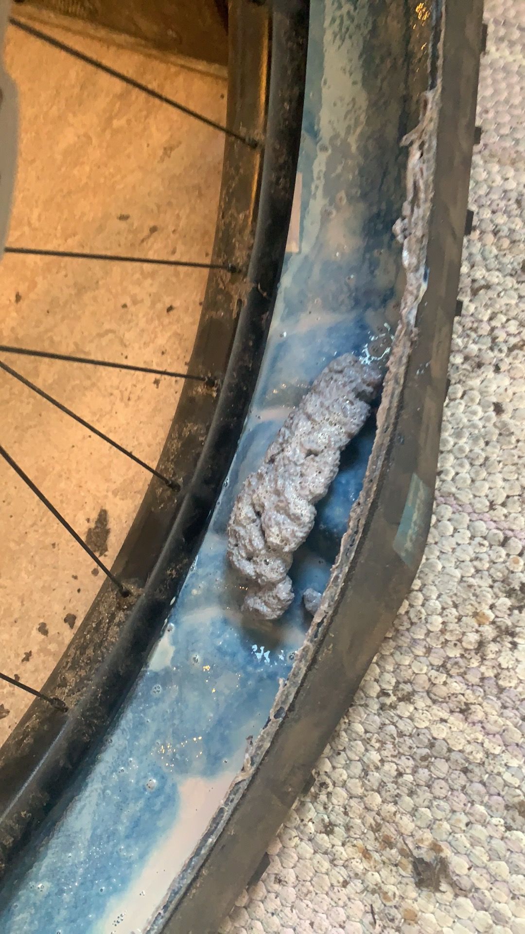

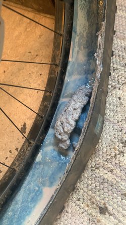

Trådkap. Finns det något att göra åt dessa däck tro, annat än att gå slang men det vill jag undvika. Det vita vid fälgkanten är alltså inte snö…
Flera dygns snurrande i garage, och bilden tagen efter 90 minuters cykling. Returnera vill jag heller inte, finns väl inga andra dubbade 29x2,8 på marknaden?
Visa bilaga 595532
Visa bilaga 595533
Det kan tar en eller två veckor innan guckan tätar sidovägarna helt. Jag skulle vänta lite till och ser vad som händer.
Så länge? Jag hade ju tänkt använda den där cykeln till jobbet i vinter, men halvdrygt att börja hemfärden med att pumpa?
Edit: och det är inte väggarna utan mot fälg det läcker
