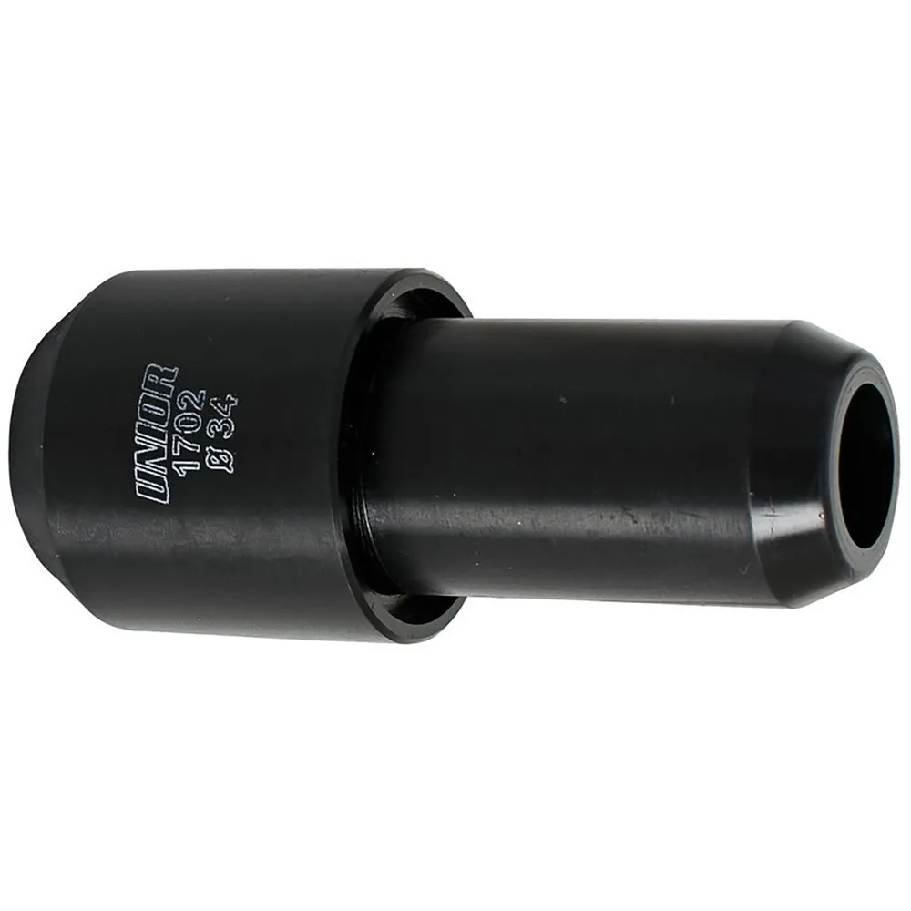

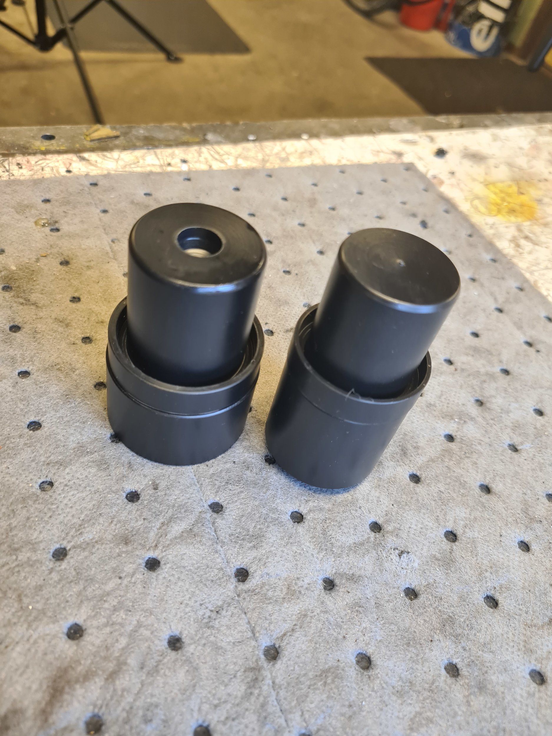

Svarvar mina i ett plastmaterial som heter POM-C,kanon till detta ändamål.
Fox 36 och RS 32 gjorda än så länge.
Har man bara en lös Packbox att mäta på så är det lätt att göra ett måttanpassat dorn.?

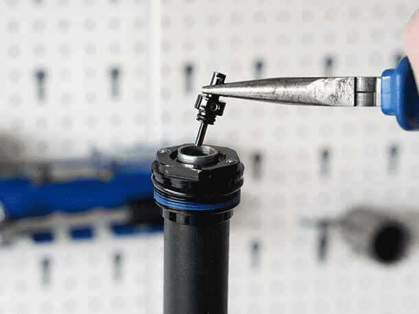

Håller på och gör service på en Rockshox Judy Gold (2018) och undrar om hur jag ska få ut o-ringen i "negative air seal head" på bästa sätt. Enligt manualen ska man använda en O-ring picker men jag får inte riktigt grepp om den och vågar inte gräva och ta i för mycket.
Hur gör ni? Kanske man ska skita i den och göra allt annat.
Frågetråden om dämparservice
Står säkert samma instruktion som för recon, håll emot med insex? Funkade ok tyckte jag

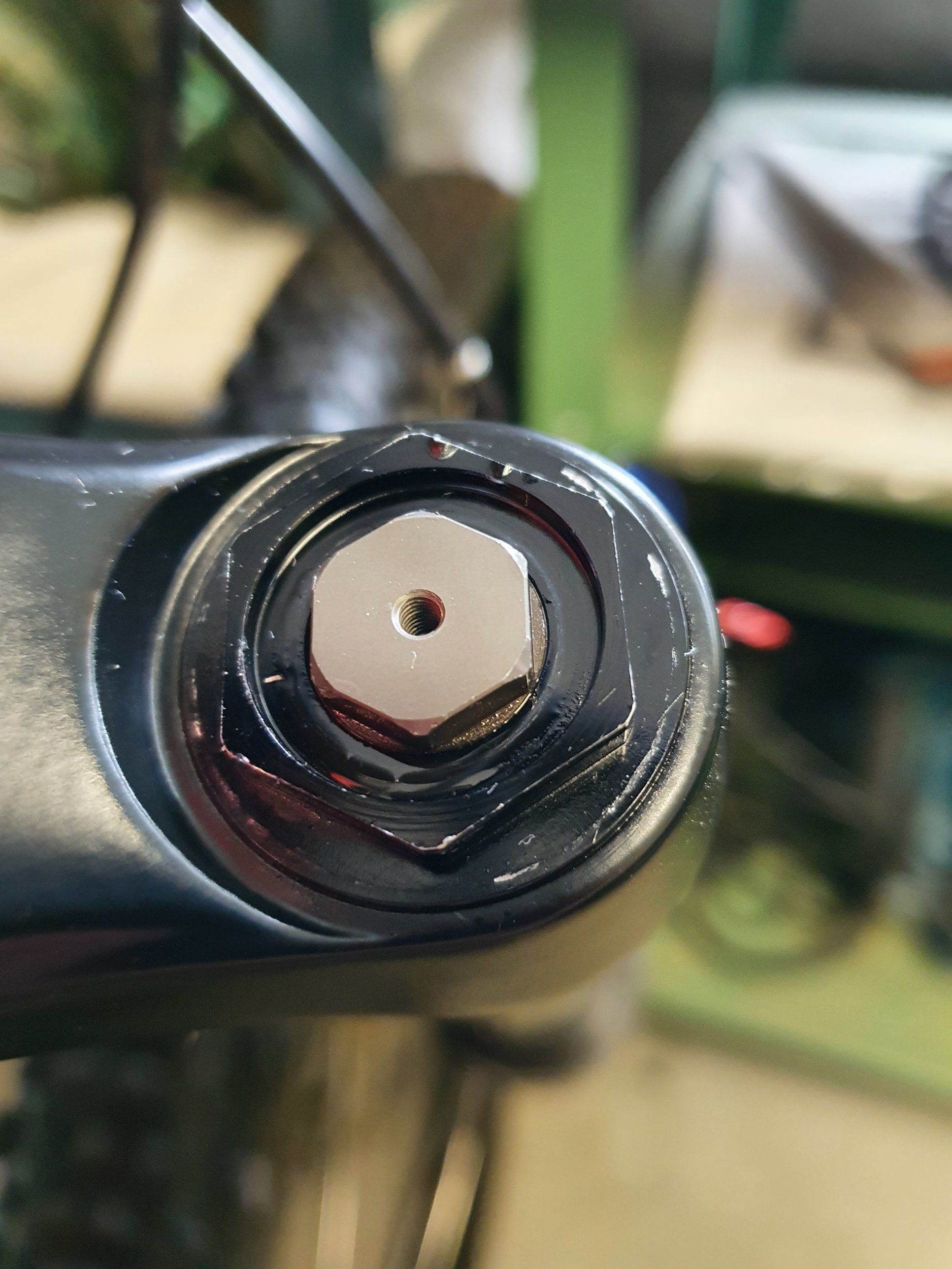

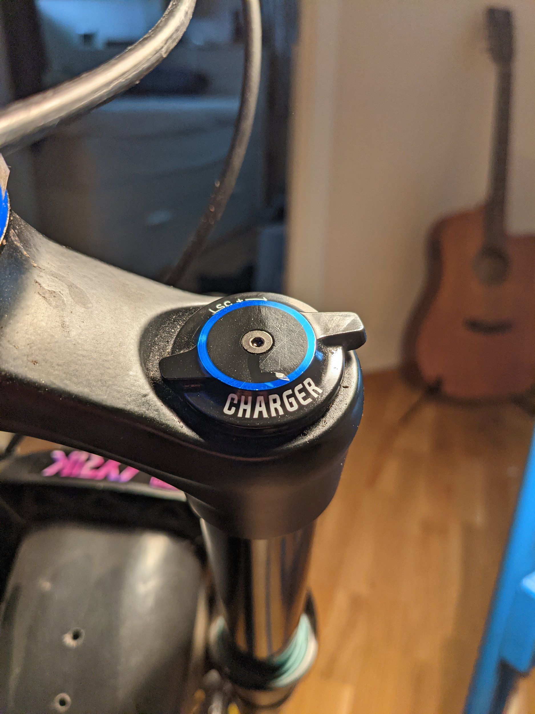

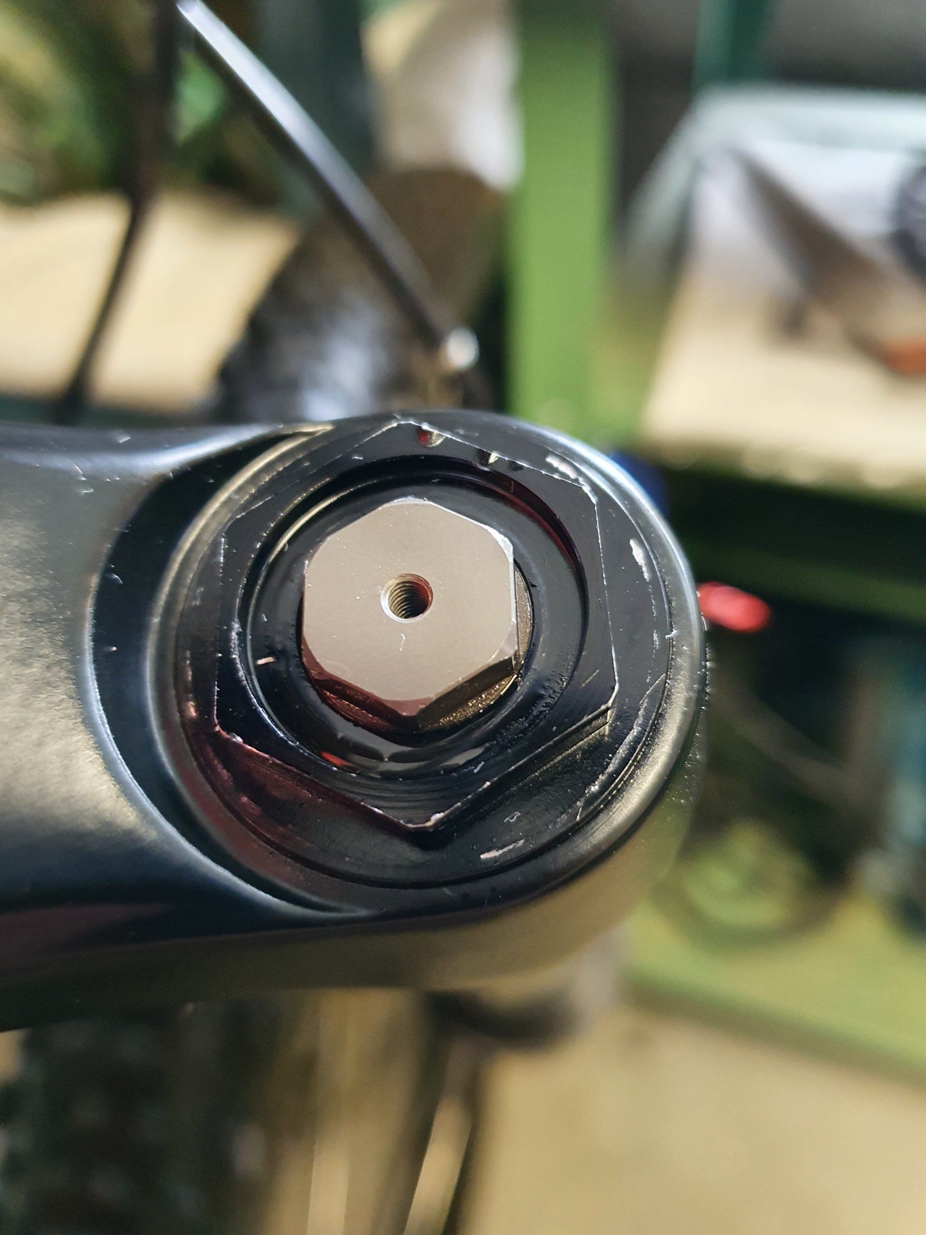

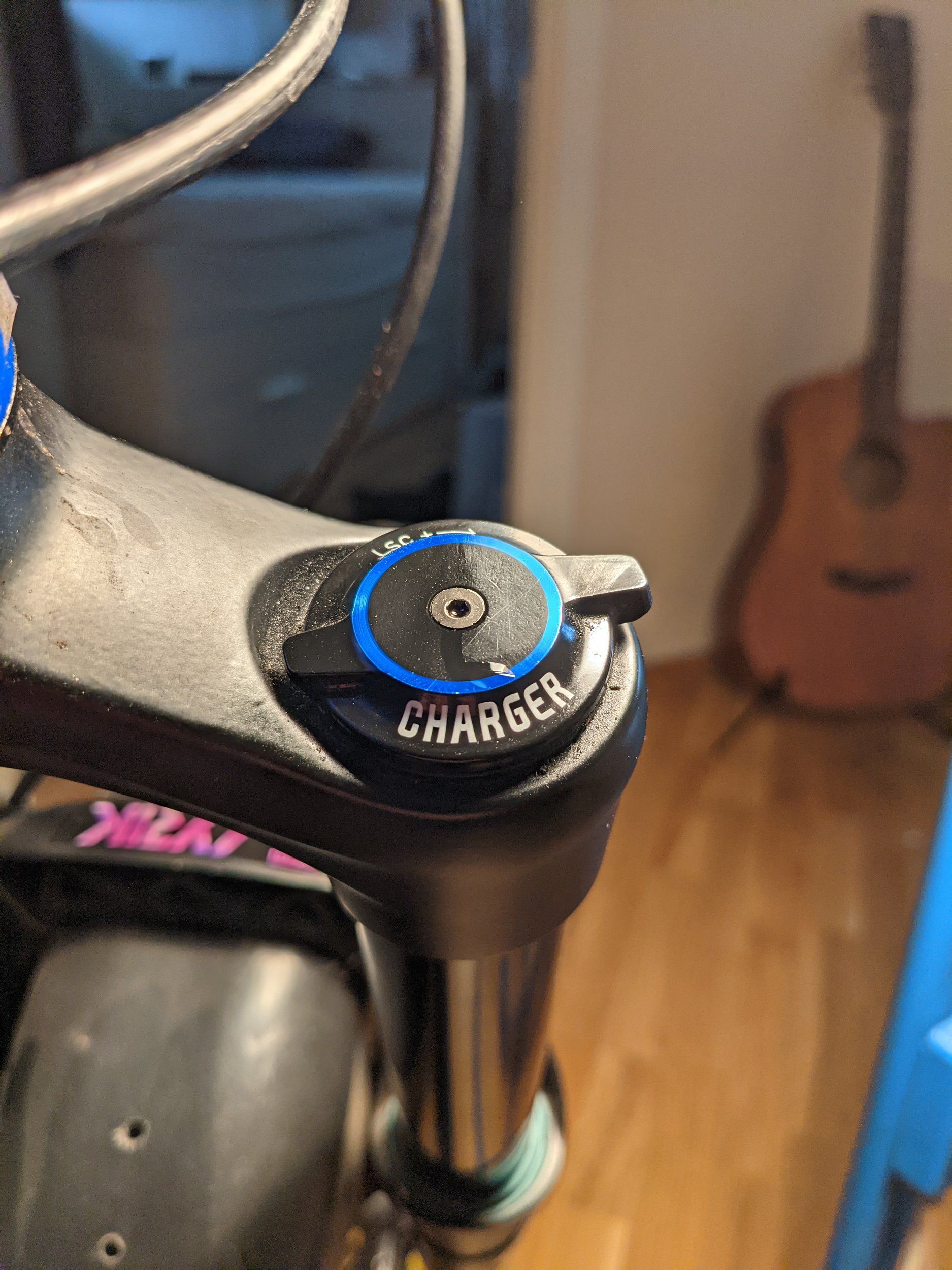

Vilken lyrik rör det sig om? Select eller select plus?
Det där är charger 1, TS gaffel är för ny, är nog charger 2/2.1 RC eller Charger RC (den med ifp). Av vredet att döma gissar jag charger 2.0 RC..
Jo, men även 2.1 ser ganska snarlik ut. Min sådan plugg satt med en liten spårring (sådan utan hål), och metallbandet på ovansidan hade rostat vilket gav ett litet läckage.
Jo iofs, på sätt och vis, LSC adjustern sitter ju fast mha spårring. På charger 2.0 RC2 så fastnar dock nålen i HSC justeringsmekanismen på väg upp så man måste ta isär alltihopa i stort sett. Men kanske TS har tur, för RC dämparen har ju ingen HSC justering som är i vägen så då kanske man kan ta ut nålen uppåt och i så fall är det ungefär 42 ggr lättare att byta tätningen. Men jag har aldirg haft isär en Charger 2 RC, bara RC2. Kanske det ser helt annorlunda ut i en sådan..
