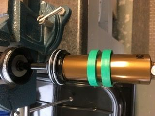

Tokens gör att dämparen blir progressiv.Någon som vet vad de gröna gummiringarna har för funktion på min dämpare?Visa bilaga 489279
På den sidan luftväggen reglerar men volymen på den "negativa" delen av luftburken.Någon som vet vad de gröna gummiringarna har för funktion på min dämpare?Visa bilaga 489279
Det satt bara dessa två på den ”negativa” sidan. På den ”positiva” satt ingen.På den sidan luftväggen reglerar men volymen på den "negativa" delen av luftburken.
De man sätter under metallbrickan i andra änden påverkar volymen på den "positiva" delen av luftburken.
Större luftvolym mera linjäritet.Det satt bara dessa två på den ”negativa” sidan. På den ”positiva” satt ingen.
Funderade på att ta bort bägge för att testa men landade i att jag behöll en i. Får se om jag märker någon skillnad.
Det är volume spacers för negativa luftkammaren.Någon som vet vad de gröna gummiringarna har för funktion på min dämpare?Visa bilaga 489279
Tolva på bollen ser jag ?Det är volume spacers för negativa luftkammaren.
