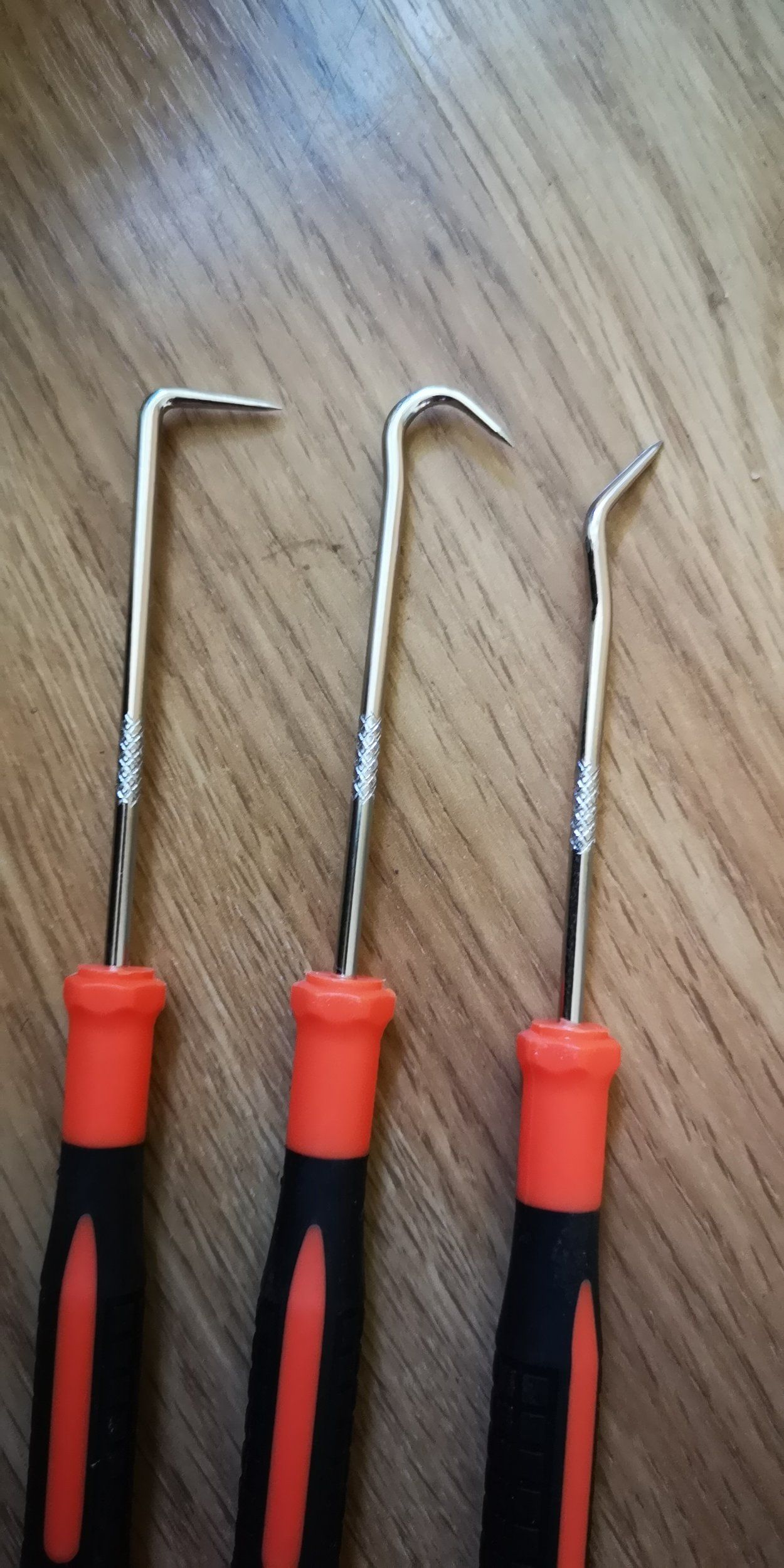

Använder ni såna här när ni tar bort o-ringar/packboxar? Eller nåt bra tips på nåt bra trä/plastverktyg? Kinapinnar, däckavdragare? Är rädd att repa insidan.

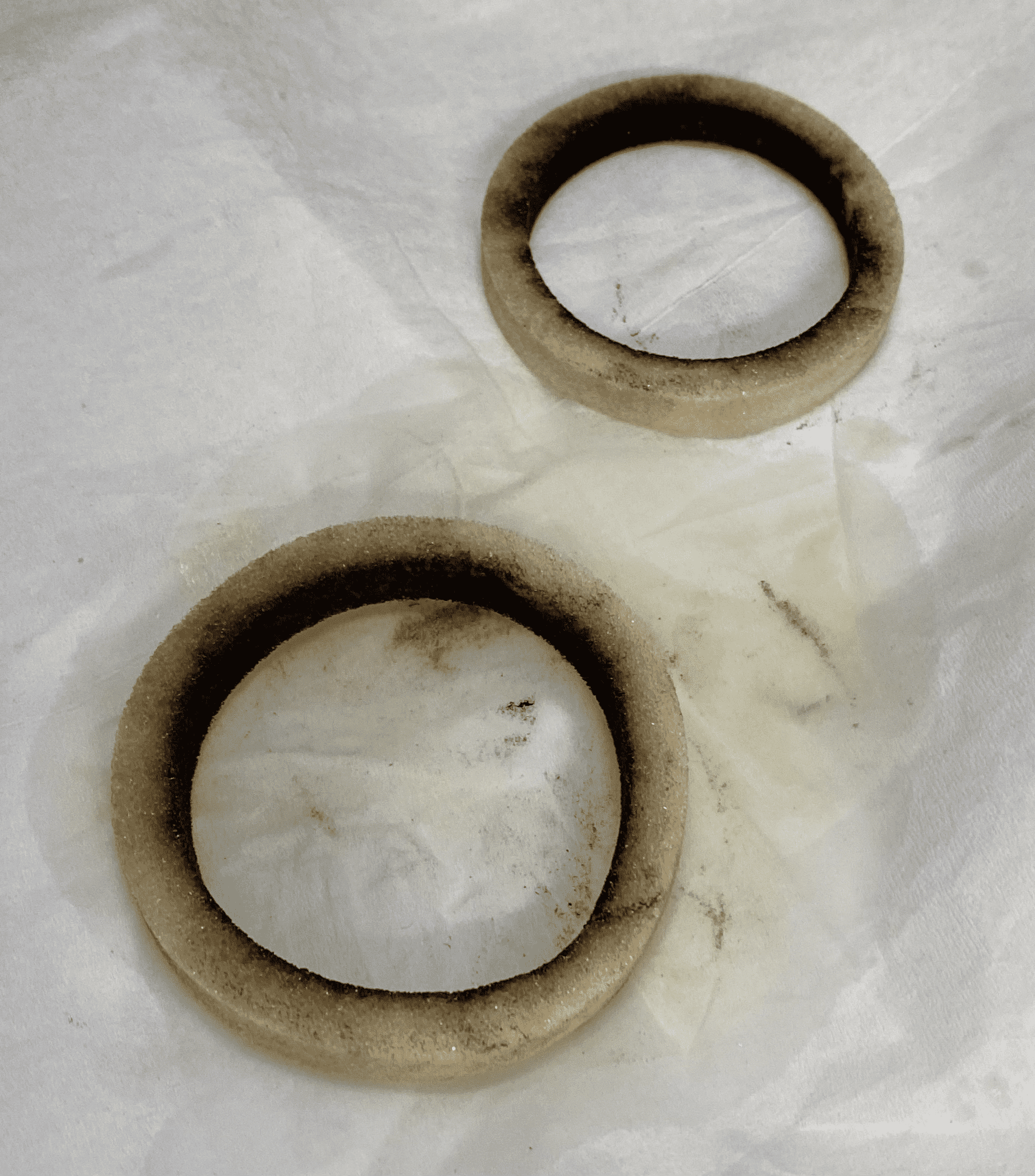

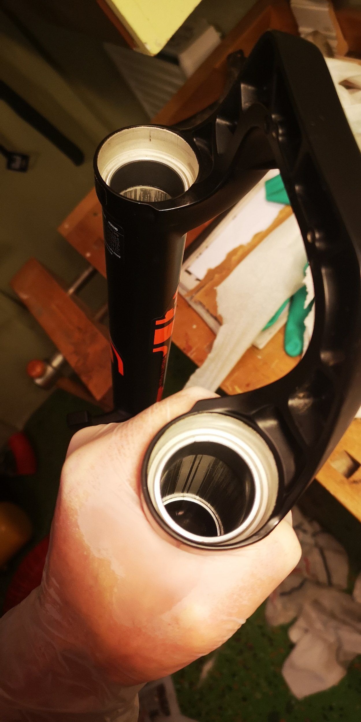

Gjorde en underbensservice på en fox 34 rhythm grip 2021 idag efter 60-65mil. Allt gick bra men det satt en del skit i packboxar/slumringar och oljan såg väl inte helt ren ut.
Insidan av underbenet ser ut såhär, är det normalt? Det ser liknande ut i båda benen.
Var först rädd att jag repade insidan när jag stoppade ner en träpinne med trasa indränkt i isopropanol men sen ser jag ju att ränderna går helt lodrätt och så rakt drog ja inte pinnen upp och ner.
Kunde inte känna några repor och den har aldrig läkt eller tappat tryck.
Kändes smooth när jag körde ett pass idag.
Om det skulle vara skadliga repor, hur hade det yttrat sig?

Det är nog spår från när man pressat i den undre bussningen bara. Innerbenen går mot bussningarna och är aldrig i närheten av den repiga ytan.
Köpte en sån här inför senaste luftburksservicen. Funkade lika bra som en i metall och så slapp man noja sig.
Tack! Precis vad jag ville höra. Misstänke de inte hade kontakt, metall mot metall där hade känts fel.
Kan förövrigt lägga till att de gamla packboxarna var i smetade med fett, trots att fox själva inte skriver att man ska ha det. Tyckte fettet kändes lite fastare och klumpigare än nytt sram butter.
Jag lät den ena skumringen ligga i 5w teflon och den andra fox 20w guld.
Smörjde in packboxarna i respektive olja.

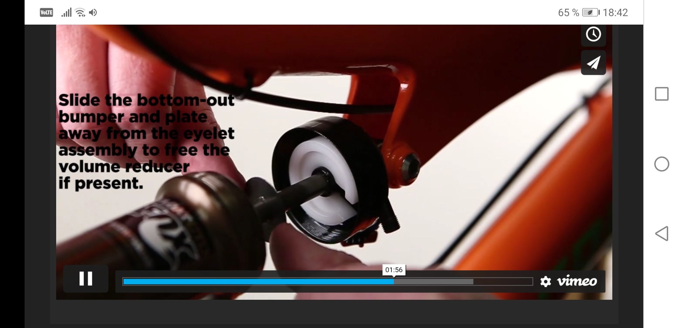

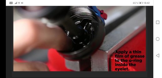

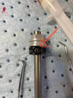

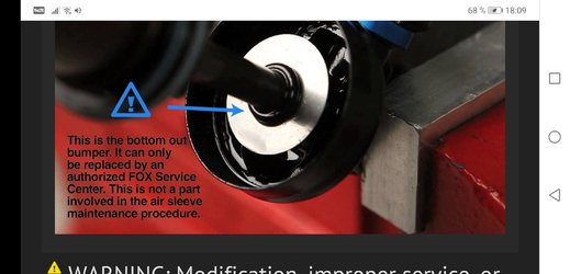

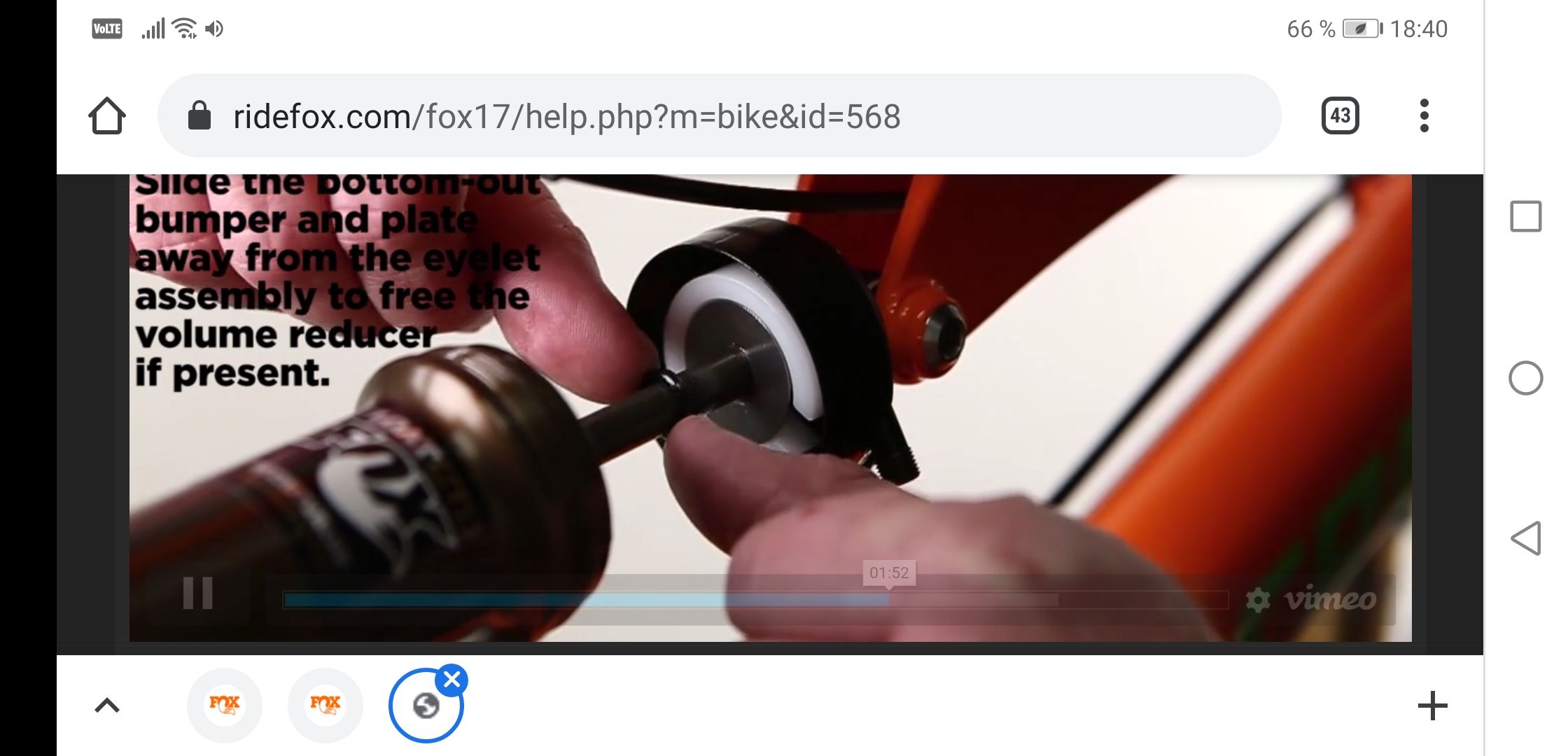

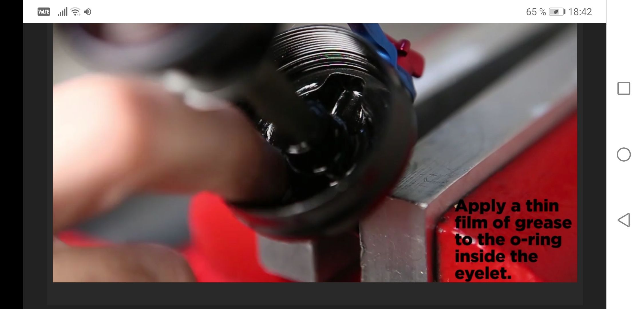

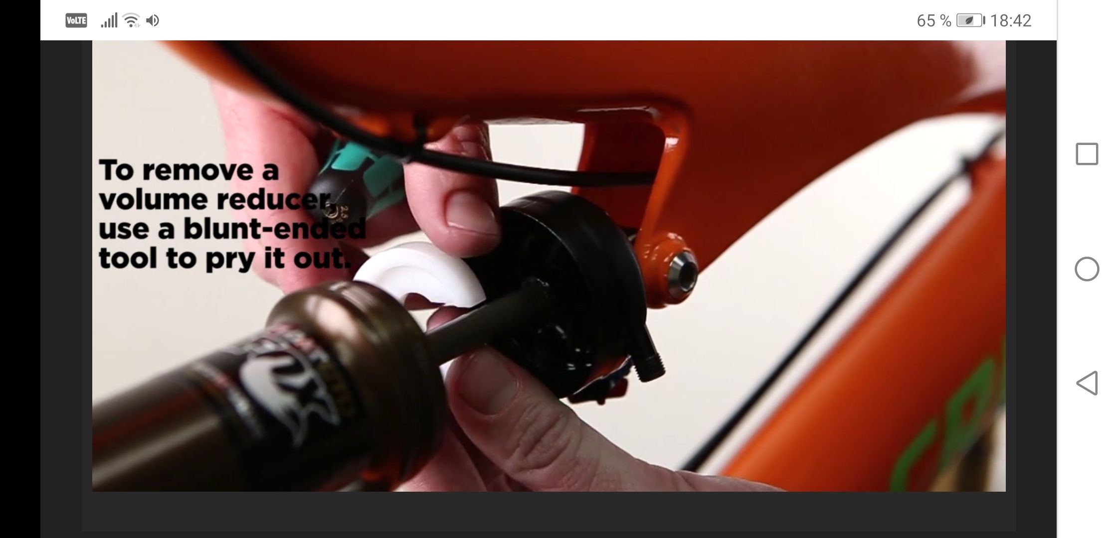

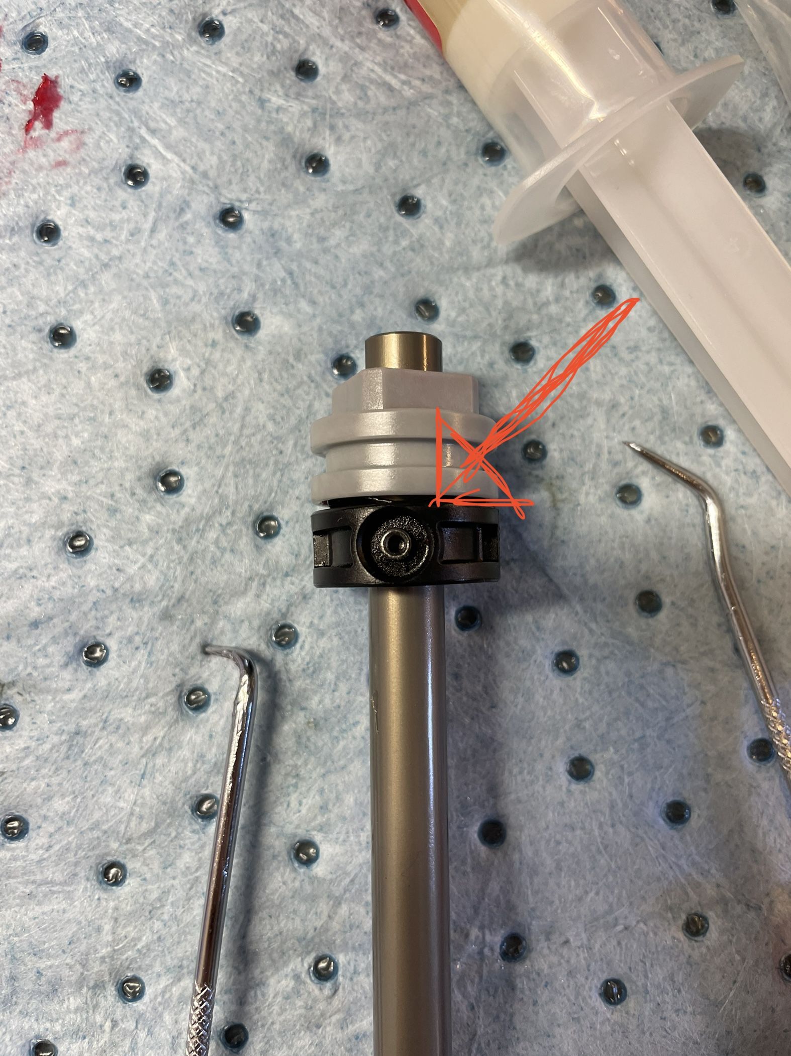

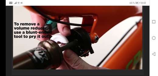

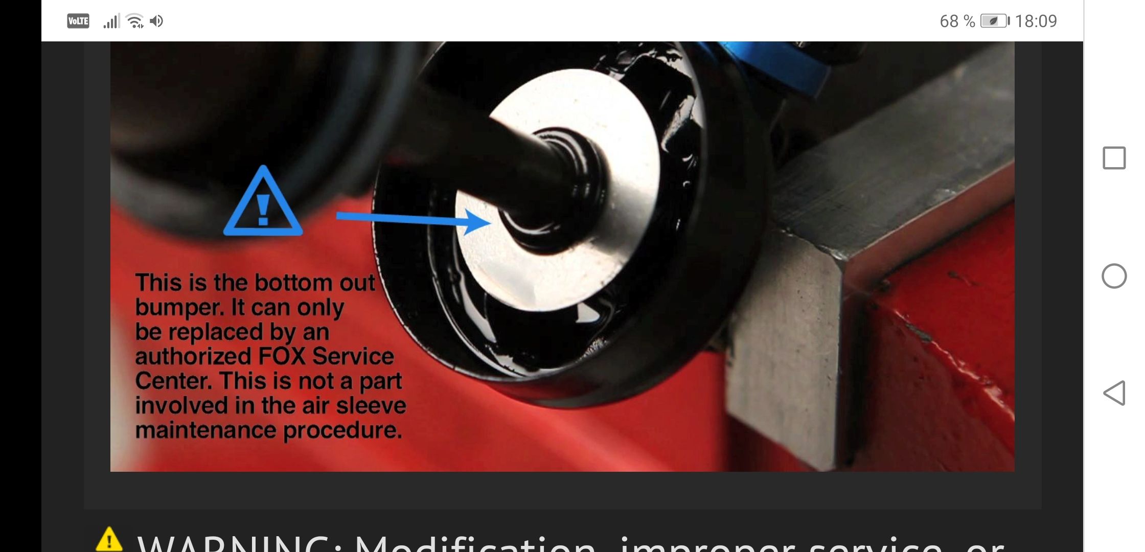

Plockade isär bakre dämparen fox float dps evol 2021, men till skillnad från alla videos sitter det en Spacer där. Vad gör jag nu om jag vill byta o ringen längst ner under spacern?
För att få ur spacern måste jag plocka bort den lilla o-ringen och metall ringen men enligt fox får man ju bara byta o ringen och plattan om man är certifierad fox mekaniker..
När jag kollar ett annat klipp från fox där de installerar eller tar bort spacern gör dom det hur lätt som helst med naglarna. Ser inte ut att finnas nåt som kan strula bakom. Så vad gör jag?
1. Skiter i att byta o-ringen i botten under spacern?
2. Eller plockar bara den lilla o-ringen, mellallbrickan och spacern och sen byter den tänkta o-ringen? Vad kan gå snett och vad blir konsekvenserna?

Frågetråden om dämparservice
Dra fram o-ringen och plattan och ploppa loss volume spacern.
Det måste du för att komma åt den o-ring som tätar mot luftburken. Det är om du skall byta o-ringen på pistongen (bottom out o-ring) som det blir klurigt, men det behövs ju inte nu.

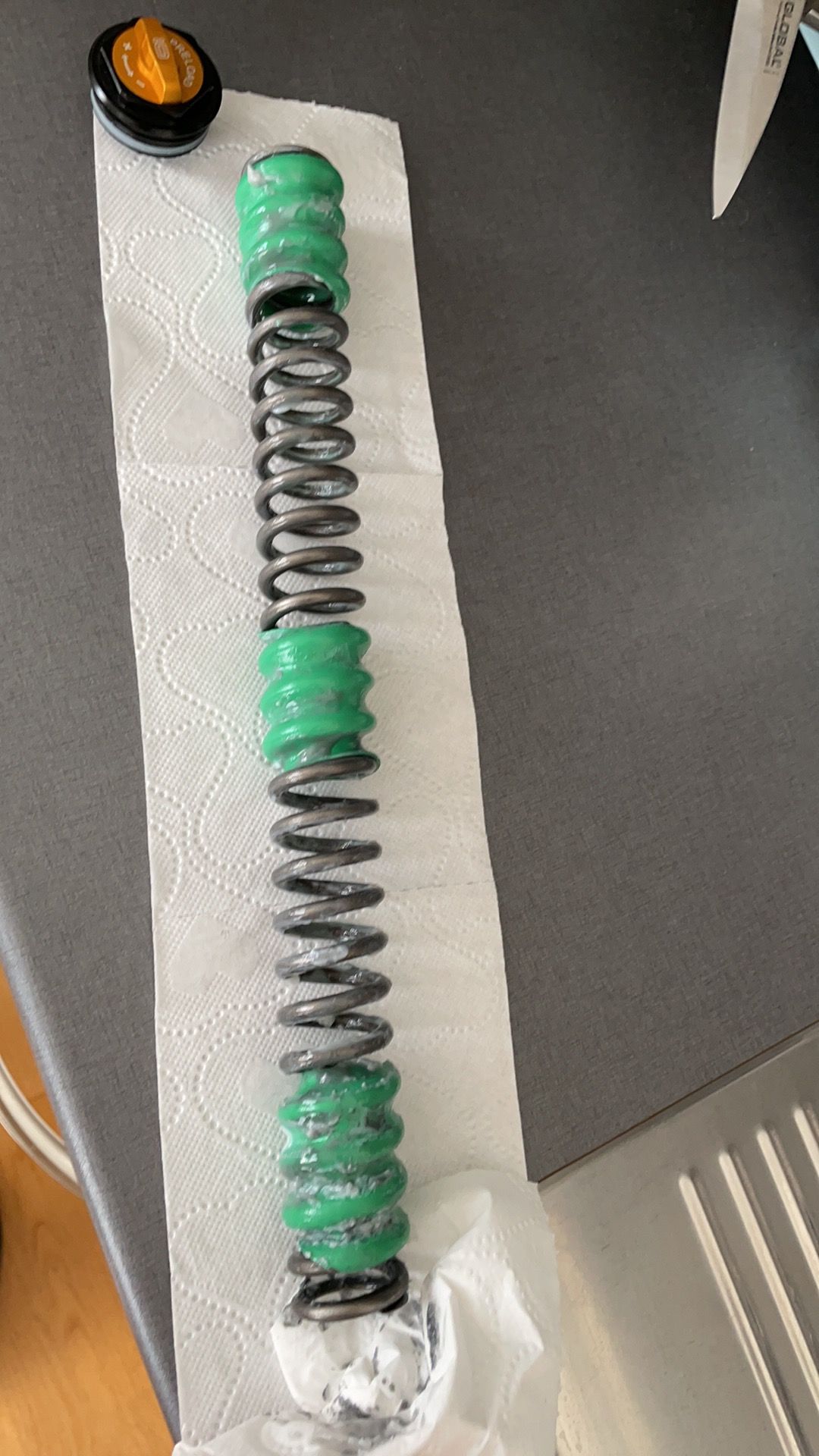

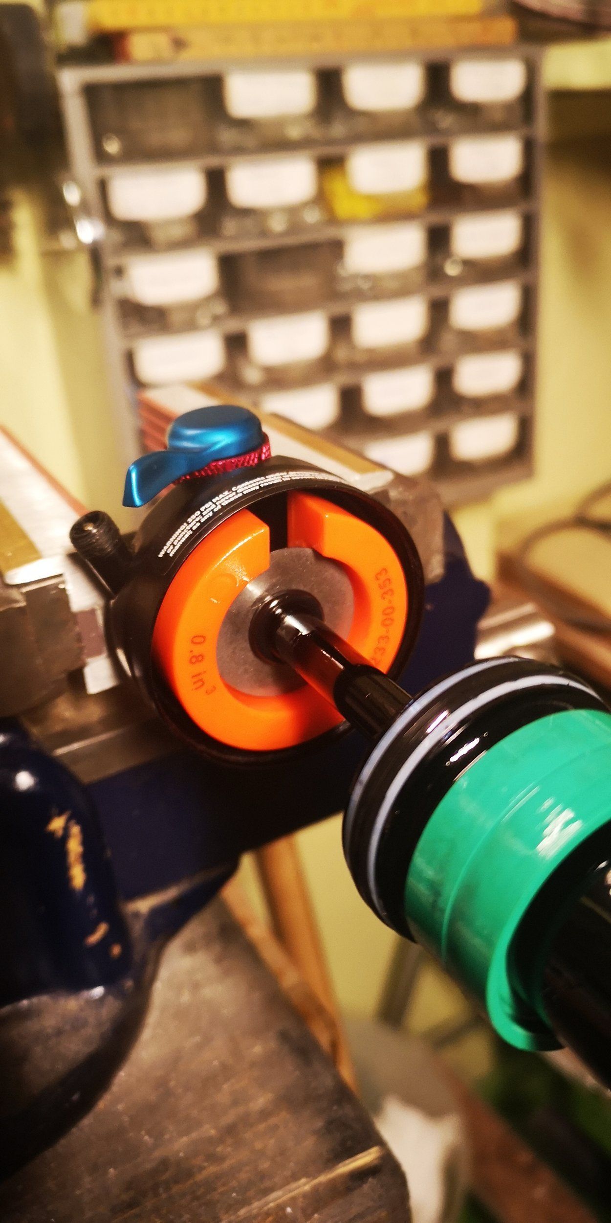

Vad har jag som är relativt lätt (72-75kg), rätt snäll körstil (kör rätt mycket rötter och så men droppar knappt alls) för fördel med distansen i?
Varför sitter de monterade från början på min cube stereo 120 hpc?
Sitter ju även två gröna ringar på airshaft
Ska jag helt enkelt plocka bort dem (den orangea distansen +de gröna gummiringarna)
Tycker att dämpningen fungerar bra och använder större delen av fjädringsvägen.

Cube har ju med största sannolikhet gett Fox länkage/åkegenskapsparametrar som Fox sedan kittat produktionsdämparna med.
Om du vill experimentera så ryck ur alla volume spacers men bibehåll ditt nuvarande tryck och kör sedan en känd sträcka och se vad som sker.

Finns det något bra knep för att få krympslangen runt en stålfjäder (gaffel) att sitta kvar?
Upplever att den mellersta tenderar migrera ner av sig själv, med resultatet att gaffeln börjar skramla. Har värmt på ordentligt med varmluftspistol, så tror inte det är lösningen…
Upplever att den mellersta tenderar migrera ner av sig själv, med resultatet att gaffeln börjar skramla. Har värmt på ordentligt med varmluftspistol, så tror inte det är lösningen…Visa bilaga 497817
Med tanke på hur en fjäder rör sig så är det i det närmsta oundvikligt i den miljön att det blir rörelse. Man får göra en "reset" vid varje service.

Tjena!
Jag servade min sektor silver som sitter på en hoj av 2015 års modell.
I service kittet jag köpt fanns det ett gäng med påsar med oringar och annat till de olika delarna.
Till den övre delen i luftdämparens stång (vet inte vad den heter).
Fanns det två oringar och en låsskruv (2.5 mm insex). Den övre oringen var inga problem.
Den nedre (plastbussningen?) Sitter med en nit och i mellan den och den övre plastbussningen sitter oring nr 2.
Är låsskruven man får med till för att ersätta niten som syns på bilden?
Tack på förhand.

Är det normalt att det fortfarande blir en tunn film av olja kvar på "innerbenet" då man cyklat trots 10 mil sedan luftburksservice. Detta på en fox dps. Trippelkollade packningarna innan jag drog ihop den och den håller luft fortfarande. 99% säker att det är float fluid och inte olja från dämparen som läcker.
Känns kanon i övrigt.

Cykeln köpt i mars och gjorde första underbensservicen idag. Svårt att veta exakt hur många timmar den rullat, men det är inte tokmycket mer än 50 h. Har rengjort och torkat av dämpare efter varje tur, men trots det var skumringarna riktigt ledsna och fick bytas ut. Har jag missat något?
Visa bilaga 506467
Rätt normalt skulle jag säga. De har gjort sitt jobb.
Ålrajt, tack. Instruktionsfilmerna jag sett hade ringar som var lite beige och som blev som nya med en skvätt iso…
Luftburk bak står näst på tur då, men den verkar lite mer invecklad.
