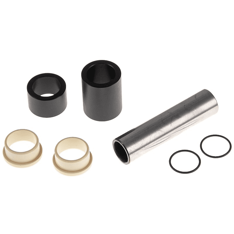

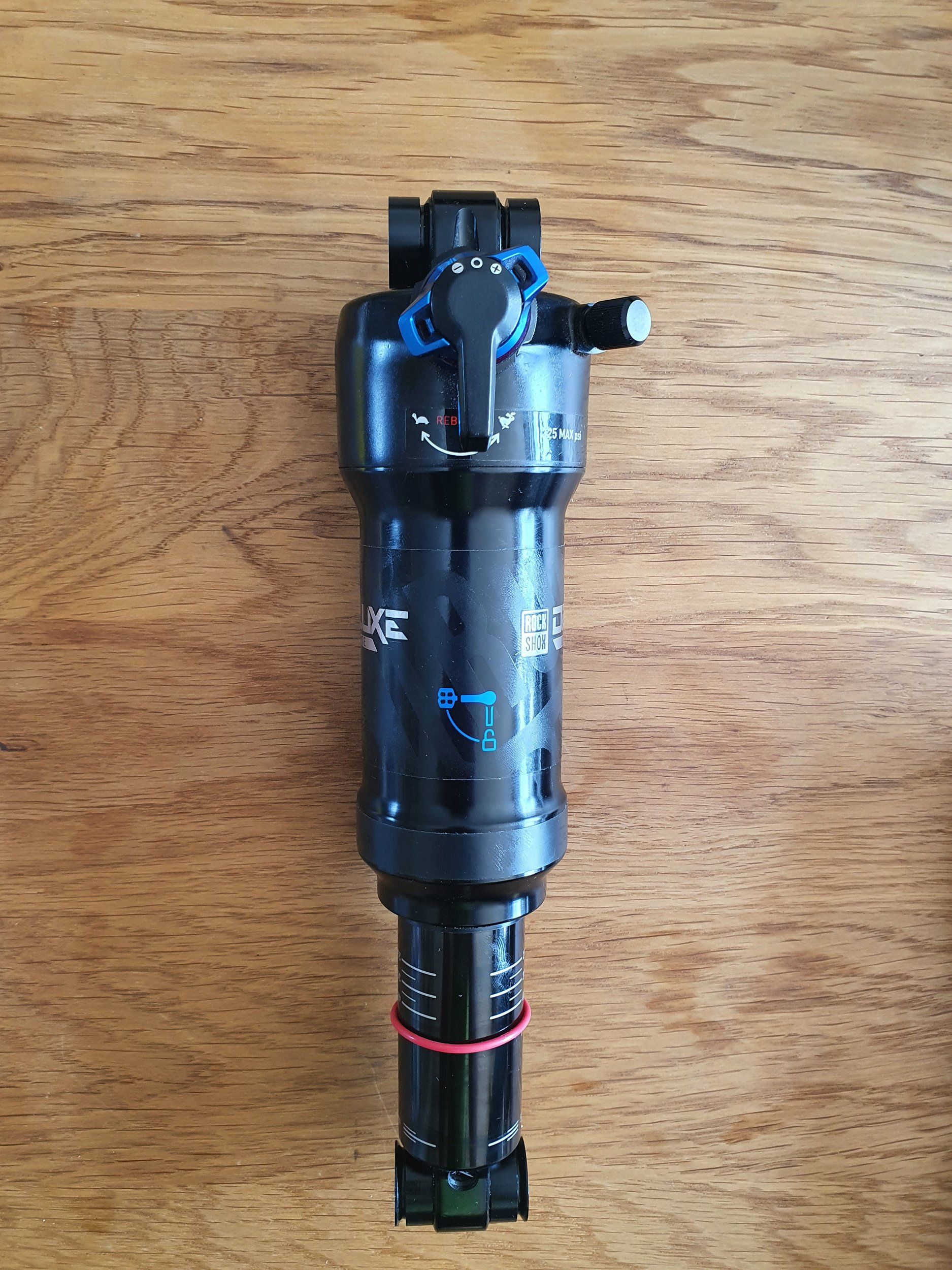

Någon som vet om bussningarna ska monteras som de sitter överst eller nederst på dämparen på bilden. Aktuell cykel är propain hugene.

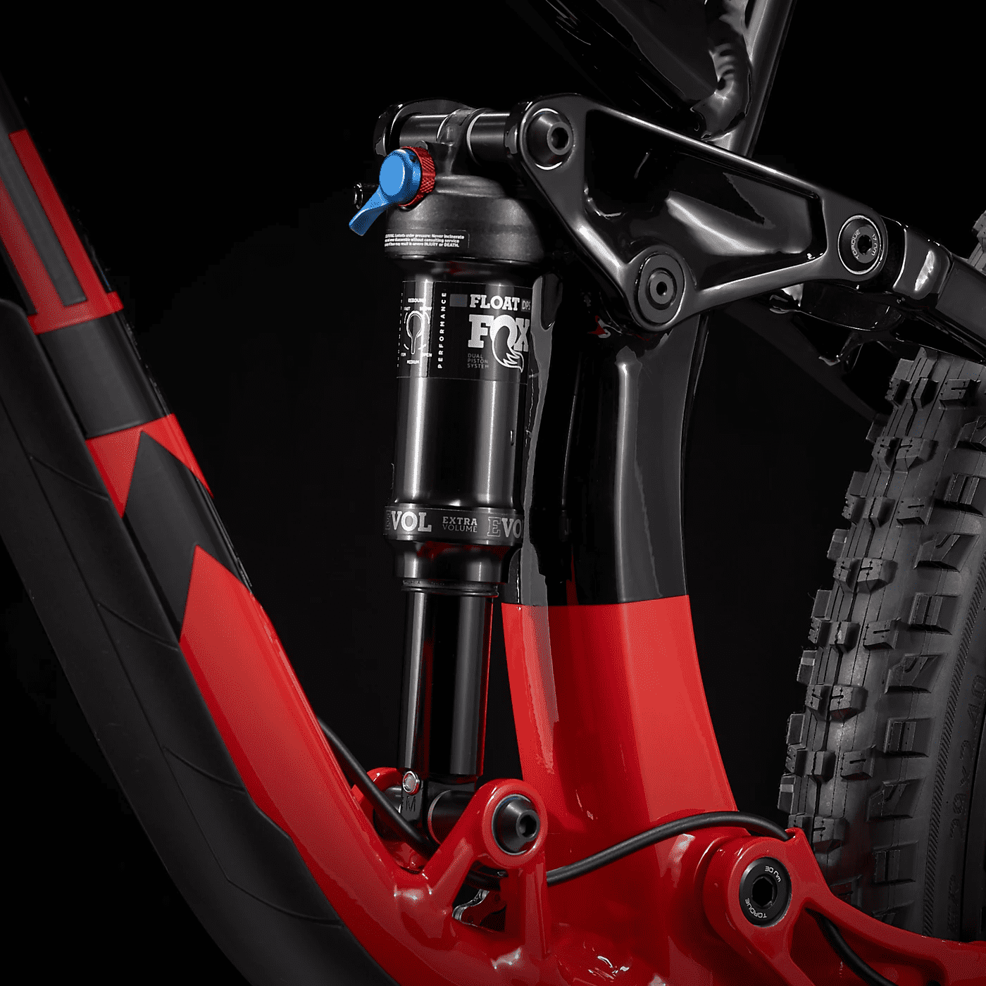

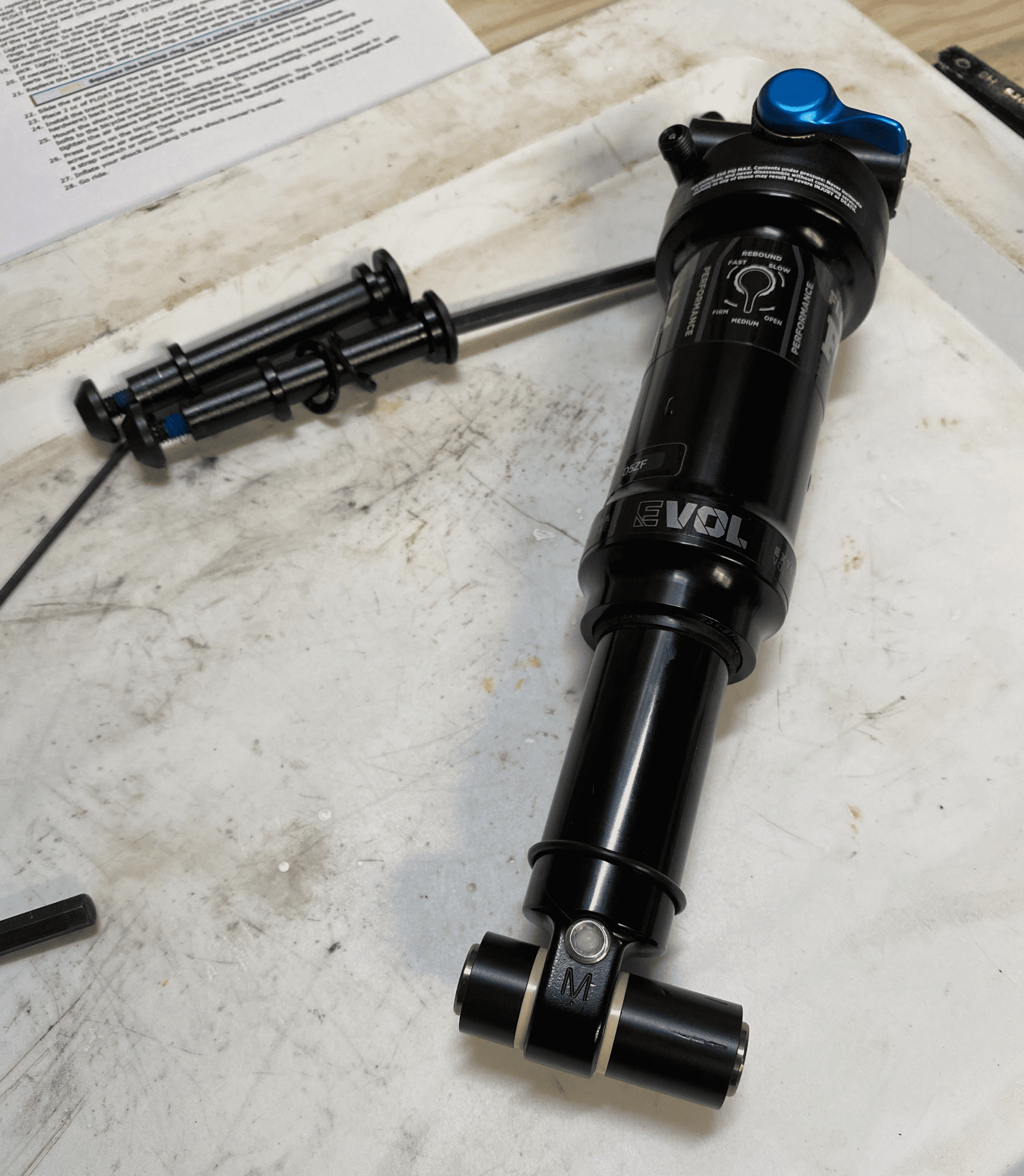

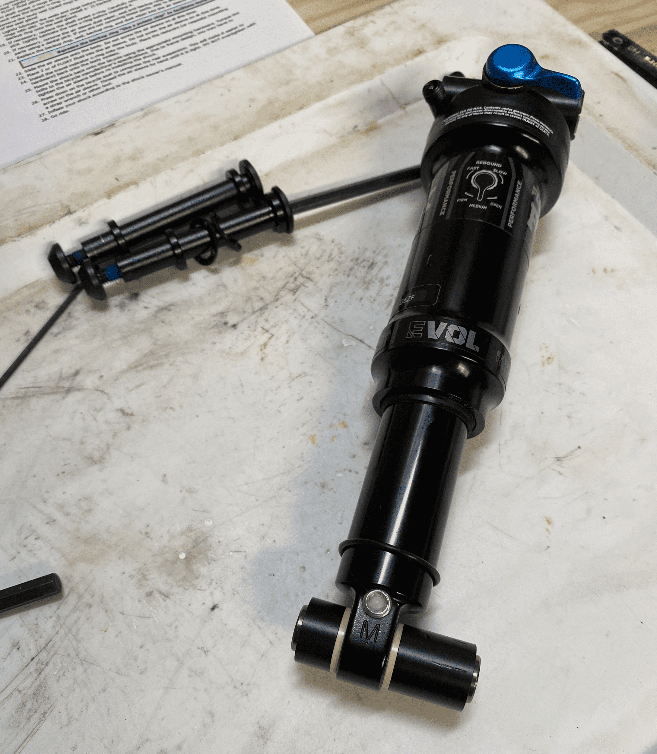

Har tagit mod till mig för att göra service på luftburken, Fox Float EVOL DPS på en Trek Fuel EX 7 från 2021. Hur fasen får man av det nedre fästet? Verkar vara plastbussningar pressade över ett metallrör? Det går ju inte att plocka av luftburken utan att ta bort det först.
Frågetråden om dämparservice

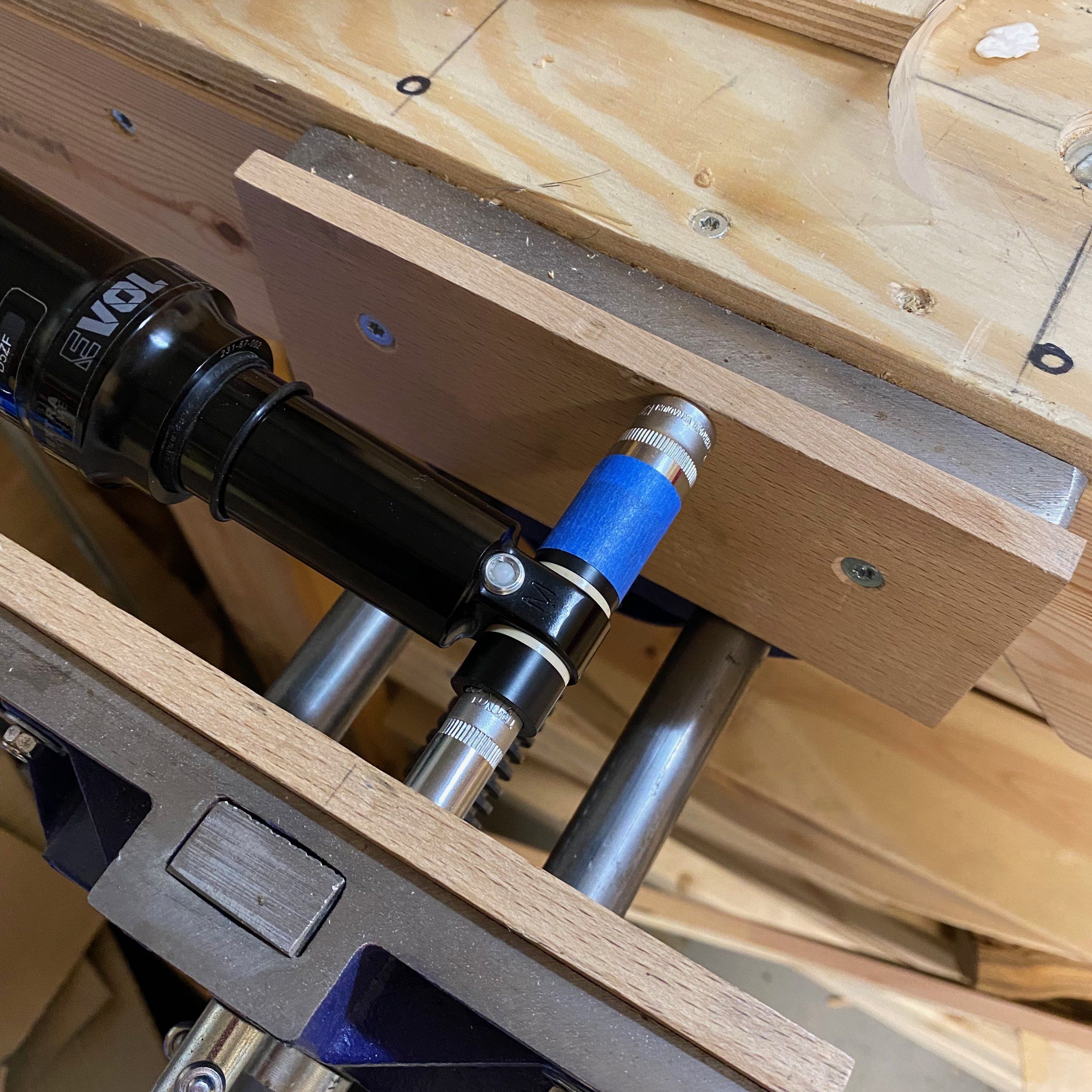

Nu har jag förvisso både ett stort och ett litet skruvstycke, men ingen lämplig hylsa eller något att driva med.
Köp en sån här så slipper du fulpressa med hylsor nästa gång ?

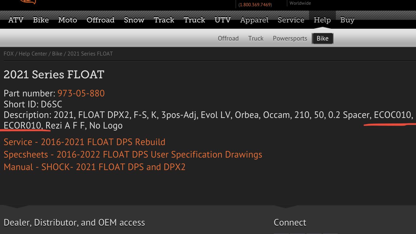

Någon här som kan hjälpa mig avkoda vilken shimsning jag har på min DPX2? På DPS förstår jag de olika shimsningarna såsom LCM=Linear Compression Medium, LRL=Linear Rebound Light o.s.v. På DPX verkar kodningen vara av en annan typ med både siffror och bokstäver, t.ex. ECOC010 och ECOR010.
Visa bilaga 508155
Visa bilaga 508162
Lägg en skiftnyckel som du ställer in efter hylsan du vill slå ut, lägg på dämparen och ta en hylsa (från en hylsnyckelsats som är lika stor eller något mindre än hylsan du vill slå ut, 8mm?) och lägg obanpå. Banka med gummiklubba.

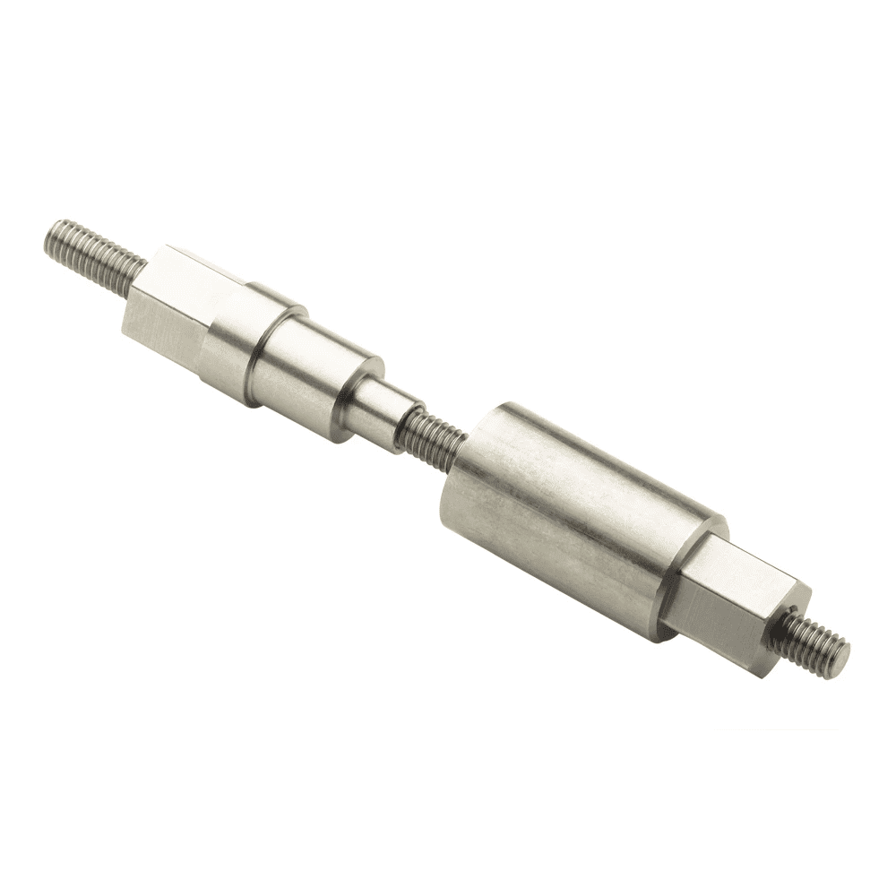

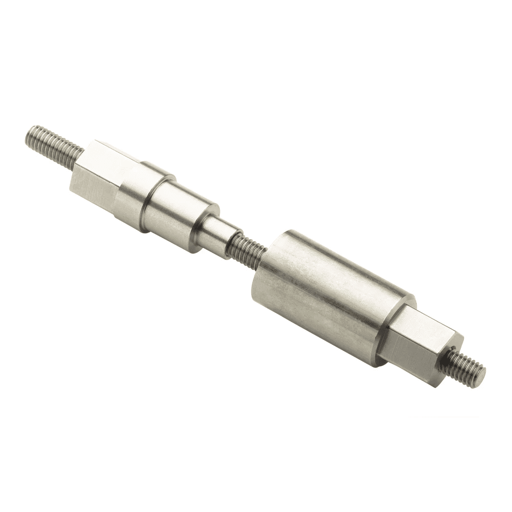

Skickar vidare ett tips om ett o-rings verktyg i plast för att minska risken för repor. Beställde också härifrån men inte hunnit prova det än då jag precis hade gjort en service.

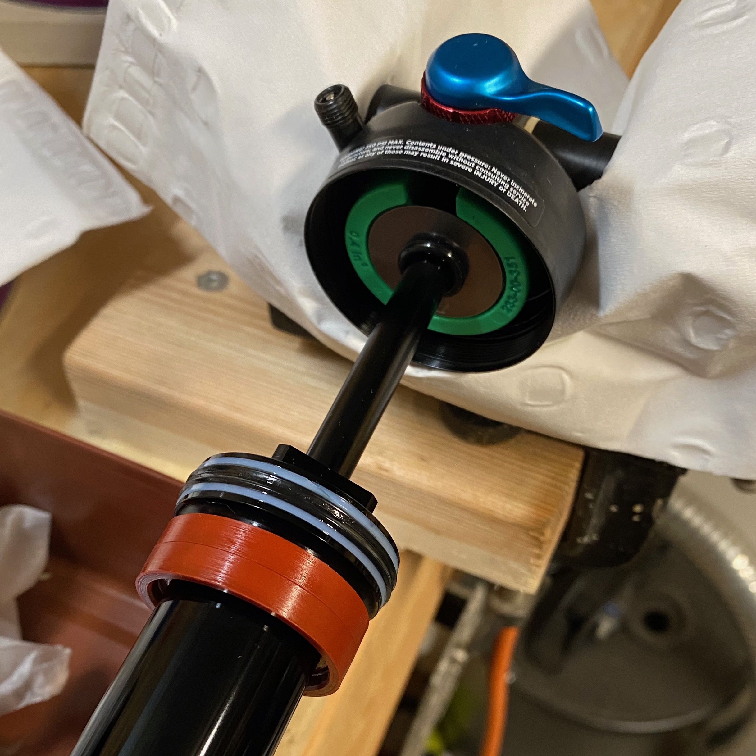

Fick äntligen tid att skruva ihop dämparen idag och kom ut på en runda i DSO. Service på framgaffeln häromsistens gjorde underverk så förväntningarna var högt ställda, men jag vetefan om jag märkte någon skillnad. Nu slipper man ha dåligt samvete en stund iaf.
Tycker fortfarande min Fox float dps evol 2021 beter sig skumt efter jag servat luftburken.
När jag sätter mig på den och gungar sakta "suckar" den till vid sag. Dvs den går tyst jämnt och fint ner till sag, sen "faller" den snabbt en liten bit innan den går jämt o fint igen. På väg upp suckar den till lite grann igen (fast det blir ju lite som den hoppar). Kan höra ett luftljud.
Har plockat isär och inspekterat ett antal gånger nu och allt ser bra ut. Inga repor någonstans vad jag kan se.
Och det kändes rätt när jag servade den. Lite lurigt att få på o-ringen mellan de två snittade plastbrickorna utan att vrida den, men ändå rätt säker på att jag fick på den rätt.
Det fanns spacers i både positiva (en orange) som neg kammaren (två gröna). Inte ändrat nåt där.
Dämpare än läcker inte luft och inte olja.
Har försökt pumpa upp den enligt konstens alla regler i intervaller med alltifrån 25-50psi.
Där märkts det väldigt tydligt det släpper och suckar till.
Märker ingen skillnad efter att ha kört några pass.
Det är inte helt normalt?
