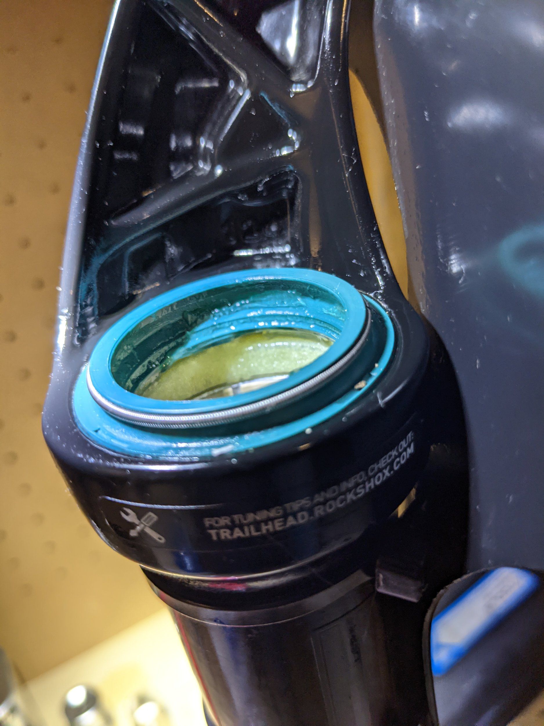

Gjorde en lower på min 2020 Yari.
Knödde ner nya, de gröna, SKF packningar.
Fick banka lite på verktyget för att packningen skulle sitta i våg med ytterbenet.
Men när jag skulle dit med skumringen så var det ett väldans glapp mellan tätning och skrumring.
Ska det vara så?
Har för mig att på min gamla lyrik så var det tightare.

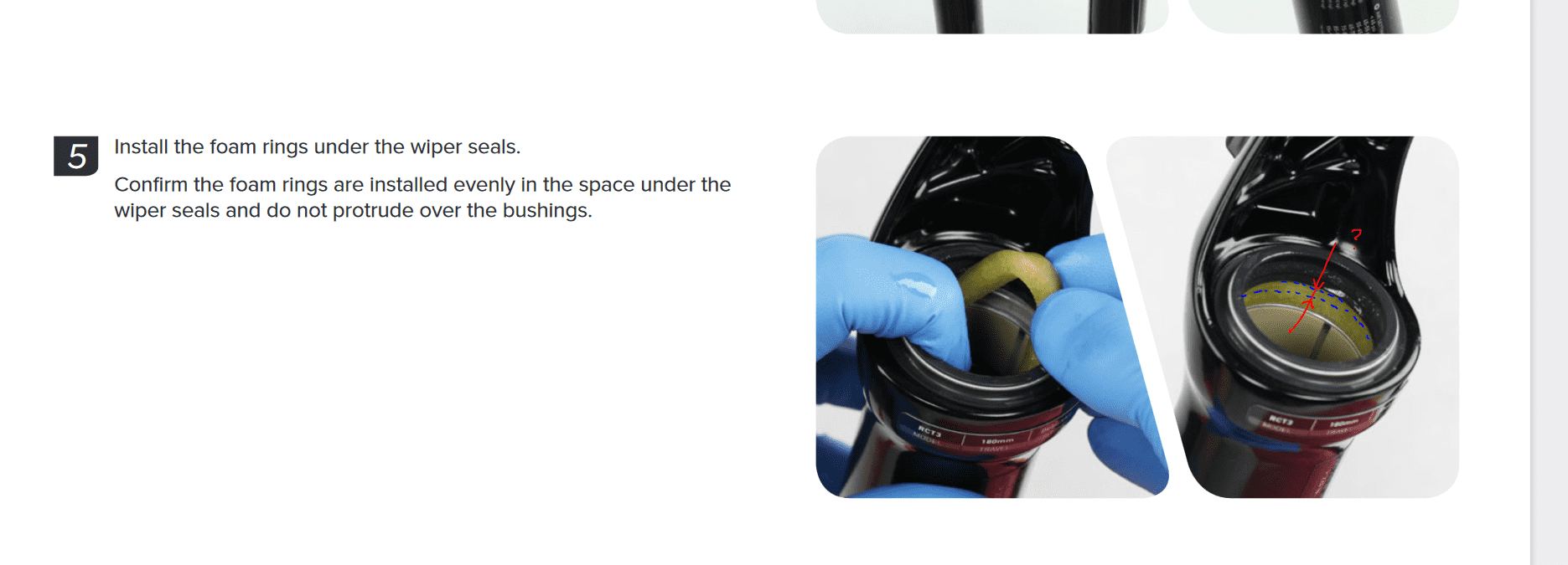

Tittar jag i manualen ser man också att det är ett litet glapp.
(allt inköpt hos en viss arg cykelmekaniker :) )
Frågetråden om dämparservice
Jag köpte också mitt kit hos arga mekanikern och i min påse låg det både 35x4 mm och 35x6 mm skumringar (tror jag det var). Har du kanske fått 4 mm där det skulle vara 6? Jag har en påse med 6 mm-ringar hemma i så fall.
Hmm...
Plockade ut och mätte en, fick den ena till +5mm och den andra till 6mm.
Glapp iaf.
Aja.
Det får funka iaf.

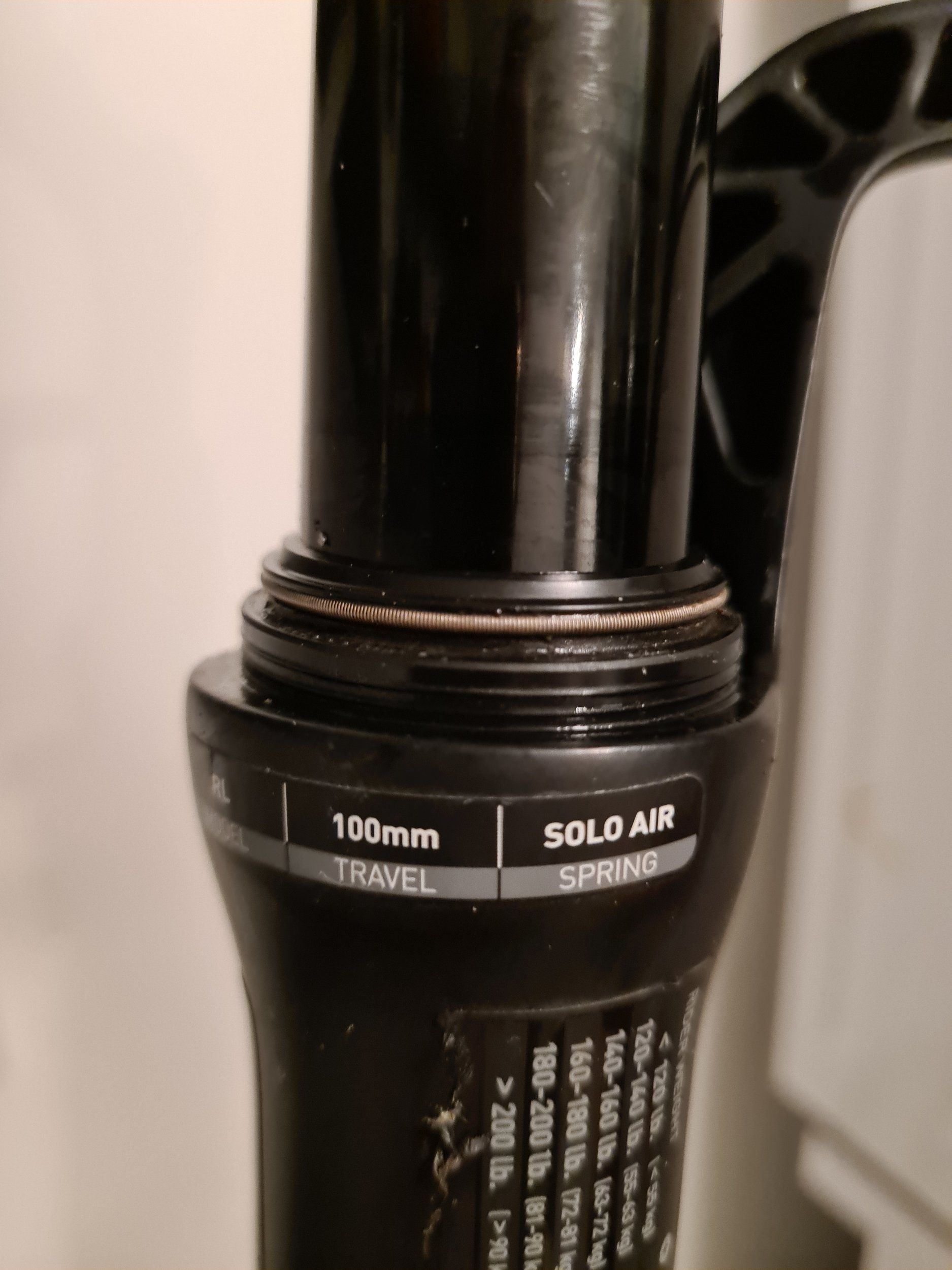

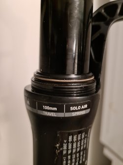

Idag skulle jag serva ytterbenen på en begagnad cykel. Popp sade det och luktade lite luft... Det visade sig att bussningen poppade. Reba RL 2018.
Vad gör jag? Det ska bero på internt läckage av luft som jag förstått det.
