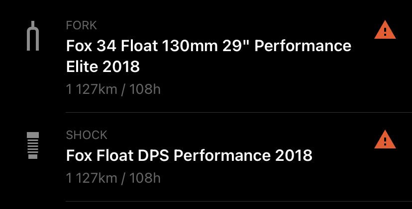

Hur ofta behöver man serva egentligen? Hur märker man när det är dags? Mer än att ProBikeGarage lipar? Detta är 11 månader in på ny cykel, då har jag varit skadad i 3 och inte cyklat så mycket mtb. Ska man följa de rekommendationerna (125h) måste jag ju serva 1-2 gånger om året, känns inte rimligt.
Visa bilaga 531232
Det är rimligt, och du bör eg. göra en ytterbensservice/luftburksservice tätare än så (50-ish timmar)
Lite underligt att Fox inte har något sådant intervall likt RS och andra utan rekommenderar HELSERVICE var 125:e enbart.
Sköter du glidytorna (ytterben/luftburk) så kommer du undan lite men rekommendationen är ändå från Fox själva för att de skall hålla jämn prestanda. Tycker du det är tighta intervaller så kika på MX-rekommendationer. ;)

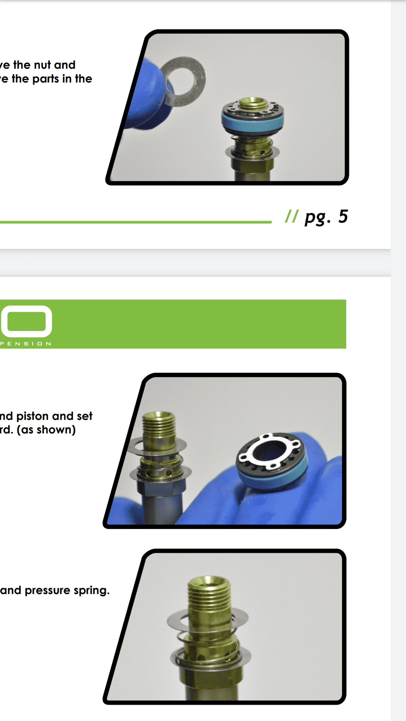

Hej Happy!
Jag har en Dvo Diamond. Jag kör returen som saktast och ibland skulle jag vilja ha den ännu saktare. Bilden nedan visar hur det ser ut. Går det att göra något? Svårt att ta bort shims när det bara är två stycken...
Har testat tunnare olja till ingen nytta. Kör ca. ca.10-20psi över lägsta lufttryck.
Inga bra idéer? Tänkte nog fel. Borde väl dit shims om det ska gå saktare, går det att byta de två mot tjockare, eller lägga till fler? Mindre hål är nog svårt att få till. Hur tuneas denna? Så många frågor.?
Frågetråden om dämparservice
Kolla tjockleken på det du har och lägg till ett som är tunnare och lite mindre diameter. Borde inte behövas så mycket.

Jag såg tidigare i tråden att man kan köpa 35 mm foamrings "lösvikt" och billigt hos t.ex. Bike24.de. Men mina gafflar (av Manitou) använder 34 mm and 37 mm skumringar i sig. Vet någon om man kan även hitta foamrings med passande diametrar? Mitt googlande var inte framgångsrikt.
Visst kan jag köpa dem som en del av matchande servicekittar (för Mattoc/Mastodon respektive för Mezzer/Dorado). Det blir då mycket dyrare än enkla ringar.
Går bra med fox 34 skumringar.
