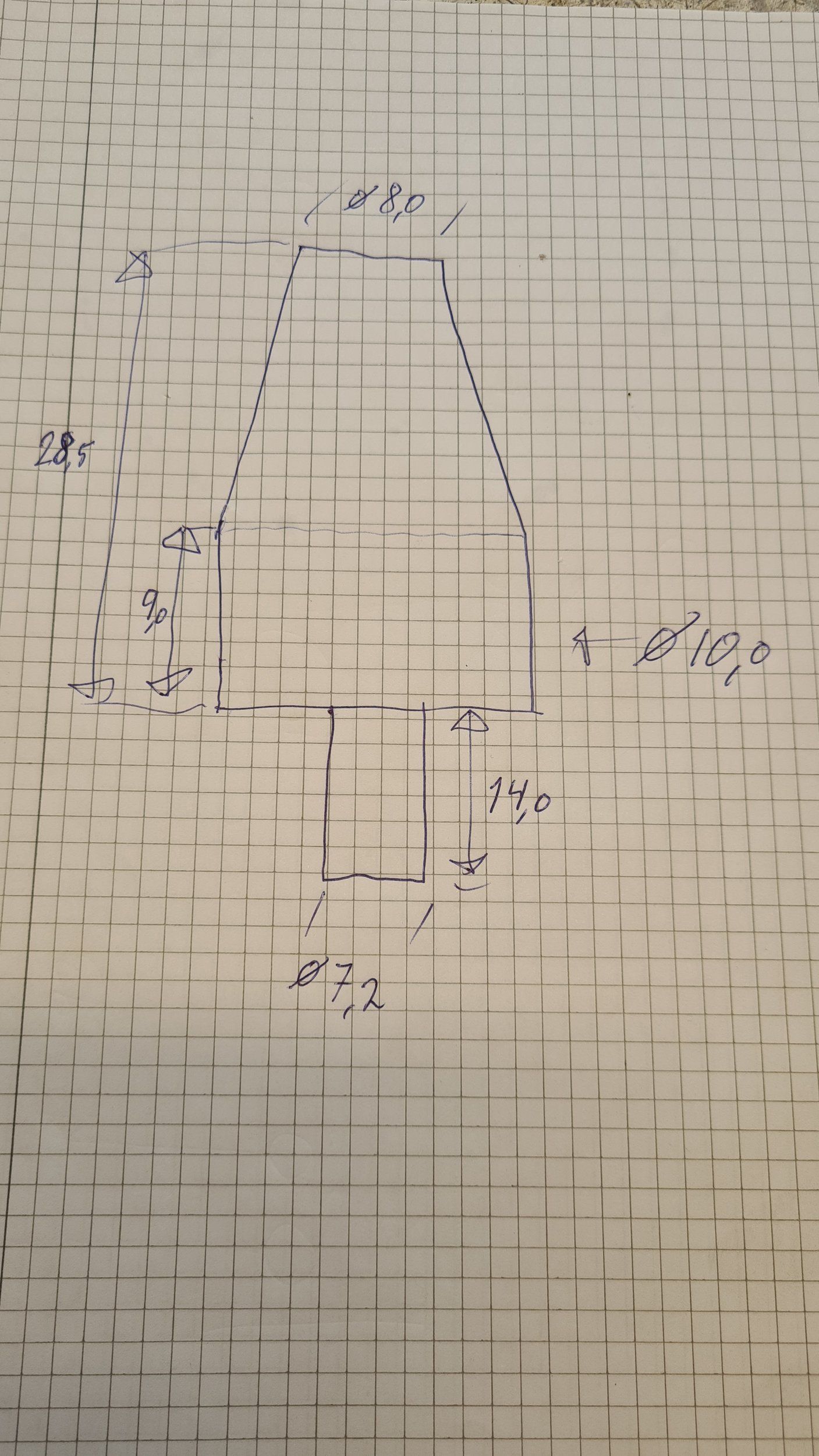

Har gjort alla Fox-vtg,kan måtta och fota om några timmar.?Funderar på om jag skulle ge mig på att byta packningskittet i luftfjädern på min 34-gaffel i samband med underbensservicen.

Klämman de sätter fast gaffeln i ska visst vara 10mm, så jag får väl tillverka en sån. Antar att det ska vara rätt tight passform och runt hela skaftet, så att rörbackar eller parktools AV5 axle clamp inte är tillräckligt?
Edit: Om man tillverkar en sån klämma, är det några andra hålstorlekar man kan behöva om till 34- och 36-gafflar...när man ändå håller på?
Däremot verktyget:
FLOAT NA2 bullet tool (PN: 398-00-657)
Är det en hård konisk plastbit så att tätningasklumpen ska glida på skaftet utan att skada tärningarna?
Nån som gjort en egen och/eller har måtten om man är sugen på att svarva till en egen?

Printar man FDM blir sen ju lite randig även med låg lagerhöjd... men plast kanske ändå inte skadar tärningarna?
kanonschysst!Har gjort alla Fox-vtg,kan måtta och fota om några timmar.?

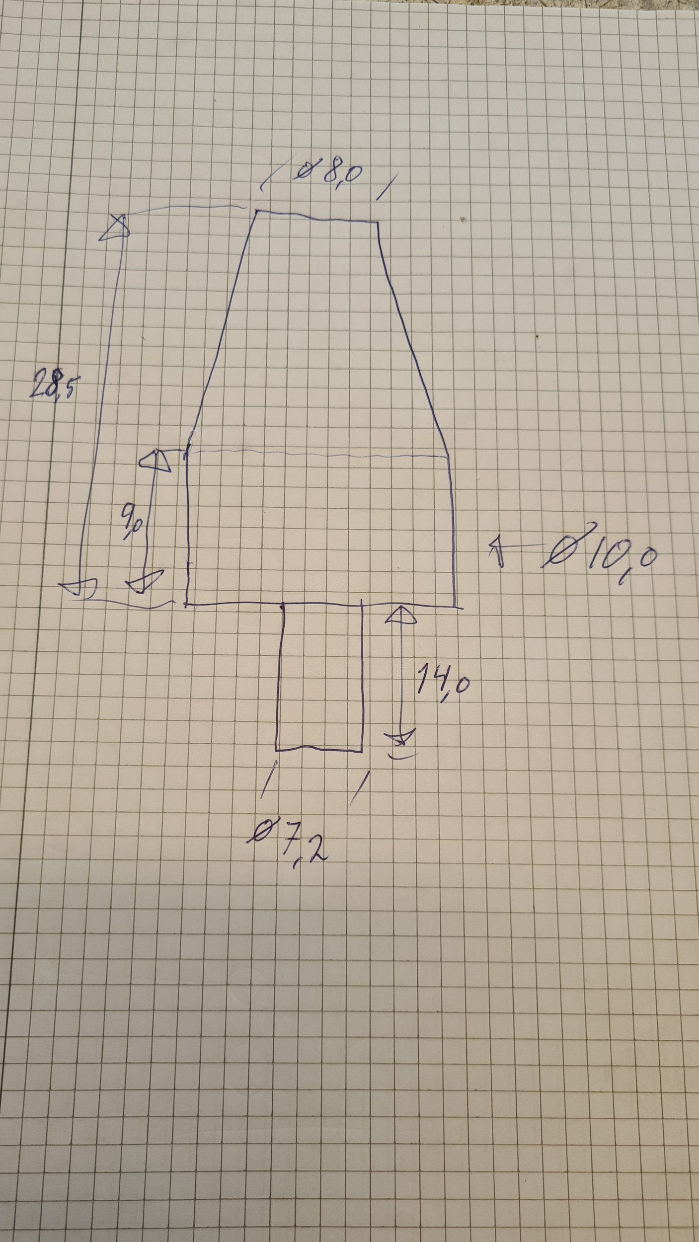

Däremot verktyget:

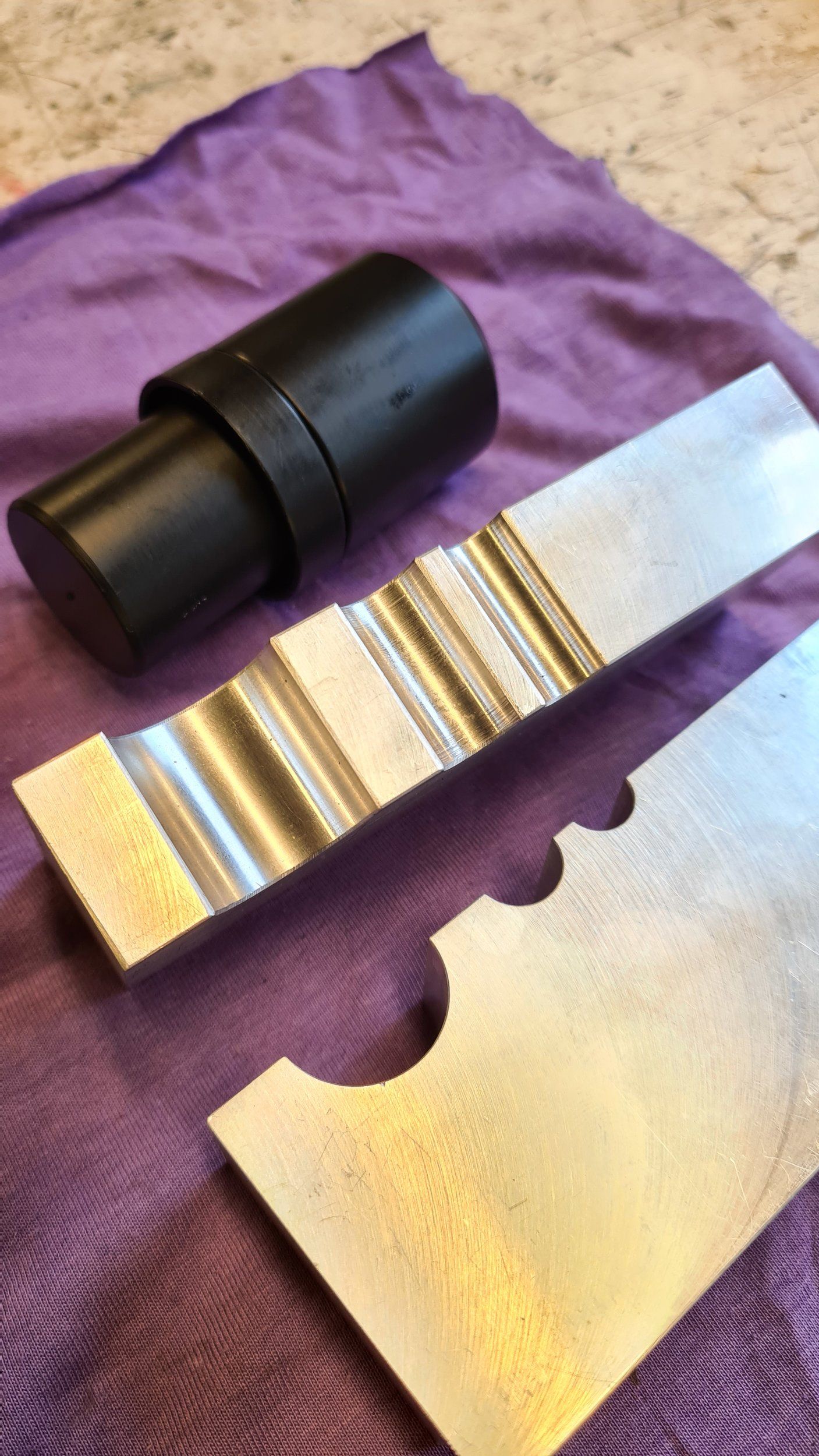

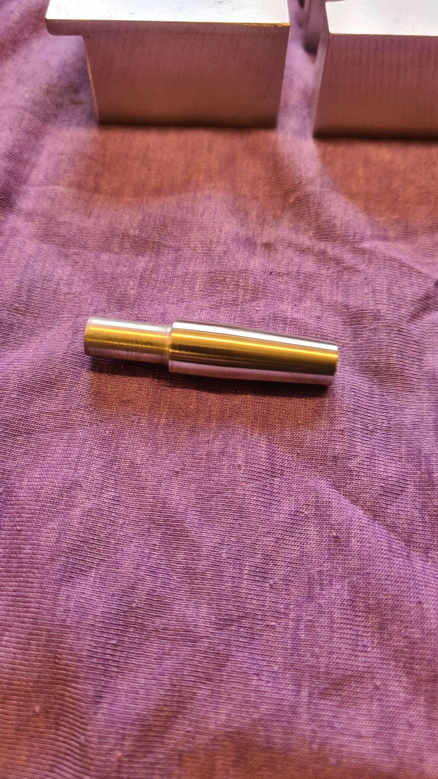

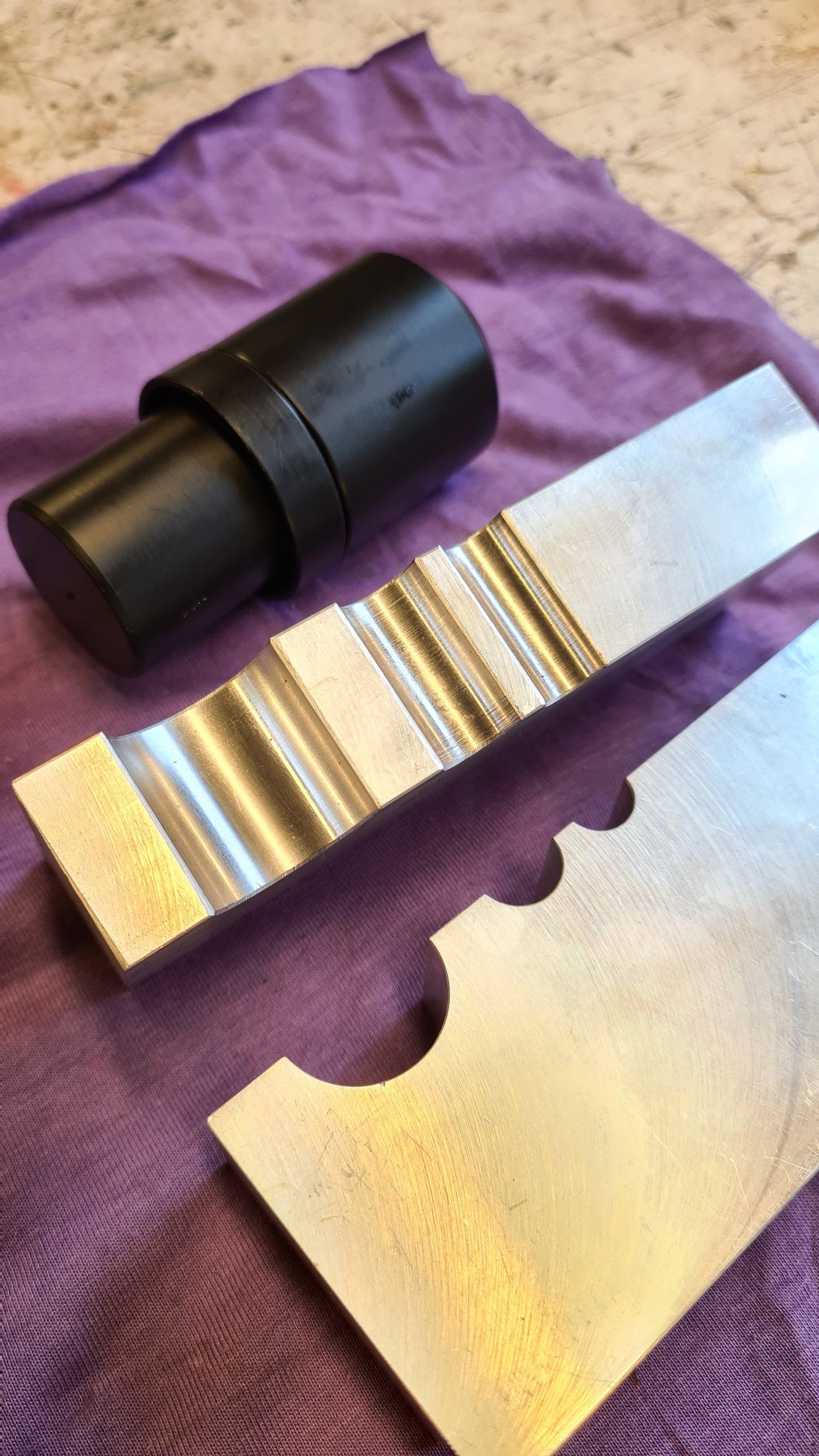

Tack!Här är det jag använder till Fox 34:a.

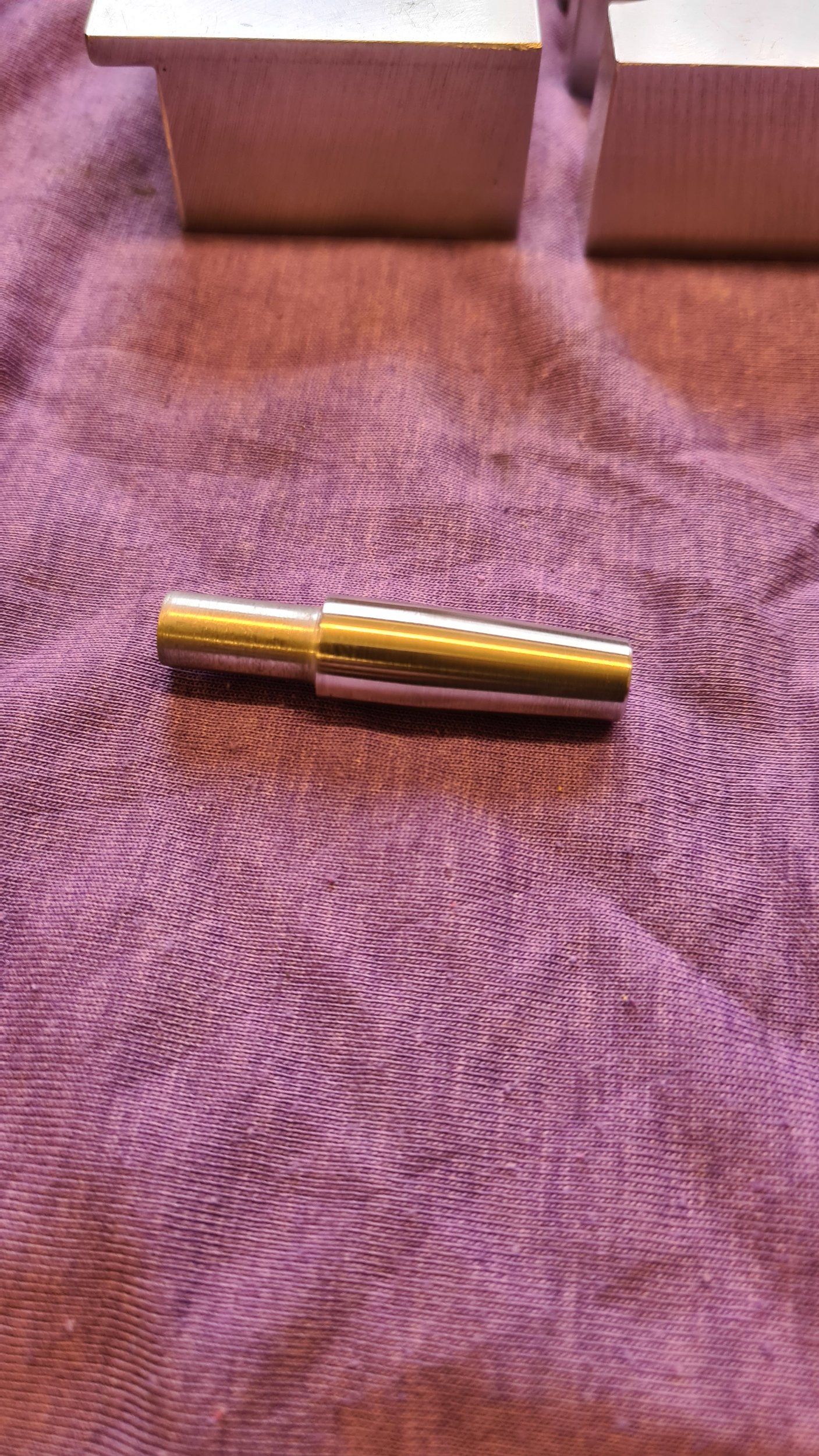

Gjorde klämbackar och "bullet tool" i aluminium,men till andra gafflar och dämpare har jag svarvat/fräst i POM-C,(acetalplast),lättare att bearbeta.
(Som packboxverktyget på bilden.)
Måtten på bullet tool är det jag har på min,fungerar utmärkt.
Men bör vara slät och fin yta för att inte skada tätningen när man trär på den...
EDIT: diametermåttet 10,0 är 9,94 mm...
