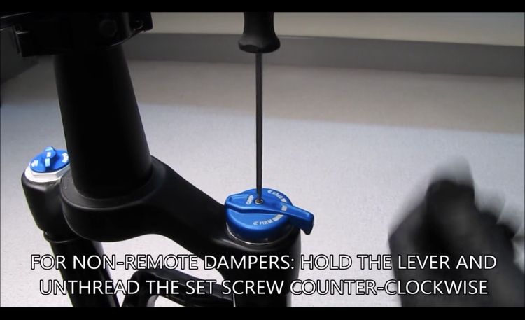

Jag har en fråga inför kommande helservice på en Fox 34 gaffel med Grip dämpare. Spelar det någon roll hur vredet för low speed compression står innan man demonterar dämparen? Bilden nedan kommer från filmen som Fox har på sin sajt.
    39.9 KB · Besök: 75
Frågetråden om dämparservice
Nej, det spelar ingen roll, skaftet som vredet sitter på kommer du gänga loss under en helservice. Monteras tillbaka senare och då ställer du in vredet igen.

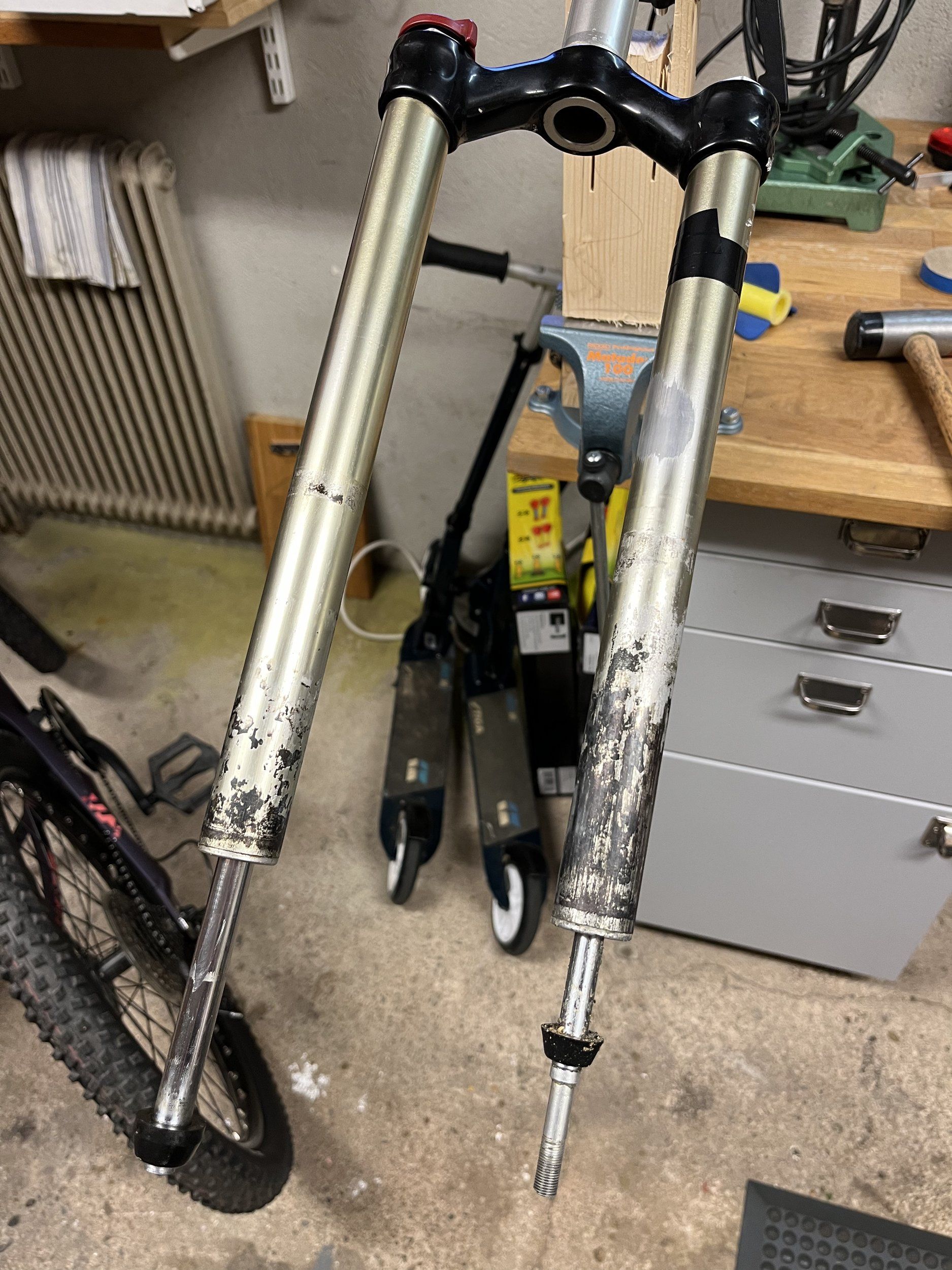

Jag köpte en begagnad SID från 2001 som något av barnen skall få ha på sin cykel. Dock var den i sämre skick invändigt än jag trodde. Helt snustorr och slitna innerben.
Den håller kvar luften vad det verkar som i alla fall så den kan nog duga till skolan och enklare stigcykling. Och så har jag en gaffel att lära mig lite på. :)
Nu till frågan. Oljan har blivit till en stenhård svart hinna på innerbenen. Någon som har ett förslag hur jag skall lösa upp och få bort detta? Jag gnuggade med t-röd, lampolja, kemisk ren bensin och lite annat men inget verkar rå på det över huvud taget.
Jag kommer behöva våtslipa innerbenen på sina ställen men det vore skönt att inte behöva slipa bort det svarta. Det finns ju även i ytterbenen och där kan jag inte komma åt att gnugga.
Tips på medel som kan lösa upp skiten?

Jag lät en trasa med lampolja ligga på över natten men det gjorde ingen som helst skillnad.
Vad är bäst att satsa på? Jag har ingen diesel hemma. :(
Jag vet inte. Gissade på det som brukar funka. Jag vet inte hur lampolja ligger på skalan i relation till diesel och gammalt mög.
Sist jag ville ha bort nåt så funkade inte IPA men lacknafta var lite bättre. Diesel hade säkert funkat bäst.
Det var gamla avlagringar på ett nav...

Lacknafta hjälpte inte heller. Det är hårt och torrt, inte det minsta klibbigt.
Det får väl bli diesel då. Har dock ingen dunk hemma. :(
Den där gaffeln är far beyond repair, såvida man inte vill lägga mer än den är värd på att reparera (det går men är nog inte ekonomiskt försvarbart). Slitaget längst upp på vänsterbenet indikerar att övre bussningen är helt skjuten. Så den behöver nya bussningar. Och helst nya innerben, eller minimum det vänstra.

Ja jag har insett det. Jag köpte den på vinst och förlust men tyvärr syntes inte slitaget på innerbenet på bilderna. Jag gör vad jag kan med den så får den leva sitt liv till och från skolan och vid diverse cykling.
Så glöm vad jag skrev om att ta bort den svarta guckan.

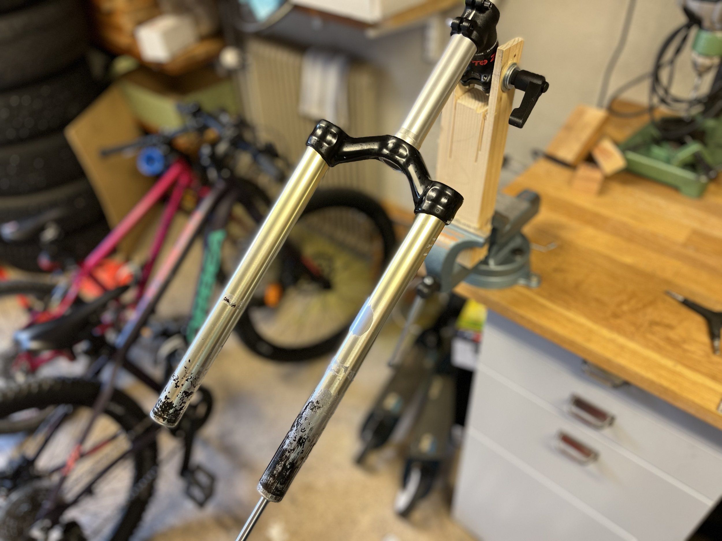

Sådär, nu har jag våtslipat innerbenen så att de i alla fall är släta. Jag hoppas att dämparenheten fungerar ok, i så fall kommer gaffeln fungera för lek ett tag. Återkommer när den är monterad. ?
Min enkla hållare för gaffelservice är faktiskt riktigt bra!
Jag skall nog leta upp en reba/sid i ok skick från ca 2005 och framåt till barnens cyklar istället. Någon som har en som kan tänka sig att sälja till ett ok pris? 26”
Och en sista fråga. Man kan ju sänka en reba/sid genom att sätta distanser på luftsidan. RS skriver att man kan sänka till 80 mm men finns det något som hindrar att man sänker till t.ex 60mm? Jag kan inte se problemet?

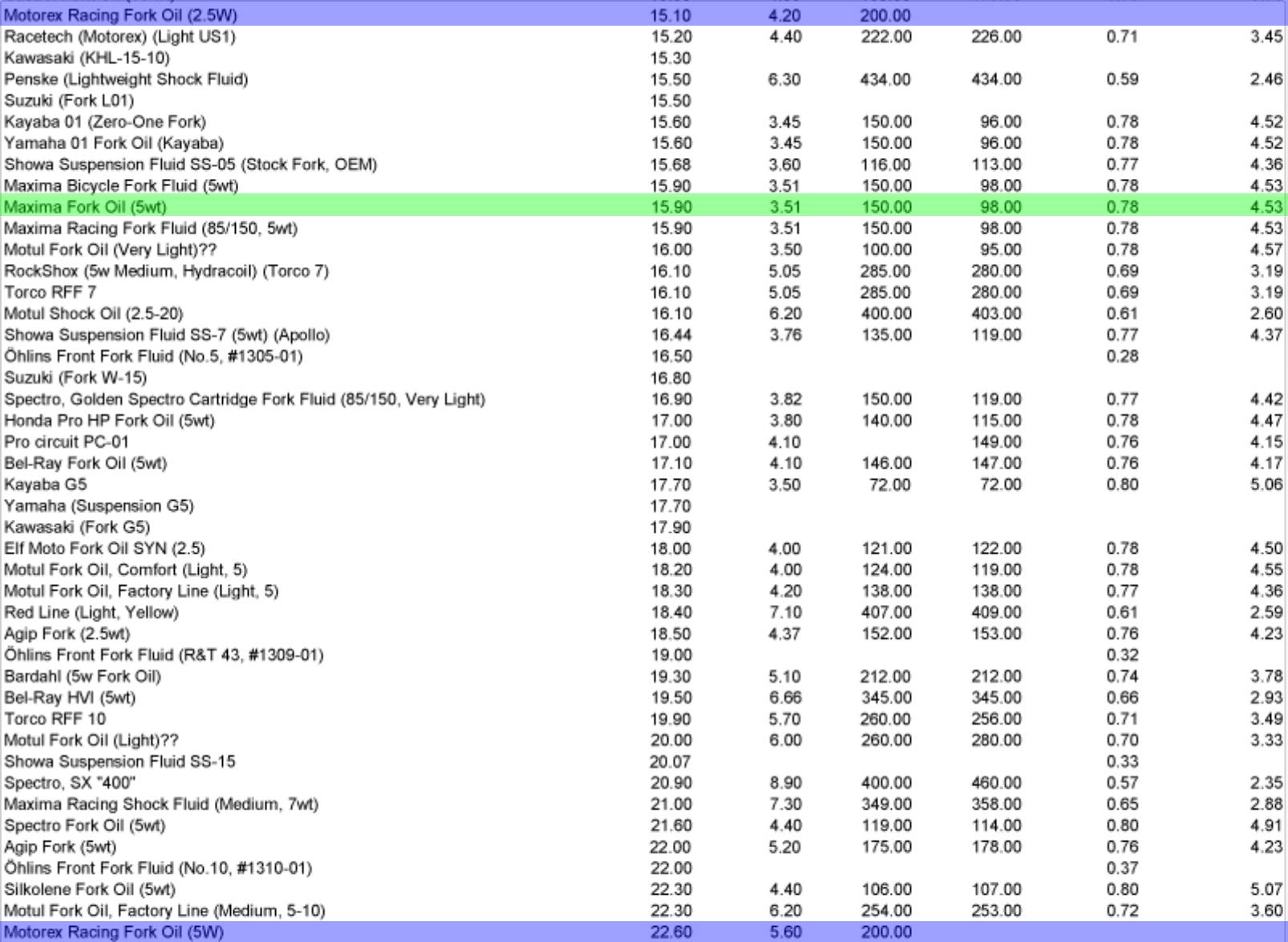

På Hayes/Manitous hemsida finner du både servicemanual och info om oljor.
Fan letade jag så sjukt dåligt? Uppenbarligen!
Blir bakläxa på den, jag hittade nämligen bara manualerna till de nyare modellerna när jag googlade / sökte tidigare. Men kikar man några rader ned så ligger den ju där!
Gamla Dorado service manualen
5wt Maxima Fork oil - Manitou part number 85-0023
Den ligger väldigt nära Motorex 2.5wt, eller RockShox 5w som finns lite överallt.
Och prick på Maxima Racing Fork Fluid 85/150 som man kan handla på MX24.
Manitou olja, Maxima.
Tackar för att du vände mig tillbaka dit en gång till!
