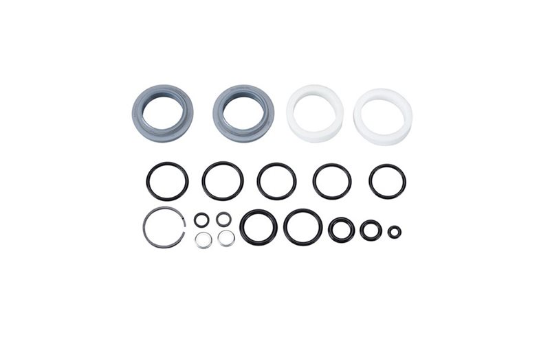

Tänkte försöka mig på min första full service av framdämpare. Har en gammal hardtail med RockShox Recon RL Gold Solo Air, 110mm boost (2018) som jag tänkte att det kan vara bra att öva på inför när det är dags för service av min dyrare Fox Rhythm-gaffel. Har tidigare gjort lower leg service och endast bytt skumringarna men nu tänkte jag att det är hög tid för service av dämparen och byta packningar/wipers. Känner mig väldigt osäker på vilket kit som passar min gaffel dock med tanke på att det är en "Boost".
Dessa tre kit stämmer bäst överens med de specs jag har men bara första länken som verkar ha samma färg/design på wiper seal:en som den som sitter på nu. Fattar inte vad benämningen A1/A4 betyder heller och om det har någon skillnad?
Tankar på det?
Frågetråden om dämparservice
Tankar på det?
Recon boost har mindre ytterdiameter på skrapringarna så köper du fel kit passar det inte. Du ska ha det kit som är för boost gaffeln.

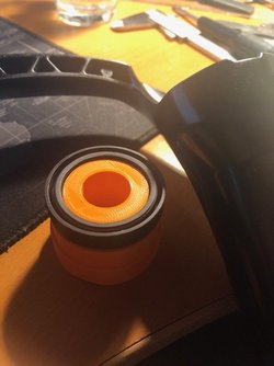

Verkar vara flangeless wiper jag behöver så kit 1 borde stämma mest. Kommer upp den svarta varianten när jag googlar runt på flangeless.
Och jag behöver en såhär svindyr plastbit för installation jämfört med de billigare på typ 100kr på grund av detta? https://www.bikester.se/rockshox-dust-seal-installation-tool-32mm-M912664.html
Du.. Jag 3D printade ett eget verktyg för att pressa in de där flangeless. Det fungerade jättebra.
Kostar typ 3:- i material om du känner någon med printer. Jag kan eventuellt skicka .stl filen.
Jag gjorde ett jättesexigt i orange PLA plast.
finns i denna tråd
finns i denna tråd

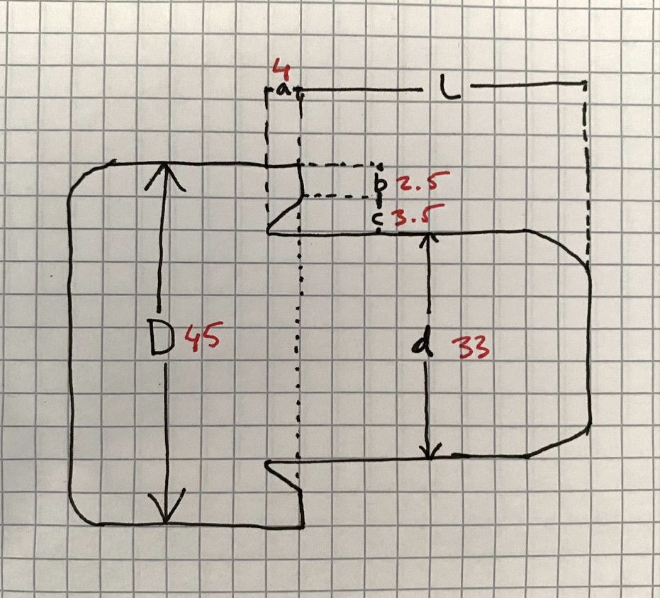

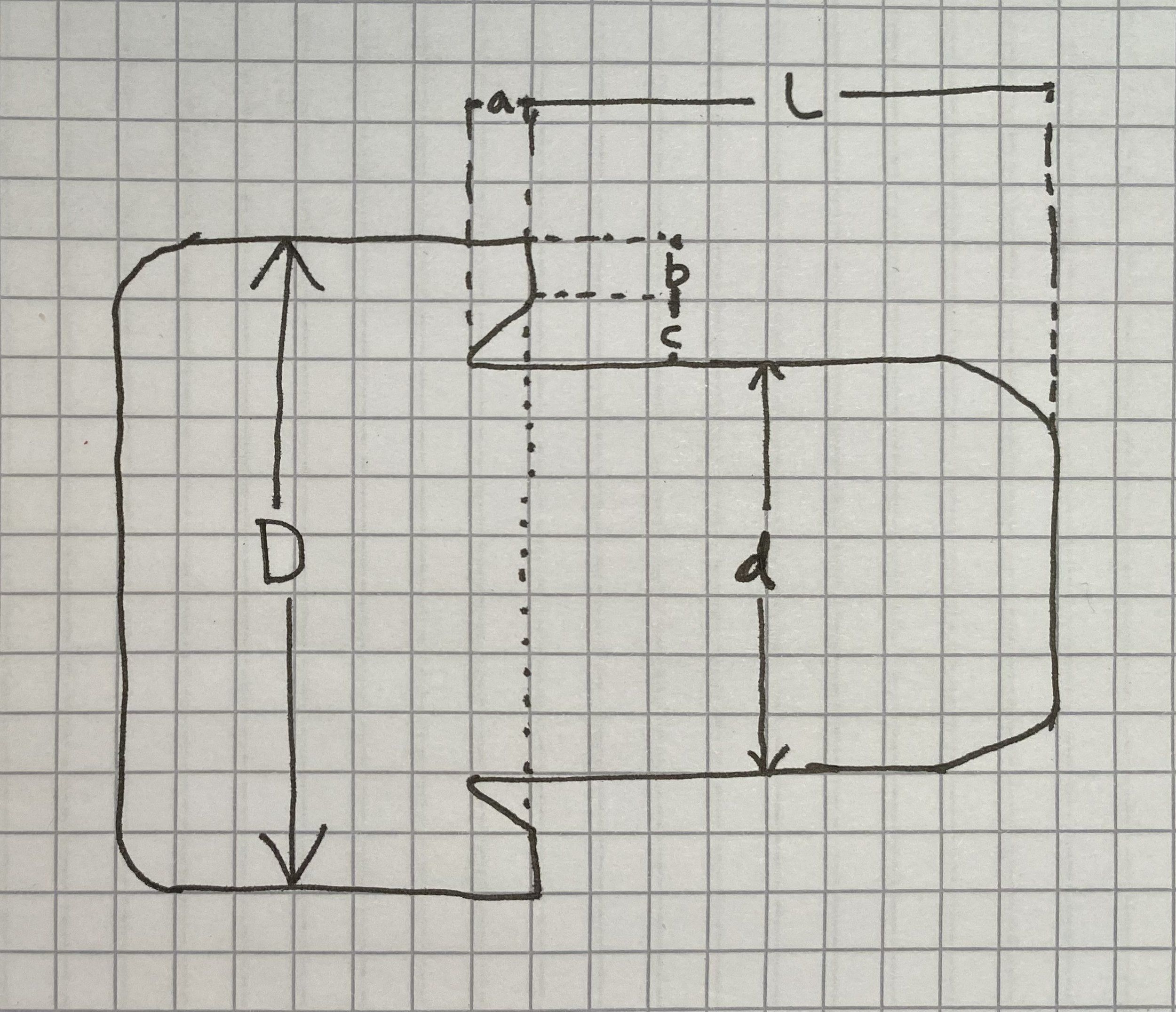

Jag har ingen 3D-skrivare, men däremot en liten hemmagjord svarv. Om man skulle roa sig med att göra en 35 mm, är det någon som vet måtten? Framför allt diametern, ska det vara på pricken 35 eller lite under?
Visa bilaga 579321
Dete smartaste du kan göra här är att ladda ned modellen för den du önskar att göra, och mäta på modellen digitalt i din PC. Det borde finnas diverse verktyg för att mäta på 3D modeller av .stl format. Säkert någon .stl viewer med mätfunktion.
Jag gjorde en för boxxer 35mm, är det samma som du önskar att göra?
Sexigt om du lyckas svarva/fräsa till en =)
//K
Mja… jag testade ett par onlineviewers förra veckan och mätfunktionen var obrukbar. Vet du någon som funkar? Kollade runt och det verkar vara installera Blender som gäller…
Har den inte den gamla sorten? Jag har nya gafflar och behöver det som ser ut som en champinjon.

Hur verktyget ser ut spelar nog mindre roll. Det är att det har en ring som pressar ned dustseal till rätt djup som är det viktiga.
Min gaffel hade den gamla sorten med flange (fläns/kant) men dessa går inte köpa längre, så jag köpte de nya som är flangeless och installerade dem med verktyget. Jag kan inte se att det skulle vara annorlunda på de nya gafflarna, även om jag inte kikat. Jag tror det är dustsealen som är annorlunda på de nya gafflarna, inte gaffelbenen liksom.
Jag använder sketchup för att rita, det är gjort för barn typ. Men det kanske inte kan mäta på en .stl. Som regel ritar jag allting själv. Men om du vill ha måtten så kan jag försöka skicka min sketchup fil så får du mäta på den. Kanske jag har måtten kvar också, jag brukar kladda på ett papper innan jag ritar upp modellen i sketchup.
Om du skall rita upp saker i sketchup kan det vara smart att använda mm (millimeter) template och gångra upp allt med en faktor på 10 eller hundra så får du mer möjligheter för att jobba detaljerat. Sedan krymper man modellen i slicern med samma faktor.

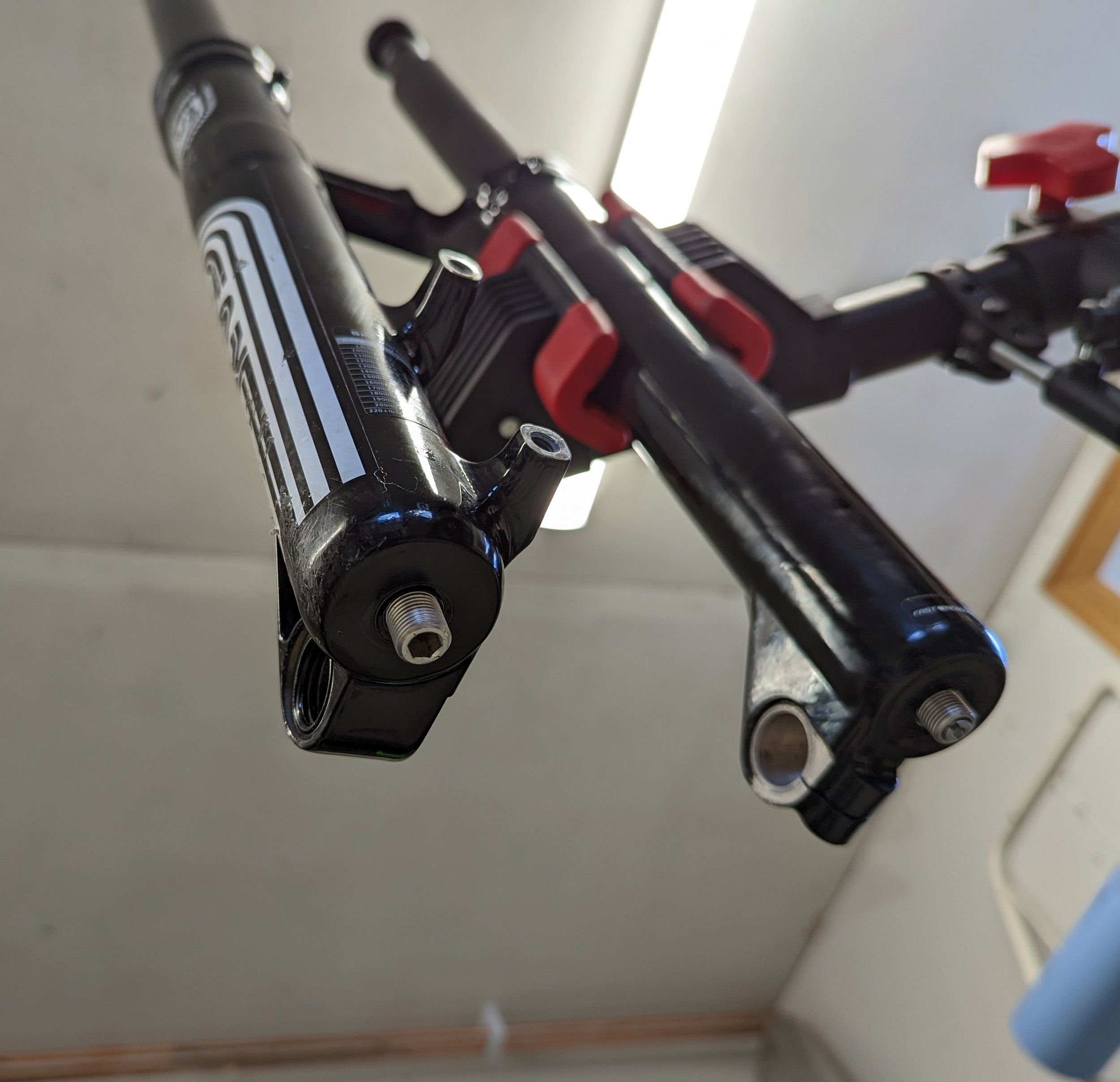

Jag är mitt uppe i att serva min x-fusion rv-1 och har fastnat lite när jag vill få loss innerbenen. Jag har lossat mutter på fjädersidan och ratt på reboundsidan och då har jag detta kvar som man ser på bilden.. vad gör jag med dessa; smacka på med hammare? ?
    348.1 KB · Besök: 68
Ajabaja!
Ingen hammare där, då sabbar du gängorna och kanske böjer något. Stål mot aluminium kan bli tråkig läxa.
Men ja, du är på rätt spår ;)
Man gängar på skruven/mutter flera/många varv, och klipper till med en gummihammare.
Viktigt att den inte är för lite gängad. Då sabbar man gängorna istället, eftersom det kanske inte är nog med anliggande material i bara ett par varvs gängor för att absorbera smällen från gummiklubban.
Ibland sitter de där stängerna ganska hårt, har aldrig prövat på just din gaffel men det är en generell erfarenhet. På vissa gamla gafflar (888) kan delen inne i gaffeln börja snurra, och då blir det plötsligt spännande att försöka få skiten i bitar.
Andra gånger kan man nästan trycka lös dem med handkraft.
(Olja kommer att rinna ut om du har den vänd som på bilden, vänd på den innan du klipper till så kan du styra själv när du vill hälla ut oljan.. Skönt att slippa en pöl på golvet, även om det händer ibland..)

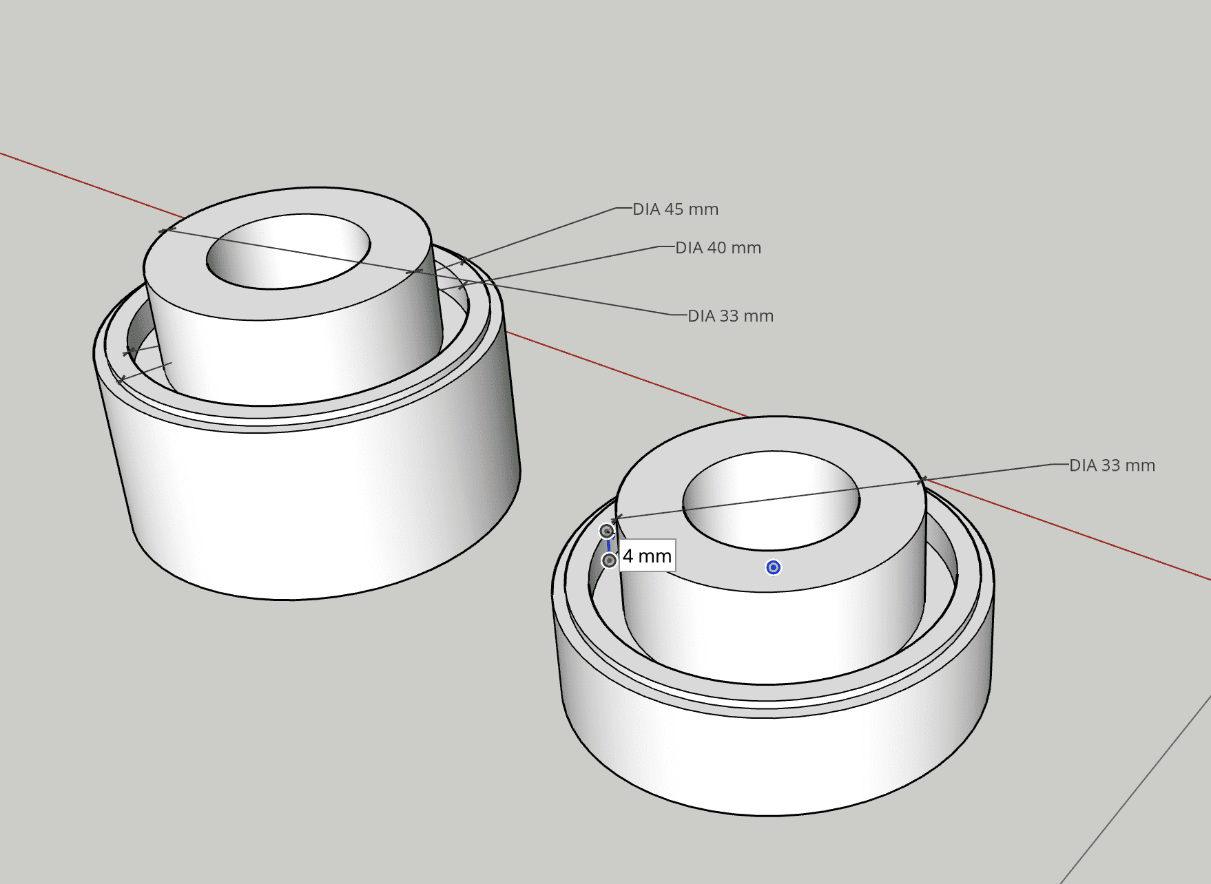

Fick lite hjälp av kebarb att mäta 3D-modellen:
Visa bilaga 579493
Borde bli något sånt här då?
Visa bilaga 579494
Anledningen att det är två olika modeller med olika höjd på 3D bilden är för att jag försökte göra en som var så liten som möjligt - men användbar - för att ta lite plats i verktygslådan. De stora originalverktygen från fox tar upp sinnessjukt mycket plats. Trist för något man använder någon enstaka gång pr. år.

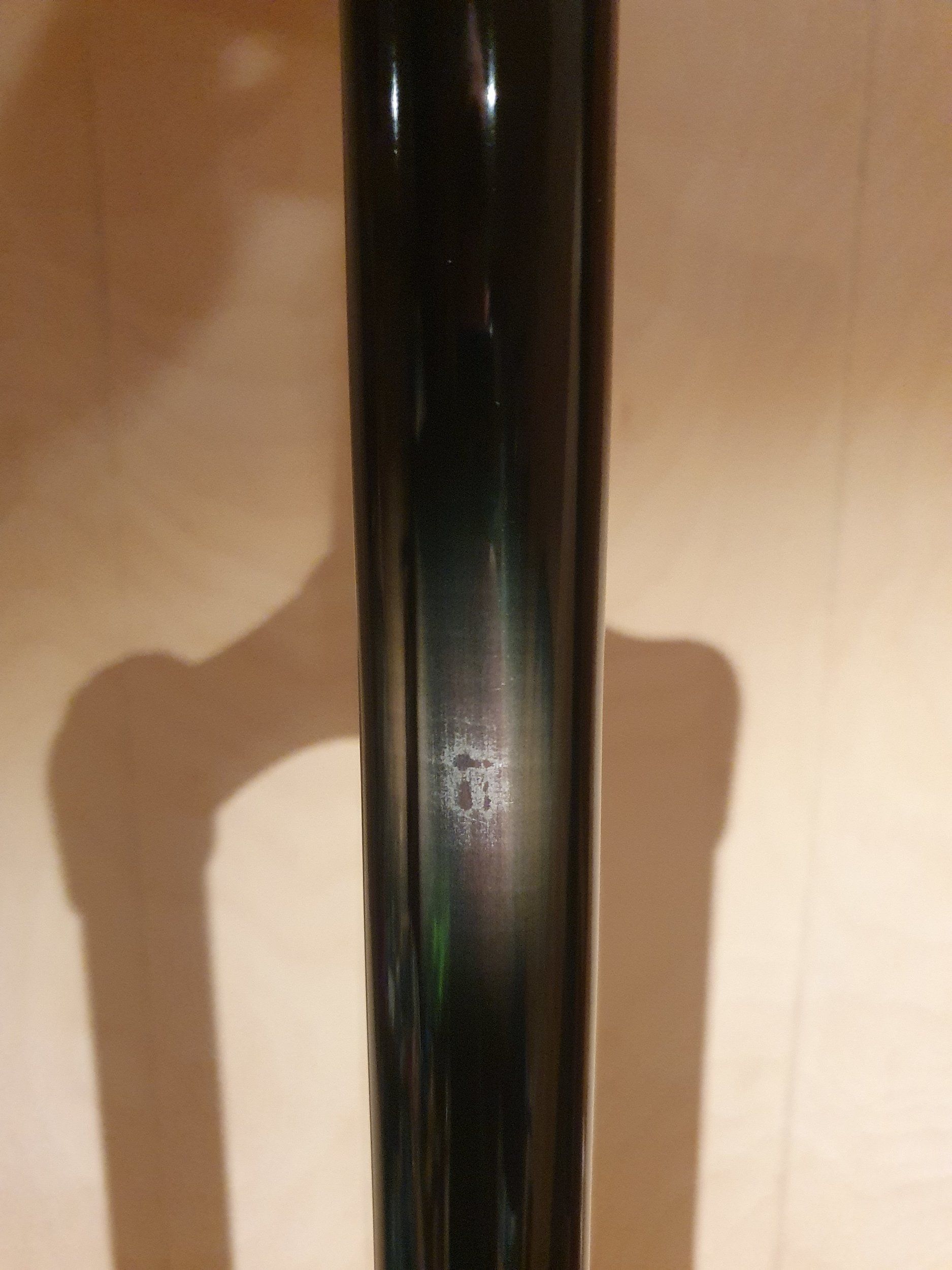

Hejsan! Köpt en beggad lyrik, ena innerbenet är färgen skavd på enligt bild.
VIsste om detta vid köp, det påverkar inte funktionen och kan inte känna nån ojämnhet. Bussningarna är fräscha osv. MEN det skaver i mitt hjärta att se på det! ? har sendhit repair hemma sen innan, går det att använda på en sån här typ av skada? Dela gärna era tankar ?

Det är en hård eloxering när det har gått igenom det så blir det ren aluminium sen går det fort till total nerslitning och i regel så beror det på dåliga bussningar dålig översyn.
Klassiker är (svart) nagellack och slipa med något X000 papper, beror kanske på hur "punk" det ska vara, nya innerben är nog inte "punk" alls...
jag tror att man kan droppa lite nagellack i en repa, och sanda ut det. Efter att man slipat bort graderna. Jag har gjort det själv med superlim och epoxy.
Men att behandla en sådär stor yta tror jag inte går.
Epoxy och liknande blir kladdigt, det är mjukt, det tål inte riktigt så mycket friktion som man haft där.
Min generella uppfattning när gaffelbenen ser ut sådär är att de är slut, och man behöver byta dem. Man skall då även se på bussningarna för de kan också vara slut. Som regel har de nog gått med för lite olja en stund.
Servar man tätt och med rätt olja tror jag knappt det där kan uppstå. Möjligen om bussningarna är helt fel storlek kontra gaffelbenen.
