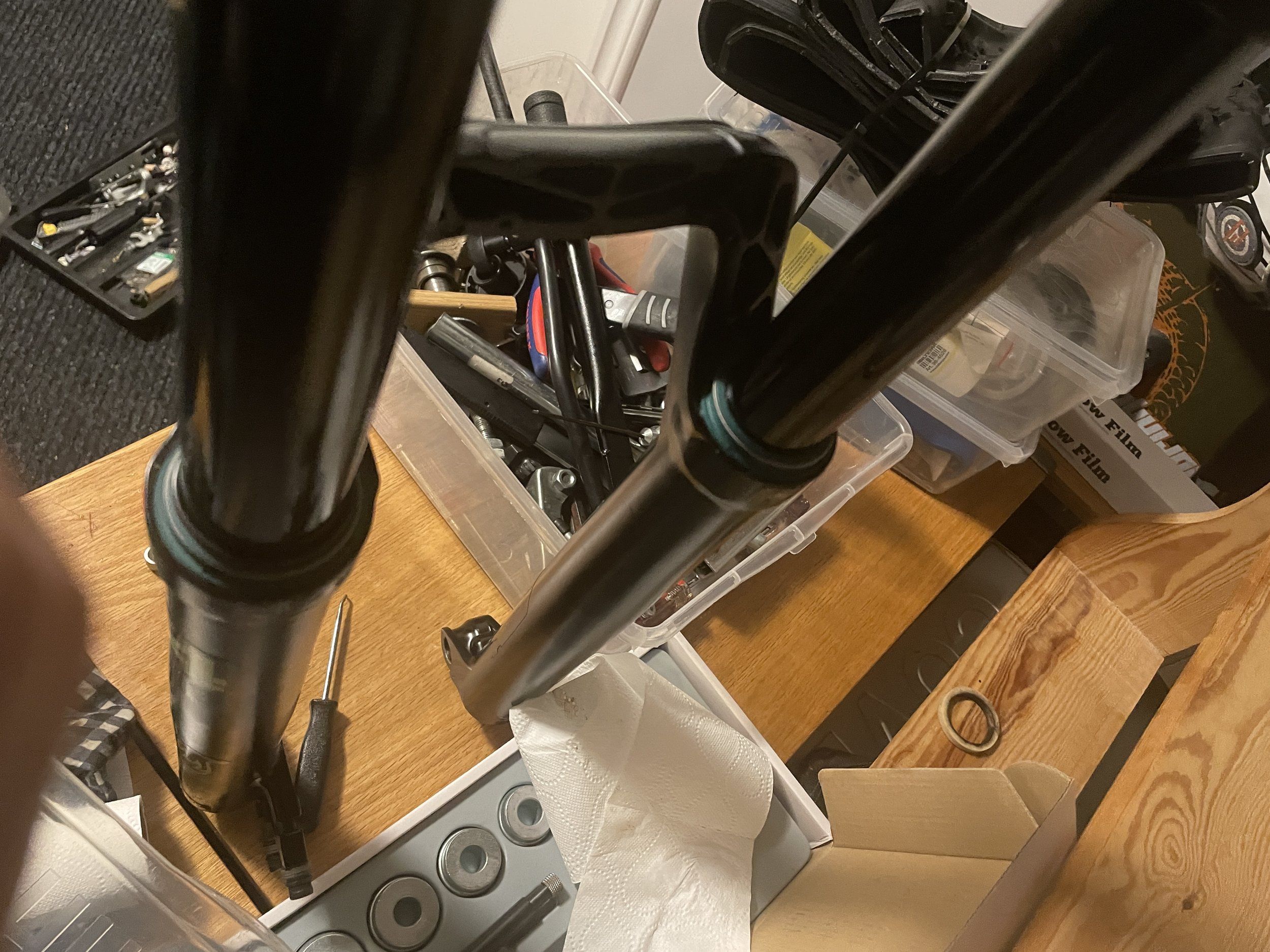

Hej,
Ska göra min första service någonsin på framgaffeln idag och undrade om det är något specifikt jag borde tänka på?
Jag såg även att det var ett specialverktyg för att installera sealsen igen. Är det något jag måste ha eller kan jag bara trycka dit dem?
Gaffeln är en RS Recon Silver RL från 2018
Frågetråden om dämparservice
Hej,
Gaffeln i sig är busenkel att serva, även helservice. Kan vara lite knepigt att få i de små tätningarna som tätar runt dämpar- respektive luftskaftet, men i övrigt inga konstigheter. Dammtätningarna går säkert att få i utan verktyg. Se bara till att de går i rakt. Verktyget som finns underlättar mycket då det bara är att knacka tills det tar stopp. Dessutom styr det invändigt i övre bussningen så att det alltid blir rakt.
Följer du den här manualen kan det inte gå fel: https://www.sram.com/globalassets/d...2022-judy-30-recon-service-manual-english.pdf

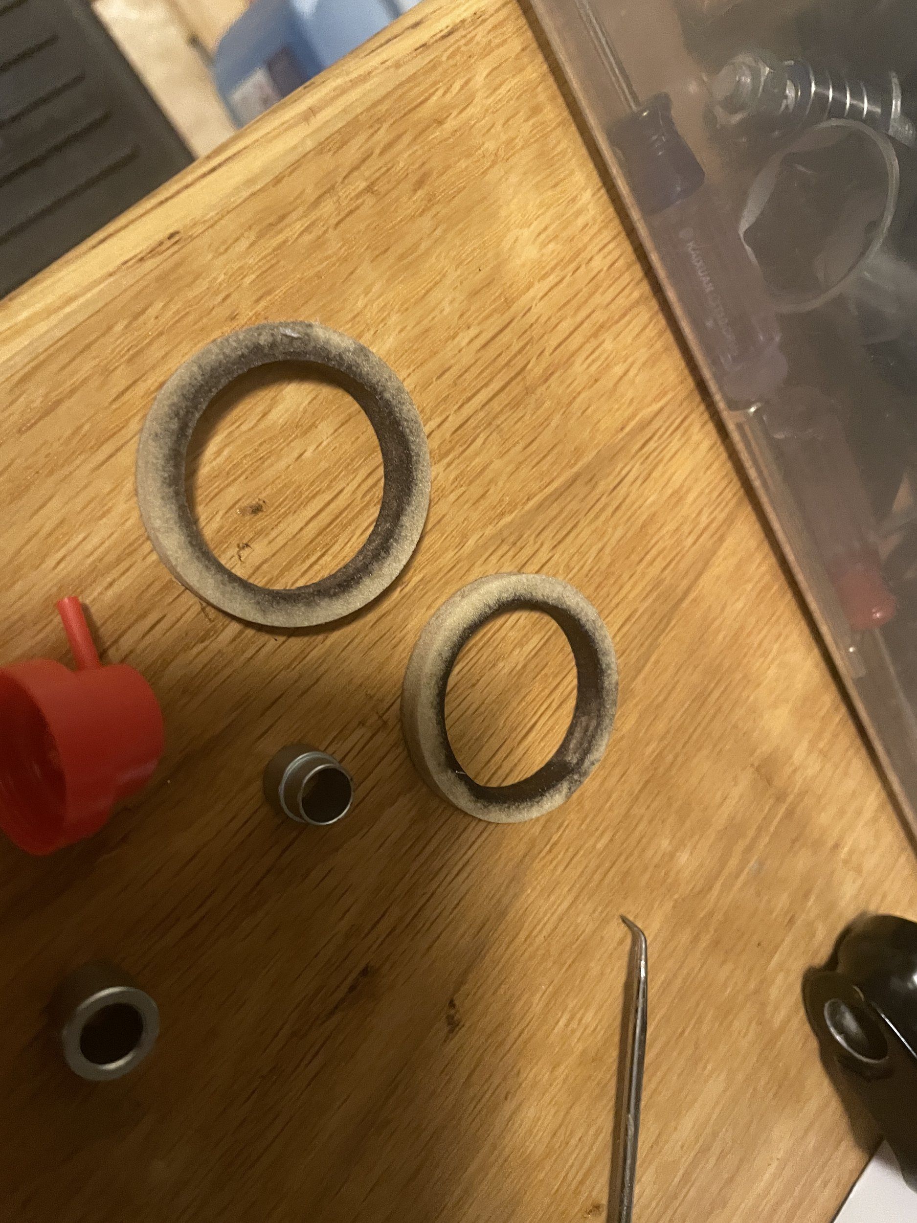

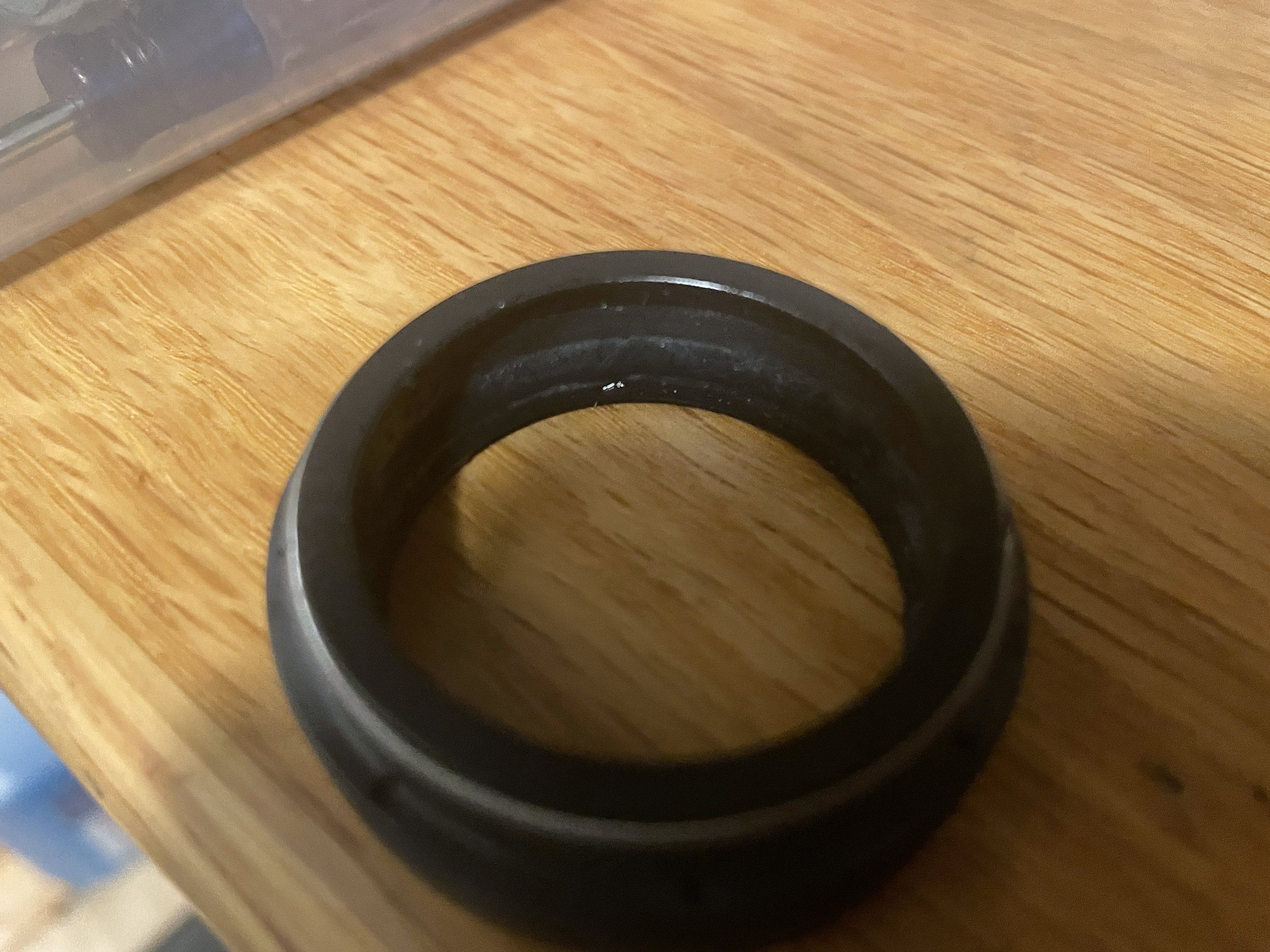

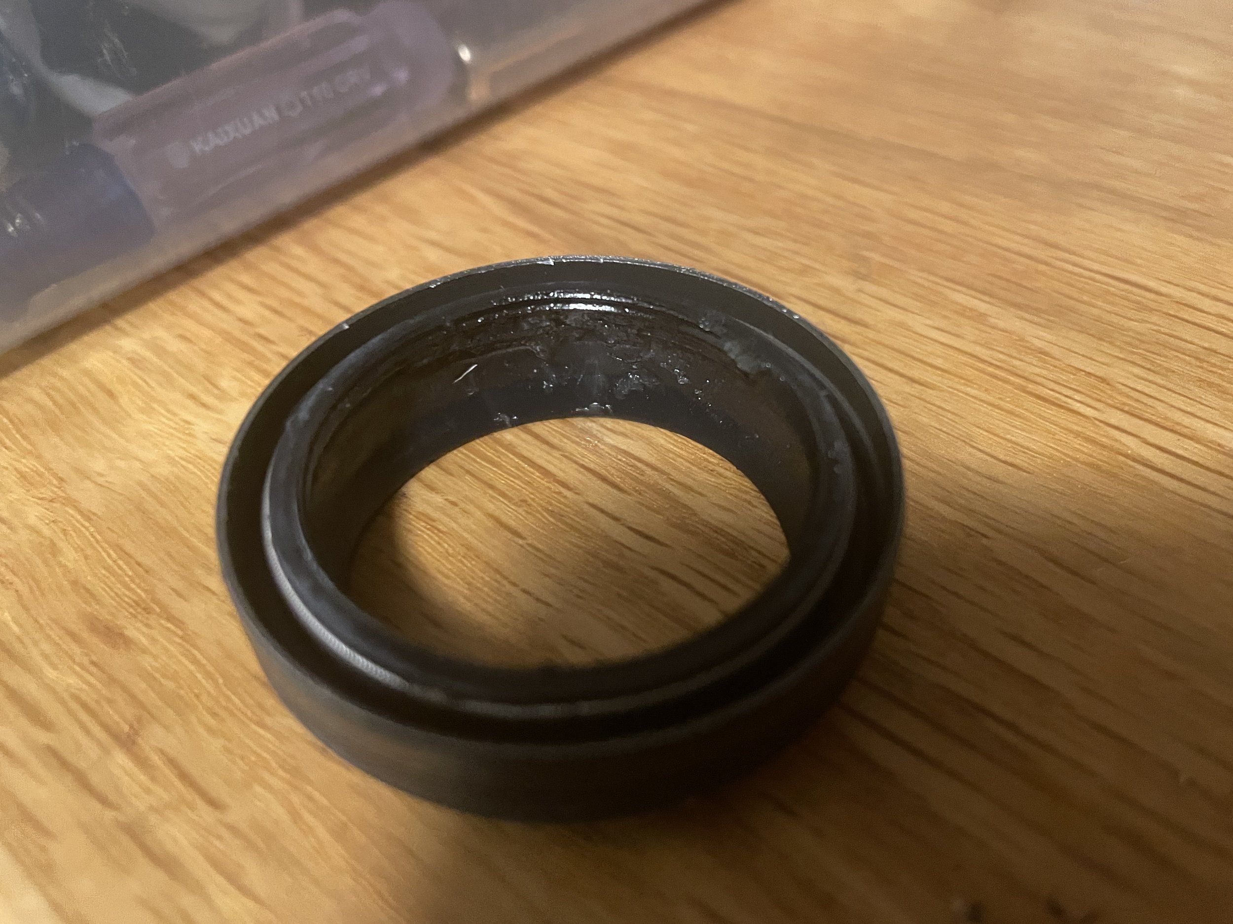

Håller själv på med denna service för andra gången sedan jag köpte cykeln 2017. Genomför just nu både ytterben och innerben service. Det skall inte vara torrt det är en sak som är säker. Det skall finnas olja och enligt de mått som står på FOX service hemsidan. Det jag märkt är att oljan är smutsig men inte så mycket att man behöver byta varenda del invändigt som FOX nästan påstår att man bör göra. Videon du hänvisar till är bra. Visst ringarna byter man och man gör rent och de runda locken samt oljan. Har aldrig haft läckage och jag kör aldrig MTB vid regn. Denna gång kommer jag testa SKF delar istället för FOX, då de antagligen skyddar dämparen bättre från fukt. Luften skall alltid släppas ur helt, det viktiga är när du fyller på luften istället. Då bör du göra det i etapper.
Uppdatera gärna om det är någon skillnad på skf:s gaffeltätningar. Det är ju SKF som gör tätningar till både Fox och Rockshox men kanske att de har någon premium gummiblandning i sina egna med mindre friktion?
lovar att uppdatera. De gamla FOX original som jag bytte för ca 2 år sedan ser inte direkt sletna ut vad jag kan se. Visst skumgummi invändigt är svarta men ej torra eller söndriga. Skall bli spännande att se de nya SKF nästa höst/vinter. Kommer plocka ner de bara för att jag är nyfiken?
Ari.A008 Har mindre friktion än Skf.

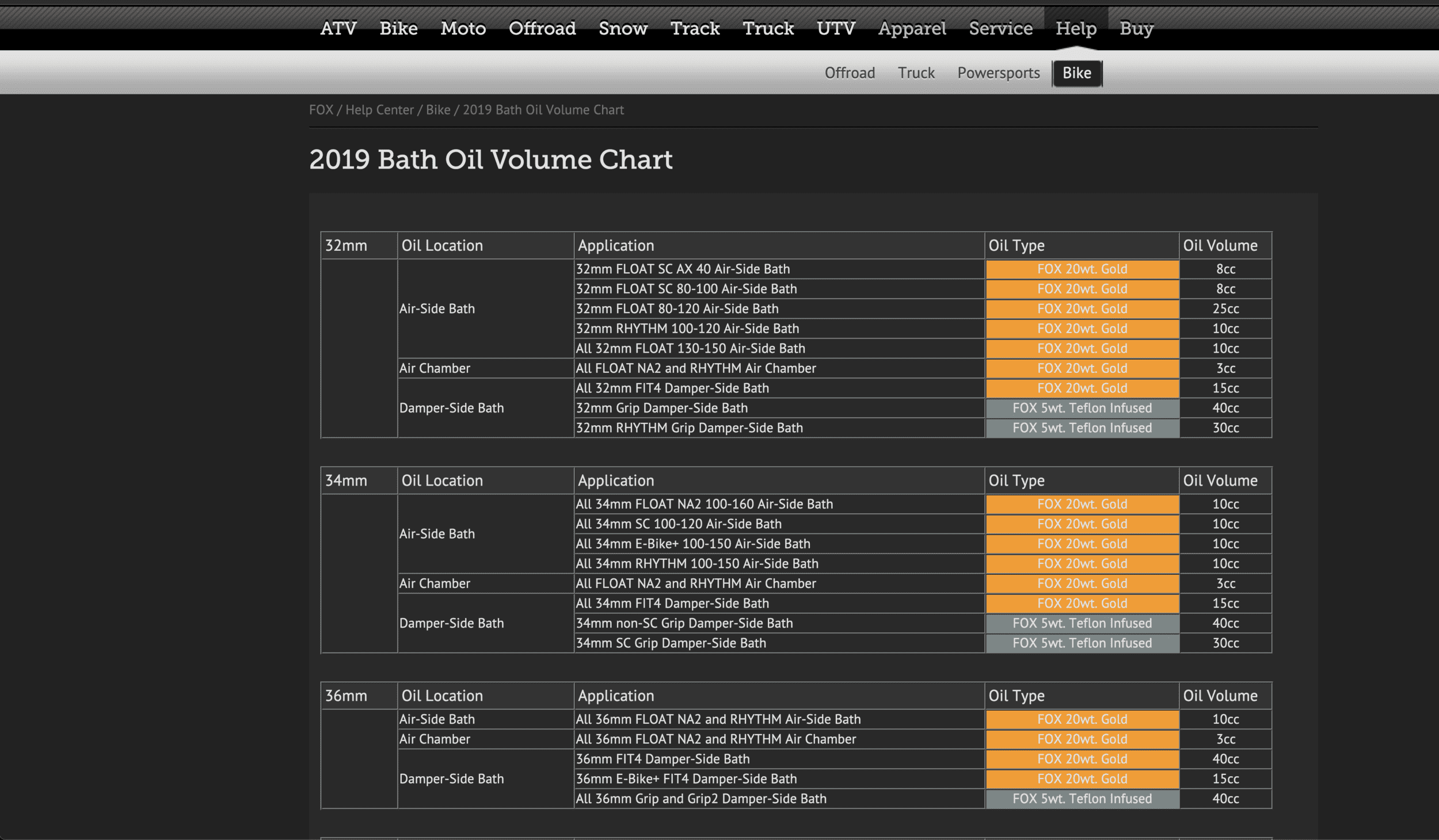

Åter igen en fråga om oljan... Ska göra Dust Wiper Replacement för första gången och är osäker på hur man läser den här tabellen. Har en Rythm 34 och tycker att det ska vara GOLD i lufbenet men sen fattar jag inte hur jag ska läsa ut för dämparbenet, det står ju inget om RYTHM där utan mest om FIT4, non-SG etc. Fattar nada här...hur ska det läsas?
Visa bilaga 592410
Du har 34mm non-SC,(Step Cast) Grip Damper...dvs 40cc 5w Teflon Infused i dämparbenet.

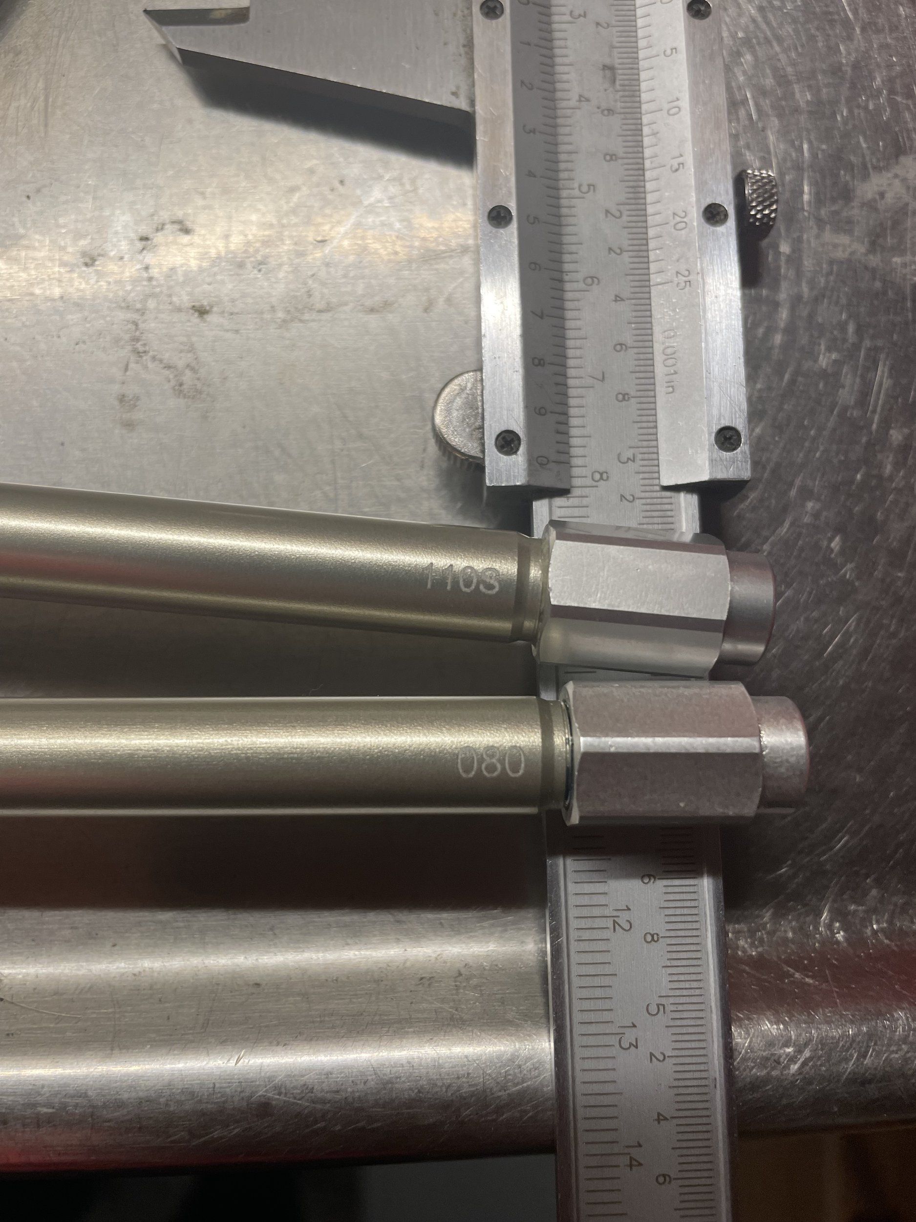

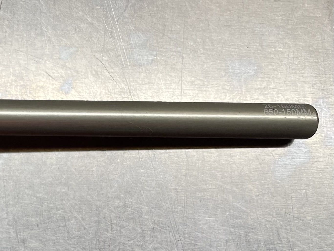

Finns det någon översättningstabell för Rockshox Debonair luftkolvar?
På Soloair stod det i klartext vilken slaglängd just den luftkolven gav vid vilken hjulstorlek.
Sorterar lite bland dämparreservdelarna och nu så står det bara ett nummer på kolven.
Visa bilaga 592427
Visa bilaga 592426
Rockshox spare parts på nätet brukar lista vilka olika varianter som finns.
