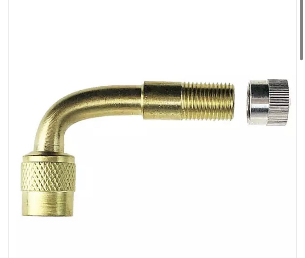

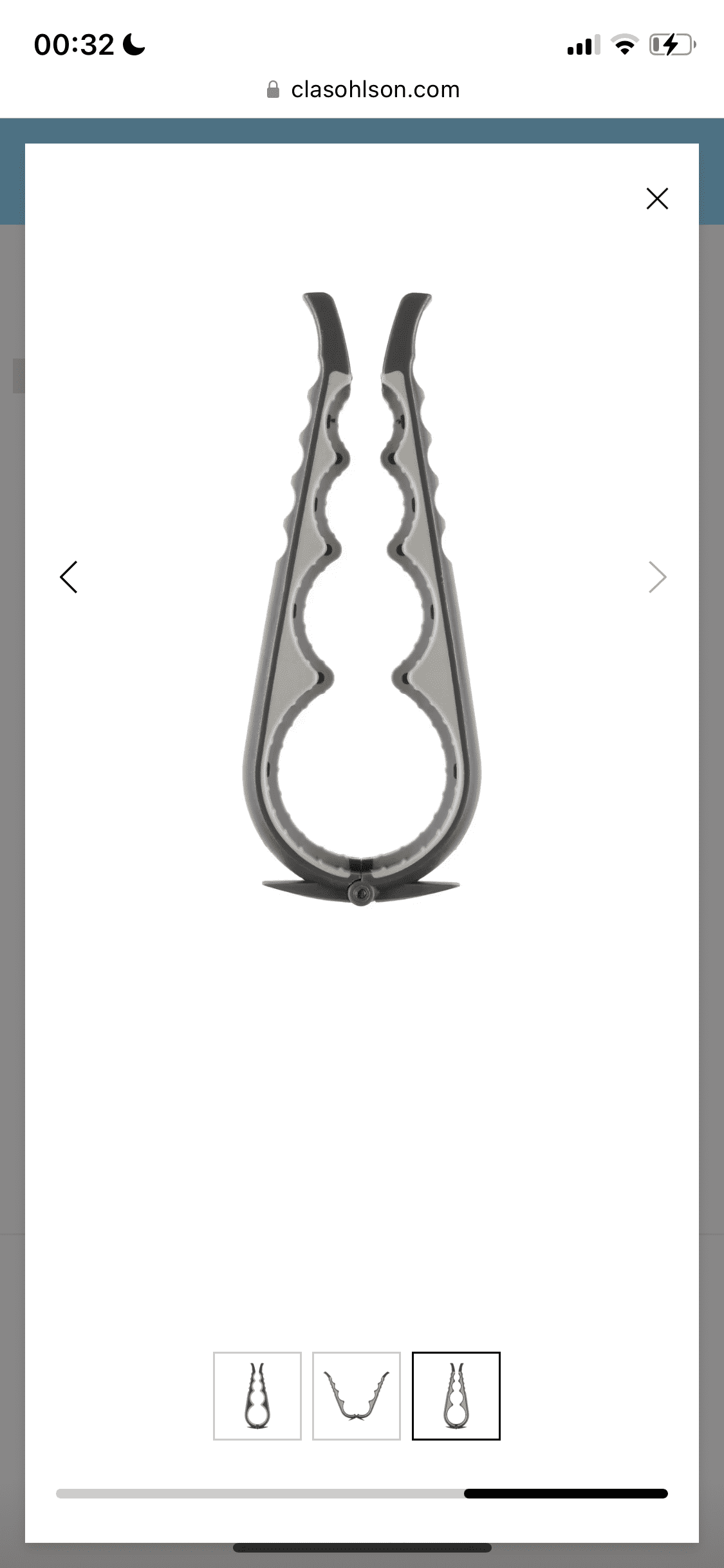

Går förbi Clas Ohlson och köper denna och provar:
    63.2 KB · Besök: 133

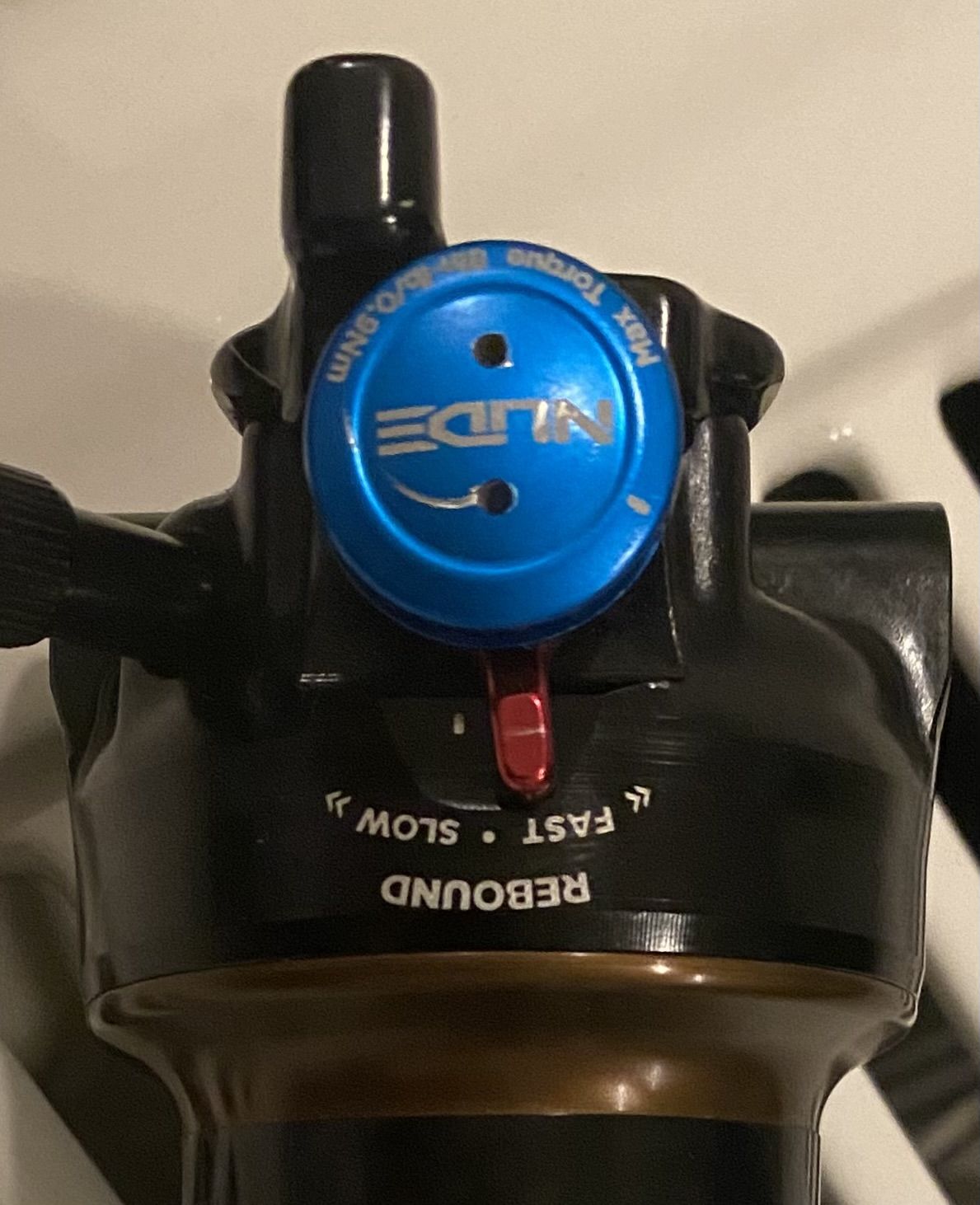

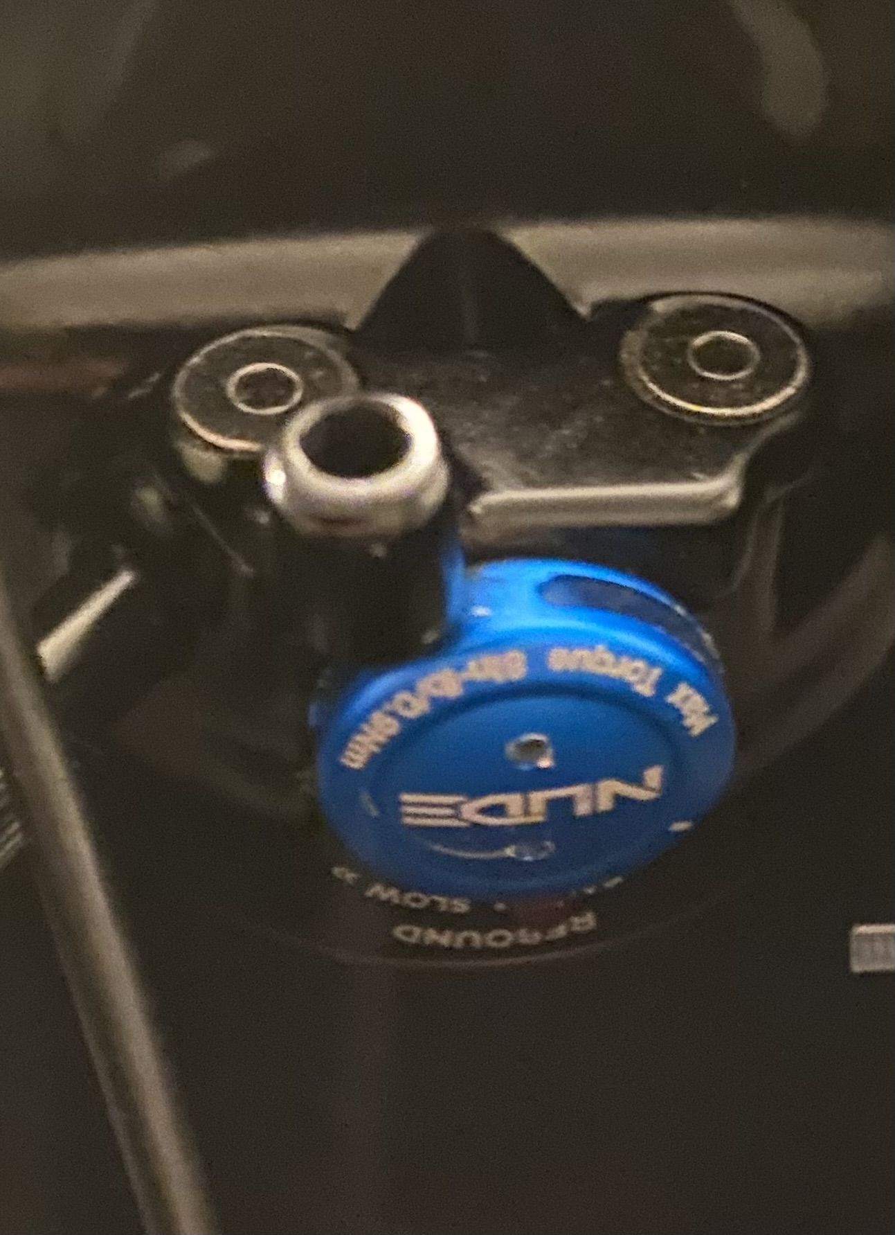

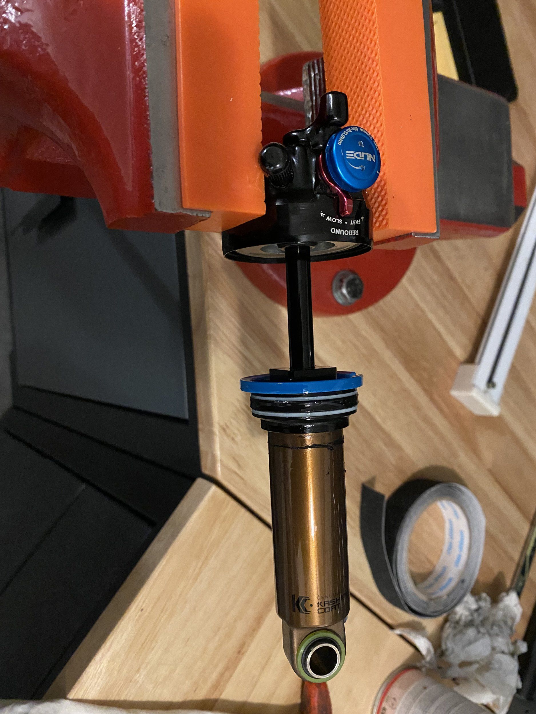

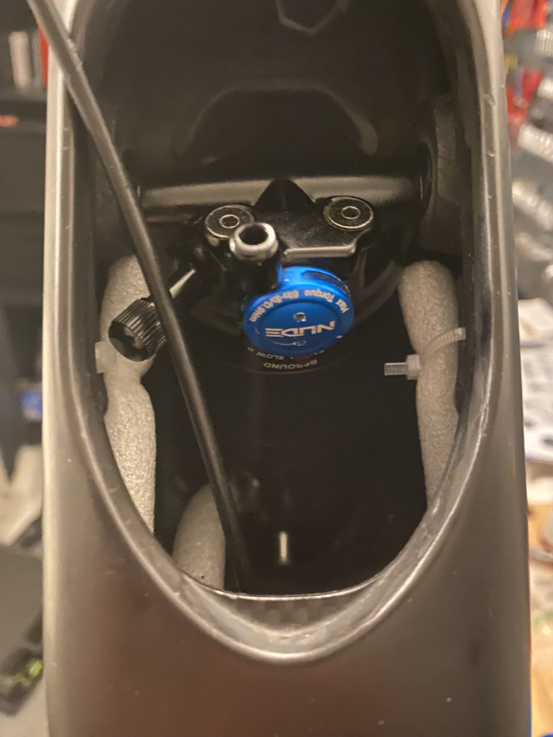

Förlåt, jag var otydlig. Remote/lockout på dämparenheten.
På min dämpare ser det fästet annorlunda ut.
    236 KB · Besök: 93
    195.3 KB · Besök: 88
Frågetråden om dämparservice
Nude är väl Scotts design?
Du får nog leta i Scotts dokumentation, jag tror Fox bara har manualer till sina egna dämpare utan "branding".
Men eftersom det är specialdämpare till specifika modeller finns det nog ingen officiell dokumentation hur man bygger om dem för att passa något annat.

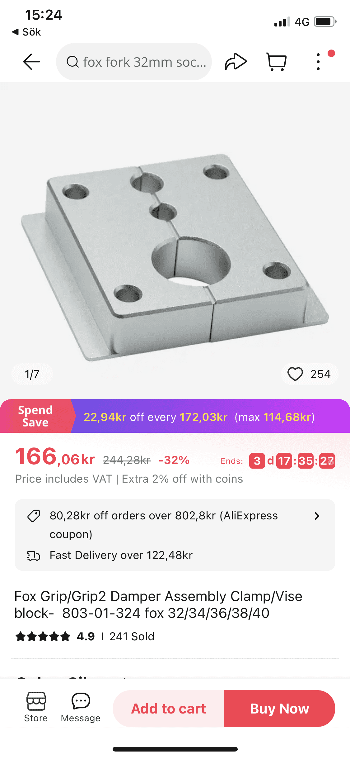

Hade tänkt ge mig på service av GRIP-dämparna på min Fox 34 resp. 38 under vintern och insett att jag då nog måste införskaffa mig en "shaft clamp".
Fox egna ser i sedvanlig ordning orimligt dyr ut så jag undrar om någon har erfarenhet av tredjepartsalternativ?
Håller med dig! Köpte denna på AliExpress och den såg iaf välgjord ut. Har inte börjat med min dämpare ännu.

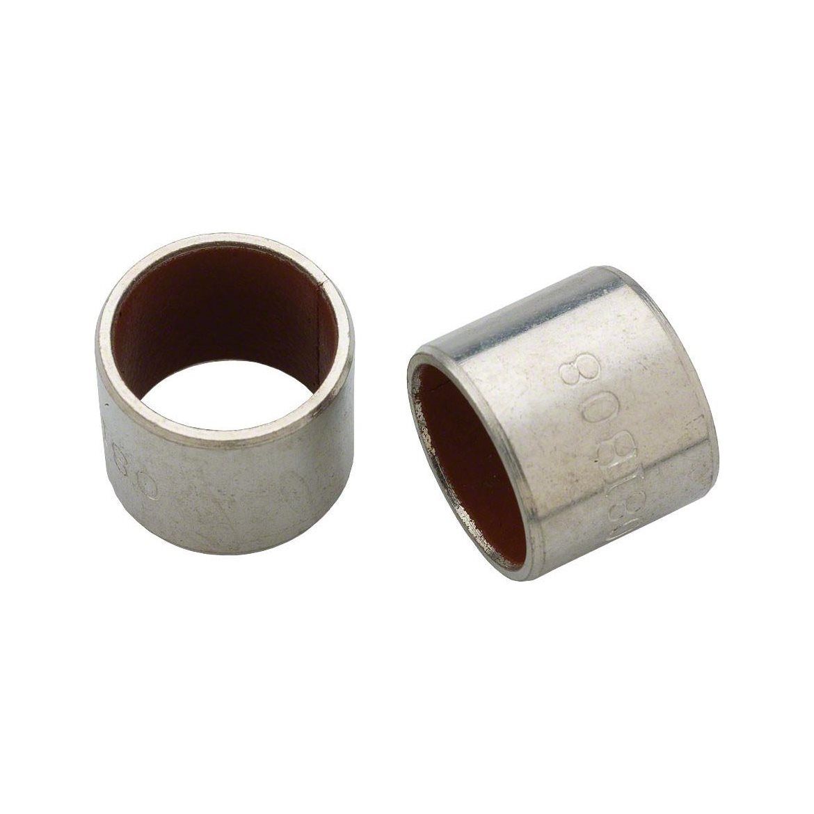

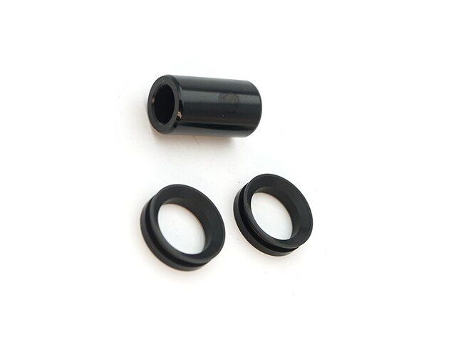

Hej hallå! Har kommit över en rockshox super deluxe coil till min spicy, behöver således köpa ny hardware. Fått fram att det ska vara M8x30. Men räcker det att köpa hardware-kitet eller måste man ha DU bushing också? Det är trunnion på den övre infästningen.

Det beror på, är dämparen helt ny behöver du en DU bushing men är den begagnad kanske det redan sitter en där. Det kan ju dock vara skönt att byta den ändå när allt är löst. Med reservation på att jag är ovan vid trunnion.
Finns det bara ett mått för rockshox på du bushingen? Dämparen är en rockshox super deluxe ultimate -23
