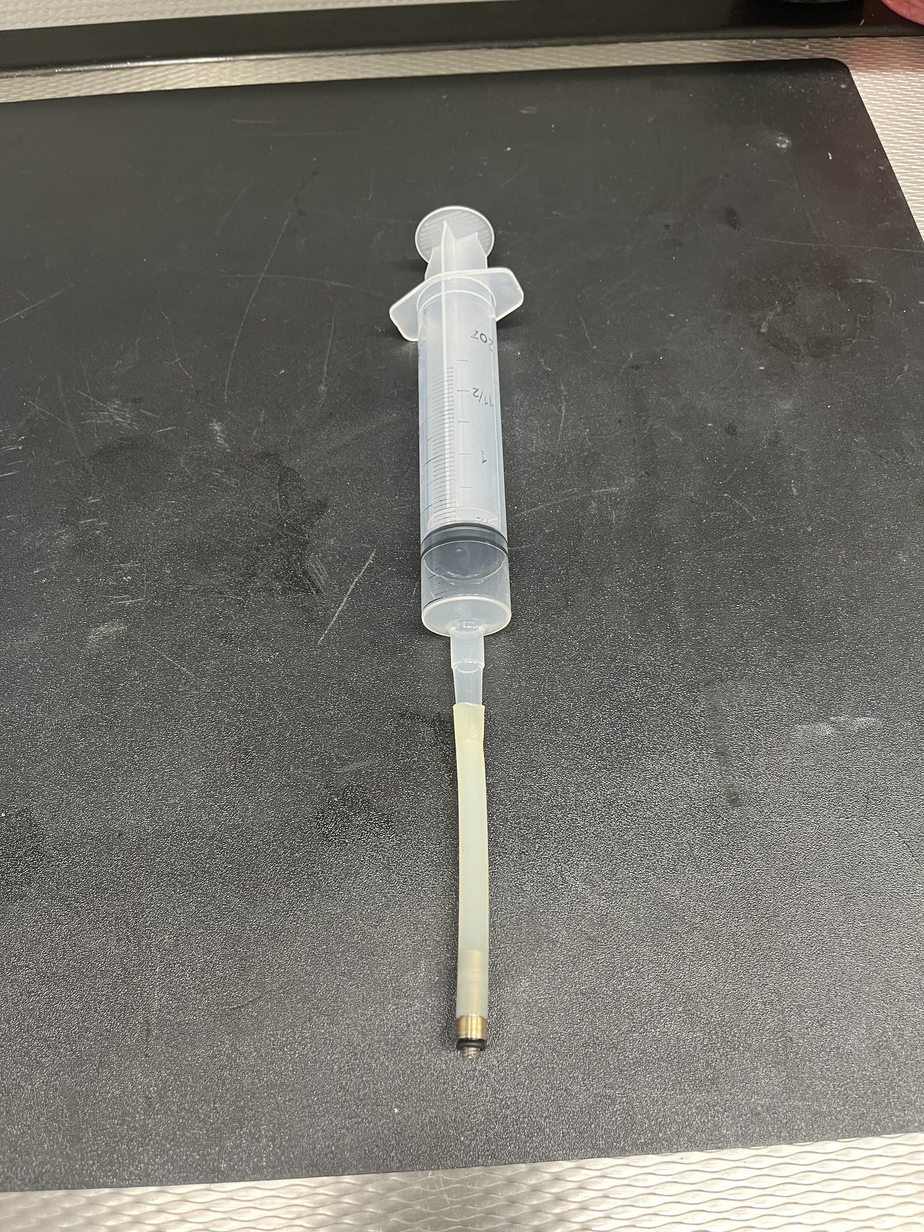

Morrn, vilken adapter ska man använda för att få på en bra luftningsspruta på en:
SID Ultimate med RaceDay dämpare
Jag fick till det med bonnameck igår och den är luftad nu, men tänkte jag skulle lyxa till det och köpa hem något som man inte skäms för att använda.
Liten följdfråga eller kanske påståenden, jag fyllde dämparen med stången(damper rod) fullt utdragen, tills bladdern såg ut och var i ett "lagom" fullt läge. Detta gjorde att den från fullt bottnad inte återfjädrade helt men kanske till 90% som enligt min erfarenhet är "lagom".
Lockouten funkar med prima nu, så jag utgår från att det är iaf okej. Innan tog det ett par cm innan den aktiverade och jag upplevde att det saknades ett par cl olja.
Många antaganden här, men det är fan barskrapat på internet om hur man byter olja i en RaceDay.

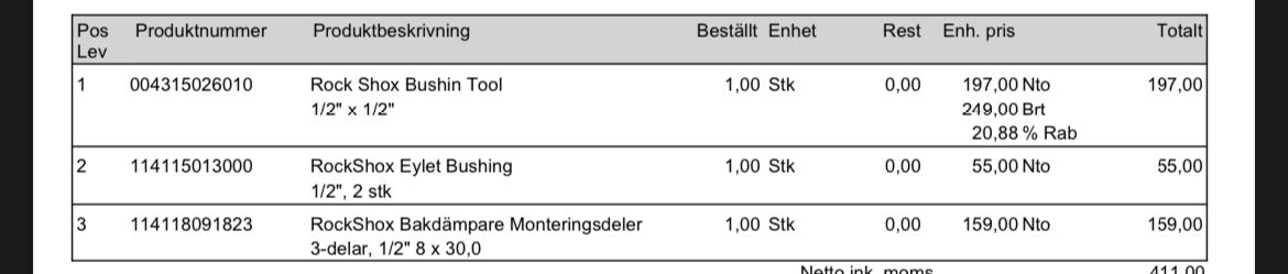

Beställde detta och hoppas det ska gå bra :)

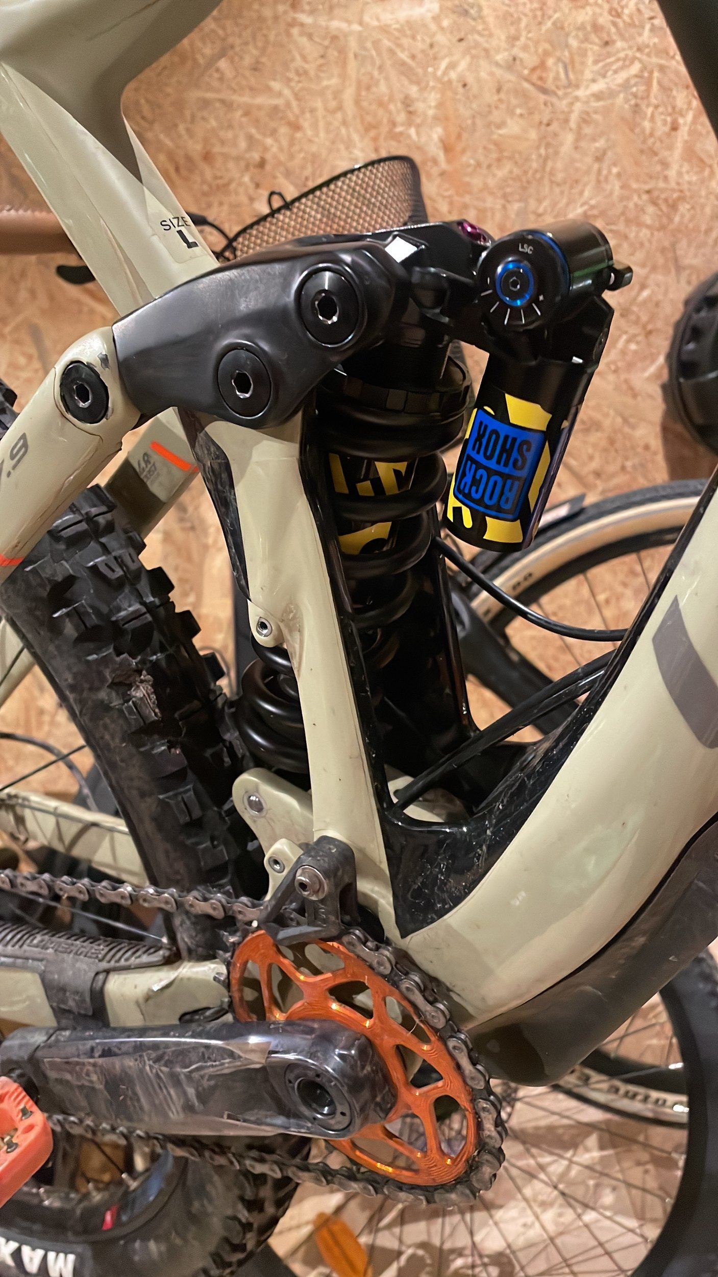

Fick dit grejerna, och ja passformen var tajt!
En fundering, det nedre fästet på den tidigare luftdämparen hade kullager medan den nya bara har bussningar. Det resulterar i att dämparen inte ”rör sej” lika lätt i höjdled eftersom det kläms ihop med bulten som håller dämparen i sitt nedre fäste. Kan det bli nått problem?

Får väl svara mig själv.
Blev iaf en sån här contraption:

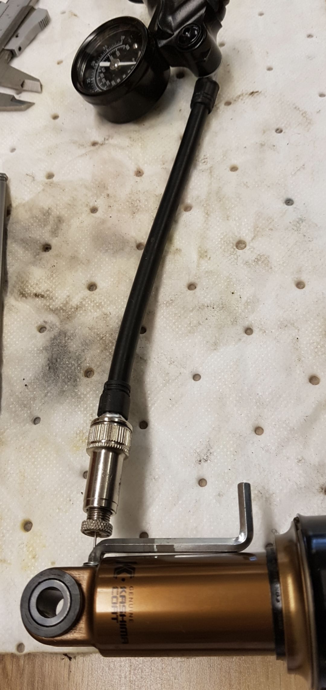

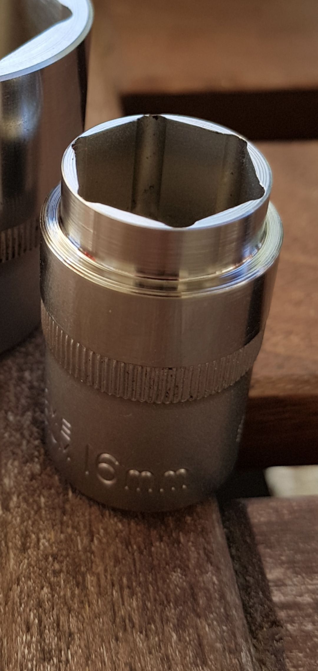

Jag köpte en defekt Foxdämpare här på K&S för 500:-,rev bit för bit isär och tillverkade alla verktyg som behövdes för en total rebuild.
Gjorde också en nål/fyllanordning för Nitrogen,så har allt som behövs för våra dämpare.
Så kostade en 500:ing och några timmar i svarven och fräsen.
Men hade jag inte haft möjligheten med egna maskiner hade jag nog köpt verktygen,gillar att fixa själv.

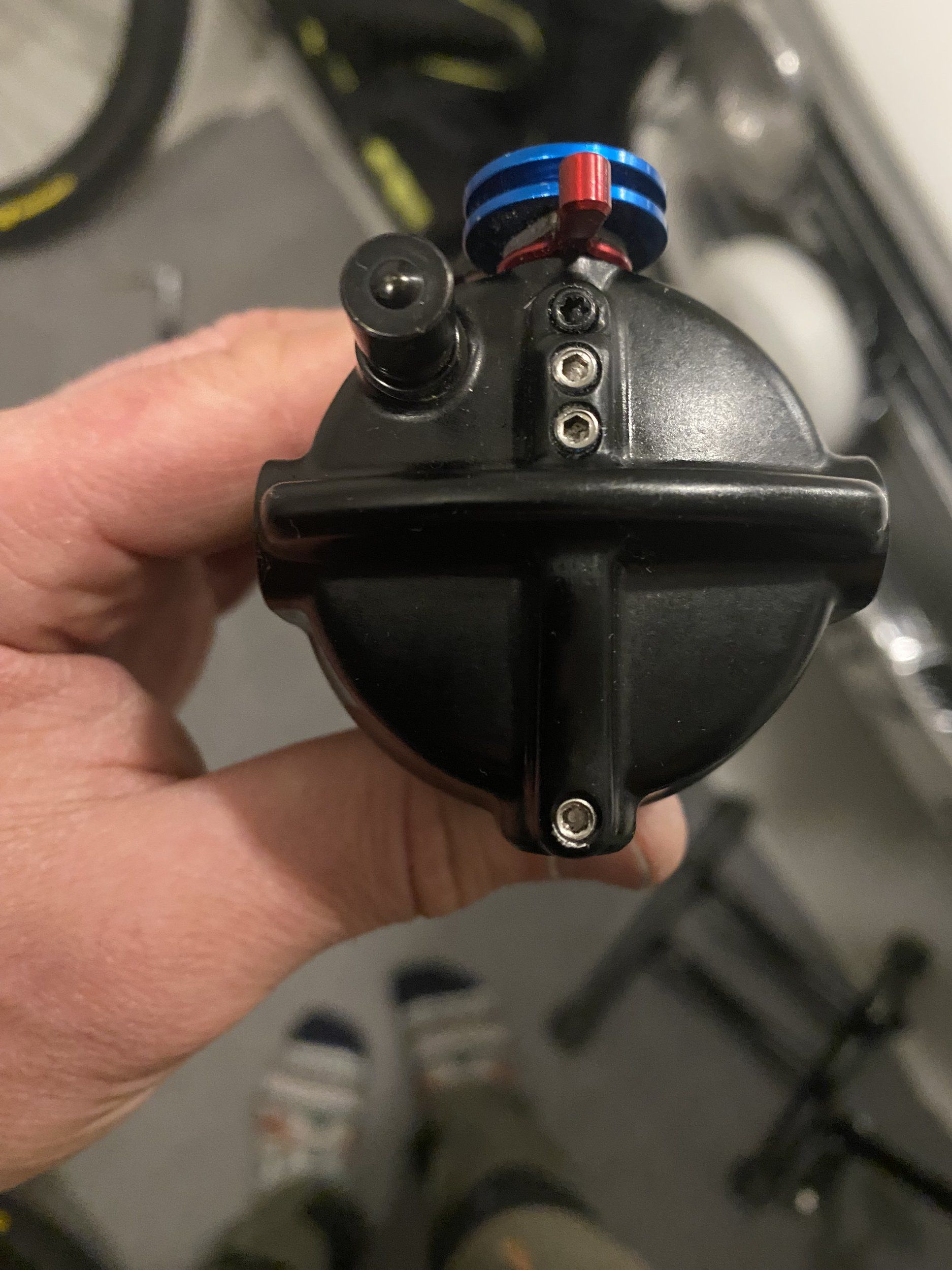

Är det någon som vet om dessa stoppskruvar är extra eller om de har någon funktion?
Edit: nej dessa hör till remoten.
