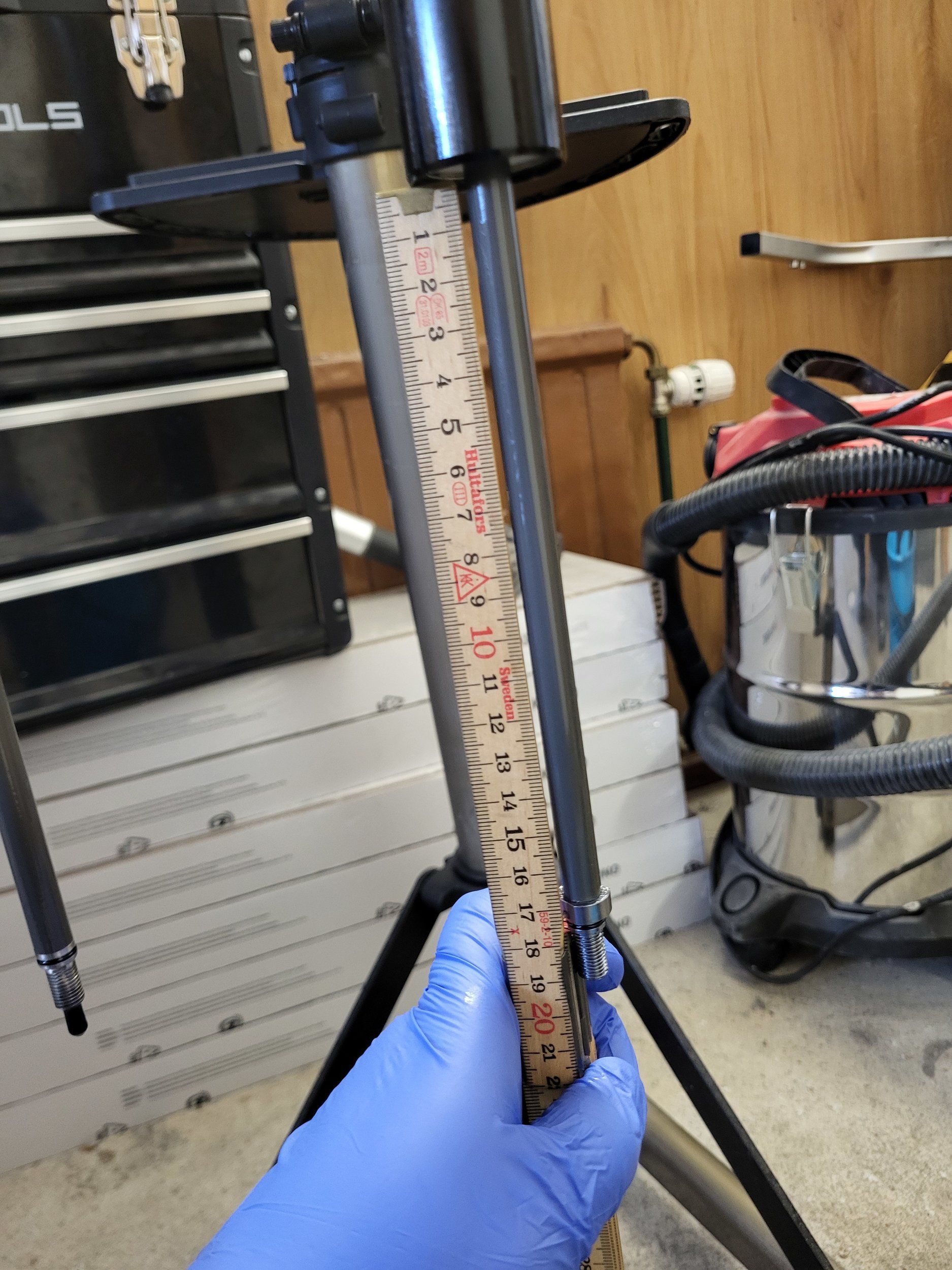

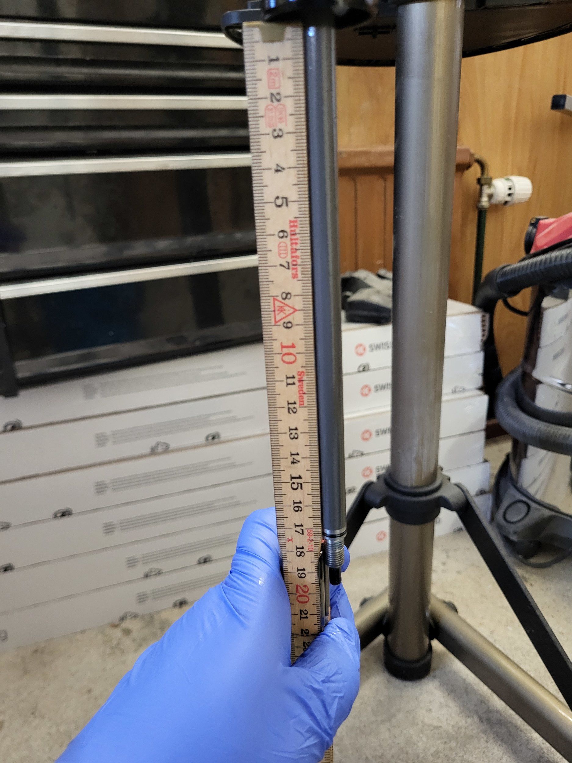

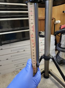

Hej! Jag har en Fox 34 Rhythm 29 med 130 mm slag från 2019 som jag hade tänkt förlänga till 140 mm.
Nu då jag installerat det nya luftskaftet så blir jag lite osäker på ifall det verkligen är görbart då luftskaftet verkar vara längre än dämparskaftet, sett till längden ner till gängorna (se bilderna).
Frågan är om det gör något då jag noterar att luftskaftets gängdel bygger lite mer vilket gör att det blir mindre användbart skaft (den mörkgråa delen på bilderna) jämfört med på dämparsidan.
Fox skriver följande på sin hemsida: "While 2016 29in 34mm forks may have travel extended up to 140mm, forks starting at 120 or below will need a new damper to acheive greater than 120 travel.", vilket låter lovande men oklart om Rhythm-gafflarna räknas in där.
Jag är frestad att testa men det vore förstås tråkigt att förstöra dämparkretsen om jag skulle ha fel..
Vad säger experterna om detta?
Luftskaftet (820-02-370-KIT) ska enl. Fox passa både 27.5 och 29-gafflar.

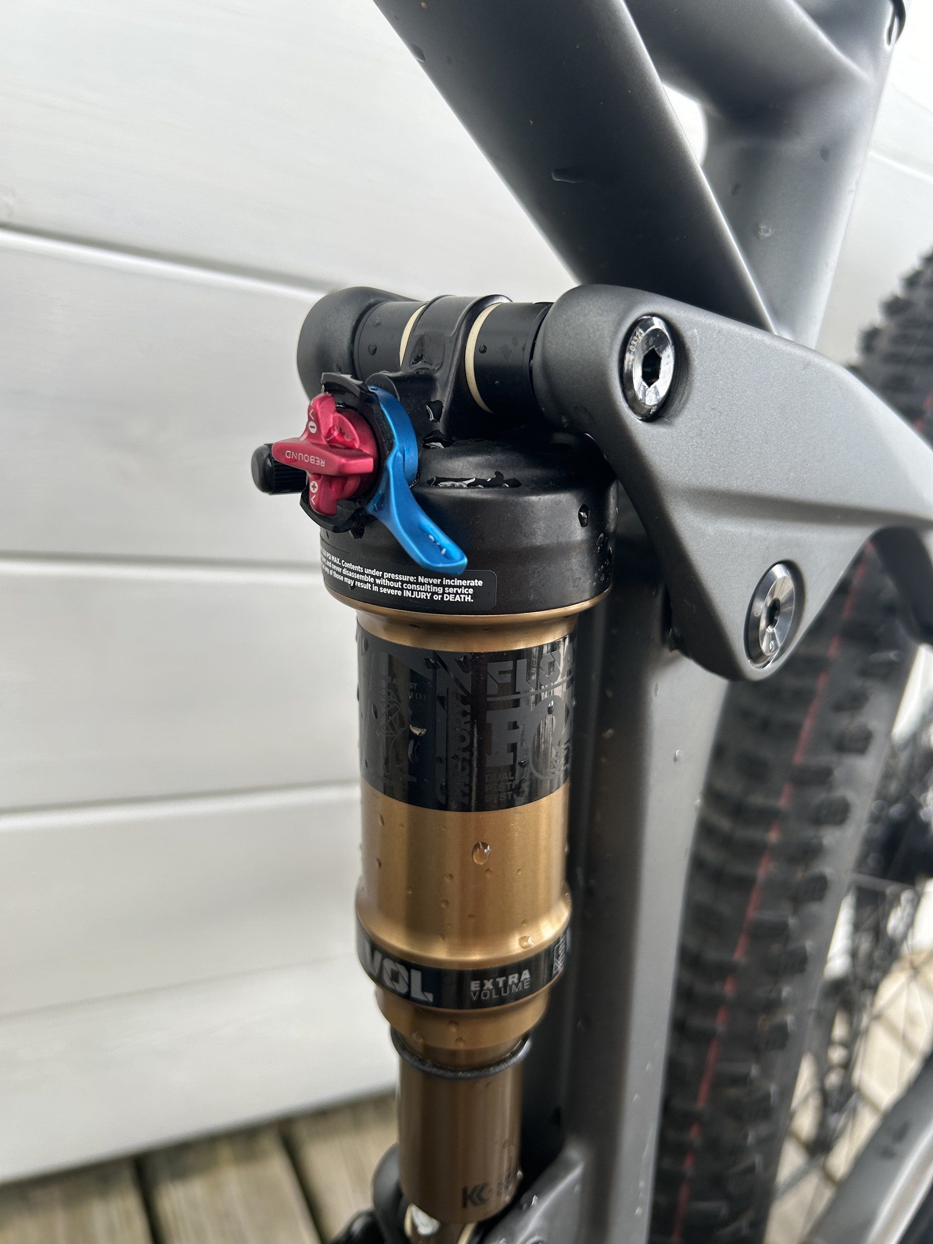

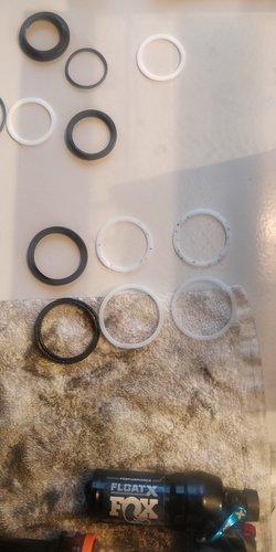

Skulle genomföra en luftburksservice på min fox float men inser ganska snabbt att jag beställt fel någonstans.
Alla oringar och tätningar har olika mått, se bild.
Dämpare är en 2022 fox float x 1013809-0061-T
Kitet jag beställde var ett https://www.bike-discount.de/en/fox-racing-shox-float-line-air-sleeve-rebuild-kit
Vad ska jag göra för att undvika att det händer igen?
(beställa rätt grejer såklart ? men hur hittar jag rätt i djungeln?)

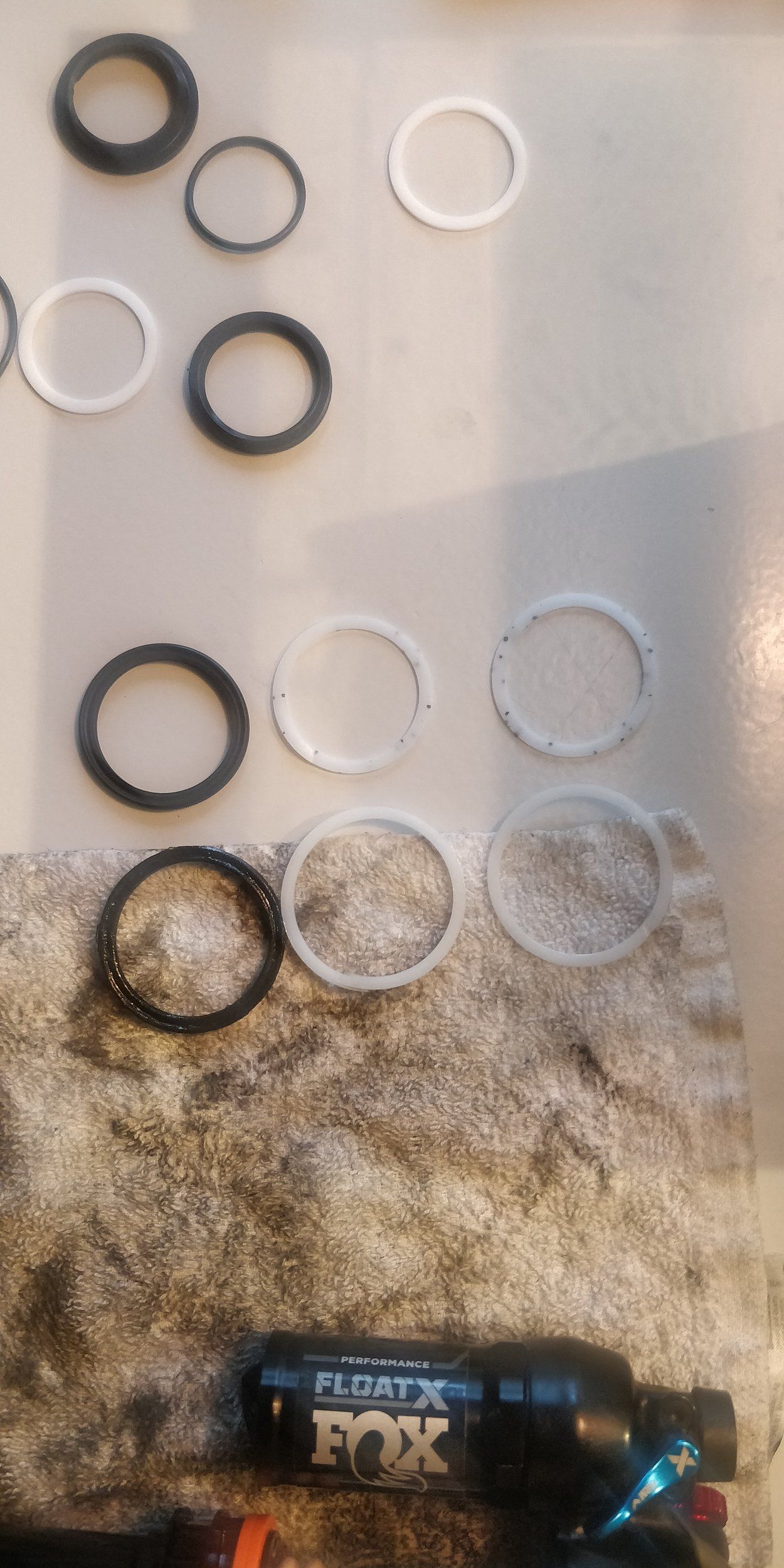

Float och Float X är två helt olika produkter. Så rent praktiskt är väl enklaste sättet att hitta rätt nästa gång att kika på Fox hemsida och se vilka olika produktfamiljer de kör, samt vilka delar av namnet som är produkten i sig och vilka som är "bling-nivå".
Detta bör vara mer rätt: https://www.bike-discount.de/en/fox-racing-shox-float-x-shock-rebuild-service-kit
Fox har också en sida med reservdelslistor om man söker på sitt serienummer, hittar inte den på rak arm nu bara för det.

Float X kom i ny version 2022, gamla Float X använder sig av det *vanliga* floatkitet 803-00-142 men den nya (2022+) Float X har ett dedikerat luftburkskit som heter 803-01-727
Snurrigt sa bull.
Suck, så klart. När gjordes gamla Float X senast? Det har helt gått mig förbi, före DPX2 eller existerade de parallellt också? För när den nya kom kändes den som ersättare.
Frågetråden om dämparservice
@Emil87 @Rattnalle
Snurrigt sa bull.
Tack för ytterligare klargörande!
Jag hade ett svagt minne av att jag hos återförsäljare hade läst att det skulle funka till float X.
Det här förklarar ju saken.
I fortsättningen följer jag @Rattnalle råd och kollar foxs hemsida, där fanns all info om vilket kit som behövdes.

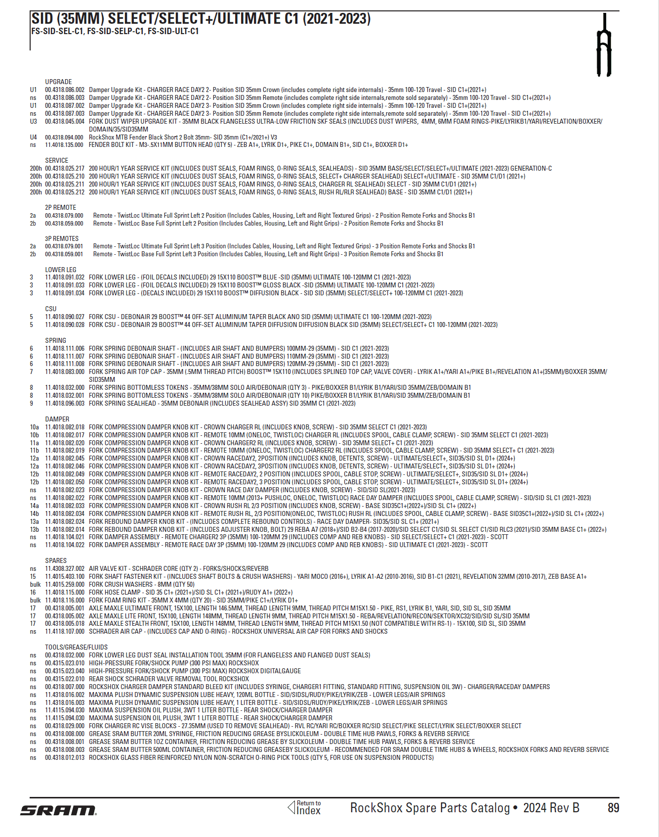

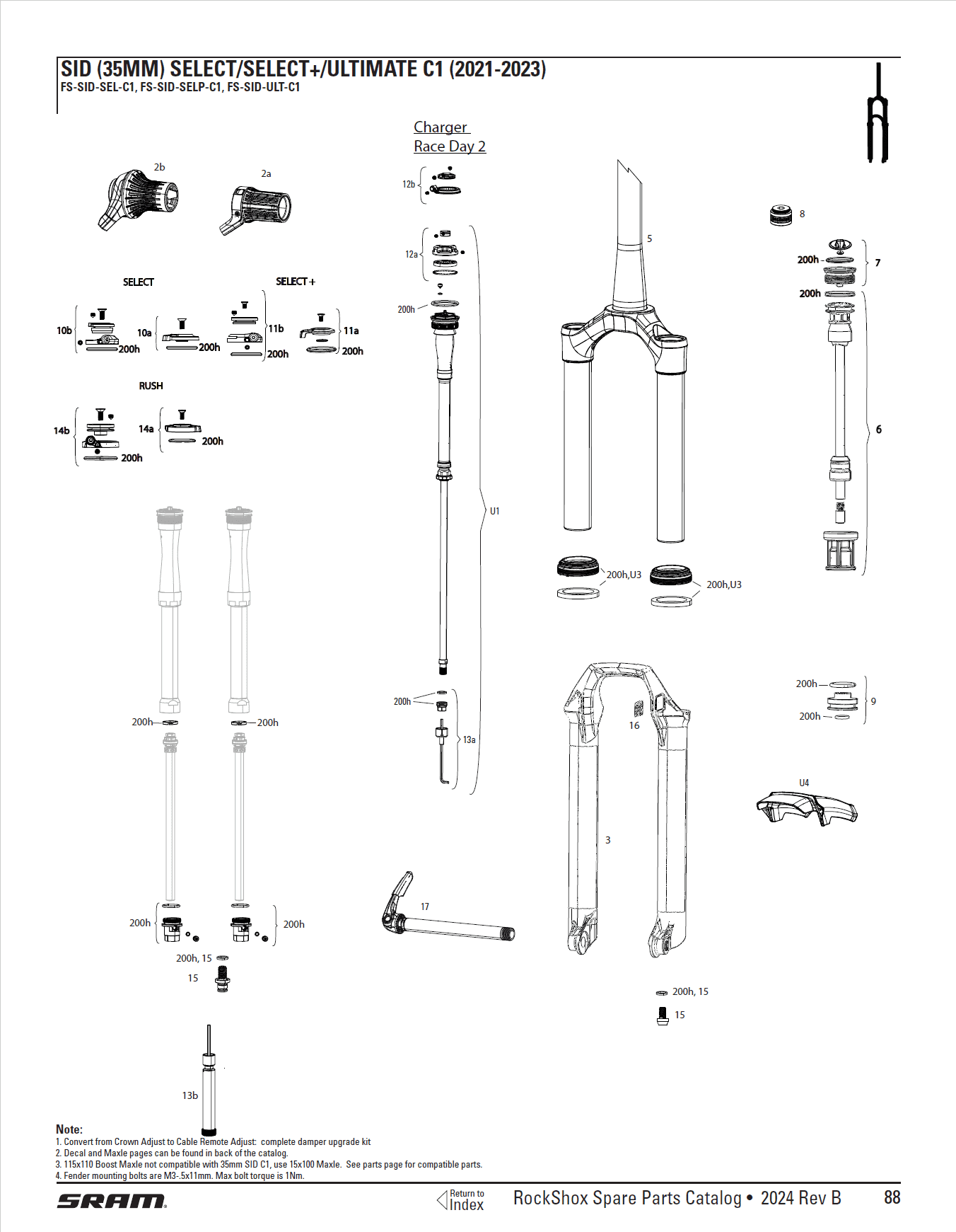

Suttit med djungelns av RockShox-modeller och letat idag.
Men om jag har fattat det rätt kan man inte köpa individuella packningar eller andra slitdelar utan allt är knutet till områdesspecifika, 50 eller 200h service kit?
Visa bilaga 688303Visa bilaga 688304
Wipers, foams och crush washers går fint, och huvudtätningar till Charger/MoCo, men annars är det kit.

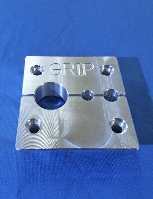

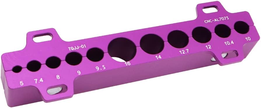

Någon som hittat någon prisvärd skruvstyckeshållare som funkar för Fox 38?
Finns en del billiga o hitta på typ Amazon med en massa olika dimensioner men osäker på storleken på 38:ans air shaft och cartridge.

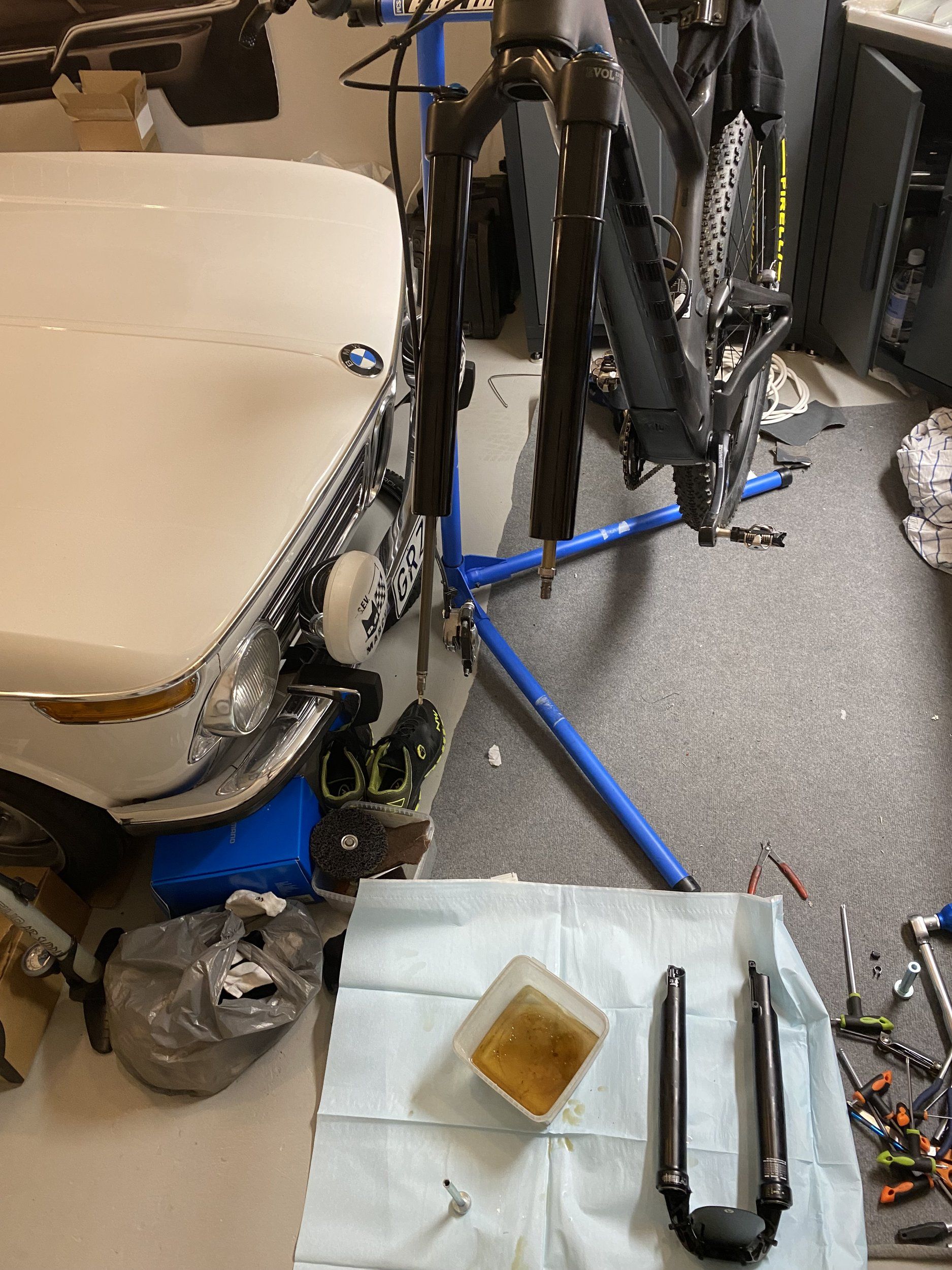

Hej alla,
Jag har bytt luftskaft på min Yari. Det är väl bara olja i lowers som behöver fyllas på? Jag tyckte det rann ut lite onödigt mycket ur dämparsidan. Gaffeln är köpt beg med okänd servicehistorik. Den verkar fungera som den ska.
Det ska ju vara mer olja totalt i dämparsidan, kan det ha läckt ut?
Jag kan verkligen ha inbillat mig då de inte tömdes samtidigt.

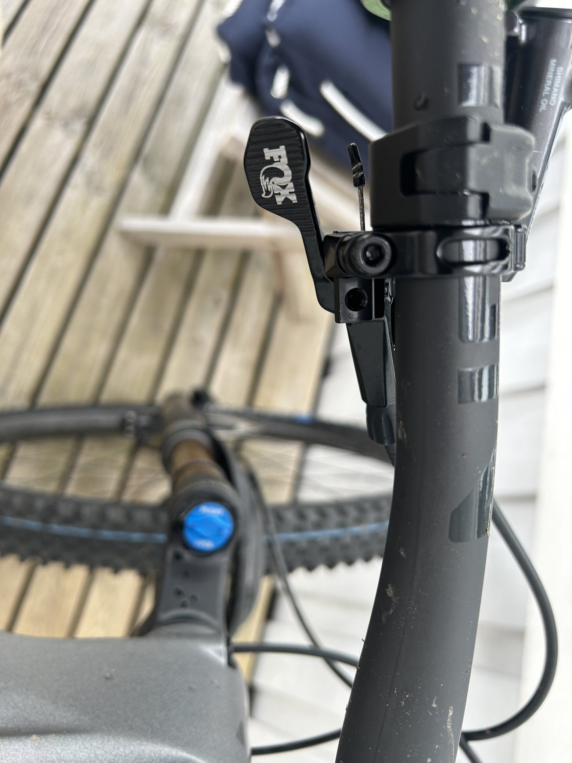

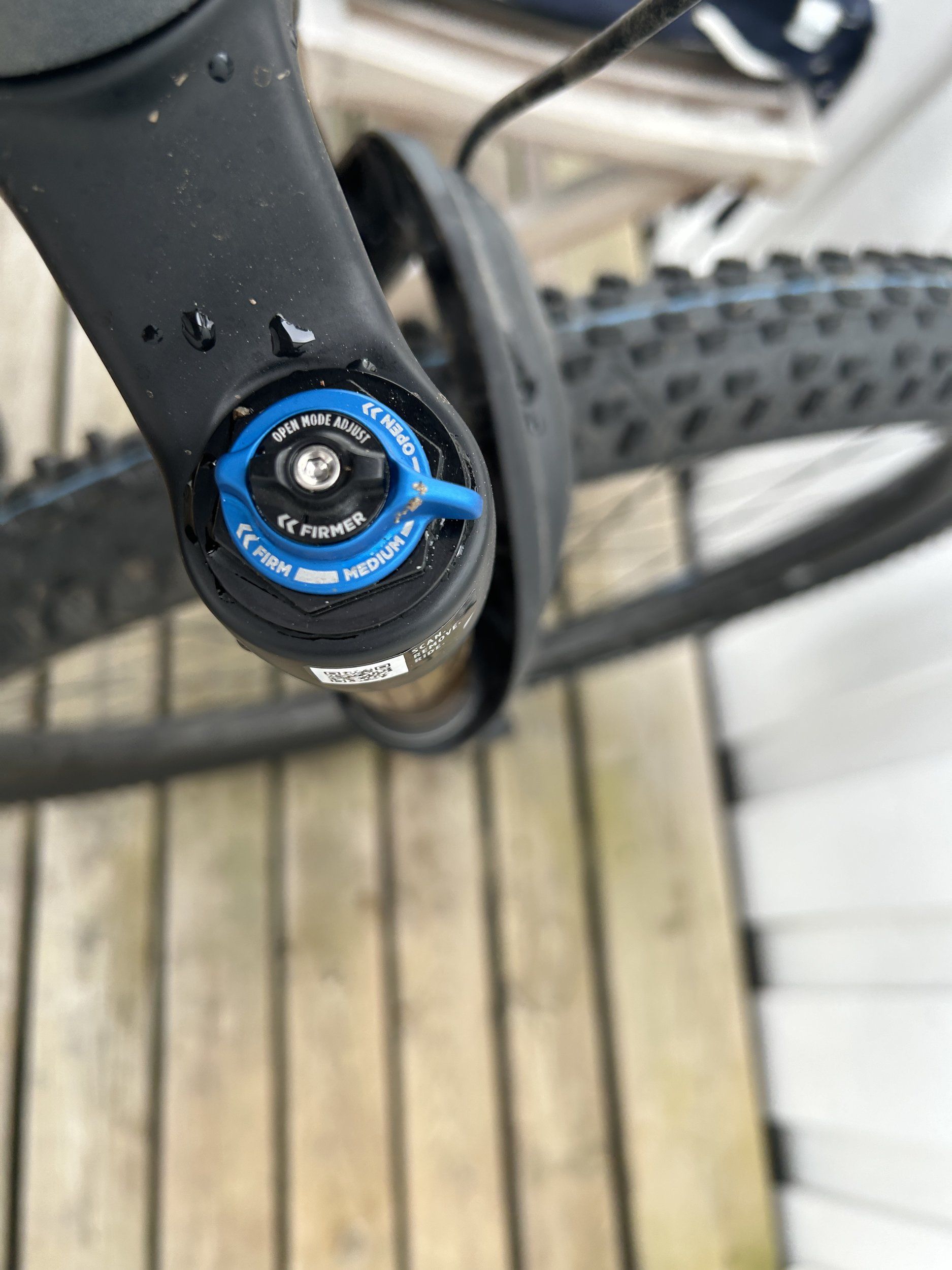

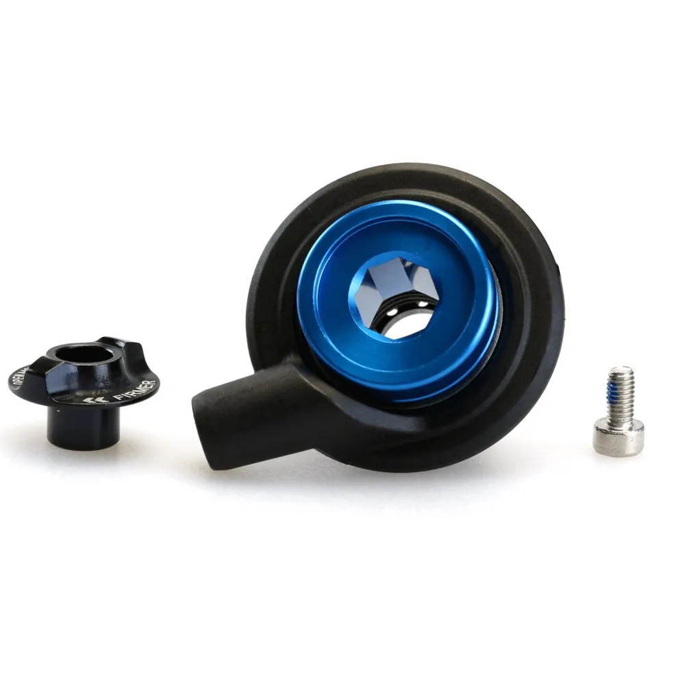

Hej alla dämparexperter. Jag vill gärna få på någon form av fjärrkontroll till fox dämparen fram och bak. Har fjärrkontroll till dropper posten idag. Vad mer behöver jag köpa? Se bilderna på min dämpare fram och bak? Vet att jag måste byta något på de båda fox dämparna men när jag googlar får jag för många förslag. Kan någon hjälpa mig med förslag på delar jag behöver montera på
dämparna? Tacksam för hjälp.
    351.4 KB · Besök: 56
    393.8 KB · Besök: 62
dämparna? Tacksam för hjälp.Visa bilaga 702038
Hej,
Gaffeln är enklast, eller snarare det går skapligt lätt. Det KOMMER gå att bara byta interface på toppen, då väljer du om du vill ha Push-to-lock eller Push-to-unlock (PTL/PTU) och så behöver du ett reglage.

Hej,
Det finns reglage för både fram/bakdämpare samt dropper på samma klämma, vilket kan vara att rekommendera för det kommer bli trångt.

Tack för svaren Jon,
Var köper jag delarna? Än så länge har jag hittat detta men den är slut, kan mannköpa detta av din butik?:
och detta för gaffeln:
men för bakdämpareb hittar jag ingenting. Har du de korrekta artikel nr som jag kan söka på? Är nyfiken på vad som behövs.
Tack för svaren på förhand.
Jag jobbar inte längre på Trekstore, kör min egen grej från denna sommaren.
De har dock ett lämpligt Bontragerreglage liknande den Twinlocvarianten om du vill kunna få tag på något över disk.
Gaffelnkomponenten är korrekt, om man vill ha PTL, trycka in reglaget för att låsa alltså.
Kan verkligen rekommendera att skaffa verktyget för att installera den där, väldigt stökigt annars.
Gällande bakdämparen behöver jag veta en kod eller serienummer på den för att du skall få rätt delar
rekommenderade. Tänk på att det inte är ett lätt byte, krävs en del verktyg som inte var person sitter på.
