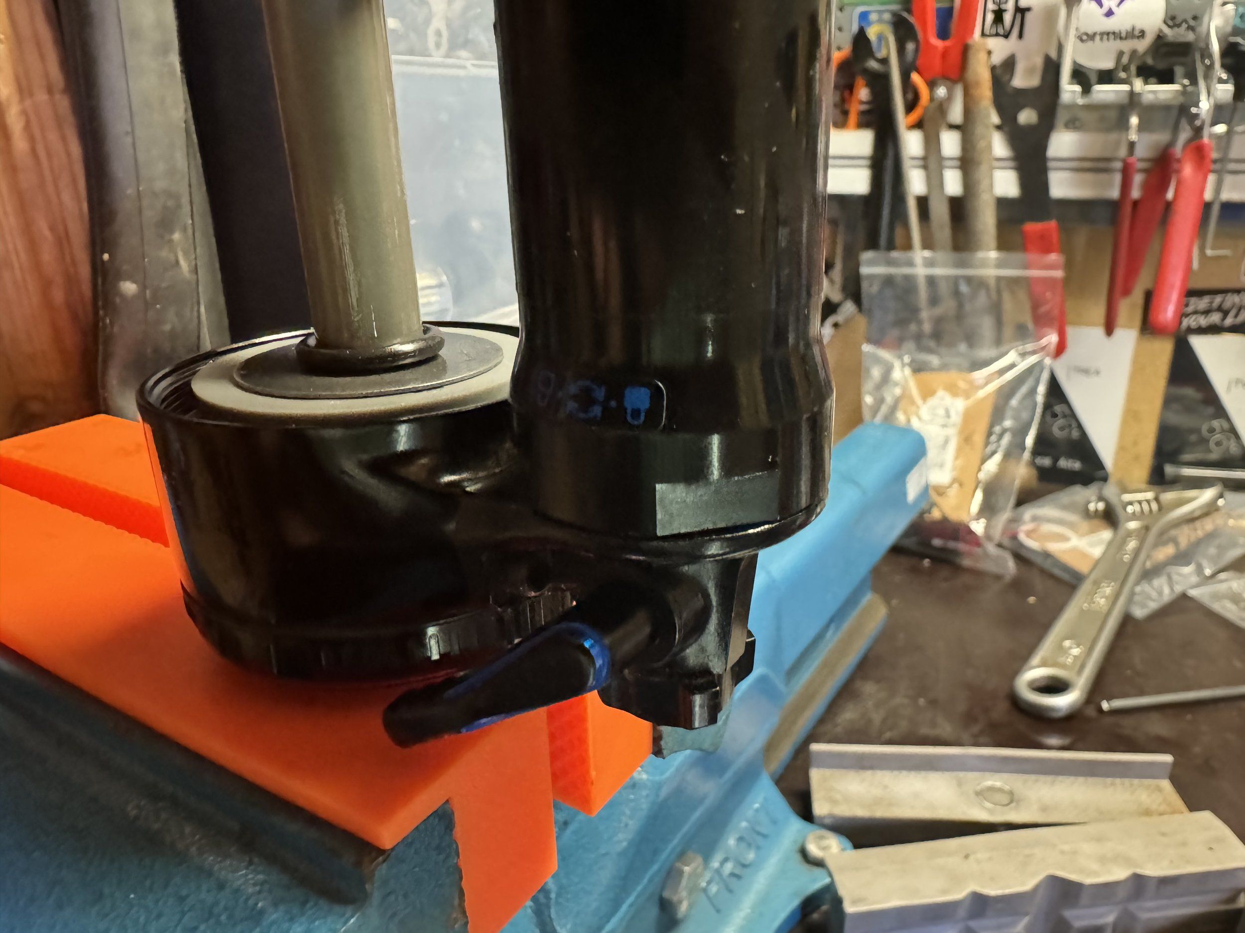

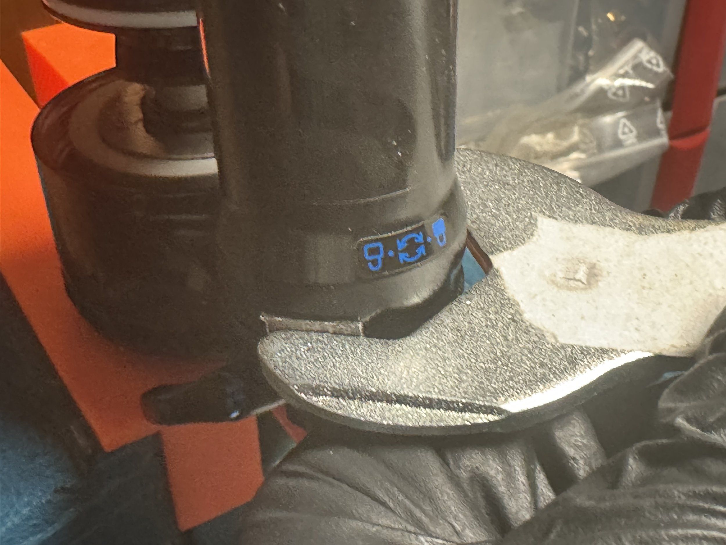

Köpte en svindyr tångnyckel i morse. Fantastiskt verktyg, men tyvärr är käftarna för breda för att komma åt ?.
Här ska man använda en smal 31 mm blocknyckel. Var man får tag på en har jag dock inte lyckats lista ut.
Tyvärr behöver jag ha igång cykeln i morgon. Några servicesteg får jag hoppa över. Men på något sätt måste dämparen skruvas ihop. I det ingår att få ut den vita ”brickan” nedan, för att sedan kunna fylla på olja. ??‍♂️

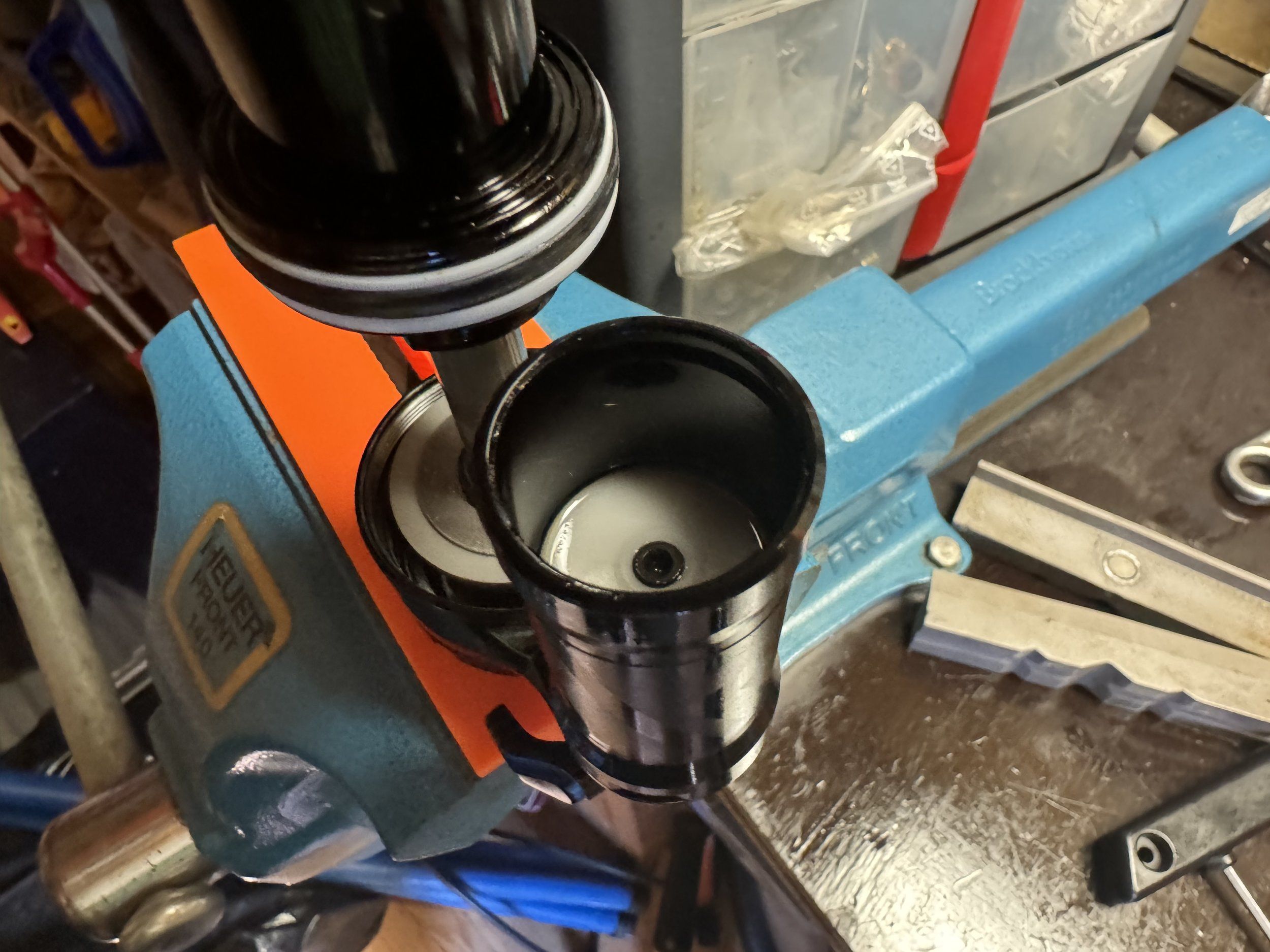

IFP kallar jag den eller skiljekolv. Men vad är det för gänga i skruvhålet i mitten? Kan du inte gänga i något långt lämpligt och dra upp IFPn?
Det är så man gör på många Öhlinsdämpare till MC iaf.

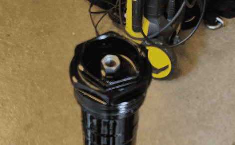

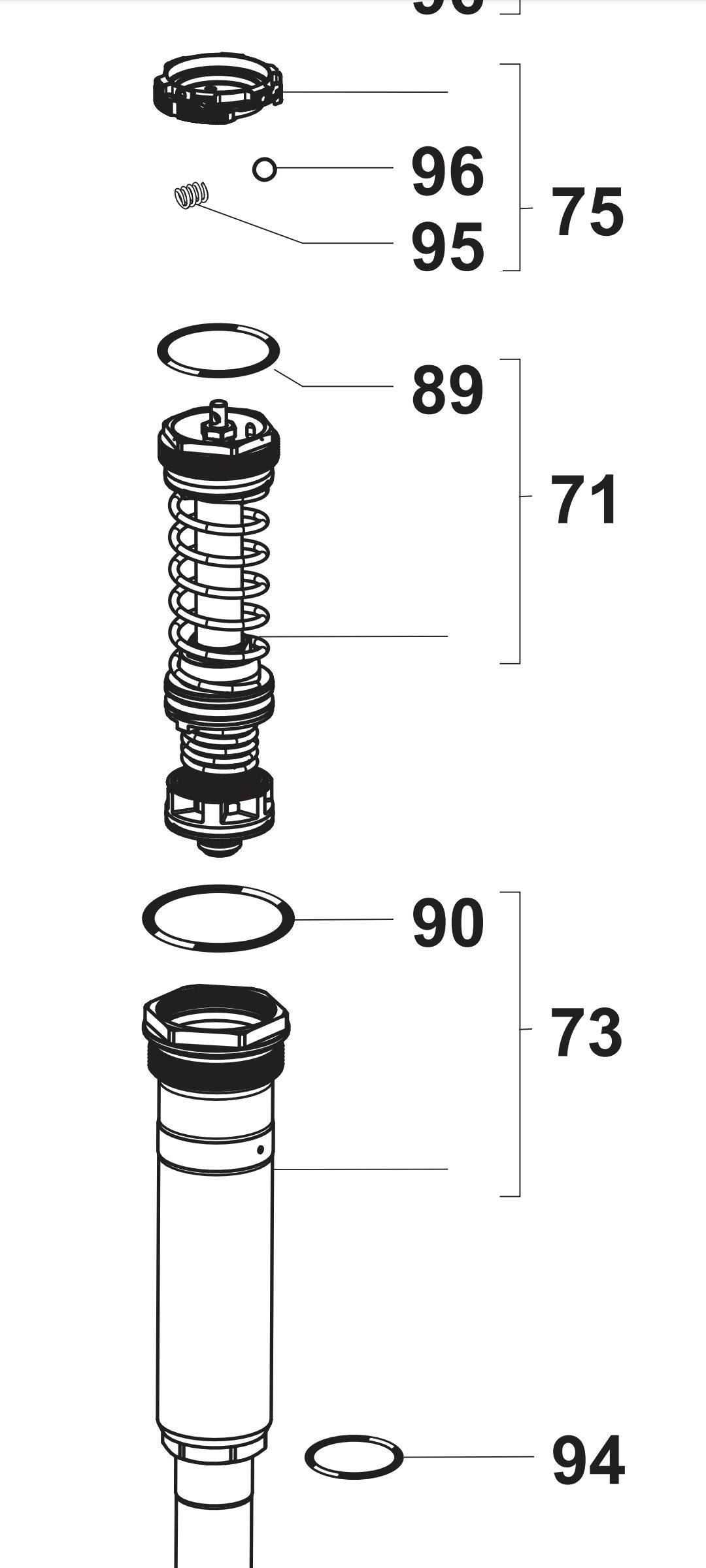

Nån som skruvat isär en Marzocchi 380? Skulle ta isär dämparenheten men fick loss hela dämparenheten ur gaffelbenet. Den inre mätte jag till 26mm och den yttre till 33mm. Min fina knipex tångnyckel funkar utmärkt för att få grepp om den större, men käftarna är för breda så att jag inte kan få grepp om den mindre med något verktyg.
Nån som öppnat upp en 380?

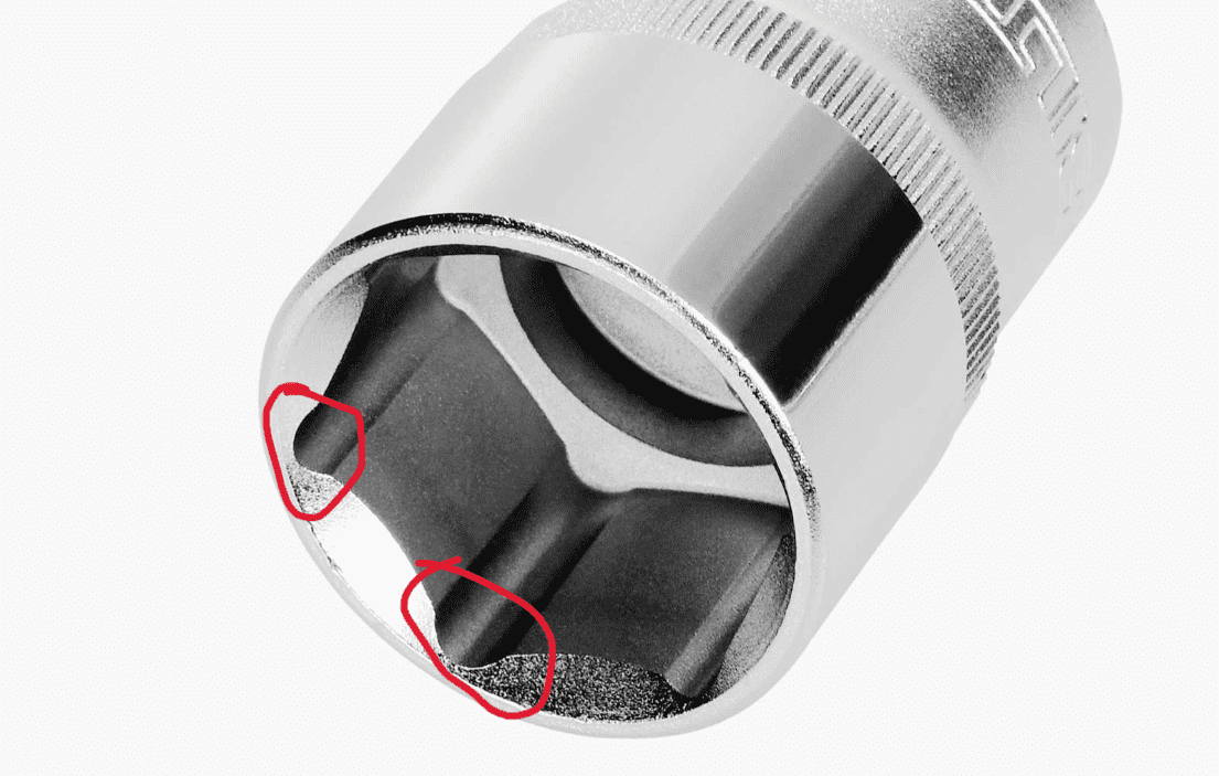

Nån som kan tipsa om antingen tex blocknycklar i 26mm och 33mm som är max 3mm tjocka? Alternativt en 26mm hylsa med mindre ytterdiameter än 33mm?
Med en tunnväggig hylsa på den inre skruven och tångnyckel på den yttre borde det inte vara något problem att få isär.
Likaså med 2 tunna blocknycklar.
Något annat kreativt tips?
Varför inte tunna ner en hylsa eller en blocknyckel?
Knipex och tunn hylsa funkar. Alternativt: gör rent gängan på enheten väl, samma med gaffelröret. Kläm sedan fast innerbenet i kronan igen med klämman högt upp så den överlappar läppen på cartridgen och nyp åt med kronans klämma. Brukar funka.

Ah, det var smart, det blir det att prova först. Tackar och glad midsommar :)
Funderat på det. Blocknycklar i 33mm är sjukt dyra, från ca 370kr, och att sen låta nån firma slipa ner de tar emot...
Att svarva ner (och plana) hylsa känns tveksamt med tanke på avrundningarna av spetsarna. kanske inte blir så mycket material kvar. Men det är nog det jag provar om inte Jons tips funkar.

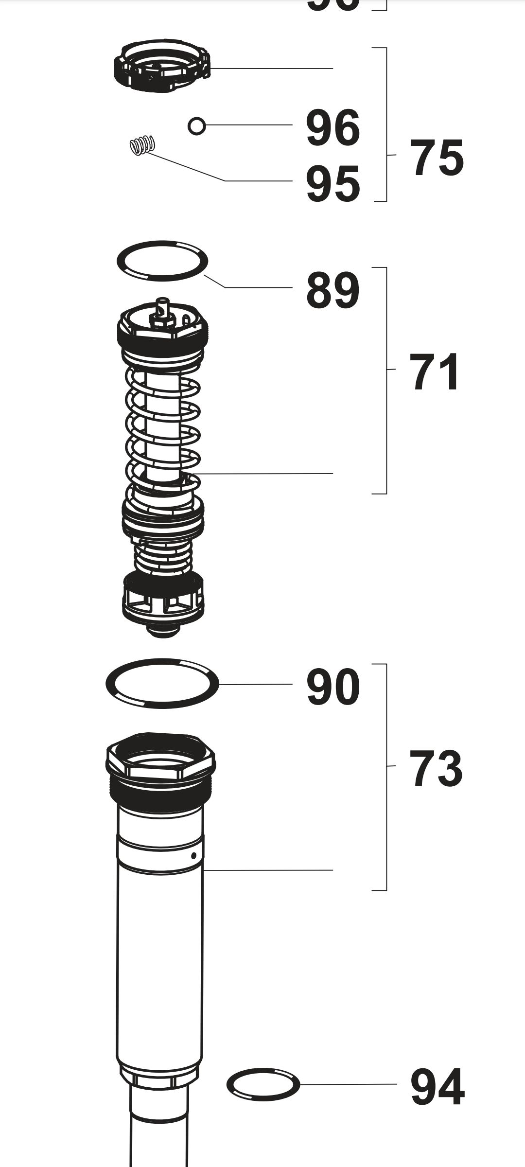

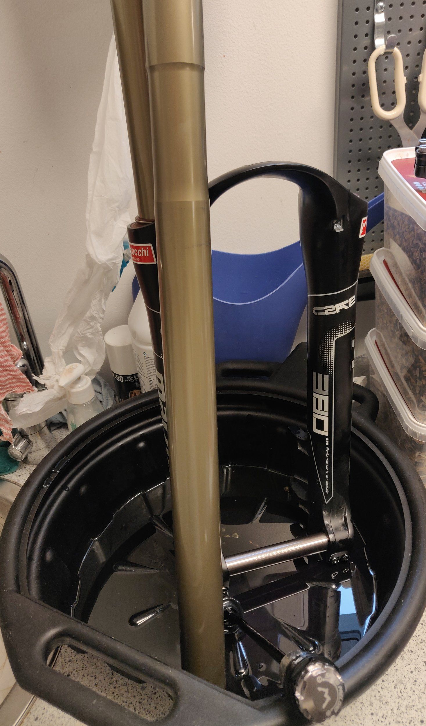

Arbetet fortskrider, dämparbenet ihopmonterat igen. Har följt denna video på youtube och det skiljer en del, tex saknas det foamrings i min gaffel. Vad är det primära syftet med sånna?
Han skriver att det är svårt att montera tillbaka dämpinsatsen, men trots att jag öppnade LSC som han också skrev så fick jag inte i den utan fick tippa ur en del olja för att kunna pressa ner den och få den att ta gänga. Får se om det påverkar dämpningen.
Gaffeln kommer direkt från fabrik, haft den liggandes sen 2018 tror jag när Jenson reade ut de, köpte en cykel till den förra våren och monterade den så jag är den första som våldför mig på den.
Nu har jag tagit isär fjäderbenet och det var riktigt geggigt inuti, olja blandat med fettklumpar jämnt utspritt över innanmätet.
Det var grön fjäder monterad och grå i kartongen så jag byter till den gråa, får se om det blir för hårt, trivdes ganska bra med den gröna.
Däremot är den gråa ca 1cm längre, så får se om det blir problematiskt att få ihop fjäderbenet. Men först behöver jag köpa mindre krympplast, den jag redan köpt var för stor diameter så veckade sig och blev inte så snyggt.
Hur vet jag om det är titan eller stålfjädrar? Fjädrarna är gråa med ljusgrå respektive grön påstruket längs med för att markera hårdhet.
