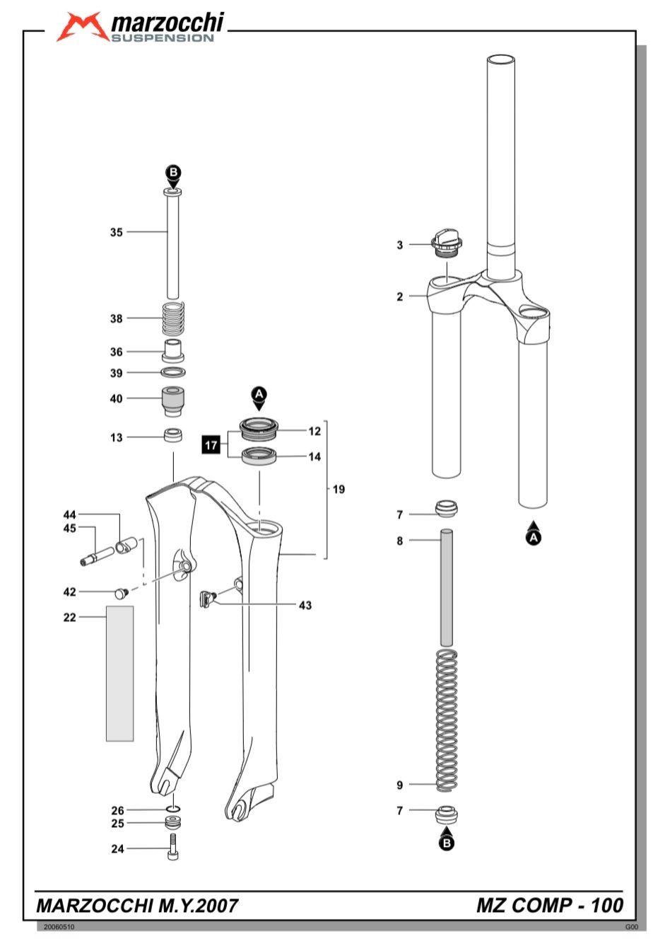

Kommer att tänka på att nåt år efter den gaffeln så lyckades ju Marz göra en sån stängd, gasladdad cartridge som sörplade ytterbensolja, så att den gick mot hydrolåst av vanlig körning. Det fanns fulhack för: http://marzocchiworkshop.blogspot.com/2013/02/workshop-fixing-5533-and-dj-cartridge.html?m=1
Kanske att nåt sånt kan funka på den där också.
Gafflar som hette MZ nånting hade även elastomer istf. dämpare, kanske en skönt retro väg att gå...
Är det detta du menar? Ser ut som att det skulle vara samma dämpare iaf. Helt annan gaffel dock. Tror att min är från 2006.
Edit: hur skulle elastomer funka?
Ja nåt sånt. Sprängskisser finns på den sidan, även för de med elastomer, men jag vet inte vad jag tittar på. Är det korven inuti fjädern?

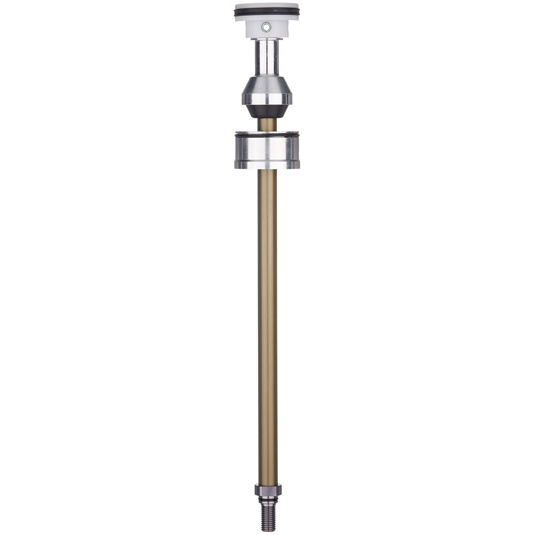

Bilden nedan är på en modernare NA2, det finns en tidigare version utan den koniska aludelen.
Kolla efter skador på gummit och/eller den övre del gummit ligger emot. De tidigare nylonstoppen
upptill kunde spricka.

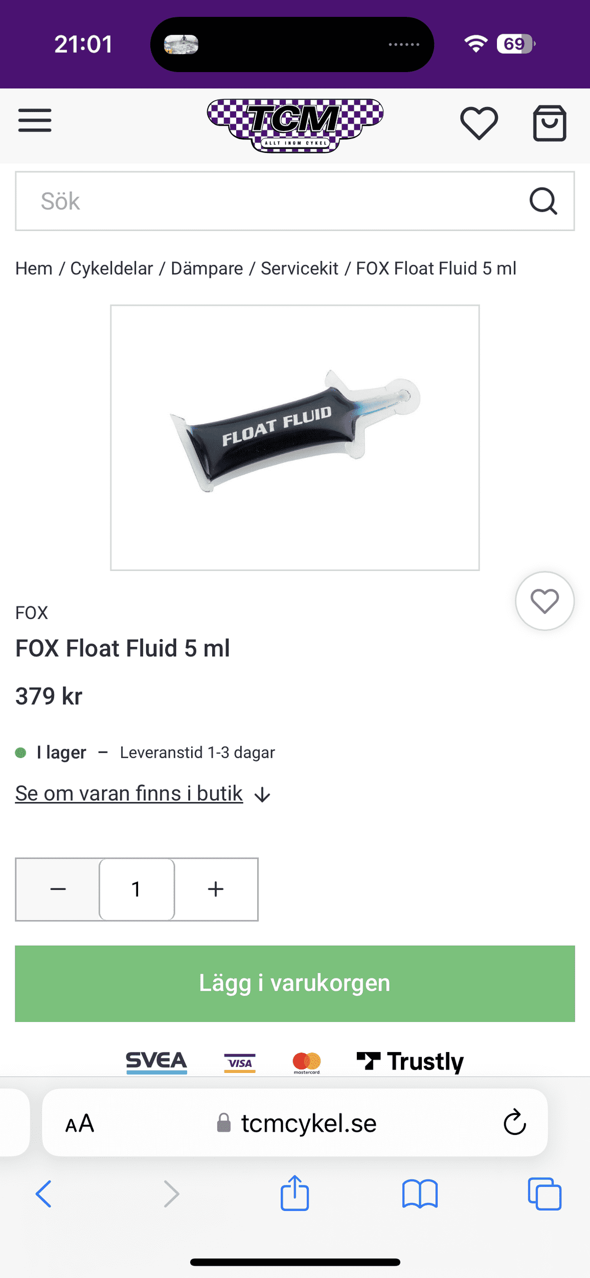

Beror på butik. Jag har hittat flera butiker som säljer service kitt men inte olja. Jag beställde precis service kort från tcm men får abvbeställa. Tänker inte betala dubbel frakt eller så mycket för 5ml
Visa bilaga 716199
Åjädrar, har sett den lilla plasttuben för en femtilapp på flera ställen å tyckte det var dyrt men tydligen går det att vara ännu dyrare? köpte en minidunk för många år sen och har som tur är fortfarande mycket kvar ?
Frågetråden om dämparservice
Bästa är att skit butikens mail inte fungerar. Så nu är min order skickad och jag kommer att behöva betala 140:- inkl frakt för oljan från en annan butik. Jag hatar på riktigt butiker som inte kontrollerar sin order mail innan dom packar. TCMcykel no More.

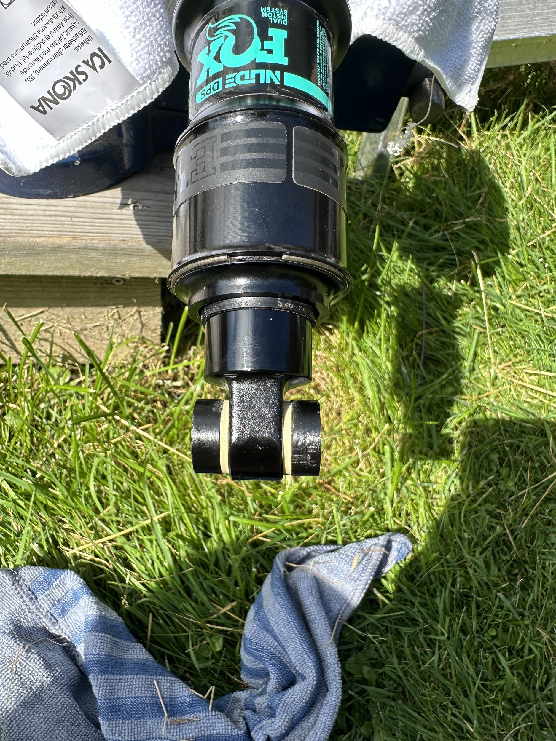

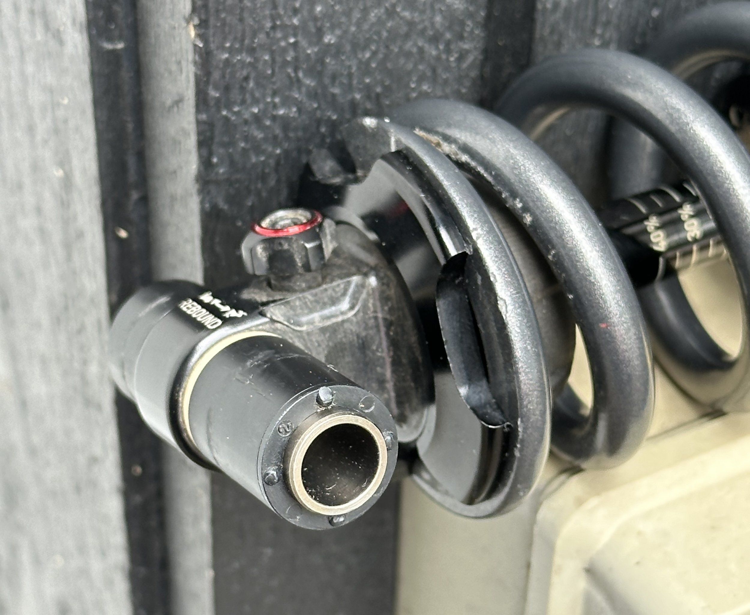

Jag skulle byta fjäder på min RockShox-dämpare och lyckades fippla bort den ena plastspacern med fyra pluppar som syns på bilden här. Har jag förstått rätt att den är den tillhör dämparinfästningen från RockShox och inte ramen från Trek? Den syns iaf inte på cykelns sprängskiss. Någon som vet vad delen heter eller i vilket kit den ingår?
Bonuspoäng om man vet i vilken låda hos Trek service i Göteborg som de ligger, vi letade och hittade inte... ?
Nu vet jag inte vilken diameter det är på dämparskruven för hojen (till själva "röret"), gissar 10mm.
Det ser ut att vara ett Fox Crush Washer-set med rätt bred för dämparfästningen. Typ som denna:
Det som bör finnas hos TrekStore är detta:
Är det nedre fästet borde de väl vara denna https://trekstoregbg.se/produkt/rockshox-hardware-10x50mm/
Övre denna: https://trekstoregbg.se/produkt/rockshox-hardware-10x54mm/
