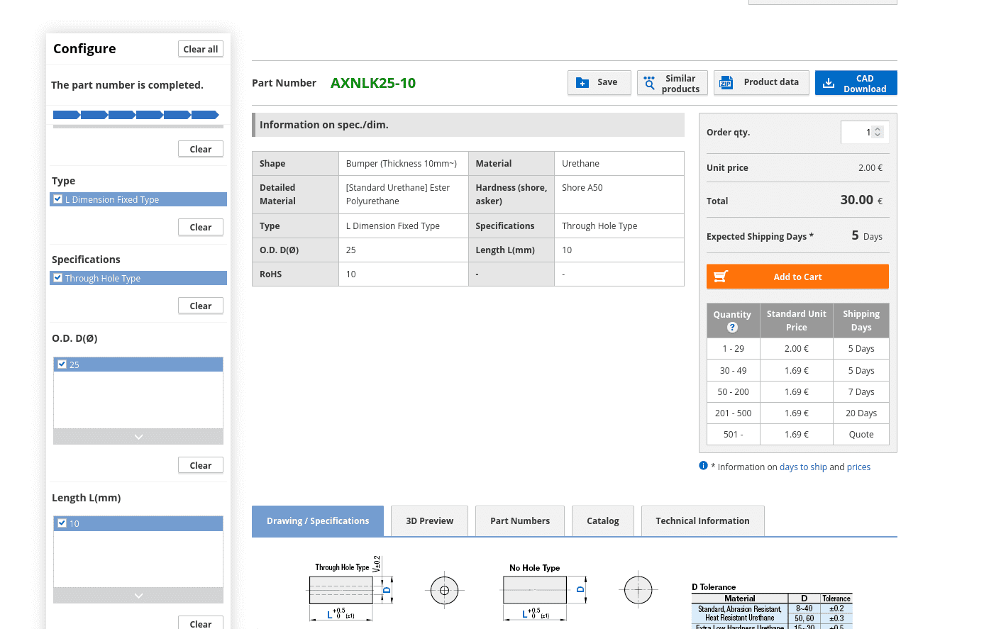

Nu jagar jag fortfarande passande elastomerstångar… Det finns några med O.D. 25 mm och I.D. 8 mm och jag kan väl borra en större 12 mm hål för skaftet.
Frågetråden om dämparservice
Det verkar som man kan beställa polyuretanbrickor av olika storlekar och hårdheter

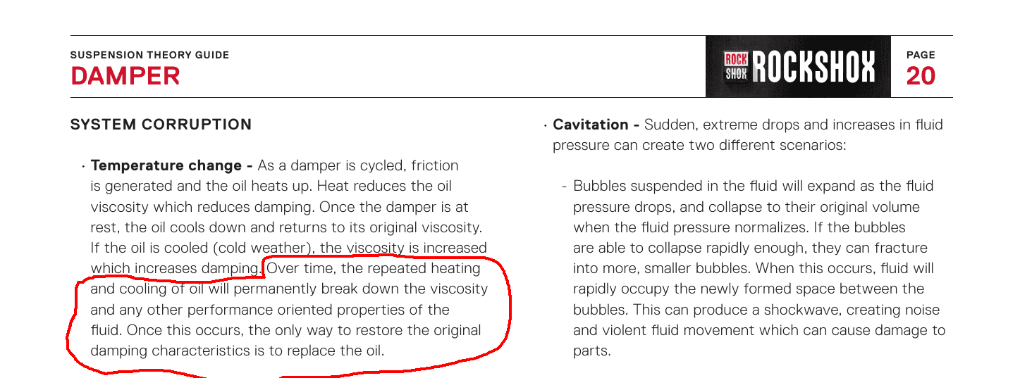

Jag har nyligen lärt mig en annan anledning för att regelbundet byta dämparolja. Förutom oundviklig förorening, nöts oljemolekulerna ut när de värms och kylas!
Visa bilaga 724181
Detta taget från SRAM:s dokument: https://www.sram.com/globalassets/d...-manuals/rockshox/suspension-theory-guide.pdf
Tror du att det är sant och gäller för cyklar (d.v.s. ej motorcyklar eller andra tyngre fordon)?
Det är extremt lite olja i en gaffel så det tycker jag är superrelevant. Om jag skulle säga vad jag upplever eller tycker är det inom mtb stor fokus på att byta O-ringar och tätningar mindre viktigt och byta oljan.
Visa bilaga 724181

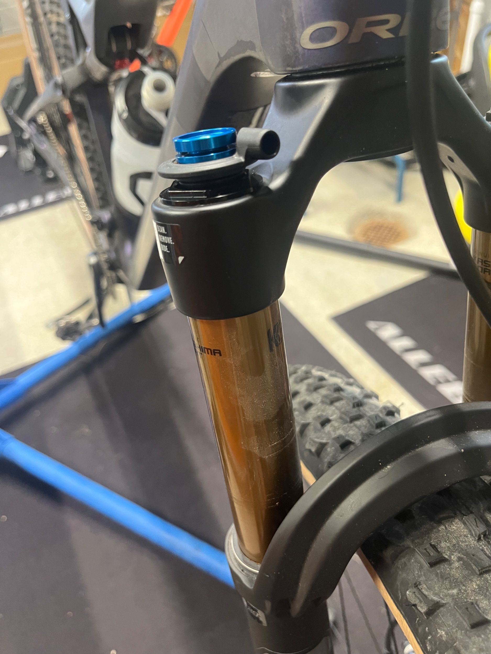

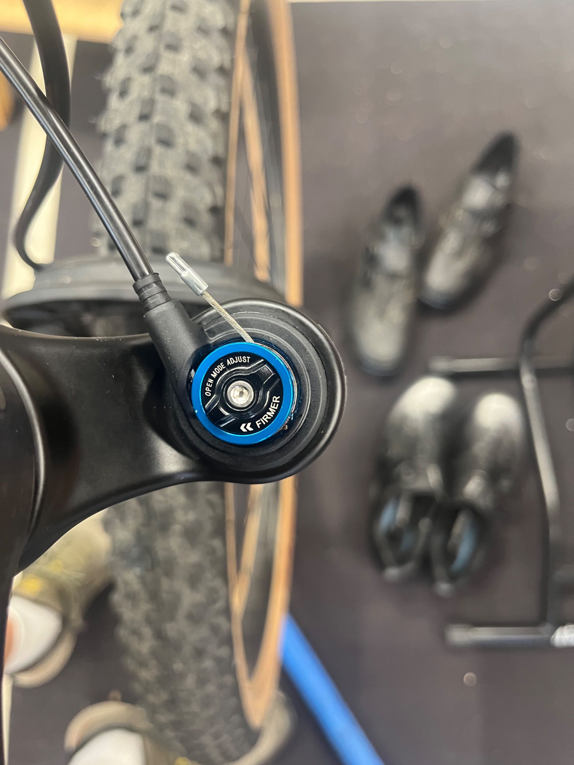

Min lockout på Fox 34an crappade ut idag. Lossat det jag kan utan våld men får inte loss mekanismen från cartridgen. Går inte heller och rotera blå delen i kabelguiden eller vad den heter!
Misstänker returfjädern ligger i kläm på nåt vis.
Vill och kan själv men den är nästan helt ny på en svensksåld Orbea Oiz.
Du borde kunna vicka/dra upp den där, droppa i lite olja i mitten, är det returfjädern så borde man kunna få den att smita av.
Ibland så fastnar det där hela p.g.a. oxidation på den sexkantiga aktivatorn eller rost på spoolfjädern, men är den relativt ny så känns ju det som något är nypt, som du skriver.
Ska slå en kik till och dränka i rostlösare när jag kommer hem, jag tyckte nog att jag såg tendenser till lite rost, men cykeln är bara två månader gammal så lite förvånad över kvaliteten om det skulle ha oxiderat.
Interfacet mellan aktivatorn och lock-out selectorn verkar vara en 5/16 och det hade jag inte hemma. Men det verkar lösa sig, tur vi har många gamla amerikanska maskiner här på jobbet.

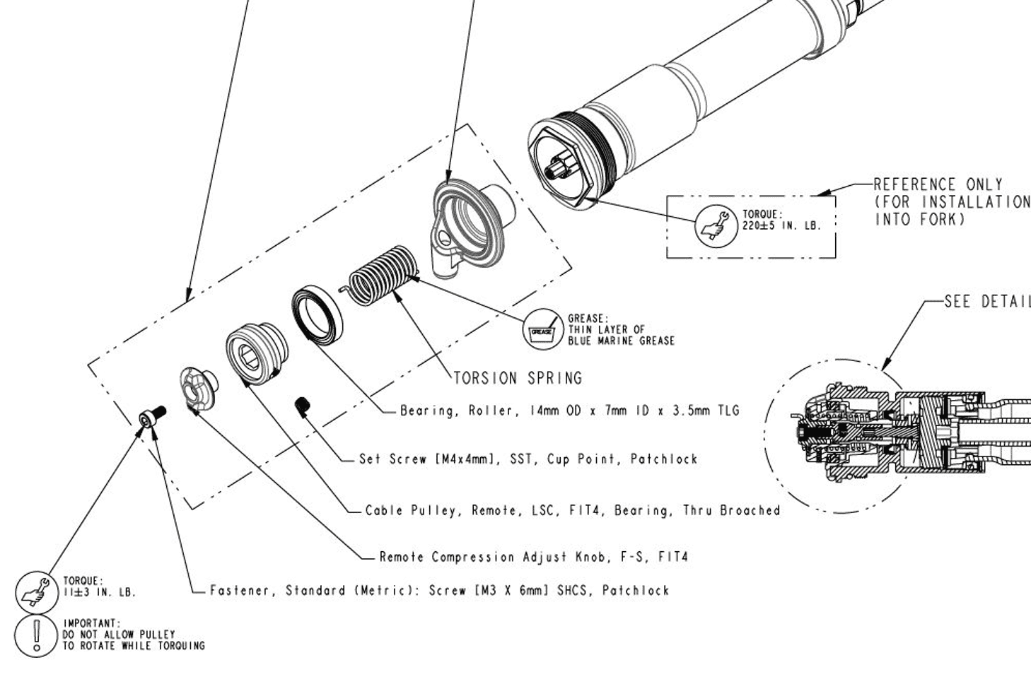

@Preacher Denna ritning stämmer vad du kan se? För då borde det vara lugnt att bara dra loss den.
Visa bilaga 725049
Det är korrekt, den är bara nedtryckt över den sexkantiga detaljen du ser (den större) du ser på toppen av cartridgen där.
Detaljen som heter *Cable Pulley* kan ha oxidation på insidan, eller något litet hack i metallen och sedan kan det vara rost på detaljen *Torsion spring* som gör att det strejkar med.

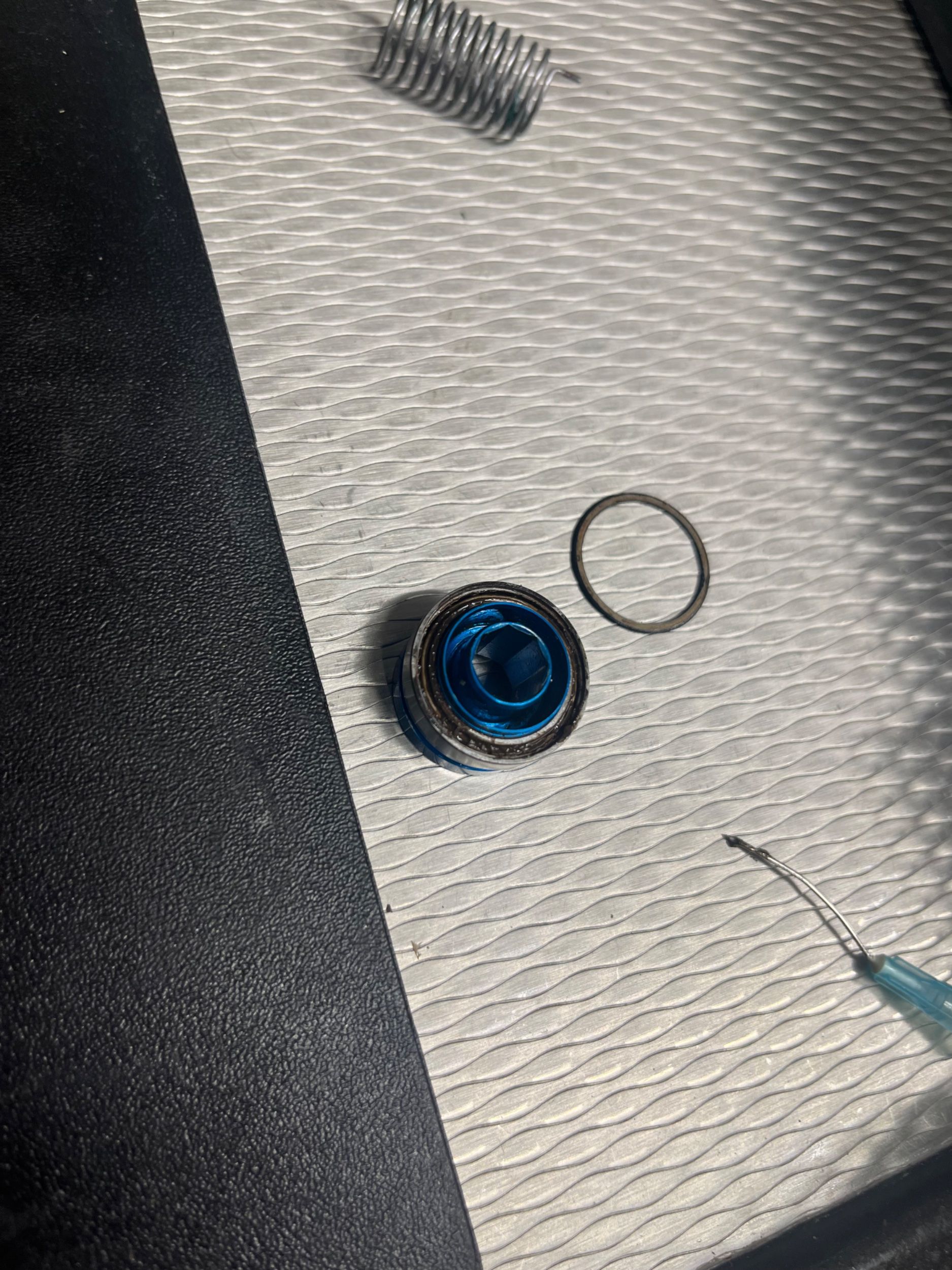

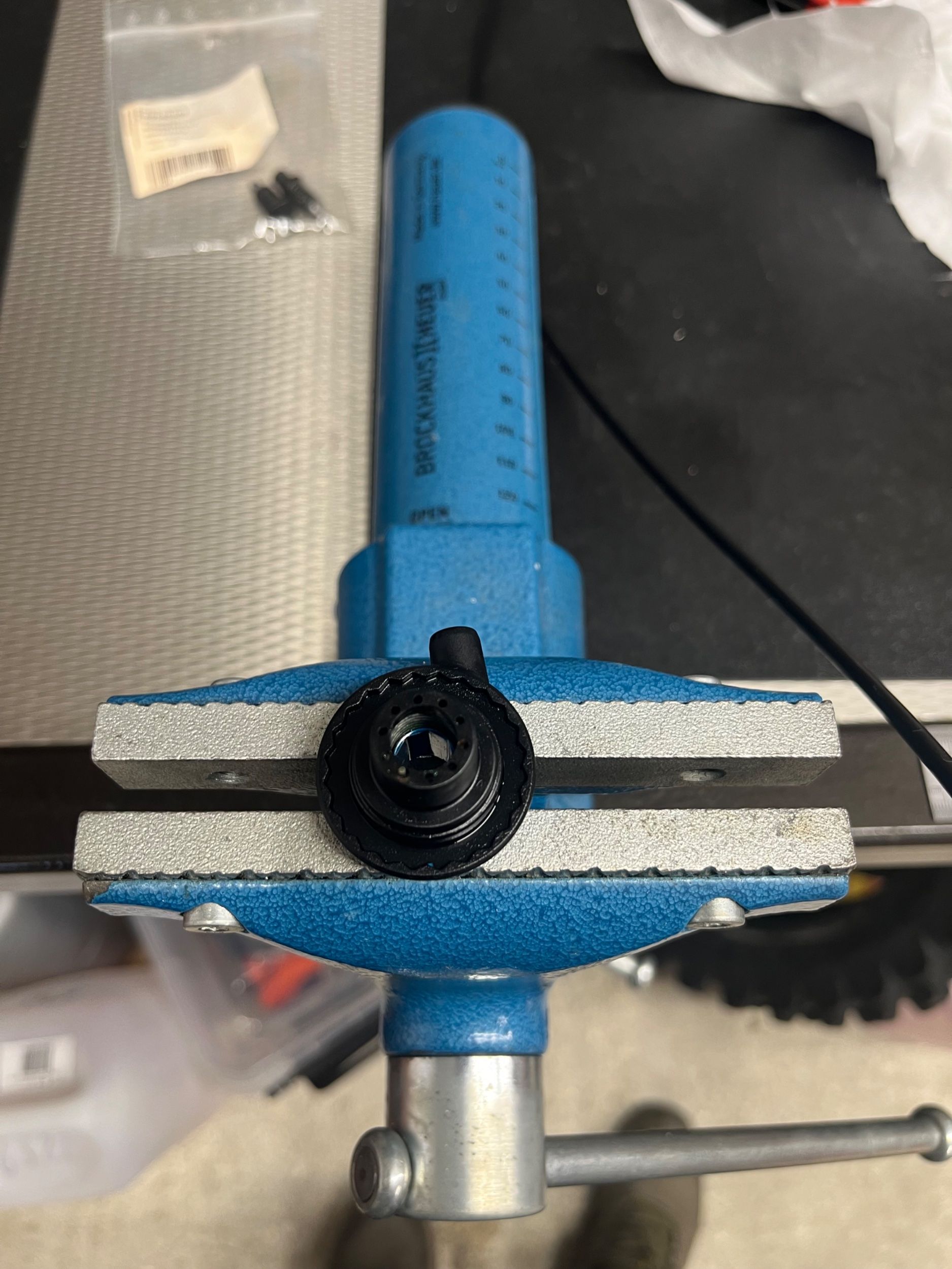

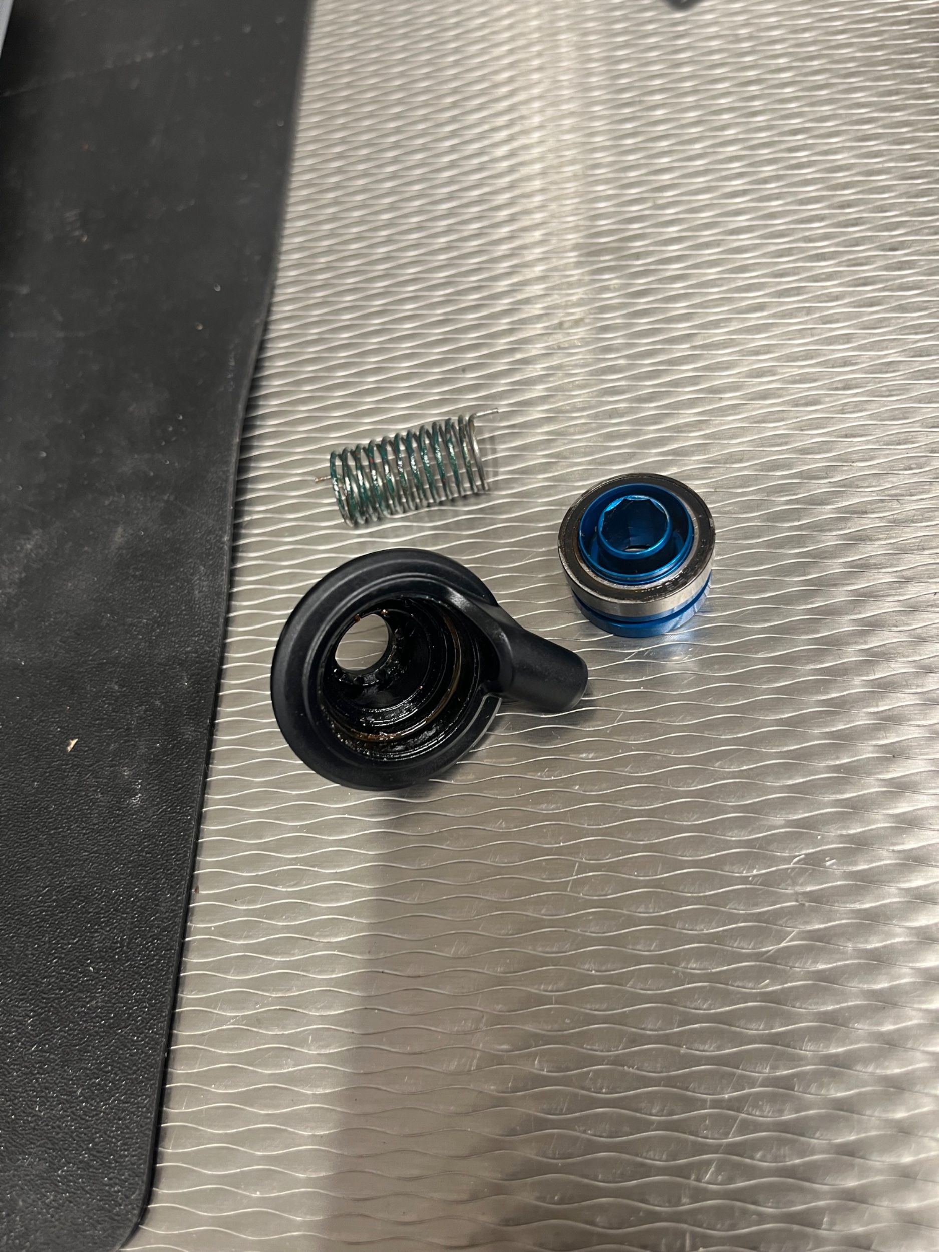

Så tackar för supporten nu är det delat, rengjort och uppsmort! Allt helt och funkar igen. Hade lite bryt på Squidlocken som har för lite pull mot fox-gaffeln. Men fick till det och nu låser den fint som tusan.
    439.4 KB · Besök: 67
    619.1 KB · Besök: 62
    683.7 KB · Besök: 66
    371.8 KB · Besök: 69

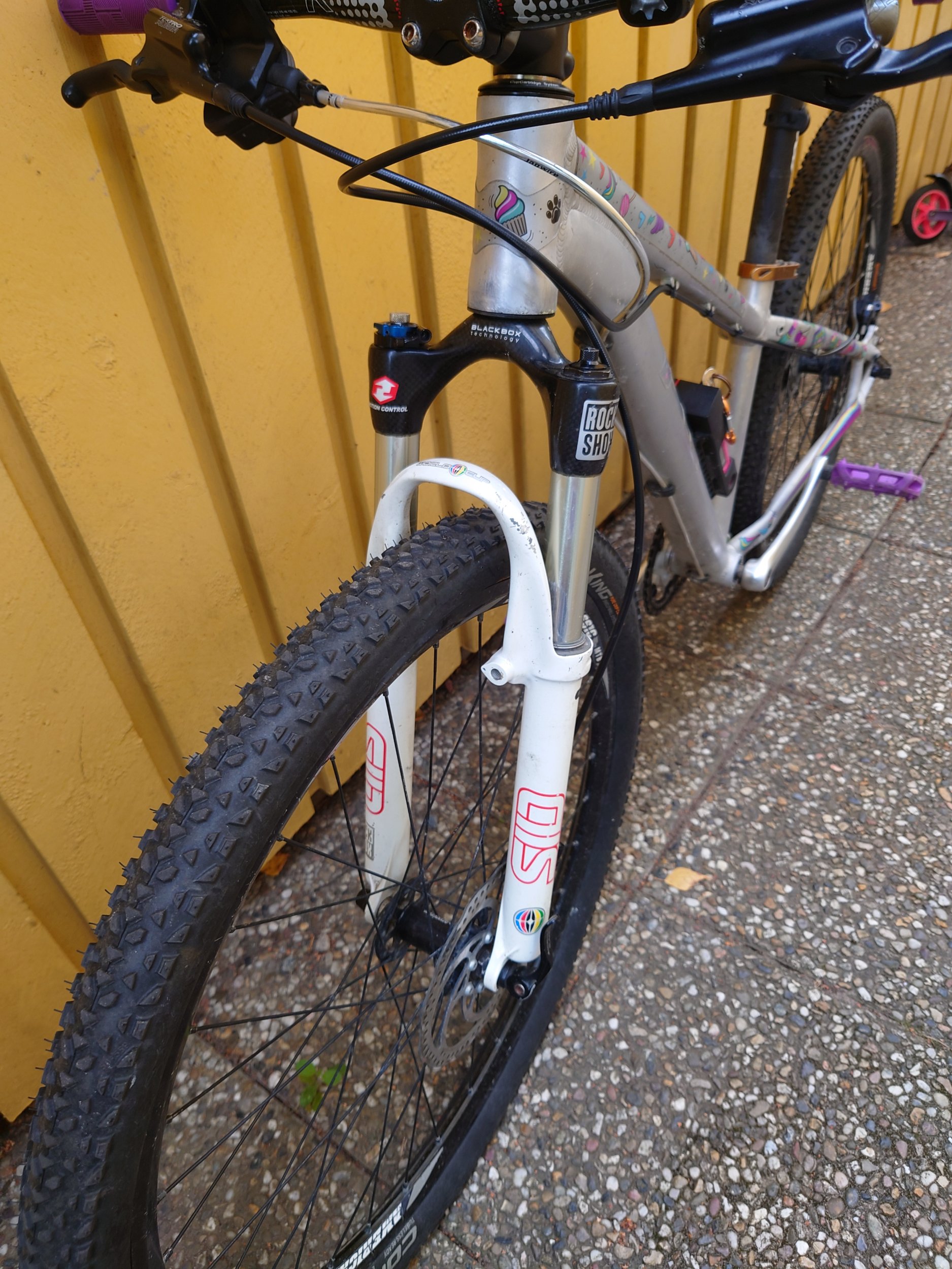

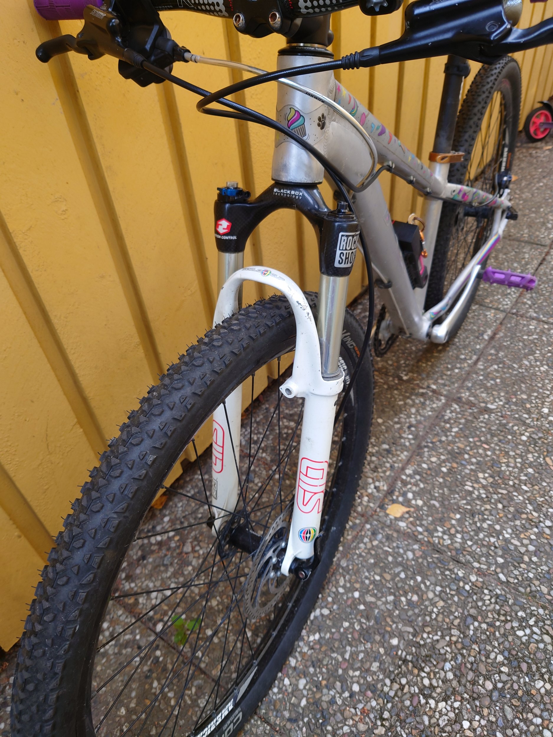

Tänkte ge mig på att serva dotterns gaffel, har aldrig servat gafflar tidigare men tänker att det borde jag kunna youtubea mig till.
Men hur gör jag för att fatta vilket servicekit jag behöver? Min google-fu känns svag här känner jag....
Visa bilaga 728230
Här är en algoritm som jag kan tänka mig:
1. Ta reda på gaffelns exakta modellår eller sannolik intervall för åren. Att veta exakta året är inte nödvändigt, SRAM byter ju inte alla inre delar varje år, särskilt på enklare modeller. Om gaffeln köptes tillsammans med cykeln kan cykelns modellår tas för uppskattningsvärdet.
2. Gå till https://www.sram.com/en/service och hitta servicemanualer för just dem åren.
3. Gå igenom manualer och hitta instruktioner för gafflar. Jämför mellan vad sägs för olika år. Om det finns misstankar att några viktiga steg har ändrats under tidsintervallen, ställ ytterligare frågor här, någon kan förmodligen hjälpa med.
4. Ta reda på vilka verktyg du behöver. Det är rätt meningslöst att ens börja med isärtagningen om du saknar ett verktyg som kommer att krävas vid ett mellansteg. Man kan säkert fuska med vissa specialverktyg, t.ex. dammtätningar kan tryckas in med stora insexhylsor, och topplock kan ofta skruvas med justerbar skiftnyckel.
5. Ta reda på vilka reservdelar du behöver. Mest sannolikt behöver du nya oljor (en eller två typer), dämpningsspecifikt fett (SRAM Butter eller liknande, det spelar inte stor roll vad såvitt det inte är kedje- eller navsfett), crush washers, nya elastomer (???). Sedan kan du skaffa nya skumringar i rätt storlek, dammtätningar (500-005289-00 eller ekvivalenta), o-ringar och sådant. Om du lyckas att hitta en passande service kit blir det förstås bäst.
6. Titta på några videor som handlar om service på en liknande gaffelmodell. Det behövs inte vara exakt samma modell. Videor kan ge viktig insikt om flera mindre men viktiga aspekter som är svåra att fånga från manualens text.
7. Kom igång, ta det lugnt, dubbelkolla allt, skriv ner detaljer och mätningar och ta foton på hur saker såg ut innan du rörde dem. Det hjälper mycket att avmontera gaffeln från cykeln före servicen.
Här är ungefärliga servicenivåer som man kan inkludera i hemmaservicen, radade från enklare till mer utförliga. Högre nivåer kräver tillgång till fler specialiserade verktyg och reservdelar.
0. Ta av nedre ben, rengöra och smörja allt, hälla in ny olja i nedre ben, montera allt ihop.
1. Samma som #0 + byta ut skumringar.
2. Samma som #1 + byta ut dammtätningar.
3. Samma som #2 + öppna dämparsidan och byta ut dämparolja.
4. Samma som #3 + öppna luftfjädersidan och rengöra där.
5. Samma som #4 + byta ut slitdelar på båda sidor: o-ringar, bultar m. fl.
6. Samma som #5 + byta ut glidbussningar eller brotcha dem. #6 är troligen overkill för hemmamekaniker.
7. Samma som #6 + byta komponenter för att ändra gaffelns karaktär: ta av/lägg till puckar, installera längre/kortare kolvar, byta ut trasiga nedre ben eller CSU, trolla med shimsar i dämparen m. fl. Detta steg karakteriseras snarare som modifiering och inte underhåll för att behålla dess prestanda.

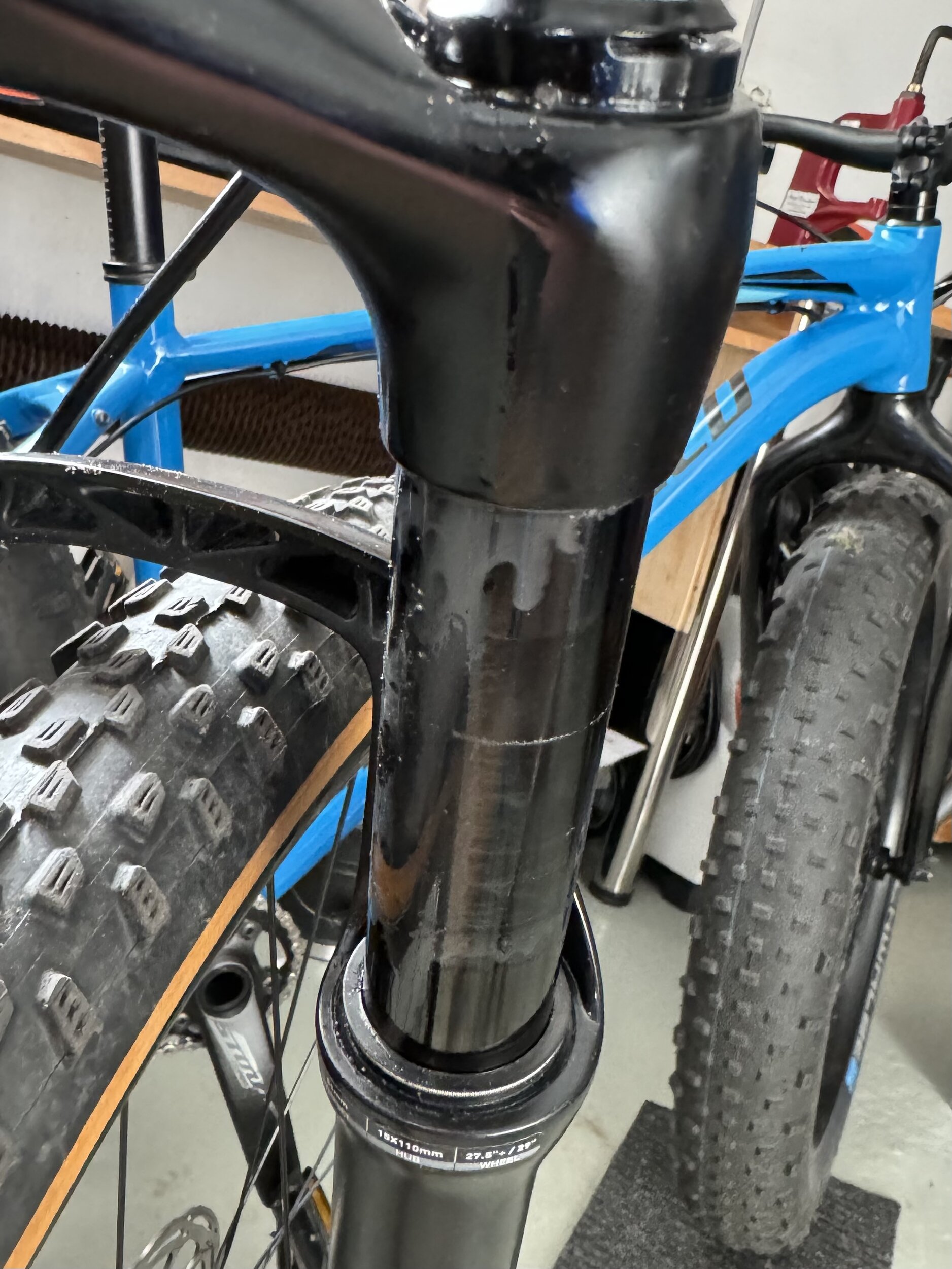

Ser ut som att det läcker från vredet samt ur skrapringen. Någon som har haft samma besvär? Om chargen är dålig så borde det väll inte läcka från det sistnämnda stället? Har dock två chargers liggandes hemma som jag fick med en annan hoj.
