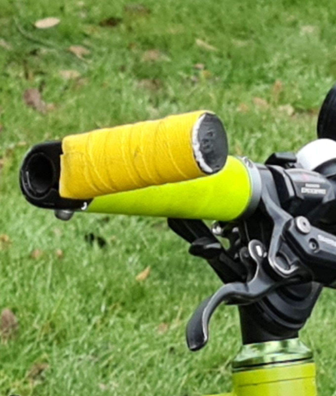

Kanske värt att prova att lägga mindre vikt på händerna? Bålträning kanske tar för mycket tid men kanske finns något i sittställningen att justera? En något kortare styrstam och/eller flytta fram sadeln? Men barends som någon nämnde är ju också en billig och enkel åtgärd.
Värt att köpa Bartejp till barends? 🤔
BJS
Det är självklart!
BJS
Dig kan man alltid lita på, snabba svar!
Då blire en tur in till någon butik med Bartejp imorgon då. Glömde såklart lägga in det på min Bikesterorder. :(
Velox Tressostar Lenkerband är det om du var nyfiken på det. Har den i svart också - perfekt för avslut av styrlindor. På barendsen är det lite halkskydd och lite värmeisolering.

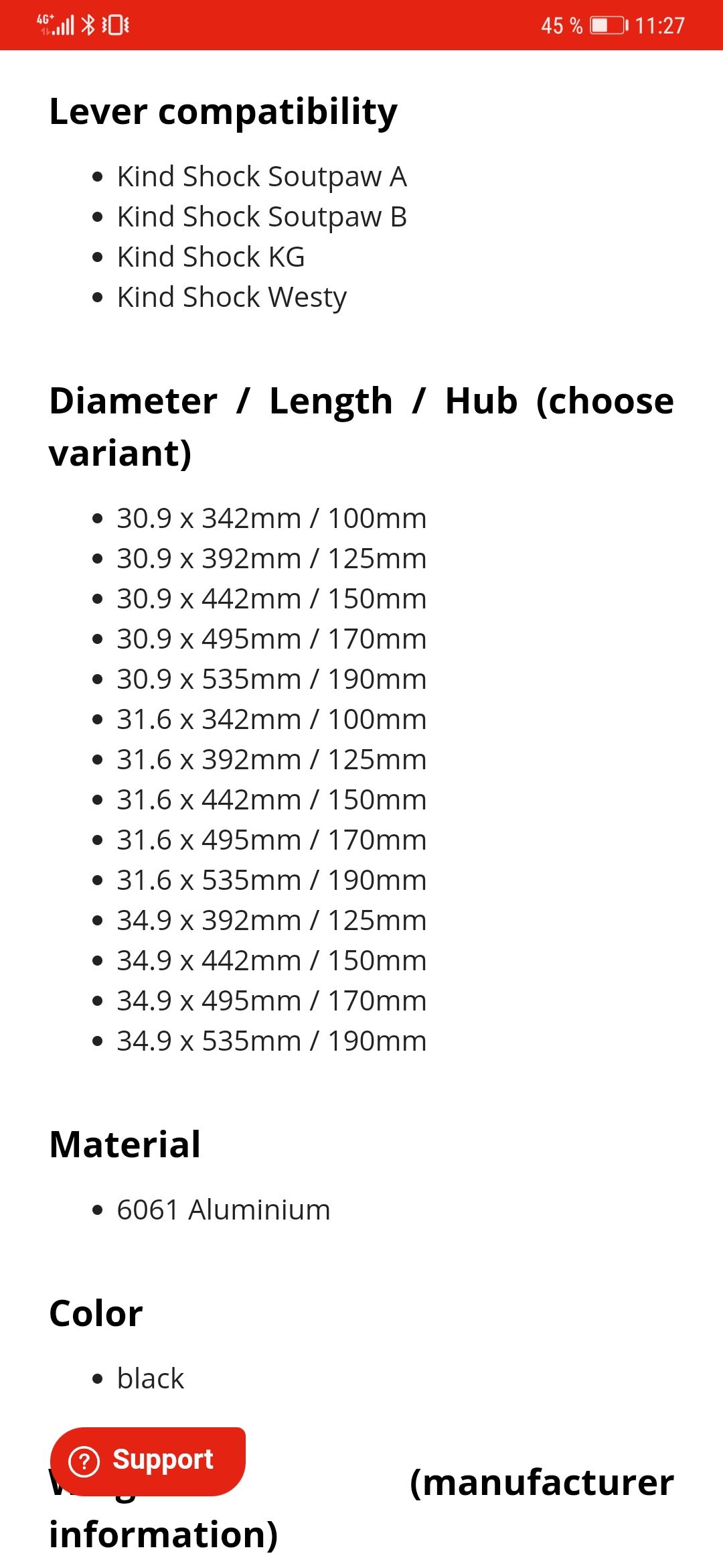

Kollade efter dropper post nu ikväll, fastnade för denna:
Men enligt spec så funkar den bara med KS egna reglage, är det så eller funkar vilket som?
Vart hittar du att den bara skulle fungera med deras egna reglage? Har mycket svårt att tänka mig att det är så, de dropper-reglage jag monterat (vilket iof bara är 3 st och av andra märken) brukar ju kunna dra mer vajer än vad som behövs.. Det är väl om den skulle behöva exceptionellt mycket vajer som det skulle kunna bli problem.
Här är från spec

Var för stor text för att jag skulle se det...
Har inte sett tidigare att en dropper med vajer skulle kräva reglage från det egna märket, jag hade nog inte ens sett den här infon om jag skulle köpa en dropper. Jag gissar att det fungerar men det är nog säkrast att fråga säljaren eller tillverkaren innan du köper.
Jag kör den stolpen med ett reglage från XLC, funkar klockrent. Kör en annan KS (LEV integra) med ett Yep-reglage. Tror det är rätt standard hur mycket de behöver "dra".
