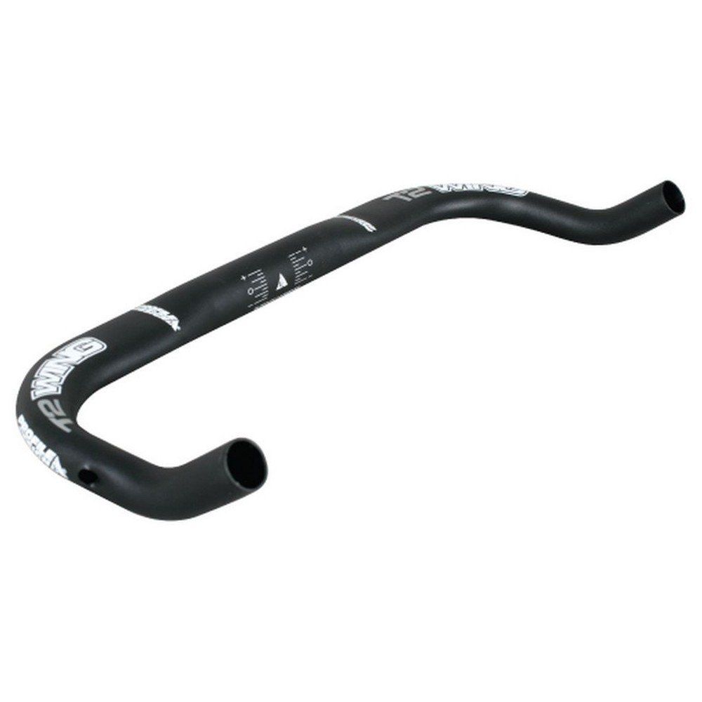

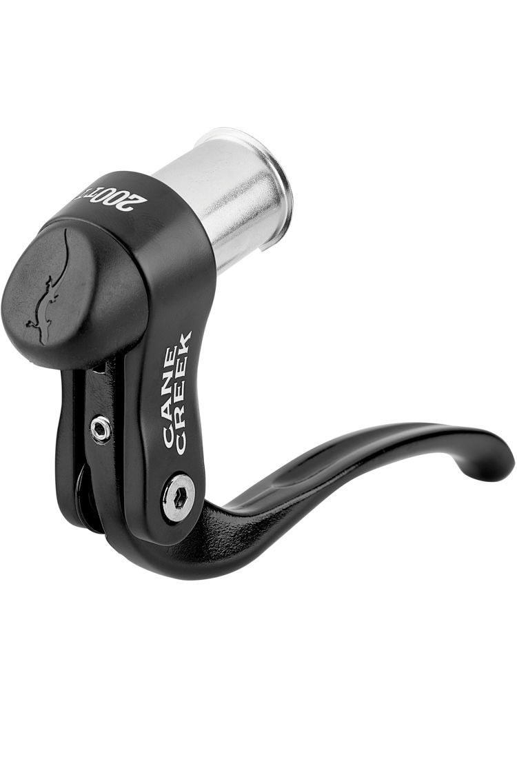

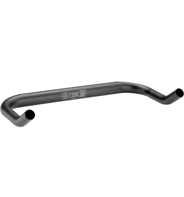

Hur var det nu då, funkar TT bromsreglage med bullhorn styren?
Du får mäta innerdiametern på styret (inte självklart att reglagen får plats) och tänka igenom så att du blir nöjd med den vinkel du får.
Förstår inte frågan. TT bromsreglage är gjort precis för bullhorn styren.
Nu var det ett sånt här bullhorn styre jag tänkte på och inte ett traditionellt TT styre. Var vinkel på reglaget mot styret jag var lite osäker på om det passar eller ej.

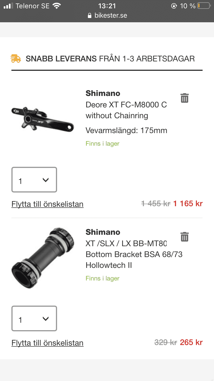

Ska byta ut mina gamla lager på pendlarn då dom glappar satan. Då tänkte jag även passa på o byta till singeldrev i fram. Så långt som mina googlekunskaper sträcker sig så har jag kommit fram till att dessa e kompatibla. Men står att vevarna e 11delskompatibla, funkar det även fast ja tänkt köra 8 eller 9delat i bak? (Inte bestämt mig än). För det har väll bara med drevet i fram och kedjan att göra om d e kompatibelt eller inte?
Jag inväntar dumförklaringar!

det bör fungera ja. Har inte testat just detta men kedjan är väl lika bred på insidan ner till 8 eller 7 och sen blir den bredare.
(Jag kör 11s på 12s klinga)

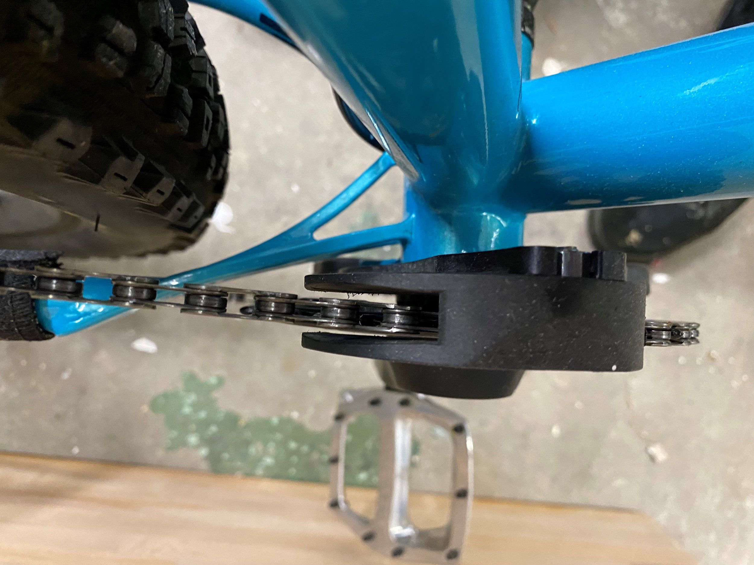

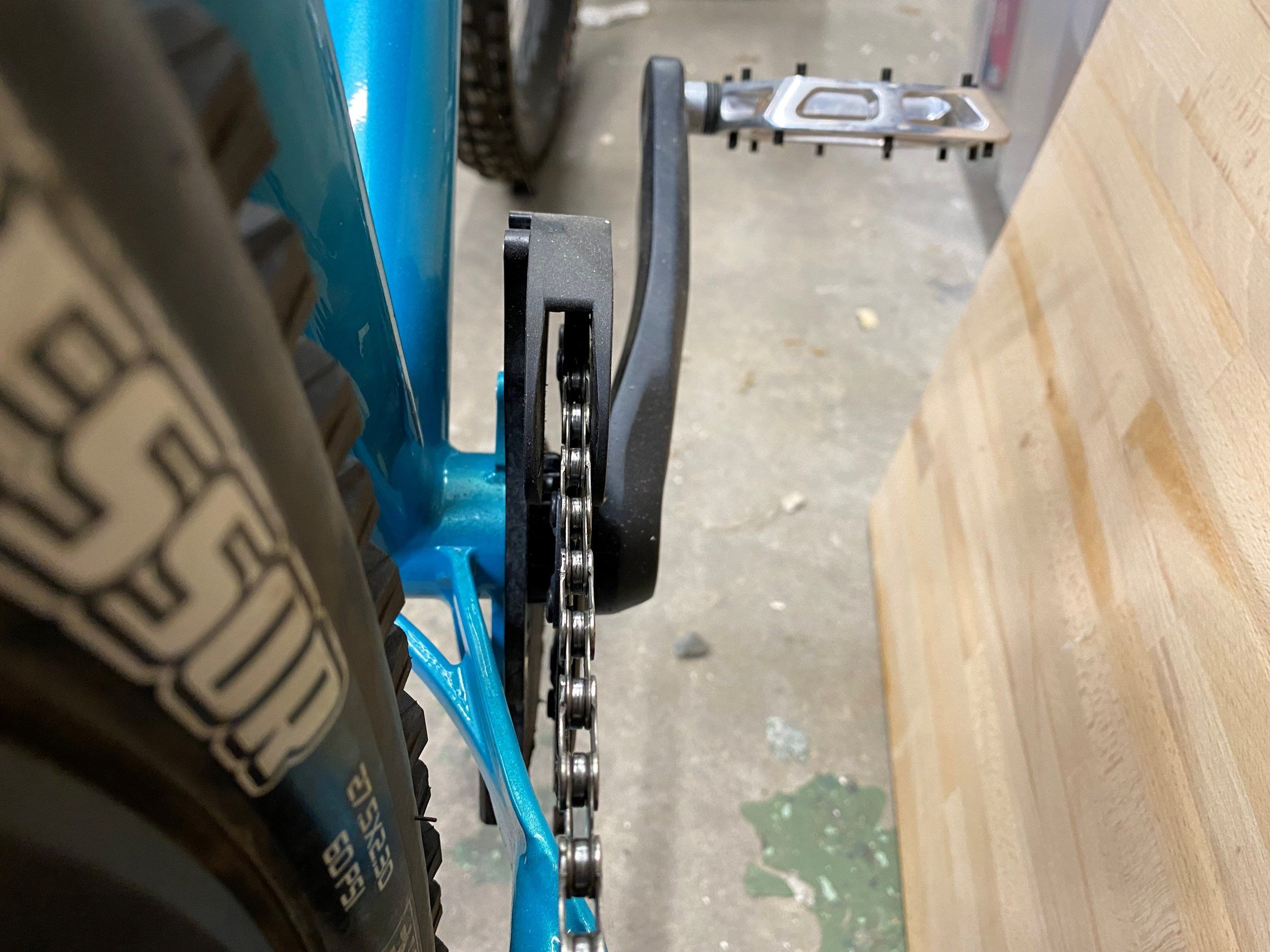

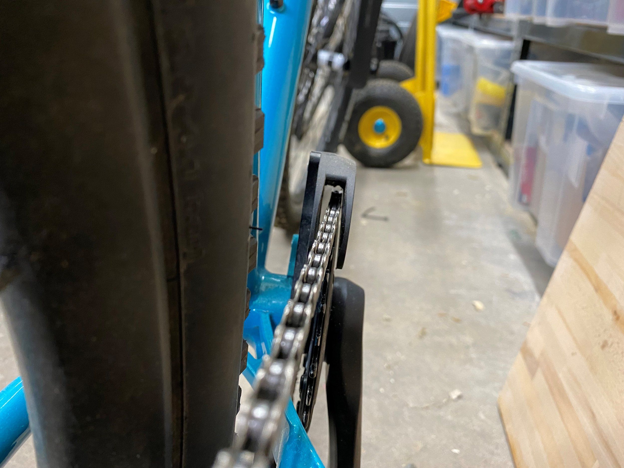

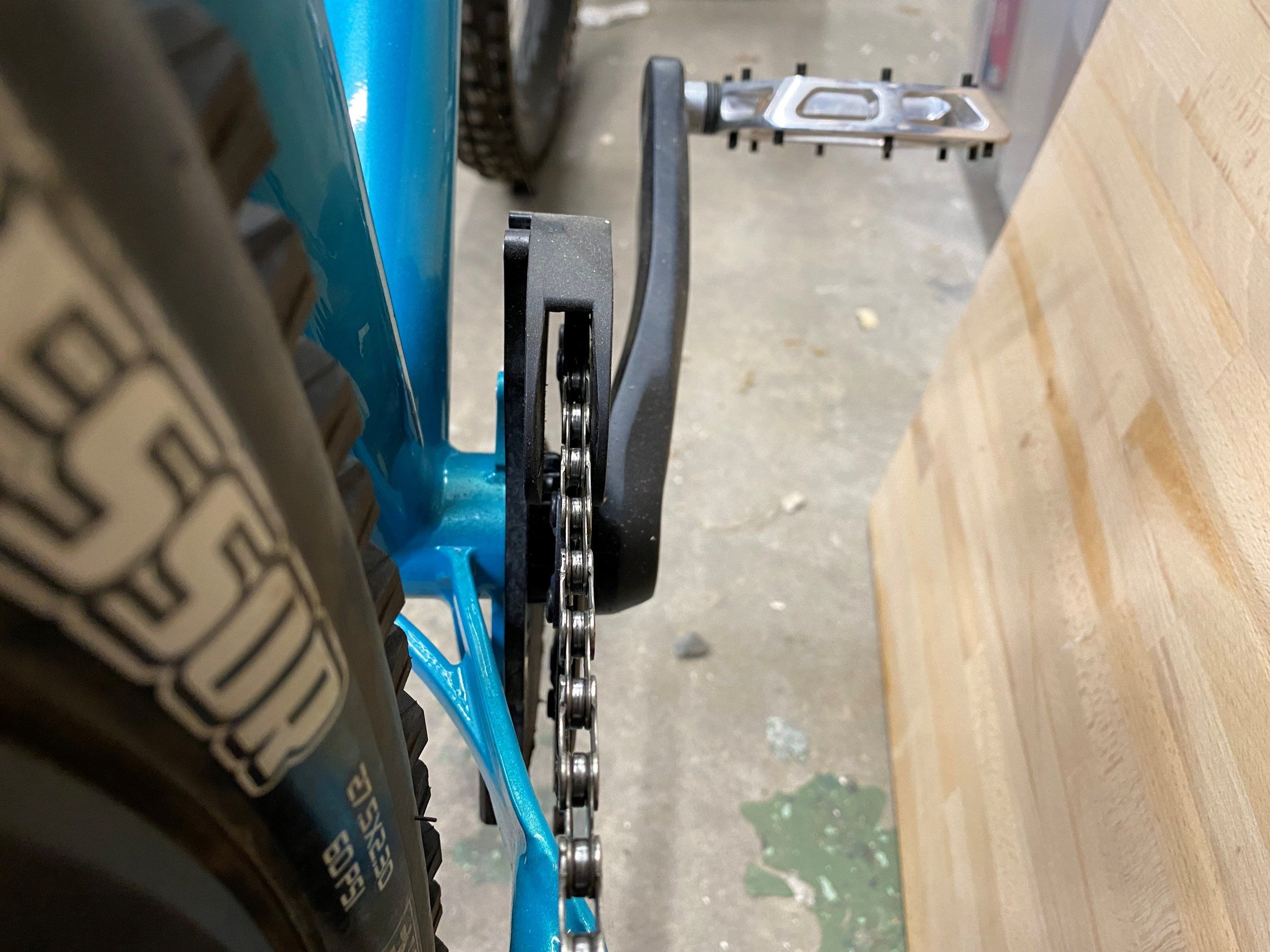

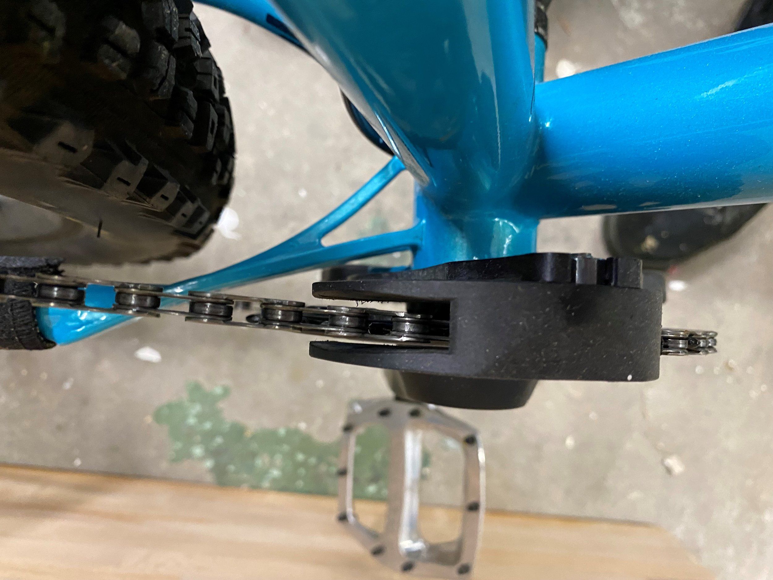

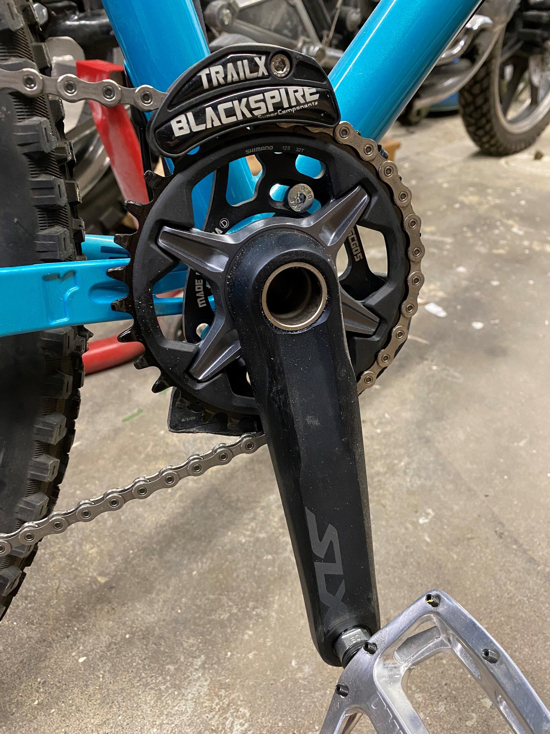

Slängde på en gammal bash och kedjestyrare på min Ragley Blue Pig och reagerar på att klingan är väldigt ocentrerad i styraren.
Jag har ett Shimano BB-MT800 vevlager med en distans monterad på drivsidan och SLX M7100-vevar, precis som Ragley själva specat cykeln när den säljs komplett.
Är kedjestyrare olika beroende på kedjelinje, eller är det något annat som knasar? Är det fel kedjelinje på vevpartiet?

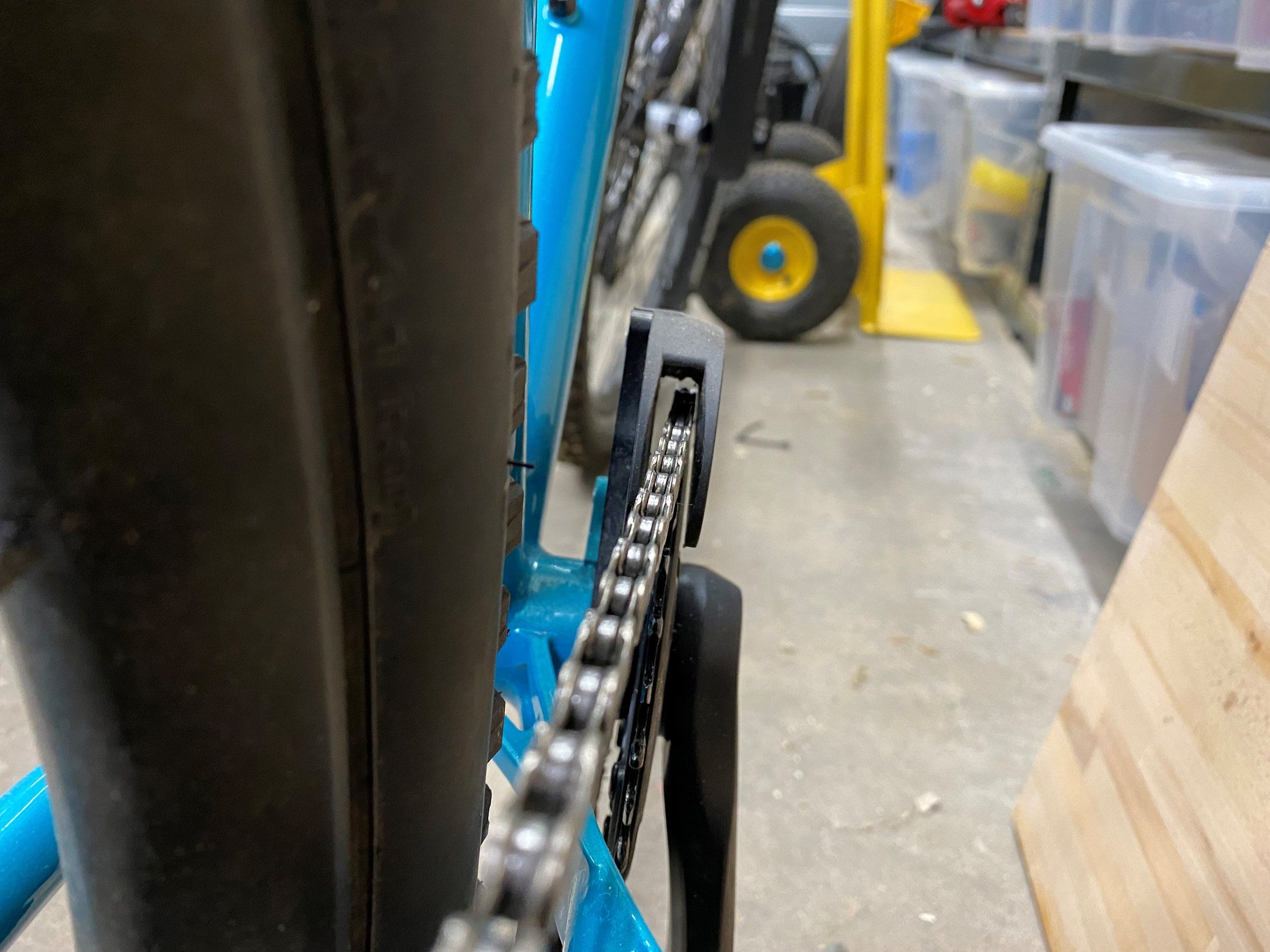

Så här ser det ut på minsta bakdrevet:
Och så här ser det ut på största bakdrevet:
Den går ju uppenbarligen fritt, men på minsta drevet bak (första bilden) är det precis på håret.
Visa bilaga 523952
Visa bilaga 523953
Visa bilaga 523954
Skillnader ser precis ut som icke-Boost vs Boost på Sram. Men jag vet inte hur det funkar på Shimano.

om styraren sitter i ramen så lär det väl bli samma på shimano som sram? Shimsa?
Mjo, styraren sitter ju på samma enhet som bashen, som i sin tur är skruvad i ramen (ISCG05). Jag skulle såklart kunna shimsa ut hela paketet, men jag ville mest bara veta om det kunde vara något annat som spökar innan jag gör "fullösningar". För inte kan det väl vara meningen att man ska behöva shimsa ut bashen bara för att man råkar ha Boost?
Det är inte "bara". Kedjelinjen flyter 3 mm utåt med Boost. Kedjestyren ska styra kedjan, så den ska också flyta 3 mm utåt.
Ja men då har jag ju fått svaret. Kedjestyraren ska alltså vara Boost-anpassad.
Då är det ju inte svårare än att jag byter styrare. Det hade varit värre om det var något krångligare som felade.
Hade inte sett att du också har en bashguard.
Men styraren verkar sitta fast med en enkel skruv. Man kan väl shimss ut bara den? Kanske behövs en lite längre skruv.
Nja, den sitter försänkt som i ett lodrätt spår för att kunna justeras i höjdled, så det blir lite meckigt att få till det.

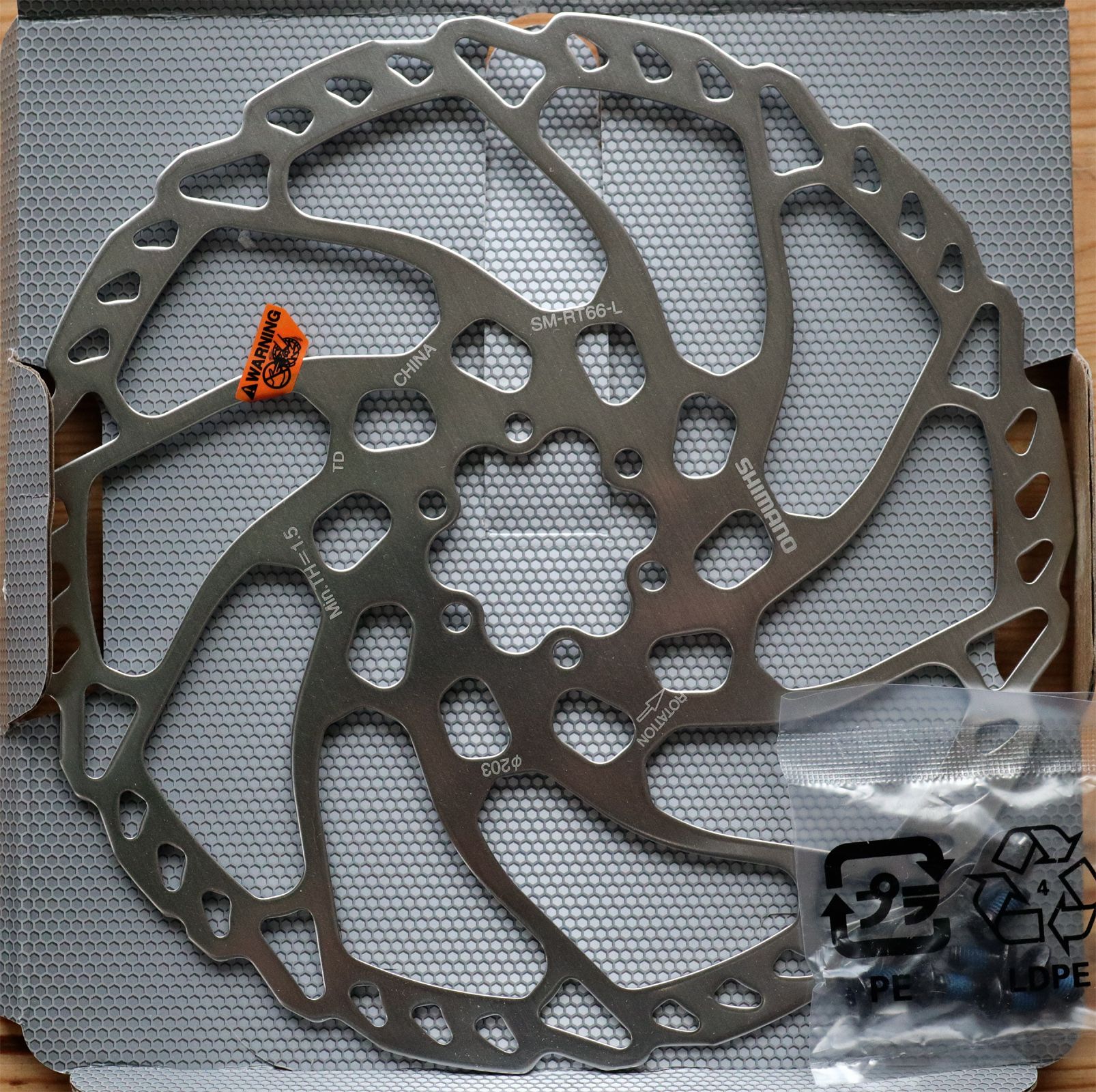

Har Shimano tillverkning av bromsskivor i Kina?
Fått hem 2st 203mm bromsskivor med China inetsat där det normallt brukar stå Japan.
Fake eller legit?
