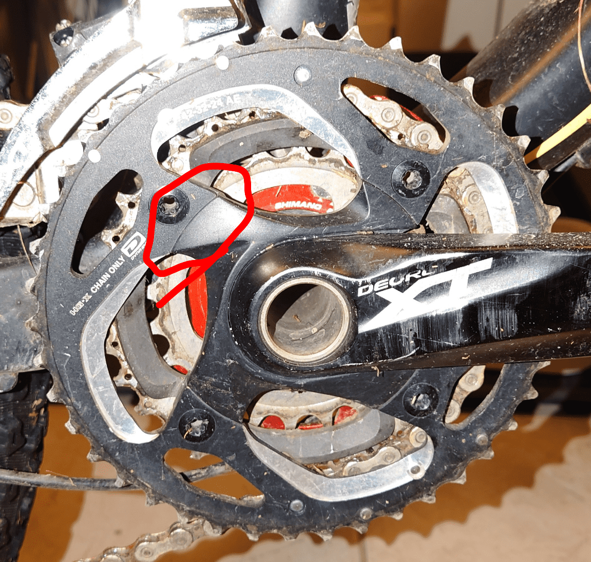

Vevarna på MTBn är XT FC-M780/T780
Edit: Det är tre klingor fram på min antikvitet.
Så egentligen ska storklingan vara en (42T)
men den är slut hos BD, och på andra ställen där de har den så kostar den betydligt mer
Passar det med en SLX? (42T)
Edit: Hmm, nu verkar 42T SLX tagit slut medan jag letade, men frågan kvarstår...
Sitter och försöker klicka hem lite delar till vinterns underhåll...
Det du behöver kolla på är Bolt Circle Diameter (BCD), alltså måttet mellan skruvarna som fäster klingan i vevpartiet. Du behöver även ha koll på att klingan är för samma delning (9, 10, 11-växlat), men om de sakerna stämmer så är det bara att köra.
Jag har för mig att Shimano kör med asymmetrisk BCD på någon modell, så det kan ibland vara lite lurigt att hitta rätt.

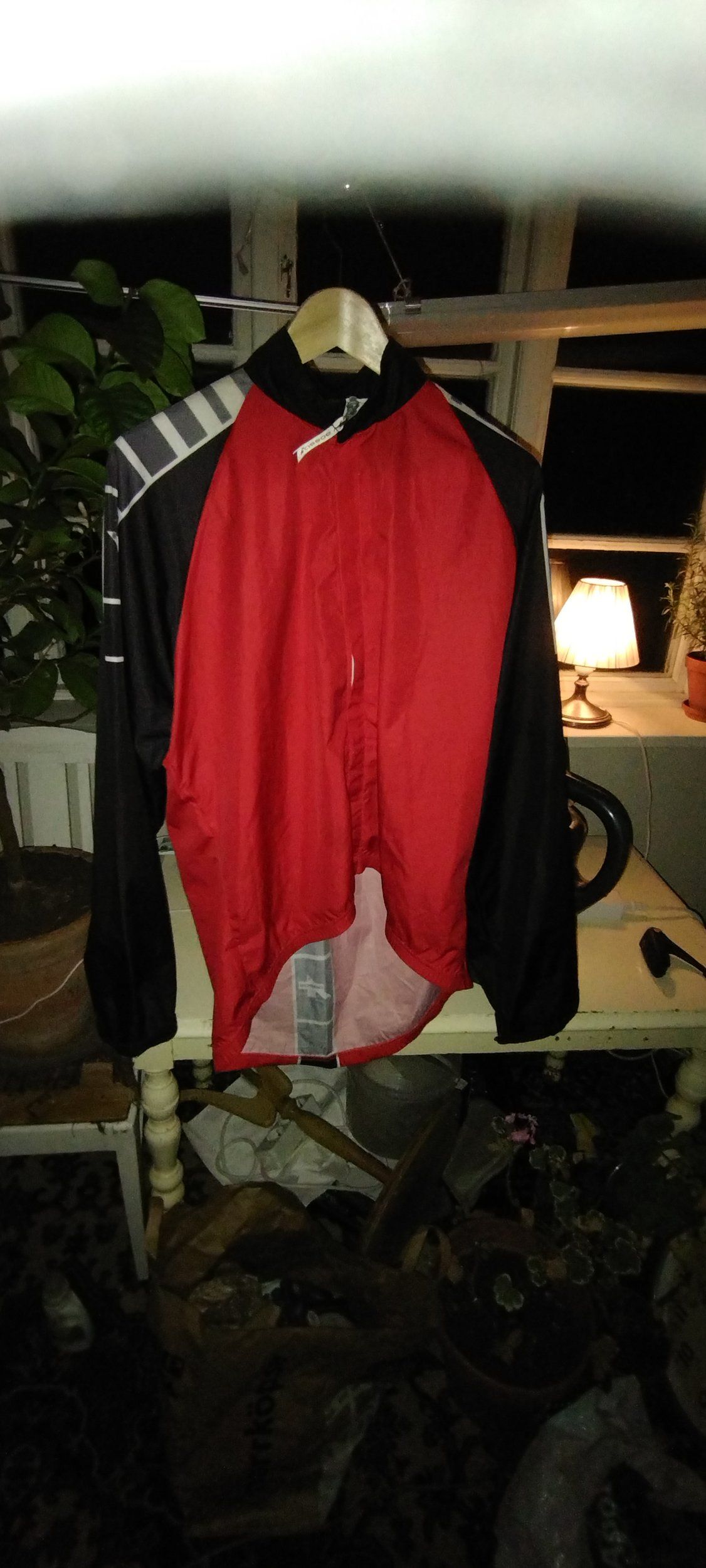

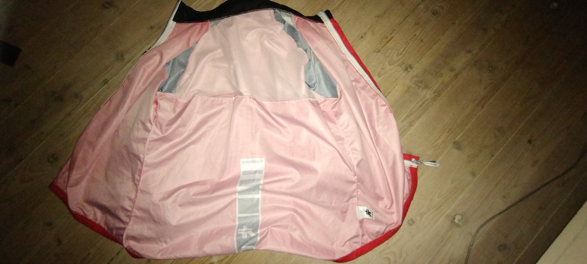

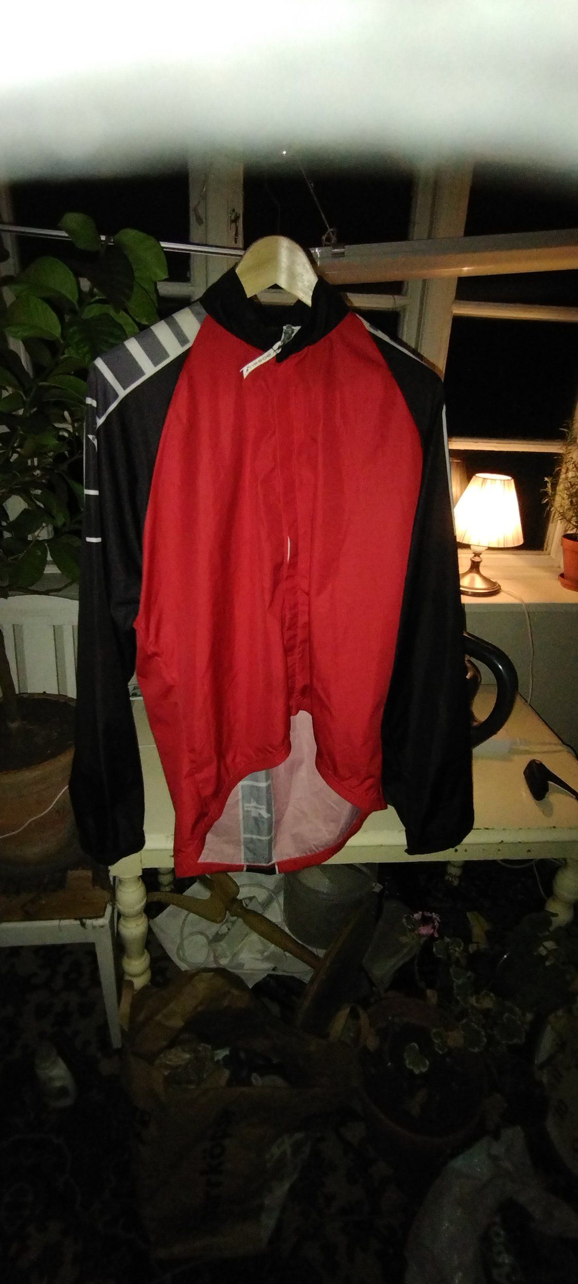

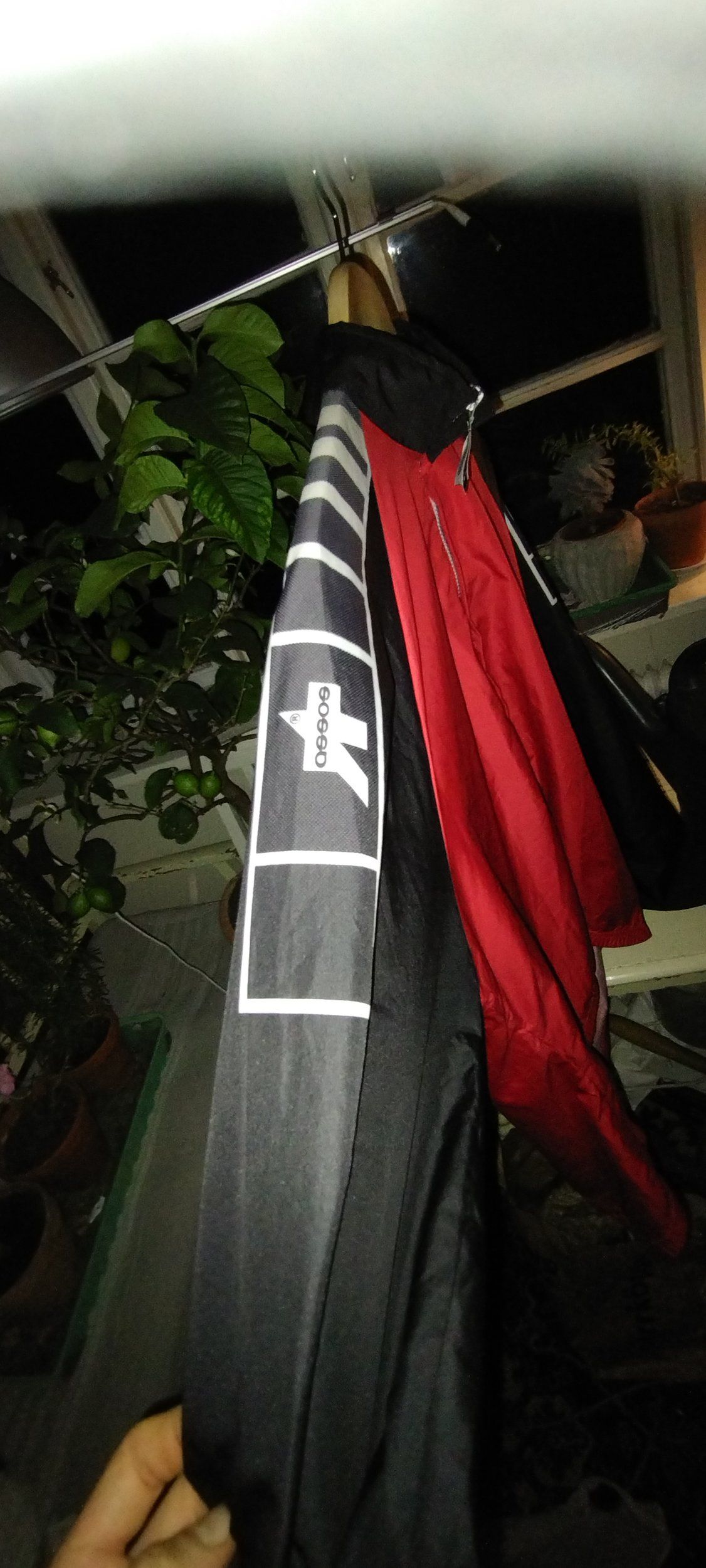

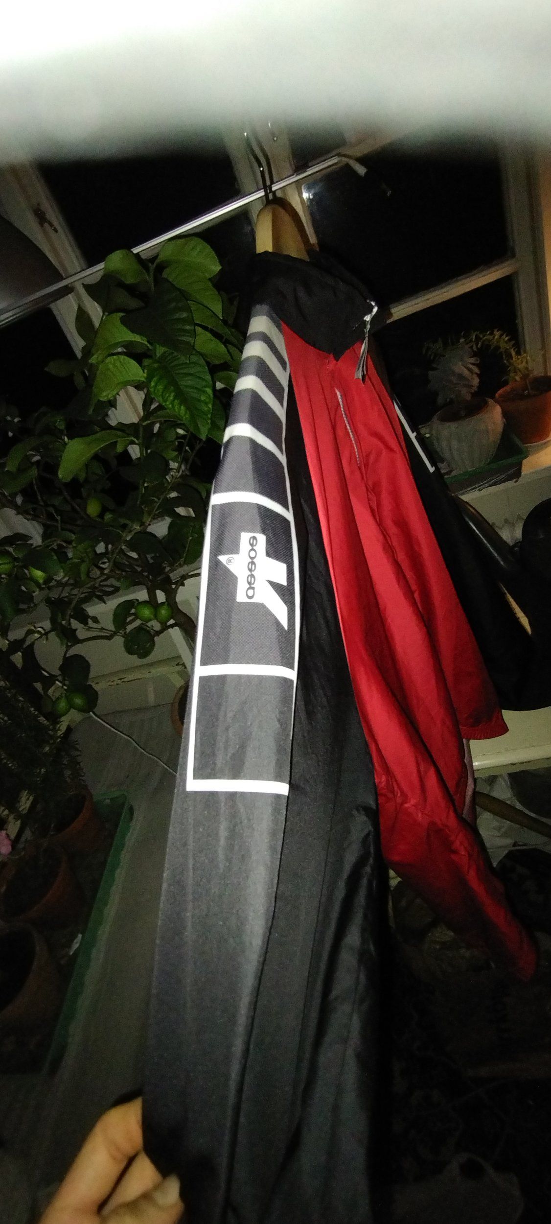

Nån som vet vad denna jacka är till för? Lufthål bak, jättestora i ärmarna o lång bakdel, som medium vid magen och ingen resår nånstans
Den är begagnad innan mig, så det kan ju saknas nåt på denVisa bilaga 524704Visa bilaga 524705
Visa bilaga 524763Visa bilaga 524762Visa bilaga 524761
Tror du fått tag i en Draculakostym.
Tack!
BCD är 104 och samma på bägge, likaså delning samt att bägge specas för tre klingor. Ja jag vet, jag skäms ?
Det som "oroar" är att när jag tidigare beställde en Ultegra klinga så passade inte 8000 på 6800 iofs olika generationer av samma. Dock ser bägge ovan likadana ut. Jag har beställt en slx, så får vi se ?
Både XT och slx har lite kurvor, som möjligen skulle kunna vara olika...

Tvättlappen är urtvättad?, ja skulle gissa vind för den är väldigt tunn. Konstigt bara att den är så vid i ärmarna. O lång bak har väl bara regnjackor annars

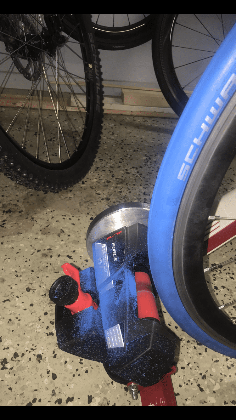

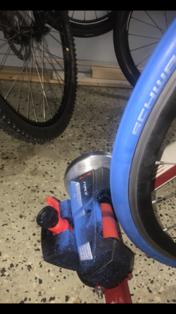

Är inte insatt i trainer världen men alltså ett trainerdäck ska väl tåla friktion betydligt bättre och inte äta däck? Eller är Jag helt ute och cyklar. Detta har gått 2 timmar per vecka ca 1 månad. Normalt?
    348.5 KB · Besök: 127
Ersätt "betydligt" med "lite" så stämmer det nog. Har du känt däcket slira mot rullen ofta? Det skulle kunna förklara slitaget som jag annars tycker inte ser normalt ut.
Jag cyklade sönder 1 sånt/vinter (x2), fortsatte istället på GP4000 (beg) som höll i 4 månader. Nu har jag direktdriv men jag tycker att det där blåa däcket var helt onödigt.
Gummismulor efter varje pass, testade med olika lufttryck och anspänning utan större skillnad. GP4000-däcket lämnade få eller inga "rester" efter sig.
Det var en Tacx Flow eller ngt sånt, numera utlånad till kamrat som utprovar inomhuscykling och Zwift.
Okej får väl slänga på ett beg däck efter detta är slut då. Trodde inte man skulle få suddgummi rester av ett anpassat trainerdäck.
Jag har en likadan trainer som dig men har ett tackx-däck och får också lite damm, men inte så mycket som du har där. Du har ju en Elite trainer, kanske funkar bättre om man har deras eget trainerdäck som är anpassat för anläggningsytan på trainern?
Tacx däcken kanske är bättre. Ser att dom har bra omdömen på bikester med så får välja ett sånt nästa gång.
Mina bägge har varit Tacx. Jag undrar varför man egentligen behöver ett trainerspecifikt däck? Om ett begagnat är slitet/glatt/halt så finns det åtgärder för det. Min tanke efter att ha cyklat 2 vintrar är att det har för mig inte gett ngt annat resultat än ett hål i plånboken.
När jag hade hjul på trainern tyckte jag att continental var bättre än Tacx. (trainerdäck alltså) Men det var två tre år sedan.
Ett trainerdäck är ju åtminstone billigare än ett vanligt däck av hög kvalitet. Jag har det på ett extra hjul så är enkelt att byta mellan om man vill cykla ute.
