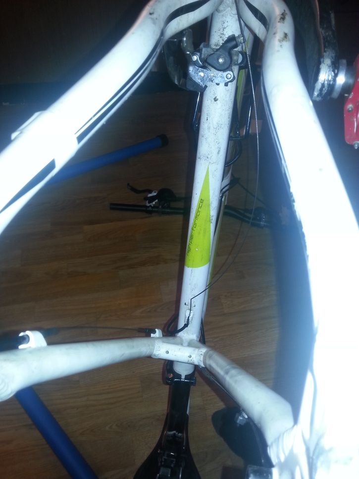

Har precis bytt växelvajrar men sen så såg jag till min fasa vad jag hade råkat gjort med framväxelvajern när jag hade den i mekstället tror jag.. Är det bara byta vajer igen eller köra på?
Notera böjen i vajern.. :(
NLC skrev:
> Vad kostar en ny vajer ;-)
Inte mycket men köpte nyss nya :) har det något nackdel att ha det sådär förutom det estetiska?
Svårt att säga av bilden, det ser ju ut att ha blivit en rätt skarp böj. Är det några synliga brott på kardelerna? Jag skulle ha bytt, då det kostar så pass lite. Å andra sidan; om framväxelvajern går av så hamnar kedjan på lilla klingan, vilket är irriterande men hanterbart, iaf om man jämför med att bakväxelvajern går av.
Norrlandspojken skrev:
Hamnar vecket i eller väldigt nära höljet när du växlar?
Om ja, byt!
Om nej, står du ut med att det fult ut så låt det bero...
