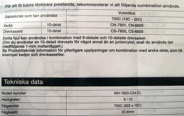

Hittade svar i manualen.
Spacern ska användas.
Åh, fan. Då blir det till att skruva av kassetten imorn o kolla om min sitter där. Tror inte det...

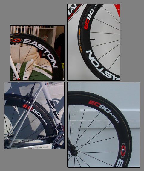

OK, nu kommer en dum fråga (fast själva funderingen bakom är nog värre...):
Varför syns en ful gul rand mellan många tubdäck/kolfiberhjul? På lika många andra syns den inte, beror det på däckmodell eller på själva klistringen? Har införskaffat mina första tubhjul och vill undvika "randen" (funderar på Continetal Competition däck till mina EC90 Aero)

Crossmax skrev:
> Hmm, har du köpt de där hjulen på gruppköp?
Nej, H&S Bike Discount. Syftar du på det där fejkade gruppköpet i tråden där det bara skämtas om fisk numera?
> den inte,
Öh... det sitter väl ett textilband på däcket som ligger mot fälgen och kan sticka upp över fälgkanten eller inte.

"Varför syns en ful gul rand mellan många tubdäck/kolfiberhjul? På lika många andra syns den inte, beror det på däckmodell eller på själva klistringen? Har införskaffat mina första tubhjul och vill undvika "randen" (funderar på Continetal Competition däck till mina EC90 Aero"
Det är textilbandet du ser, välj däck med svart band tex, Conti GP4000.
Leif
> mina EC90 Aero"
> Leif
Eller varför inte bara acceptera att alla andra kan se hur tävlingsmässiga och coola tubhjul du kör med ? :-) T
