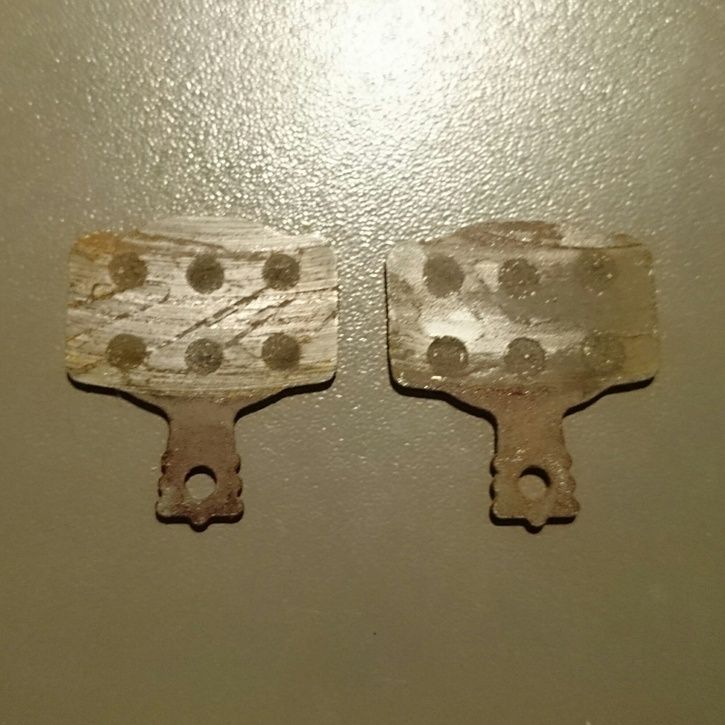

Skulle man ha bytt dessa tidigare eller håller de några mil till??
> några mil till??
De ser ut som mina brukar göra :)
Jag gissar på att de fortfarande kommer att stanna cykeln men att det kommer att ta bättre och slita mindre på skivan med nya.

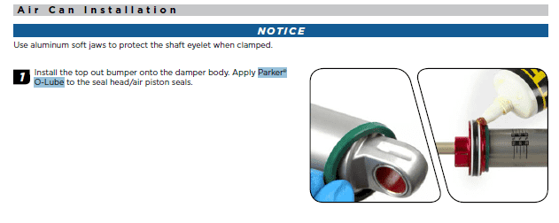

Såg följande i servicemanualen för monarch+
Vad är ett gångbart substitut för sagda "Parker O-Lube"?
Funkar Sram Butter eller PM600?
Hife bitte!
> O-Lube"?
> Hife bitte!
Jag hade rsp slikclick gaffelfett och sen droppade jag i lite pikeolja innan jag monterade ihop?
Har funkat som ny ca 10h nu utan att explodera.
mikipedia_ skrev:
> "Parker
> > O-Lube"?
> > Hife bitte!
Slick Klick, ytterligare en produkt jag inte hade hört talas om :-O
Rattnalle skrev:
> Dämparoljan ska ändå vara överallt så den
> borde ju fungera
Låter iofs inte helt otroligt ;-)
