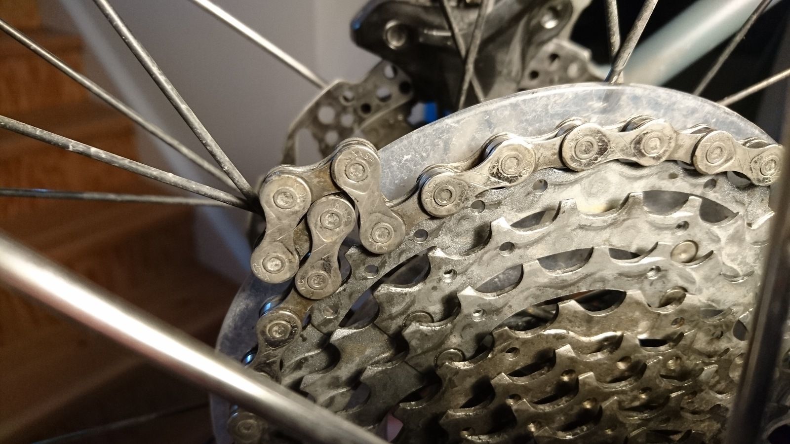

Kedjan på pendlarhojen hoppar gärna av singelklingan fram vid växling till tyngre växel bak, tex 3->4 . Den har alltid gjort det, men det har blivit värre.
Det som händer är att, ibland, snärtar kedjan till och så står man där och fipplar. Det händer nästan varje dag. På plan asfalt.
Kan det bero på att kedjan är för lång?
Att den är för sliten?
Det känns som att växelföraren (XT) är ordentligt fjädrande.
Kedjan är nästan uppe på 0,75 i slitage, så jag tänkte byta. Ska jag då göra den nya kedjan i motsvarande längd som på bilden nedan? Alltså plocka bort 3, eller säger man 5?, på nuvarande och gör den nya så lång? Då är blir växelföraren ungefär lika spänd som racern på stor-stor. (Skogshojen har betydligt slappare kedja på stor-stor, men den har en framväxel som håller reda på kedjan)

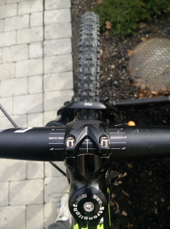

Hur tolkar man siffrorna på styret? Har jag ställt in så jag har 8° backsweep nu? (Har rätat upp hjul/styrstam fö..)
Ser ut som du har styret bak o fram.
Tror också det. På min hoj är texten rättvänd framifrån. Så frågeställaren har 8° frontsweep misstänker jag.
Nja, bak o fram har jag väldigt svårt att tro?
Nä de har du rätt i. Men märkningen med grader och så har jag trott utgår från mitt på fronten på styrstammen. Inte som du har, ovanpå styret.
Därför jag tyckte de såg knasigt ut.

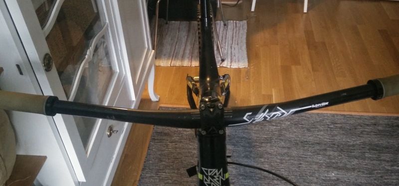

zinkpasta sa:
JT sa:
Vrid tills du är nöjd?
Menar du så här?
Nja, jag är inte heeelt nöjd förrens jag fattar hur de menar. Men eventuellt får jag släppa det ändå, och cykla istället.
Svårt att veta. Rull det är beror på styrvinkel och märke på stam och styre. Värdelösa siffror. Kör så att det är bekvämt.
8 grader backsweep betyder att styret är tillverkat med just 8 graders vinkling bakåt.
Det kommer styret ha oavsett hur du vrider det upp eller ner.
Om du har styret rakt (vinkelrätt mot marken) så kommer du ha 8 grader backsweep.
Det där du ser på styret: +- 4 grader är bara en hjälp för att se hur mycket lutning du får på styret beroende på hur mycket du vrider upp eller ner.
Tveksamt om det finns något sätt att räkna ut hur mycket "mindre backsweep" man får om man t.ex. vrider upp eller ner styret x antal grader?
