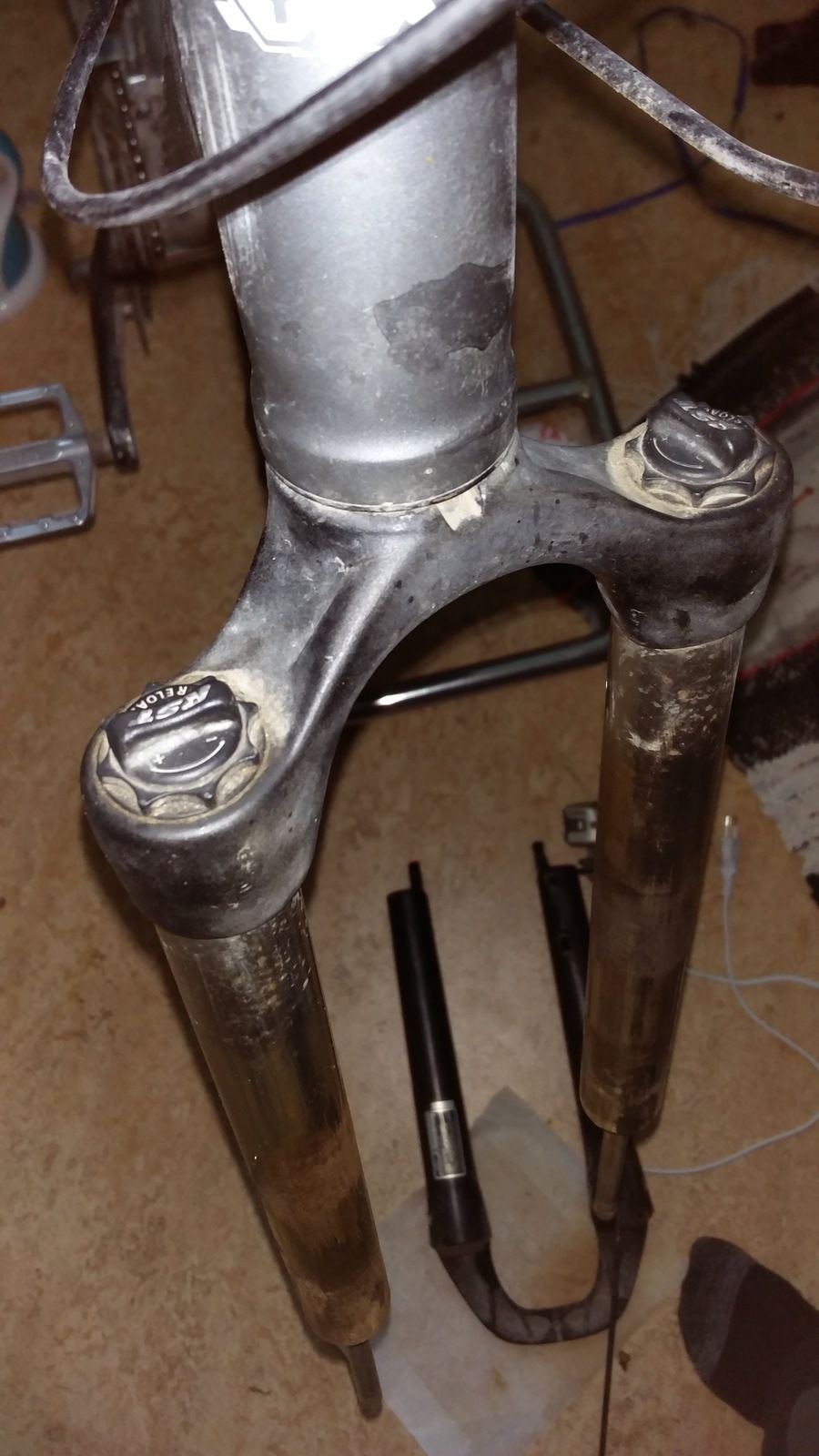

Jag försöker fixa min gamla gaffel. Det är luft (inte olja iaf) men den vägrar gå av. Jag har skruvat loss två insekts på varje undersida, är det något jag missat? (att bromsen är på är inte problemet)

Känns som att jag slår upp den så att den "dämpar". Är det så man ska göra för skruven rör sig inte det minsta, inte heller gör den undre gaffeln heller..

Nu fick jag bort undre delen med en gummislägga, dock vill jag nu ha av kapslarna på toppen av varje ben. Behöver man special för de ?
Det ser inte bättre ut. Fulmeket är ju att kolla om någon hylsa passar, eller i värsta fall polygrip. Då får man vara försiktig och kommer definitivt lämna märken.
Ta ett plattjärn, ta två rörstumpar som stämmer med urtagen, borra och skruva dit dom med lämpligt avstånd på plattjärnet.

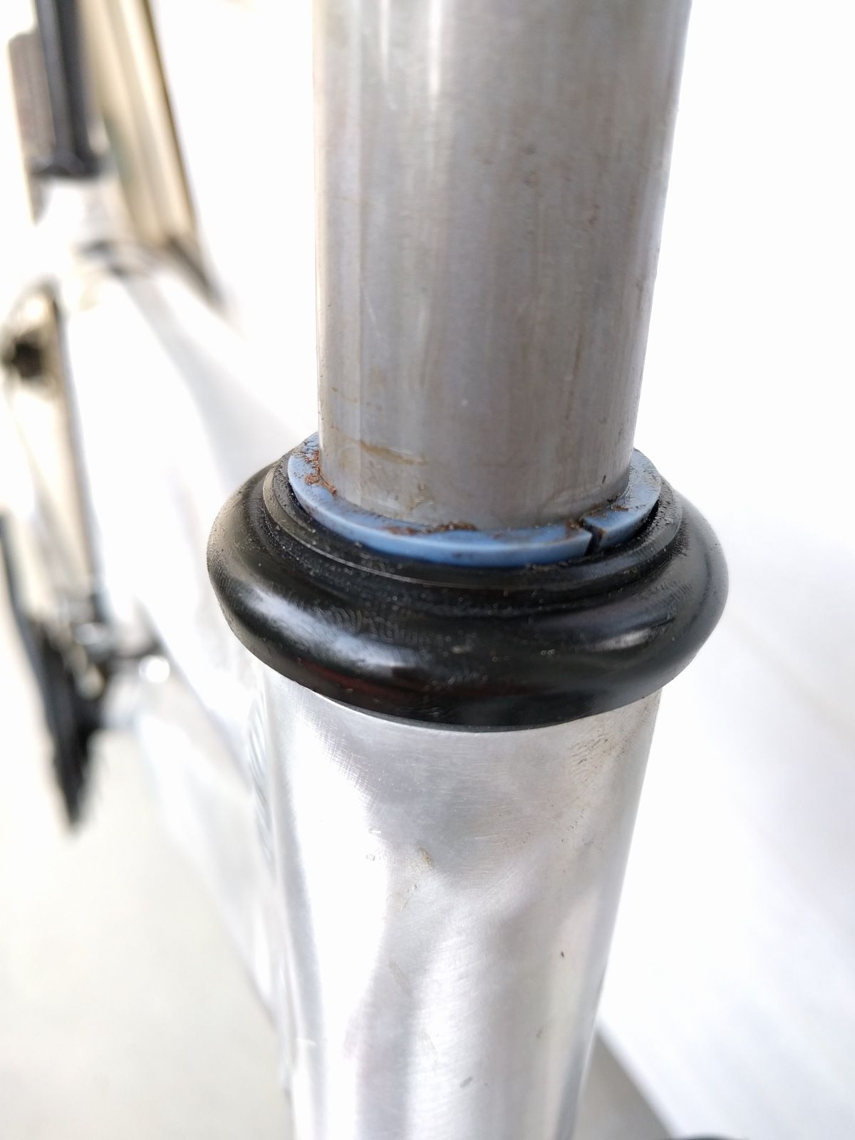

Vad heter skyddet/locket som ska sitta mellan styrlager och stam/spacer?
Går det att få tag på utan att ha någon vettig beteckning på lagret mer än att det är "lösa" kulor och ett Ritchey-lager?
För funktion går det ju säkert att köra utan men tänker på om det kommer in mer fukt utan.
