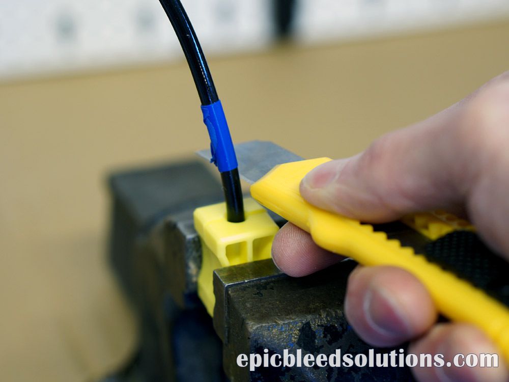

Jag ska kapa bromsslangen och har ingen sån där gul tvådelad hållare som man tydligen bör ha när man ska knacka i stödhylsan.
Behöver man en sån eller finns det något annat man kan använda? Är det någon som har nått fiffigt DIY-tips?
