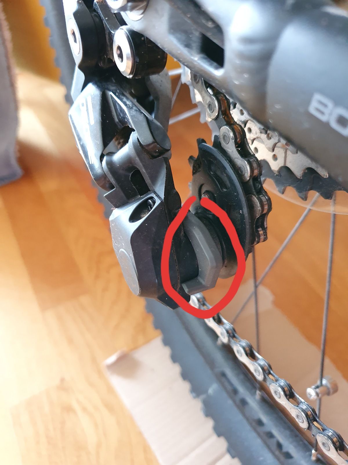

Jag har en cykel med Shimano Deore bakväxel och nu undrar hur man använder den med rött inringade spaken?
Det är clutchen. Nu är den avstängd, testa att trycka fram cagen. Aktivera sen clutchen genom att dra spaken bakåt hela vägen. Testa igen att trycka på cagen.
Det är för att förhindra kedjeskrammel och kejdetapp.
Ibland är den för hårt ställd, då kan de bli jobbigt att växla. Men den går att justera.
Eller så väljer man en cykel med sramväxlar. Clutchen fungerar alltid och cagen kan låsas i ett serviceläge. Brillant funktion.
Tack för snabb hjälp.
På modellerna utan utvändig justering är det dock rätt lätt att ha sönder den om man börjar justera. Mycket små rörelser som ska till. Min erfarenhet är att det ändå inte behövs utan att de är lite stela i början men sen mjukar upp sig snabbt. När de börjar bli utslitna efter något år eller två kan man dra åt en aning.
Shadow+ heter det f ö om man vill läsa en officiell förklaring.
Vad har nu detta med saken att göra? Var det för övrigt inte rätt många sram växlar, dår clutchen slutade att fungera? Som man inte kunde göra något åt? Shimanos kan man iallafall byta, serva.
Tvärt om är min erfarenhet att deras clutch slits ut fortare. Den går sedan varken att justera eller köpa som separat billig reservdel.
Att kunna låsa fast cagen håller jag dock med om är mycket smidigt.
Synd bara att om det blir måttlig vind från sidan så slutar indexeringen att funka ?
Nejdå. Den slutar inte fungera. Det blir bara ett annat index som inte stämmer med kassetten längre. 12 och 1/8-delat.
Monterade en slx på hojen jag sålde. Den och jag antar nedåt kräver att man skruvar av baljan med packningar o skit för att justera clutch. Funkade kanon utan justering dock. Får nog spänna min egen lite....
