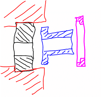

Leta rätt på en hylsa som passar över låsringen där och knacka fast den litet lätt.
Den är mest bara där för att hålla i ändhylsan där när du plockar lös hjulet.
Snabb ingenjörs-gissning är att det ska var så här.
Ska se om jag har en lämplig hylsa.
Rött = Nav
Svart = Kullager
Blått = Ändhylsa
Rosa = Låsring?

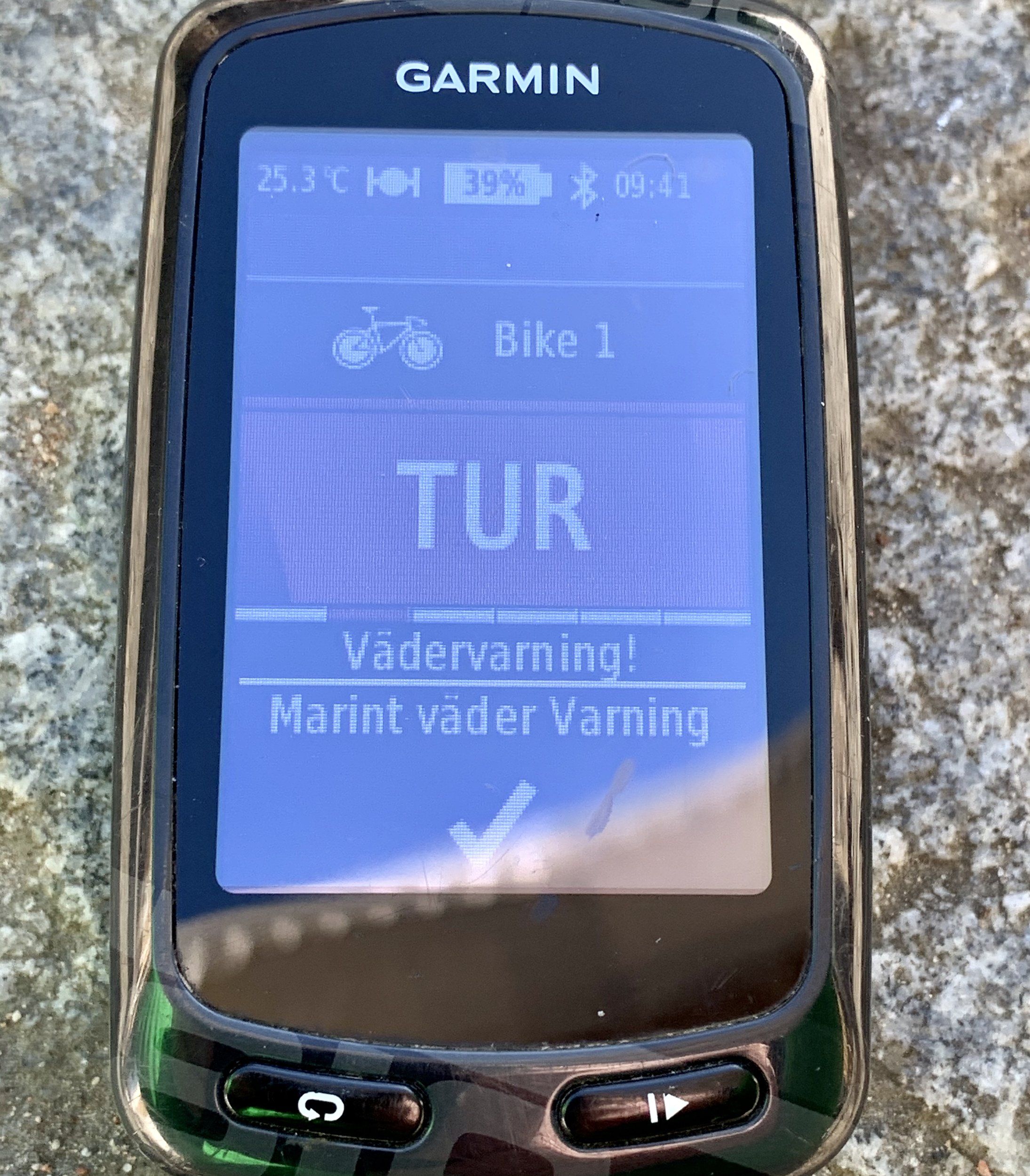

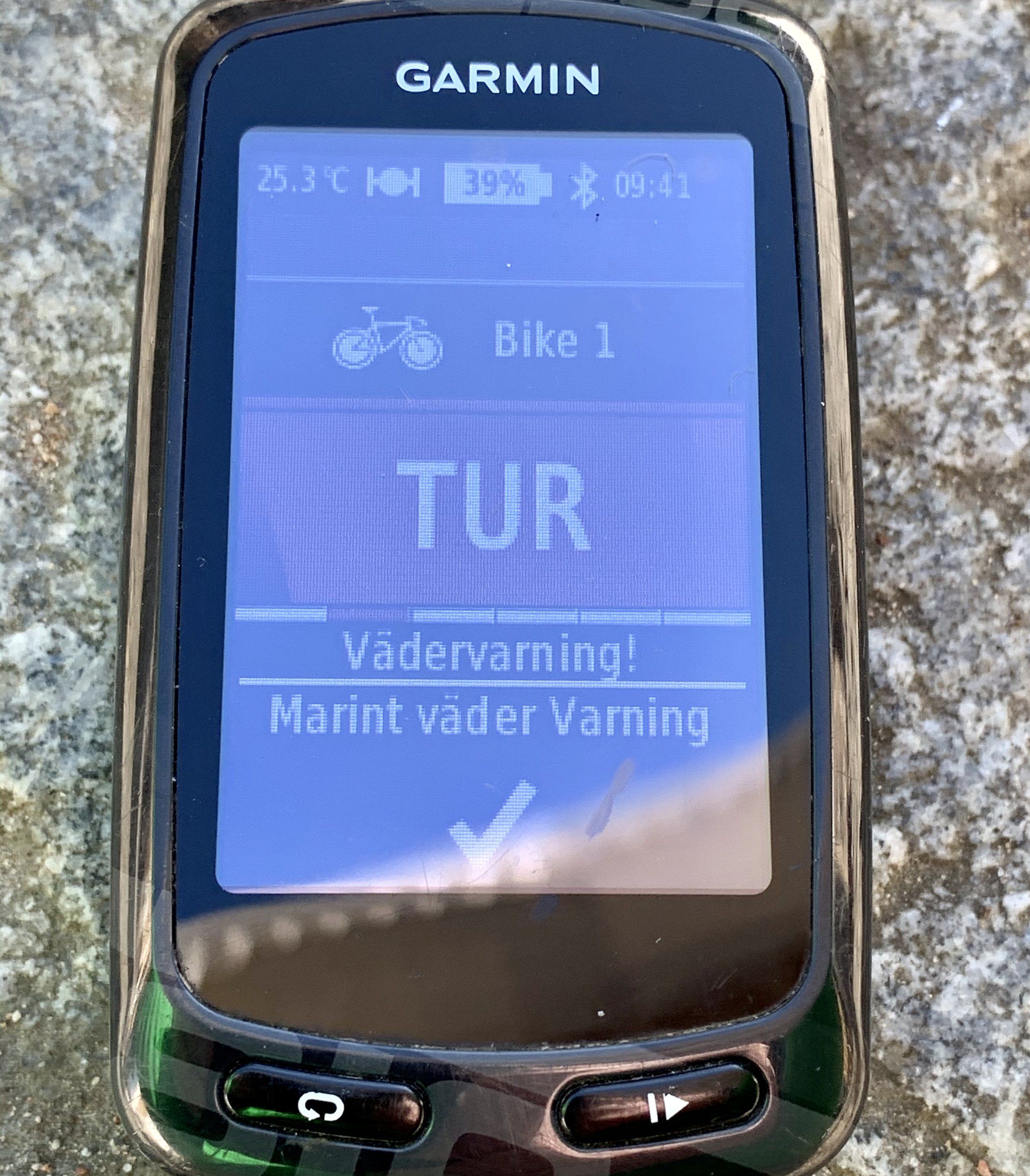

En till fråga när jag ändå är igång. Varför varnar min Garmin 810 för att det är dåligt marint väder? Jag har haft den i många år och den har varit snäll, men nu plötsligt varnar den varje gång jag ska ut och ungefär en gång i timmen ute på rundan.
Varför varnar den, varför är språket så illa och var i Vallentuna är det dåliga sjövädret?

Någon uppdatering nyligen kanske som lade till en bugg?
