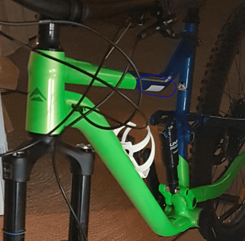

Vet någon vad detta är för vit klisterlapp? Sitter kanske ramnummer under den? Fick även med två klisterlappar med ramnumret som streckkod. Cykeln är en Merida One-Forty inköpt online på stadium.

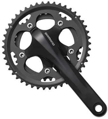

En sån här klinga (110bcd, 5 bultar, 48T)
borde väl passa på ett vanligt shimano cx-vevparti (FC-CX50)
Eller? (aldrig bytt klingor så vet inte vad jag ska ta hänsyn till)
Borde den ju om du kollar Stronglights hemsida http://www.stronglight.com/stronglight/index.php/welcome/afficher_Produit?id=239
finns ju en del med samma bcd om du kollar vidare, tex http://www.stronglight.com/stronglight/index.php/welcome/afficher_Produit?id=432

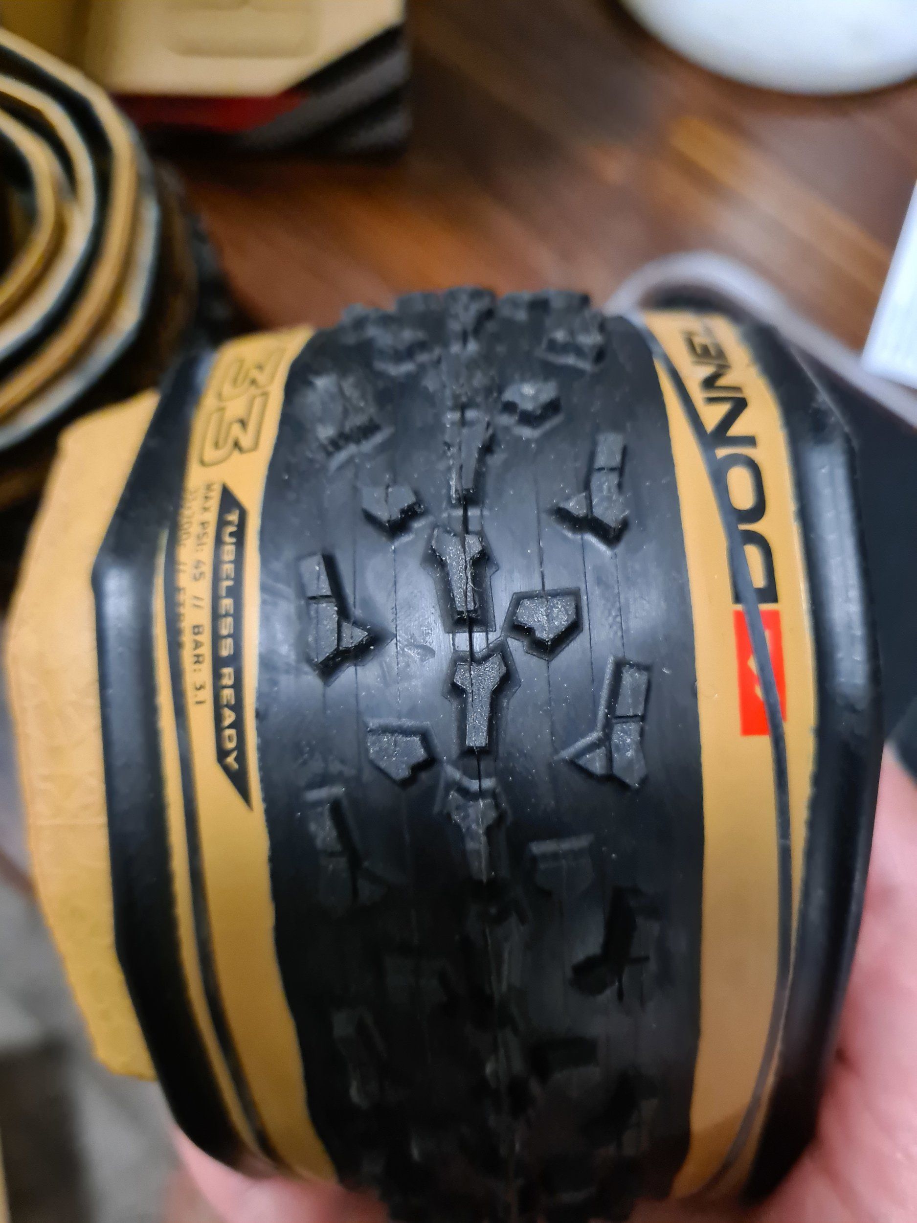

Stämmer! Tänkte som en kompromiss på att fortsätta köra med clinchers. Dom ska ju vara 33 max, inte 35-37 som så många andra slanglösa cxdäck. PDX WC ska vara bra slanglösa, eller med dugastslang, så jag köpte båda... 350 gram vägde däcken.

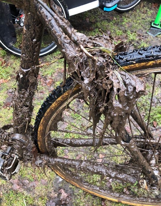

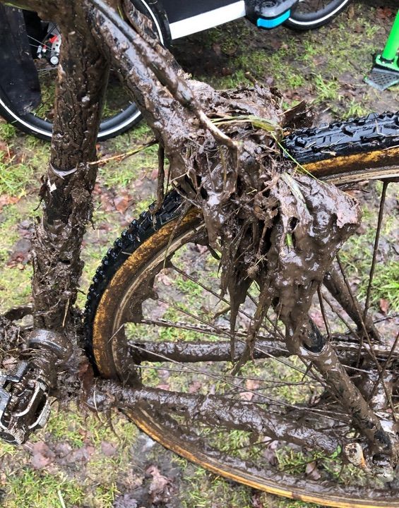

Bonusbild - så här såg det ut efter att jag åkt på PDX-kusinen Limus sist (det var föga förvånande rätt däckval för dagen);
Visa bilaga 444205
Bara att låta leran torka och sen borsta av det värsta inför nästa tur.. :LOL:

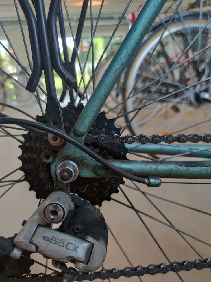

Jag har i dagarna fått ärva farsans gamla hoj, som jag tänkte ha att pendla med. Växlarna krånglar en del och enligt en cykelmek som farsan lämnade in den till så är de "helt slut". Jag står nu i valet och kvalet att antingen köpa nya växlar eller göra om den till en single speed.
Eftersom jag redan har en oväxlad gammal världsmästarcykel så hade det ju varit skönt med växlar. Att montera nya växlar har jag dock fått för mig är rätt svårt (och kanske dyrt)? Skulle väl säga att jag är rätt händig och har bra tålamod, däremot har jag inte riktigt sysslat med cykelmek innan.
Alternativet är ju då att göra om den till en single speed. Som jag förstått det så är det dock inte möjligt att kombinera ett single speed-drev med de "dropouts" som jag har. Däremot tänker jag att jag borde kunna ta bort drevhjulen i de nuvarande kassetterna och bara spara de två jag vill ha? Tänker jag rätt eller är jag ute och cyklar? Om alternativ två funkar, är det isåfall något speciellt man måste tänka på eller är det bara att tuta och köra?
Det finns många bra videos på Youtube, inte minst happys egna. Byta drivlina är inte speciellt dyrt men beroende på vilken komponentgrupp du väljer. Jag kör Shimano Altus och kedja kostar c:a 150 kr, kassett likaså, vajrar och höljen 100 osv.
Även de billigare grupperna fungerar bra. Man behöver inte vara speciellt händig. Alternativt lämnar du in den till lokala cykelhandlaren och ber om ett prisförslag.
Det trixiga är kanske vilka komponenter som är kompatibla med din ram och hjul.
