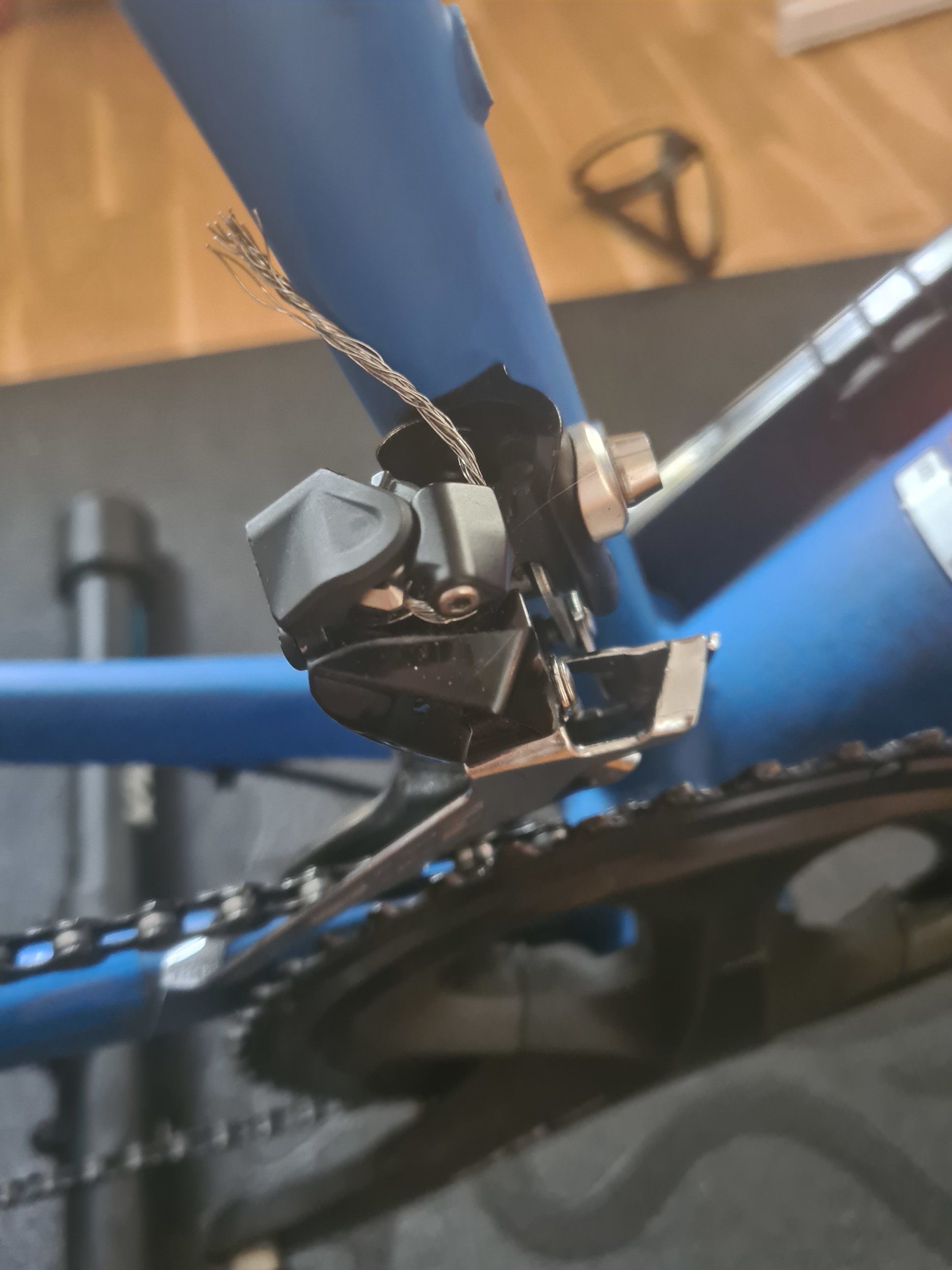

Jag har pillat på saker jag inte borde ha pillat på, men tänkte att alltid lär man sig nåt. Det har jag inte gjort. Försökte spänna växelvajern till framväxeln (shimano 105, r7000). Följde instruktioner och blabla, gick åt helvete.

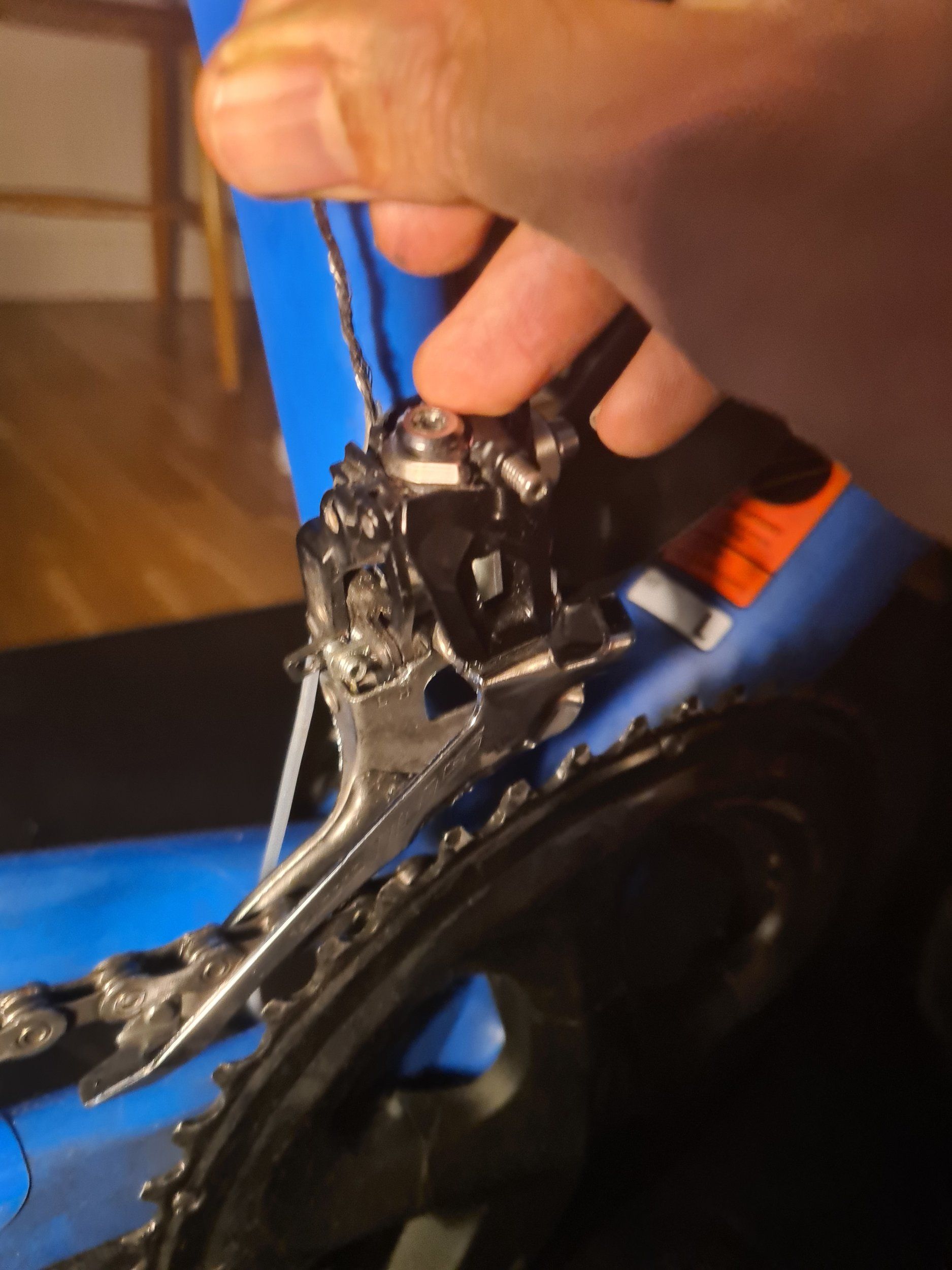

Long story short. När jag började att försöka spänna kabeln var den så här lång.

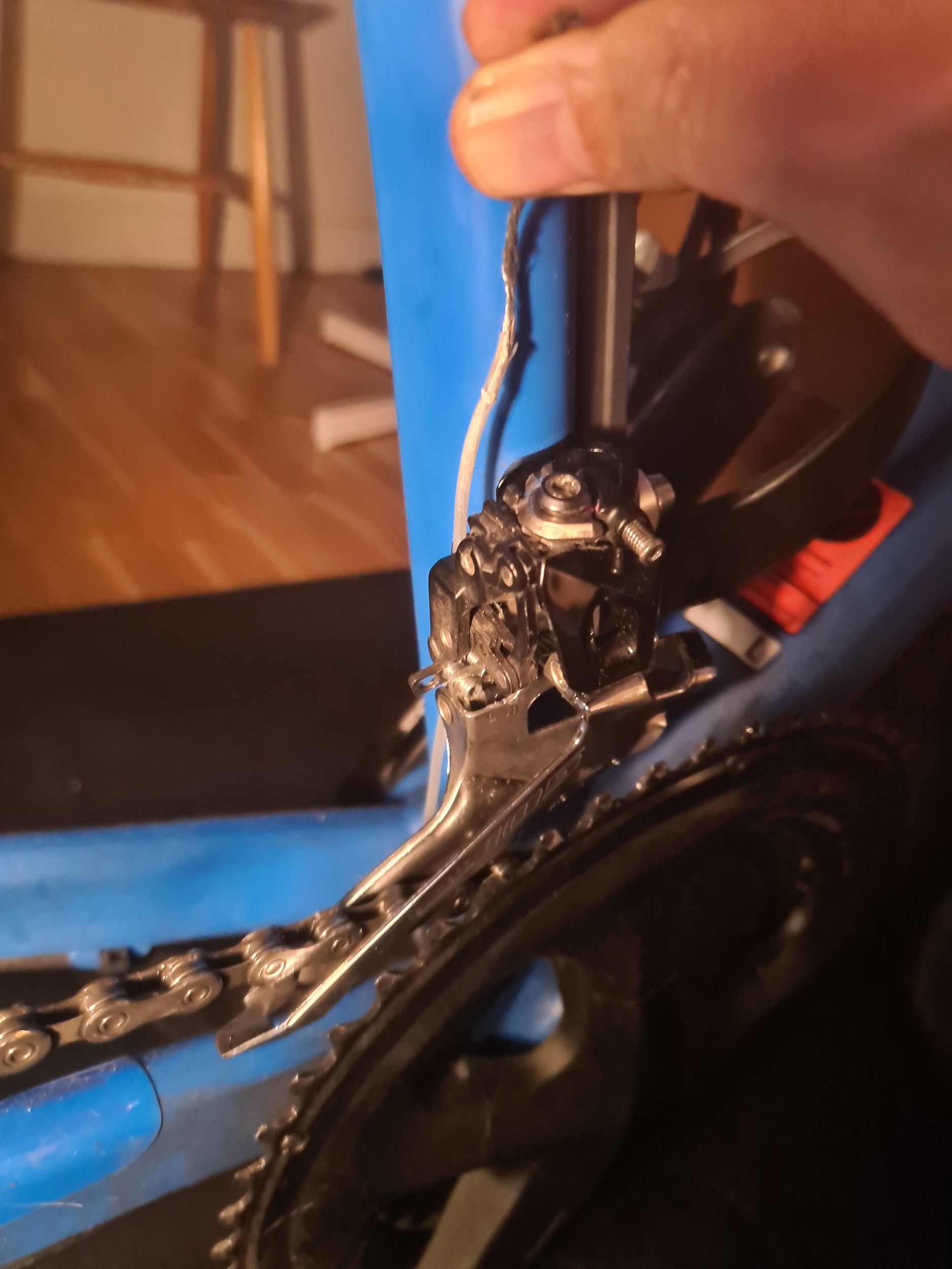

Efter att jag provat spänna kabeln flertalet ggr, skruvat på H&L-skruvar och hit och dit, ser det nu ut så här.
Dvs kabeln är flera centimeter "längre", för "lång" (så mycket behövde absolut inte spännas). Tom jag inser att kabeln är lika lång nu som när jag började, men nåt skit har jag ju ställt till med.
Några förslag hur jag ställer detta till rätta? Oavsett så känns ju ett besök till LBS inte jättelångt bort ?

Av nyfikenhet, hur har jag lyckats göra vajern "längre"?
Nja, det tror jag inte är möjligt, men du kan ha dragit den genom ram och annat på ett nytt sätt. En genväg, liksom, fast det kan vara en galen väg. ?

Den går av när du är som allra längst hemifrån.
Jag har nu fått det att funka, typ. Jag växlar mellan hög och låg fram några ggr och så vips, är spänningen borta och jag kommer inte upp på högsta igen. Det är som jag tappar lite spänning för varje gång jag växlar upp och ner.
Är detta vad som händer när man misshandlat växelvajern som jag gjort? Dock så lossnar/går av inte vajern, utan den sitter kvar under under skruven. Eller är det ett tecken på jag satt fast vajern felaktigt på nåt vis?
Du, jag kom på något, som kan förklara en del. Många använder verktyg, tänger och annat, för att dra vajern spänd innan bulten dras åt. Så ska man i n t e göra, utan bara dra med god handkraft. Vajern ska inte vara en pianosträng, utan ska bara dras rak innan den fästs med bulten.
Det här skulle kunna förklara hur vajern ser ut, och de bekymmer du har med osäkra lägen.
Det var exakt vad jag gjorde. Var väl så jag lyckades ha bort ändhylsan, och därifrån blev det bara värre.
Så där ser ut nu. För trådad för att kunna fäsra vajern på rätt sätt. Men det faktiskt rätt bra nu, trots att det ser ut så där. Alla växlar funkar helt okej. Men så där kan det ju inte se ut. Det får bli en vända till mekanikern i veckan och byta växelvajern och ställa in framväxeln ordentligt.
Nej nej, krympslang löser det där, slipper du se skiten.
