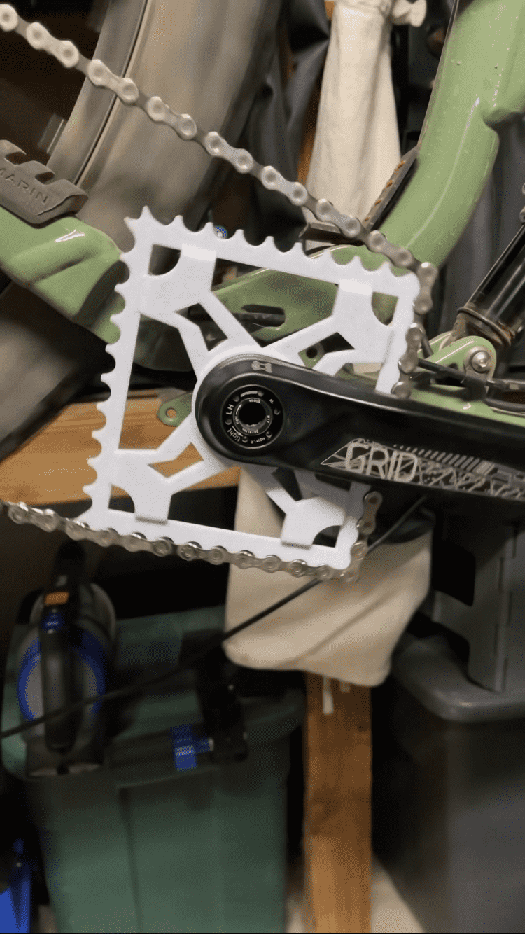

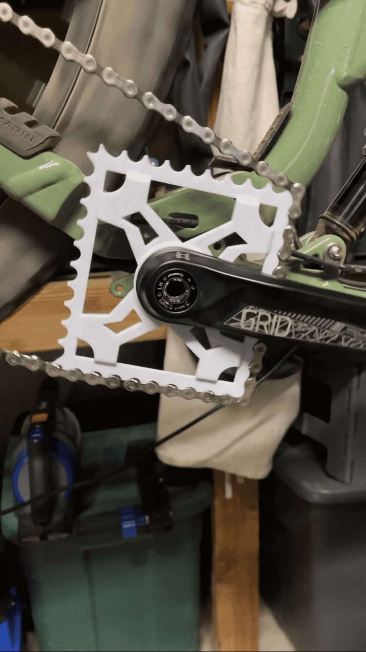

Jag kör zwift på en hemmasnickrad 1x12 drivlina där jag kör ett 32t framdrev på ett alivio vevparti för tre klingor.
Jag varvar ur helt med detta.
Funkar det med nytt 40t framdrev för 9 växlat med en 12s kedja?
Och detta bör väl passa?

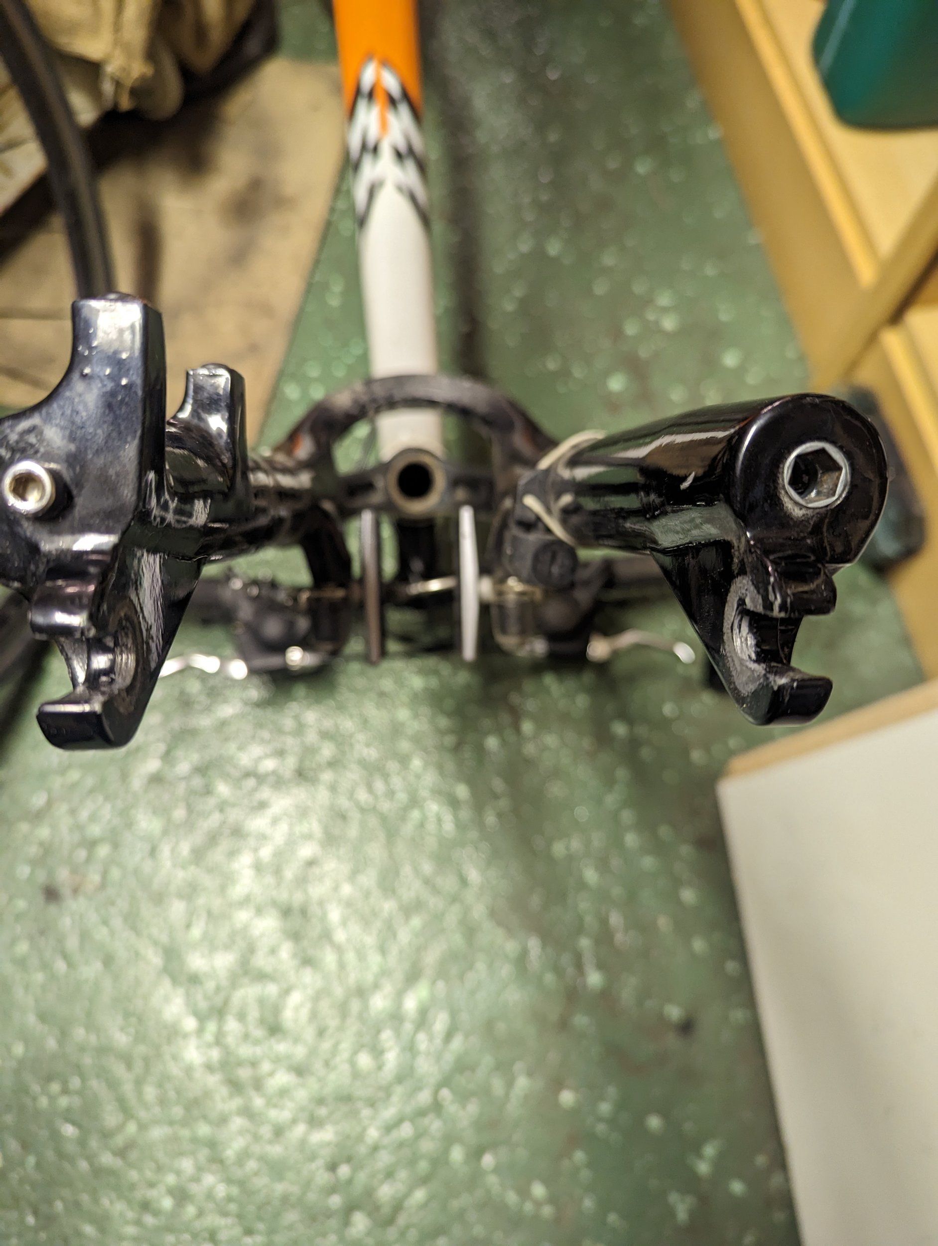

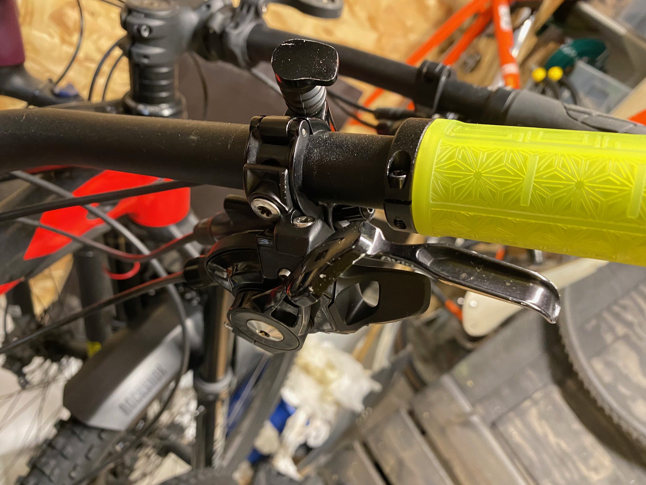

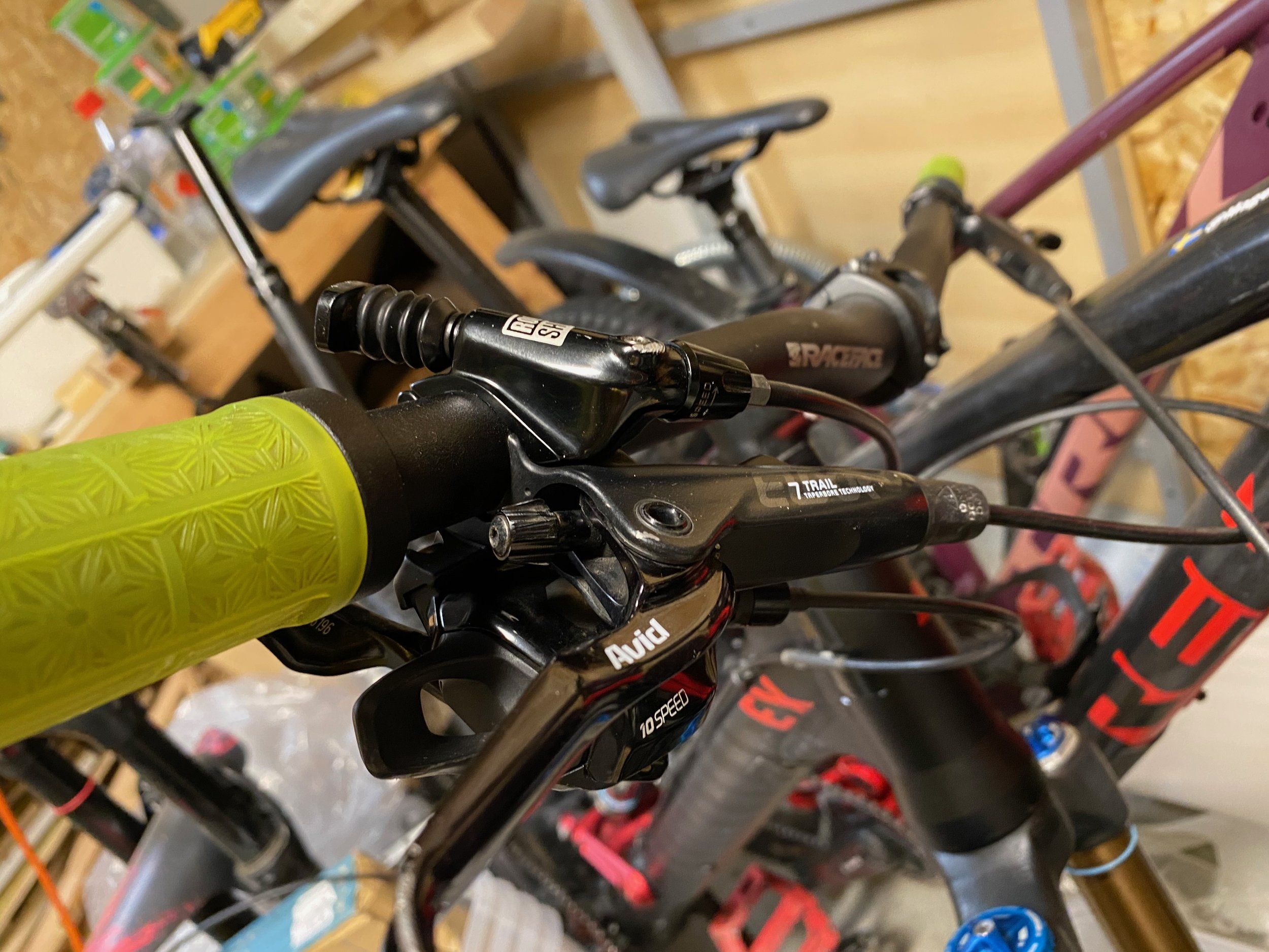

Kan någon begåvad person berätta vad det är för klämma vi ska skaffa istället när vi plockar bort dropperreglaget? Växelreglaget är SRAM X0 och bromsen Avid Elixir 7.
Det måste vara QR men det ser du ju på hjulet om du googlar quck release.
Vanliga omoderna mtb har qr. Moderna har through axle. Kärringcykel, bmx, dirt å annat kan ha ha bolt on
Ok! Bra och snabb sammanfattning. Det måste vara quick release/qr helt enkelt. Då borde gaffeln på länken funka som ersättning. Ser också nu att min gamla gaffel har post Mount. Då har man lärt sig nåt ? tack!

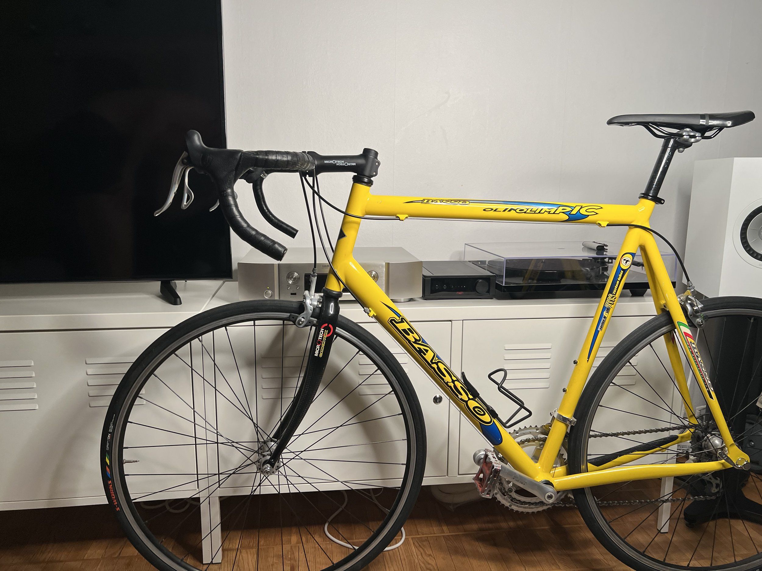

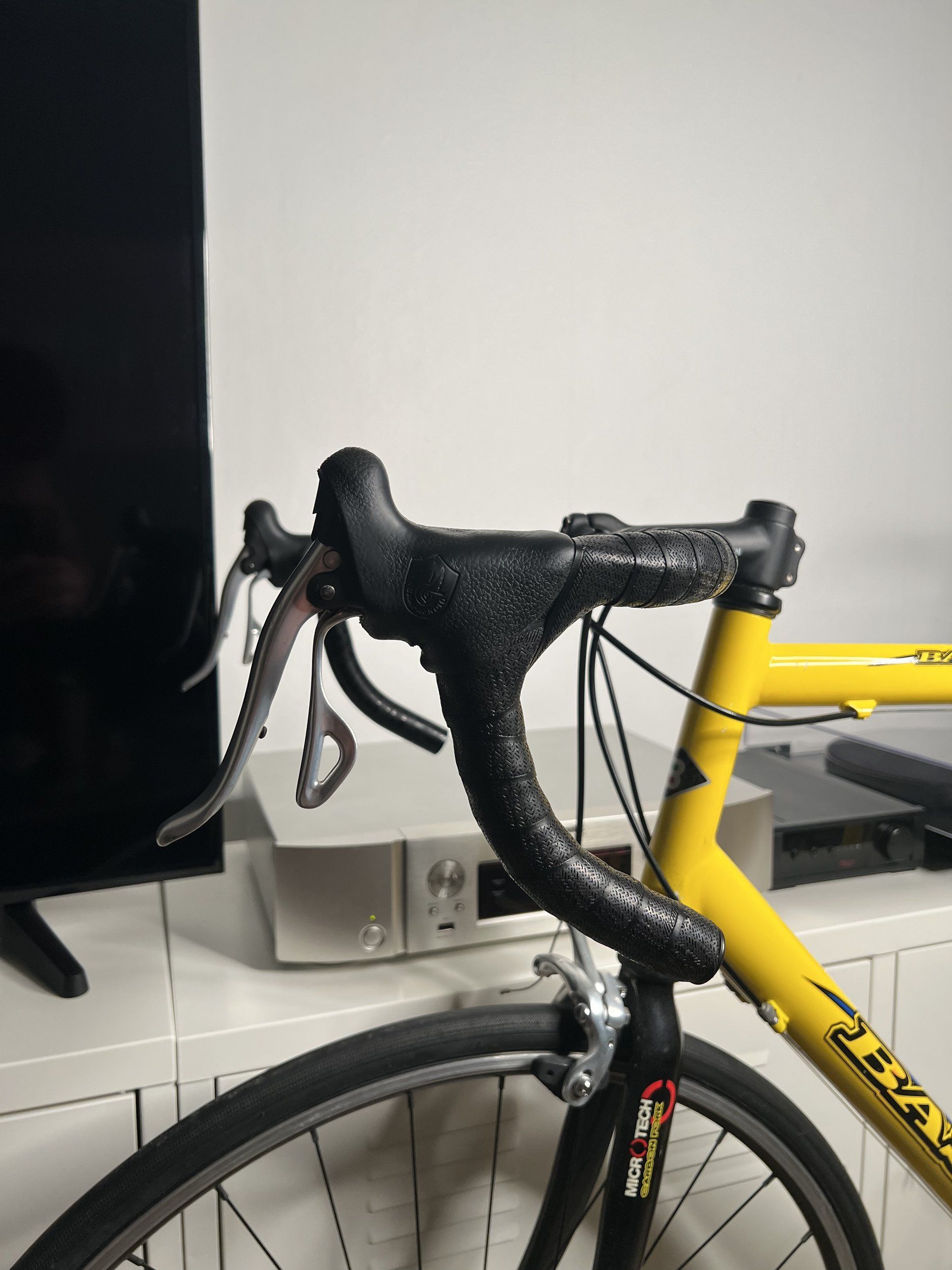

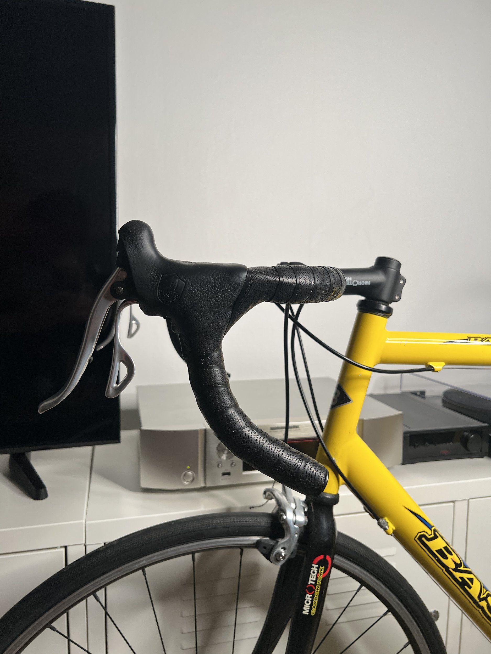

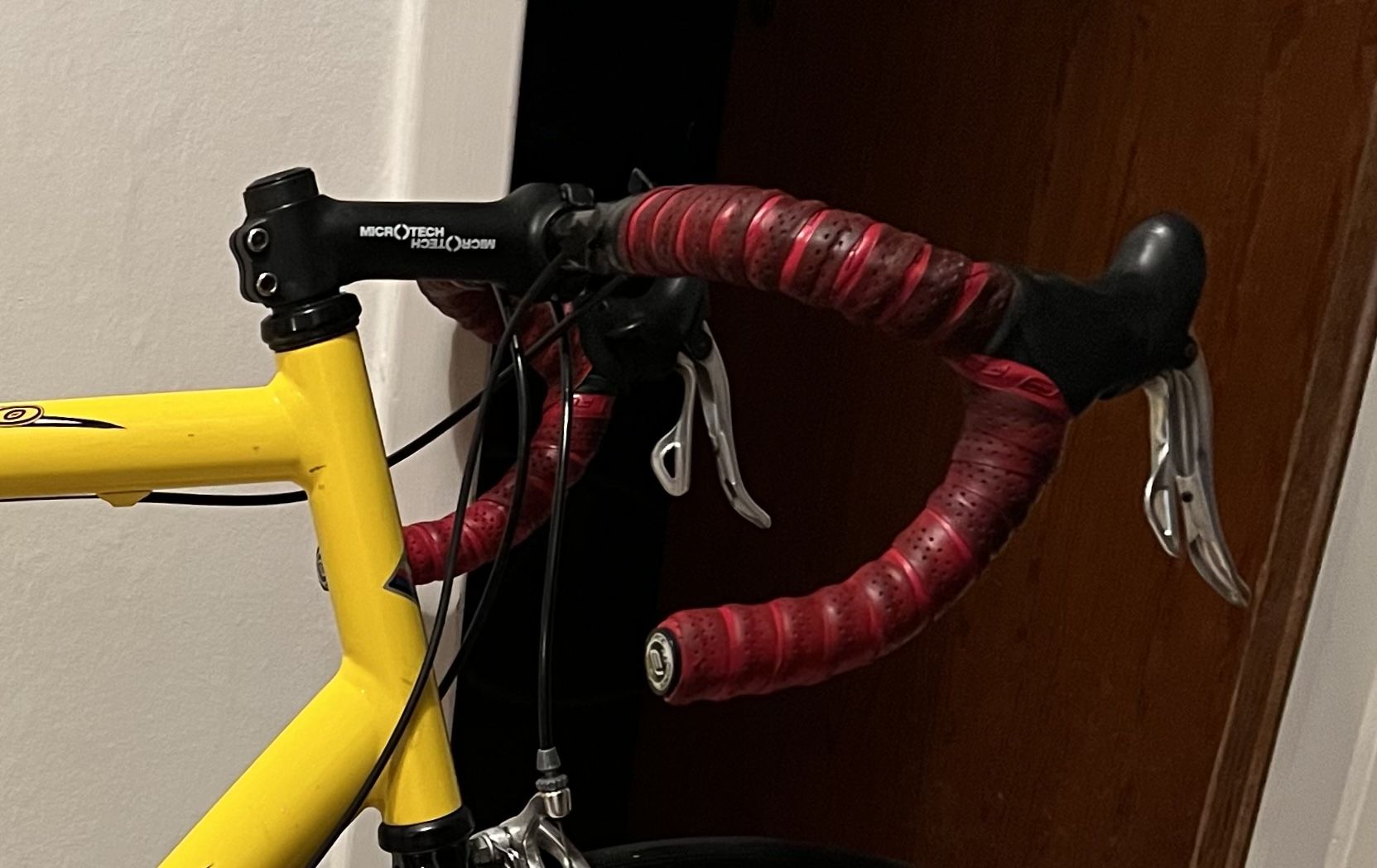

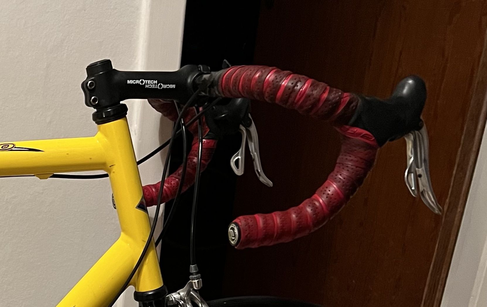

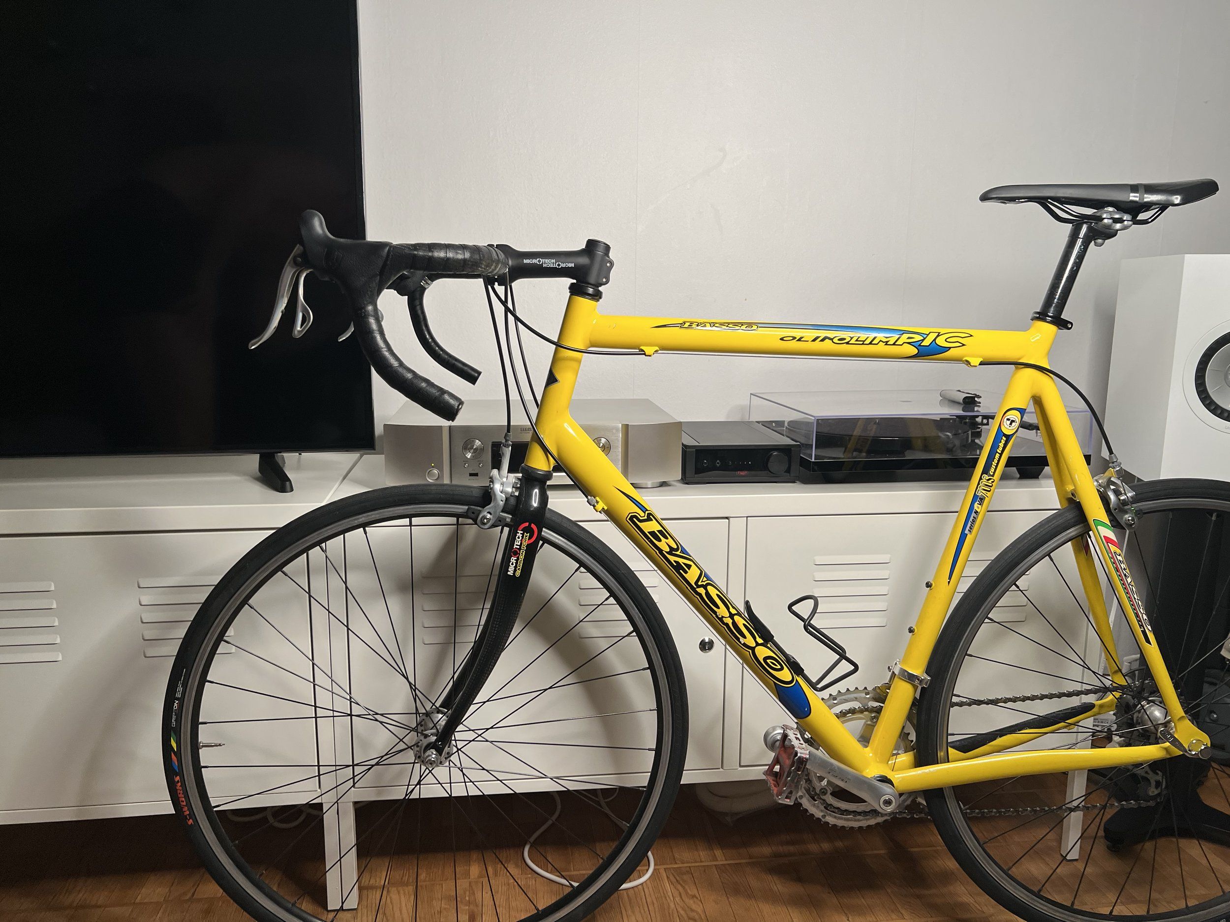

Vilken vinkel ska jag ha på mitt styre?
Rakt där allt är visuellt fantastiskt och handposition är OK men jag tappar viss komfort i dropsen och det blir kämpigt att nå bromshandtagen:
Eller räta ut dropsen så att handpositionen på handtagen och i dropsen är mer komfortabel men tappa en hel del (enligt mig) visuell stil?

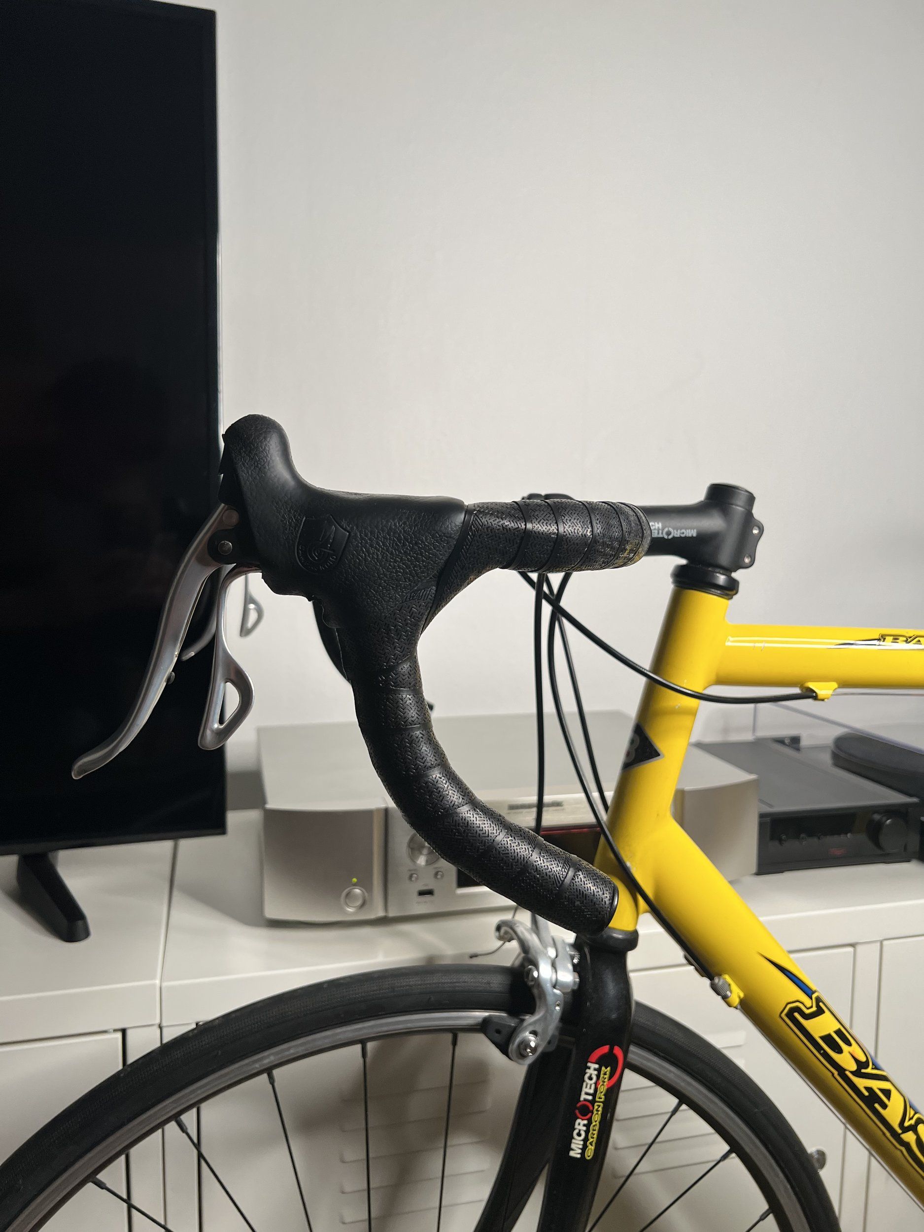

Visa bilaga 610643Visa bilaga 610644Visa bilaga 610645
Visa bilaga 610646
Jag hade samma tanke med min cykel nyligen, jag kom fram till att mina händer låg bättre i bocken om den var lutad och även bättre på hoodsen! Det resulterade med raka handleder! Kanske lite kortare stam, flytta fram sadeln, smalare styre om du känner att styret känns långt borta!

Jag hade valt komfort och förmåga att nå bromsarna före stil.
Då får det bli att stuva om, tack för svar :)
Visa bilaga 610646

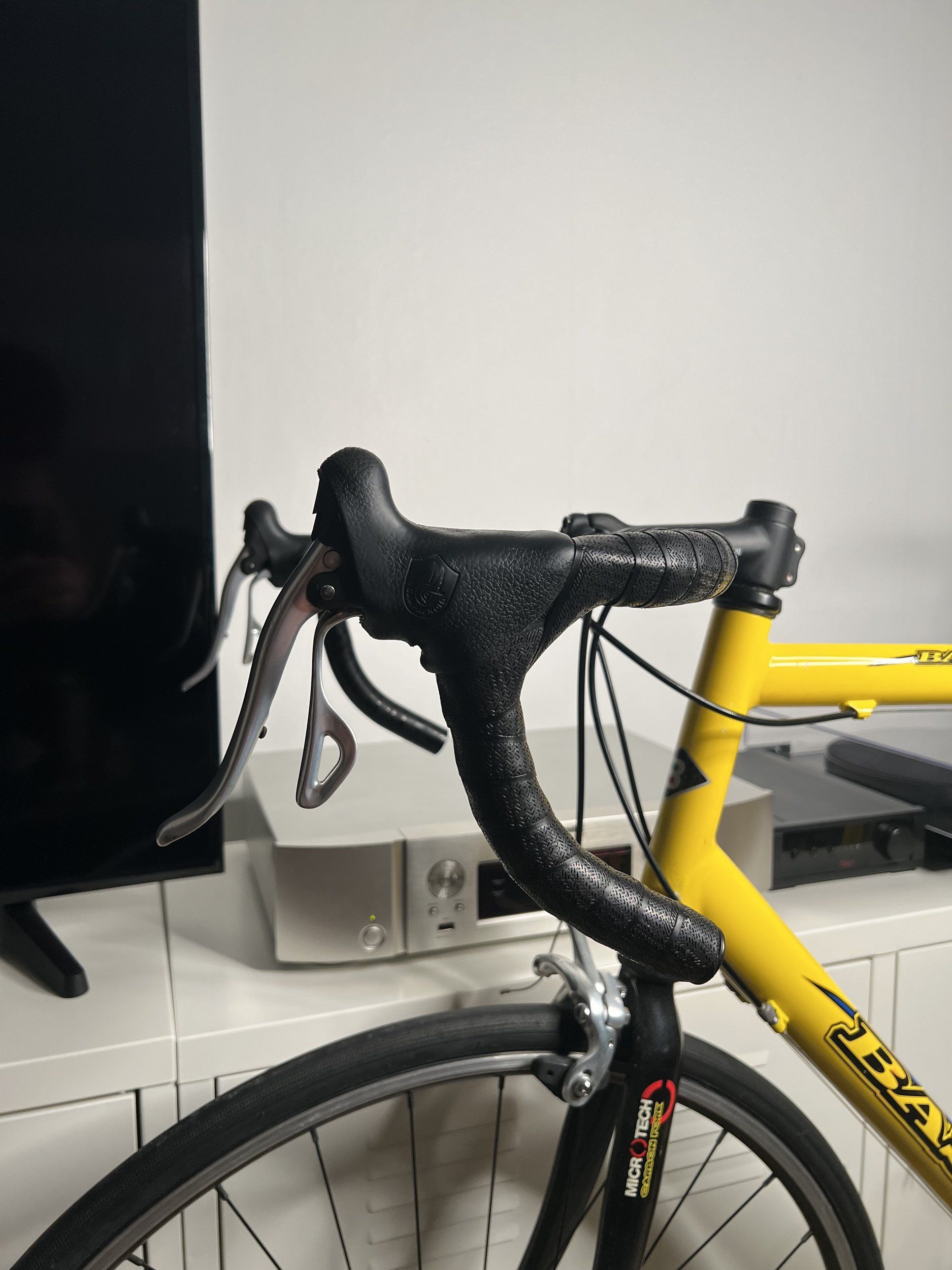

Den nedre är rätt i utseendehänseende. Vinkel, lindning och positionen gör det att blir lite wonky, men det är klart bättre än det övre. Jag bussar på min gamla käpphäst: styränden ska vara vertikal, då löser sig formen på bästa sätt (inte minst optiskt).
Vissa styren kan man inte göra helt rätt med om man ska följa stilregler. Bäst är att köpa rätt styre och sen sätta sina brifters där man vill ha dem. Då kan man få till både full poäng i stil och funktion. Men... det kräver nyinköp vilket inte alltid är värt det.
Ja precis, får se om jag kommer över något annat styre, till dess får jag släppa OCD:n och köra på komforten :LOL:

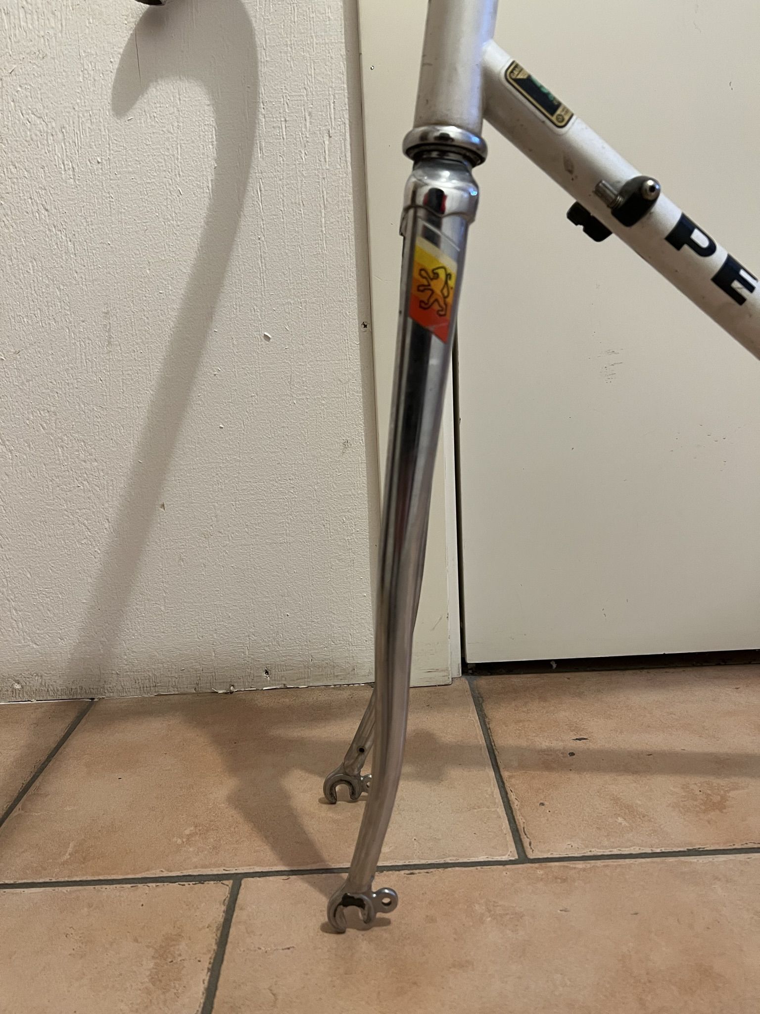

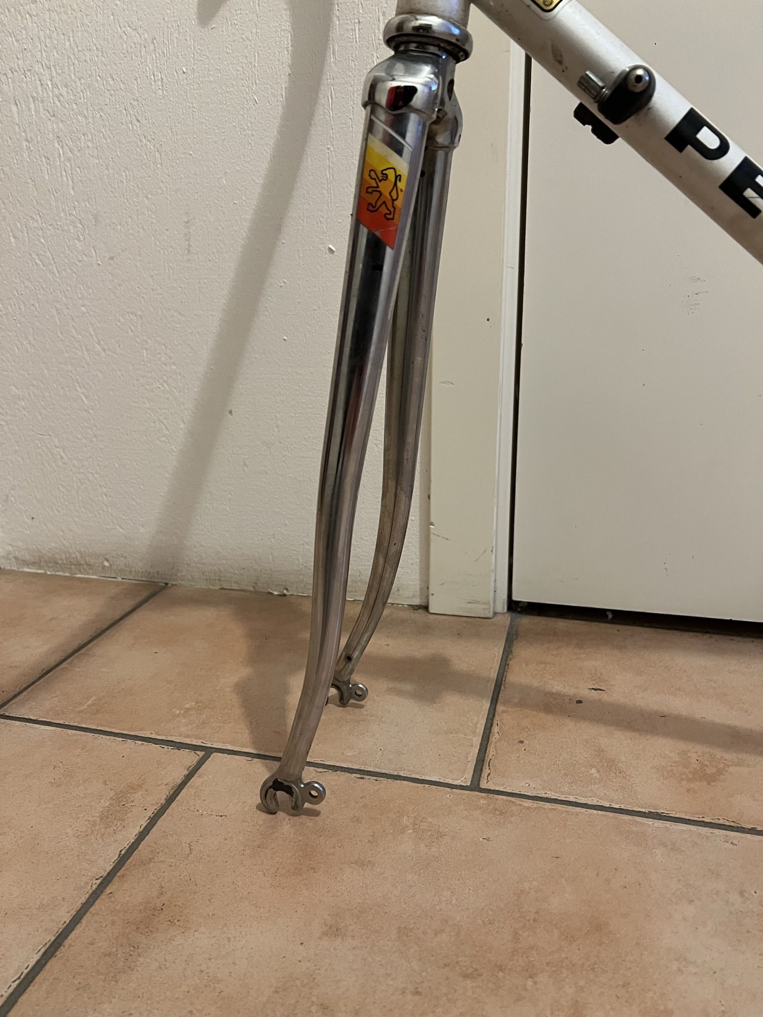

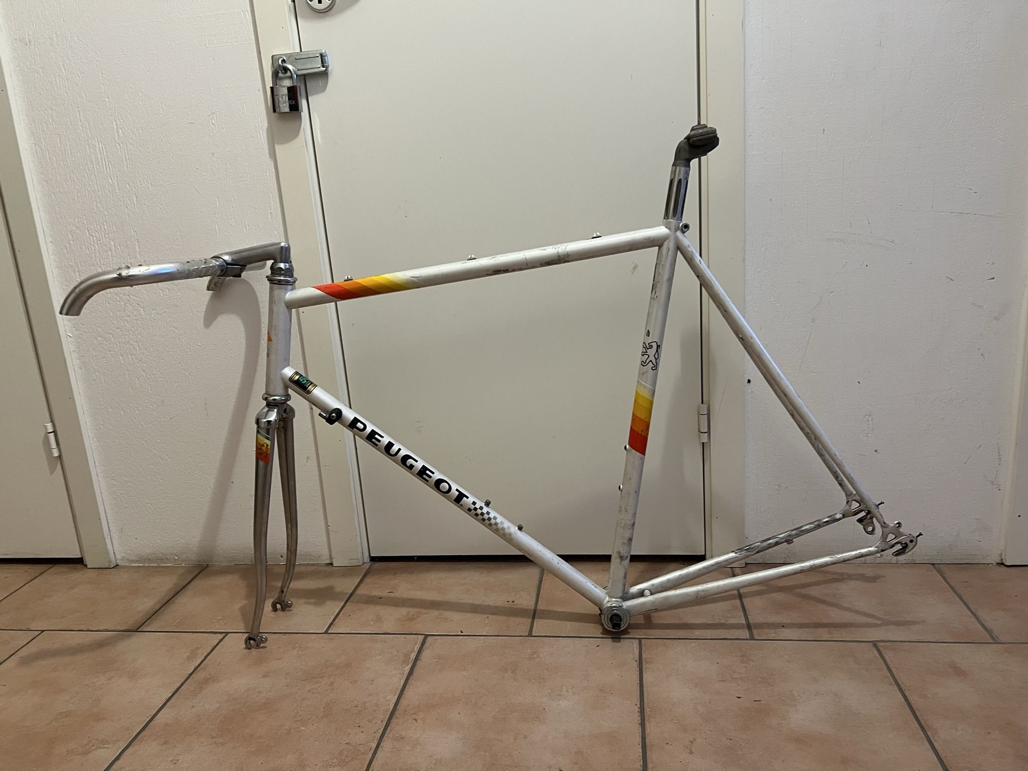

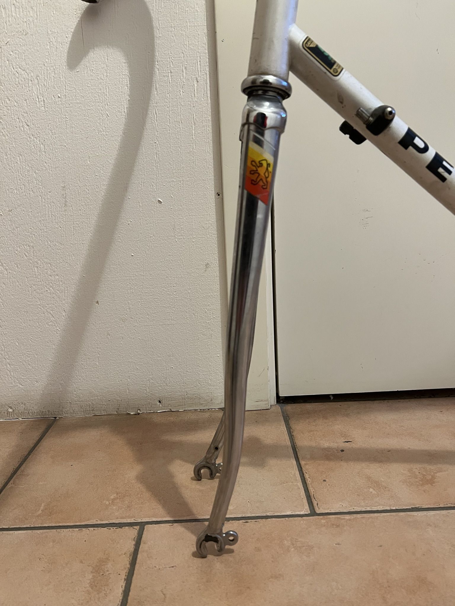

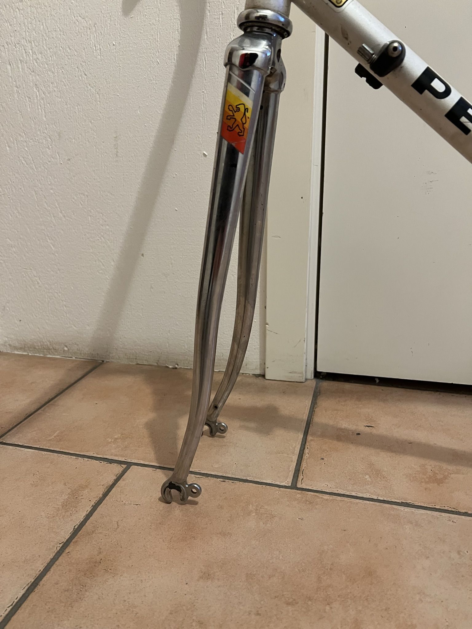

Knivig fråga, kanske det skulle kunna gå för böjen ser mjuk och fin ut och gaffeln ser ut att vara intakt uppe vid kronan men det är en viss risktagning med en gaffel.
Man kanske ska fråga någon person som jobbar med stål? Känns lite halft att göra egentligen. Men finns en ram ute billigt där man kanske kan plocka gaffeln
