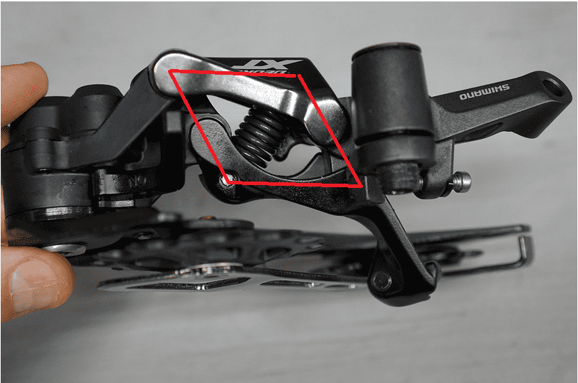

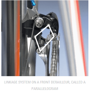

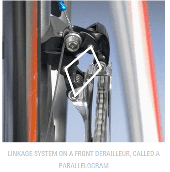

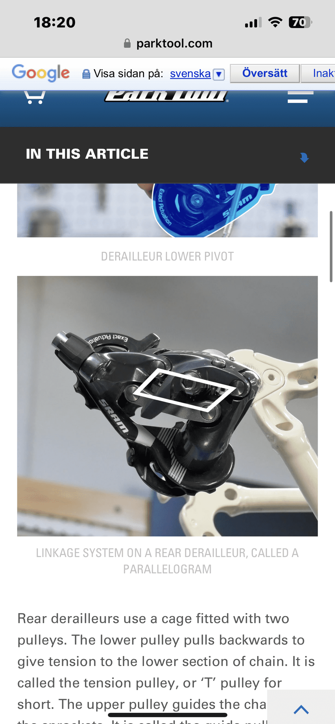

Avseendes växlar, fram som bak, så används väl ordet parallellogram för att beskriva de fjädrade armarna som låter växeln röra sig i sidled men tvingar den att hålla sig parallell med kedjan.Ett eller flera parallellogram har åtminstone två sidor som är parallella, inte nödvändigtvis fyra, så beteckningen passar bra på de figurer skivorna bildar.

Det är väl ett parallellogram det också, ehuru en annan komponent. - Utan trissor. Men "armar" är nog ett bättre namn på det.Avseendes växlar, fram som bak, så används väl ordet parallellogram för att beskriva de fjädrade armarna som låter växeln röra sig i sidled men tvingar den att hålla sig parallell med kedjan.
Här en bild på framväxel från Park Tools:
Visa bilaga 635294
Källa: https://www.parktool.com/en-int/blog/repair-help/how-a-front-derailleur-works

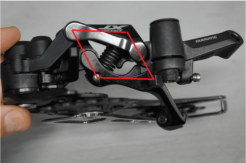

Och här en bakväxel (röda linjer mina):
Visa bilaga 635295
Lånad från https://bikerumor.com/shimano-12-speed-mountain-bike-groups-complete-tech-comparison/
Namnet härstammar nog från det här resonemanget.Ungefär så. Parallellogram är en form, inte en komponent egentligen. 'Kalla det "cage" har väl sina brister det med.
