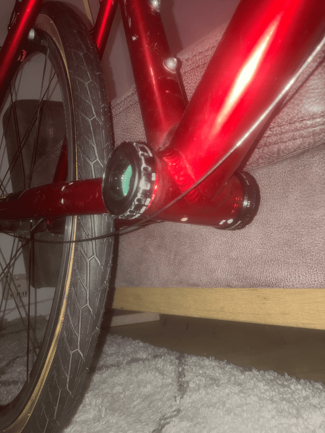

Är hålet under vevlagret gängat? I sådana fall så skall det troligen sitta en vajerguide där.Tjena,
Jag håller på att bygga min första MTB och blir inte riktigt klok på hur jag ska dra växelvajern. Saknar jag något här under? Jag tycker det borde finnas någon liten "ögla" att dra den genom så den inte ligger längst ramen.
Missar jag något?
Visa bilaga 669646
Om hålet är gängat (M4) och inte är centrerat är det helt säkert för vajerguideÄr hålet under vevlagret gängat? I sådana fall så skall det troligen sitta en vajerguide där.
Kan vara en lösning.
Det var gängat och inte centrerat. Får leta reda på en växelguide. Tack!Om hålet är gängat (M4) och inte är centrerat är det helt säkert för vajerguide
Visa bilaga 669649

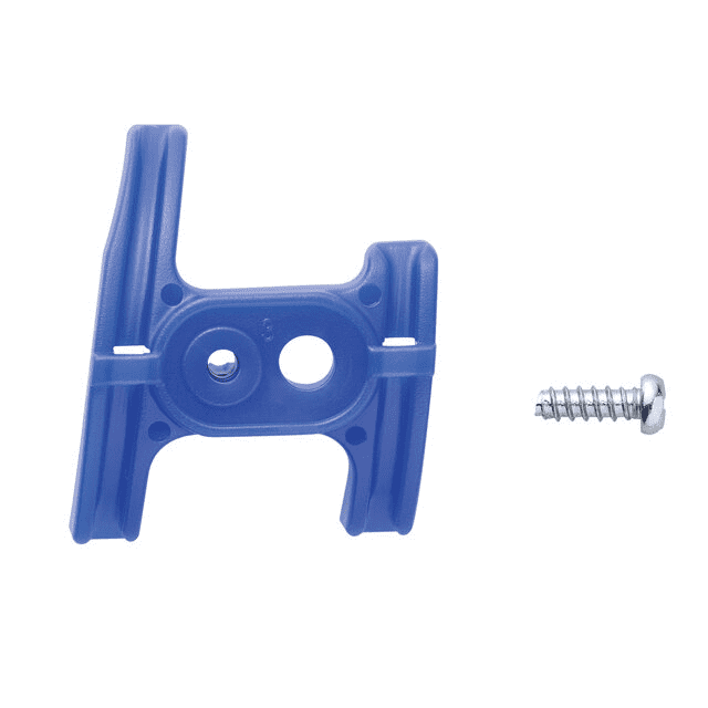

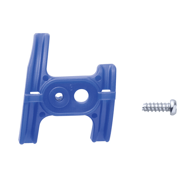

Finns hos din närmaste cykelhandlare.
En sån guide är ju dock för ett skarvat hölje, dvs du har en snutt hölje där uppe och en snutt vid växeln, resten exponerat.Det var gängat och inte centrerat. Får leta reda på en växelguide. Tack!

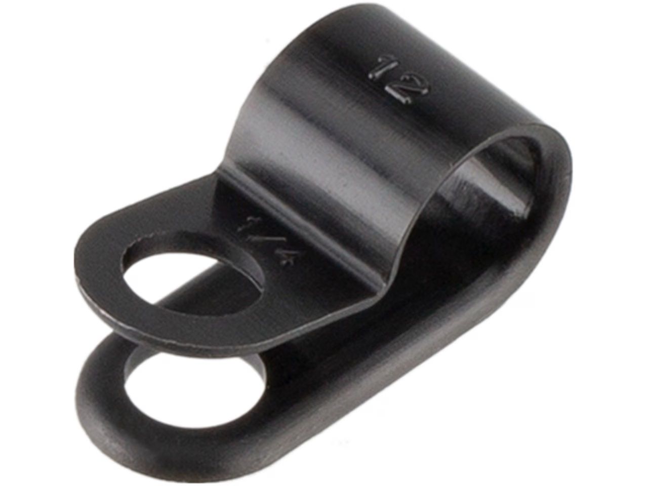

Vill du dra hölje hela vägen behöver du oavsett hitta på någon abrovink för att fästa det och då kan du lika gärna gå rakt på en fullössning. En sådan kan t ex vara självhäftande vajerfästen ovanpå downtuben eller under toptuben. Eller tejp beroende på hur snyggt du vill ha det. Men fördelaktigt att gå högre på cykeln så man inte skapar en lågpunkt mitt på ett heldraget hölje.
Sen funkar det förvisso rätt bra att ha det så som det är tänkt original, det blir jäkligt smutsigt bara beroende på var du cyklar men det finns ingen böj med vajerhölje som kan fyllas med vatten i botten och frysa eller kärva som det blir om du drar ett helt hölje där under.

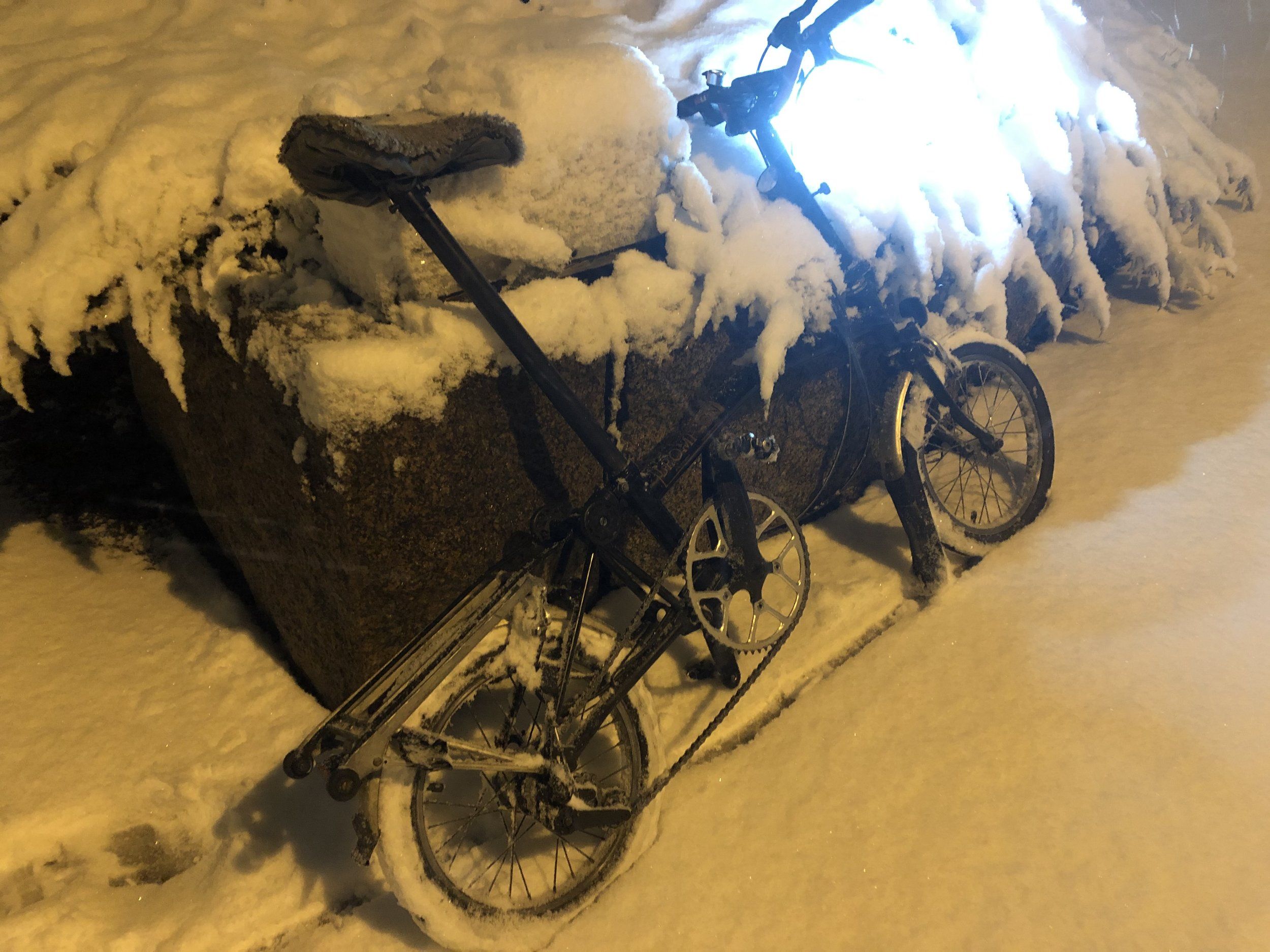

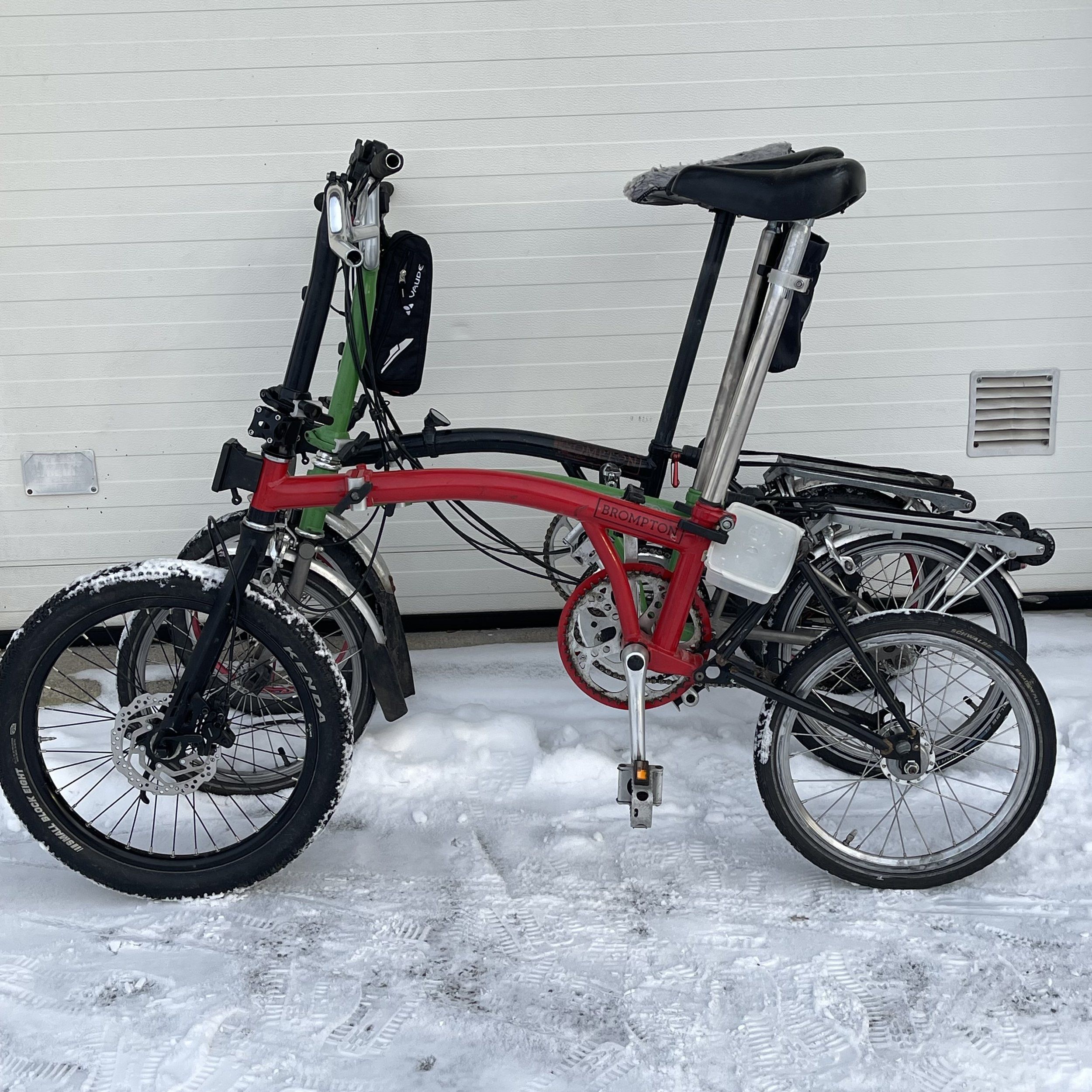

20" vs 28" cykel på vintern?
Funderar på om värt o peta på vinterdäck på min 20" kompakt, tycker att vanliga pendlaren är sådär när det är spårigt. Lite klumpig och otymplig. 20"aren är ju liten o smidig och frågan är om den blir värre i snön?
Båda kör ca 50 mm breda däck
geometri och sittställning avgör mycket om hur cykeln beter sig i snö. mest i det svåra underlaget bristande halvpackad snö.20" vs 28" cykel på vintern?

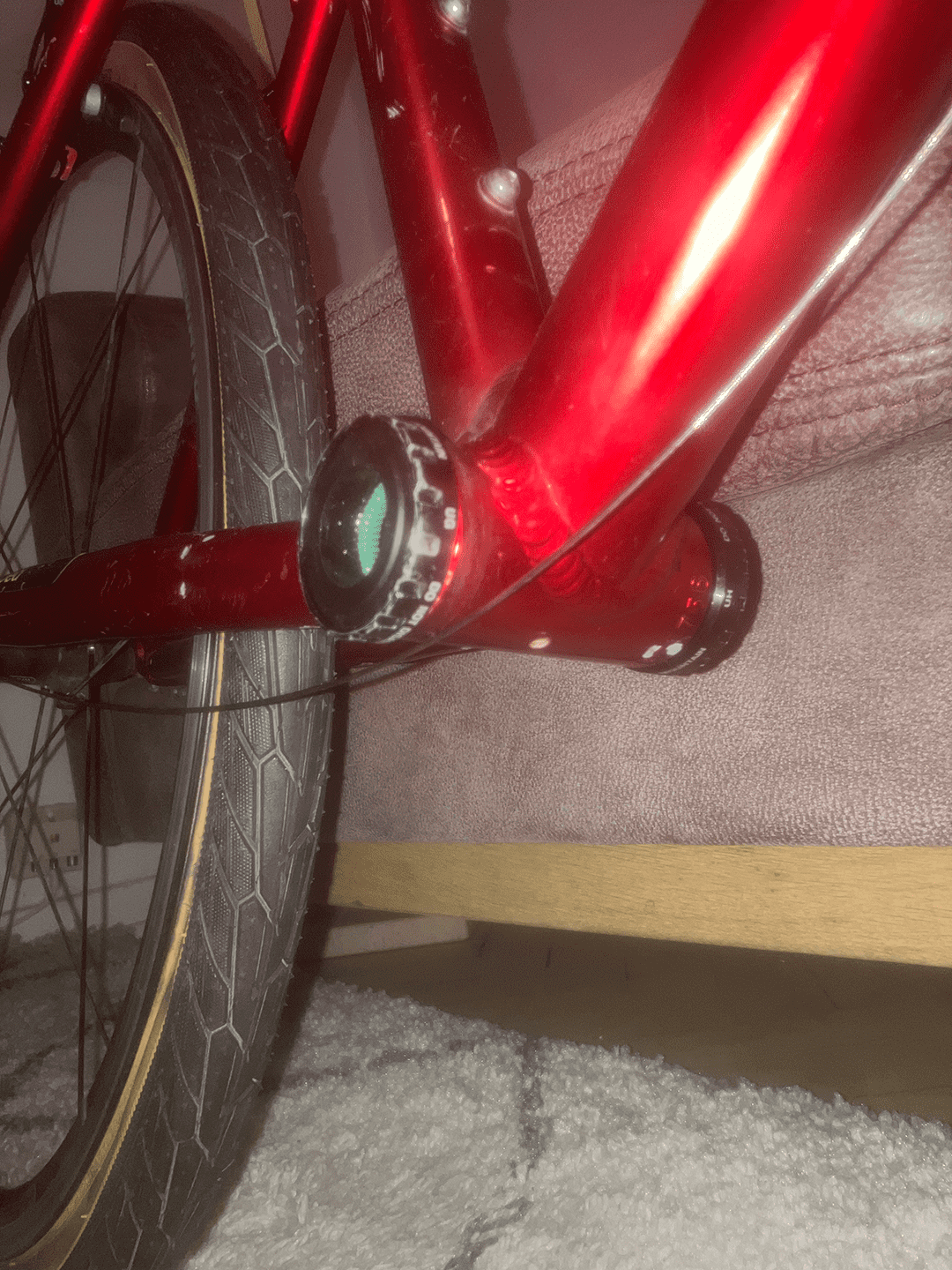

Du borde kunna läsa det härHur skiljer sig ett BSA 68mm DUB vevlager mot ett BSA 68mm DUB Road Wide vevlager?
Hur skiljer sig ett BSA 68mm DUB vevlager mot ett BSA 68mm DUB Road Wide vevlager? Är det bara plastdistanser utanför vevlagret eller är det något mer?
Jo, enligt Srams egna dokumentation så finns det särskilda vevlager för road wide. Se t.ex. https://www.sram.com/globalassets/d...e-a-road-bottom-bracket-compatibility-map.pdfInte. Det finns ingen DUB wide vevlager. Det är Wide vevpartier som är bredare.
Ja, vanliga har en 3mm spacer på höger sida, road wide har 2,5mm på vänster och 5,5mm spacer på höger sida. I övrigt är det samma delar.Hur skiljer sig ett BSA 68mm DUB vevlager mot ett BSA 68mm DUB Road Wide vevlager? Är det bara plastdistanser utanför vevlagret eller är det något mer?
Lite det jag misstänkt men inte funnit bevis för. Men då köper jag ett vanligt dub lager och skapar två nya distanser så funkar det ändå. Ett icke wide verkar vara både vanligare och billigare nämligen. ?Ja, vanliga har en 3mm spacer på höger sida, road wide har 2,5mm på vänster och 5,5mm spacer på höger sida. I övrigt är det samma delar.
